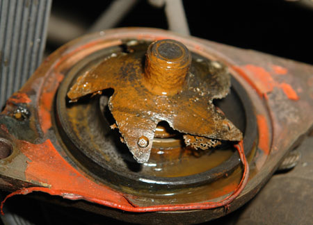

От кавитации также страдает крыльчатка помпы, причем и в грузовых, и в легковых автомобилях. Здесь кавитация (образование и схлопывание пузырьков) возникает на концах лопастей крыльчатки за счет уменьшения давления при повышении скорости. Эти пузырьки «съедают» края лопастей, а в предельном случае крыльчатку целиком. Приходится заменять помпу.
Современные антифризы имеют в своем составе компоненты (пакеты присадок), способные уменьшить разрушительное влияние кавитации в десятки раз и продлить срок службы двигателя и помпы.

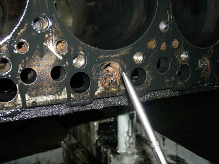

Кстати, я лично видел в двух случаях при снятии термостата, непонятную кашу после использования красного антифриза. Первый раз на моем авто, когда сливал то, что было от прошлых владельцев, а второй при замене корпуса термостата на другом е39. Вот так же фото с различных источников:
На втором фото рубашка охлаждения. В этом месте у вас кипит и коксуется масло и вы метаетесь, перебирая разные марки масел, а изначально все из-за того, что не ухожена система охлаждения…
