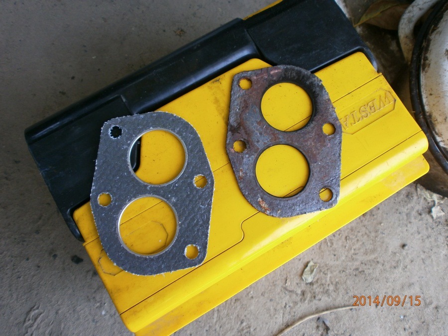

Решил сменить подушки двигателя.Дело в том что на автомобиле установлены подушки мод.2121, они очень жесткие, выбрацыи почти не гасят, но ето пол беды, бывает что иногда в некоторых режимах(в основном при нагрузке) машину не хило трясло, сначала думали сцепление, заменили, все повторилось, думали маховик, разобрали, осмотрели он в норме.Ну теперь пришла очередь подушек.
Купил пару подушек БРТ
Поднял машину на подпоры (что бы можно подлезть)
Ну и дальше началось "неудержимое веселье", гайки не откручивались, грани слизались, в ход пошли сначала всевозможные головки, воротки, шарнирные удлинители, не помогло.Но в конце концов зубило и УШМ оказались весомым аргументом.
Пришлось снимать "штаны" так как с стороны колекторов ну не как не подлезть, хотя в мануале по ремонту все легко и просто, как оказалось не зря, прокладка прогорела, хотя проездила всего пару лет
Поднял двигатель гидравлическим домкратом, заменил подушки .
Все собрал, завел, разница конечно существенная, зуд и вибрацыи от двигателя стал меньше, а значит работа проделаная не зря.

я поставил наоборот от нивы, разницы по вибрации нет!, видать есть разница какой производитель!
Я себе такие же ставил)))
У меня стояли от нивы, никакой разницы с родными нет
Ну хз, но факт на лицо, к тому же одна была надорваная
