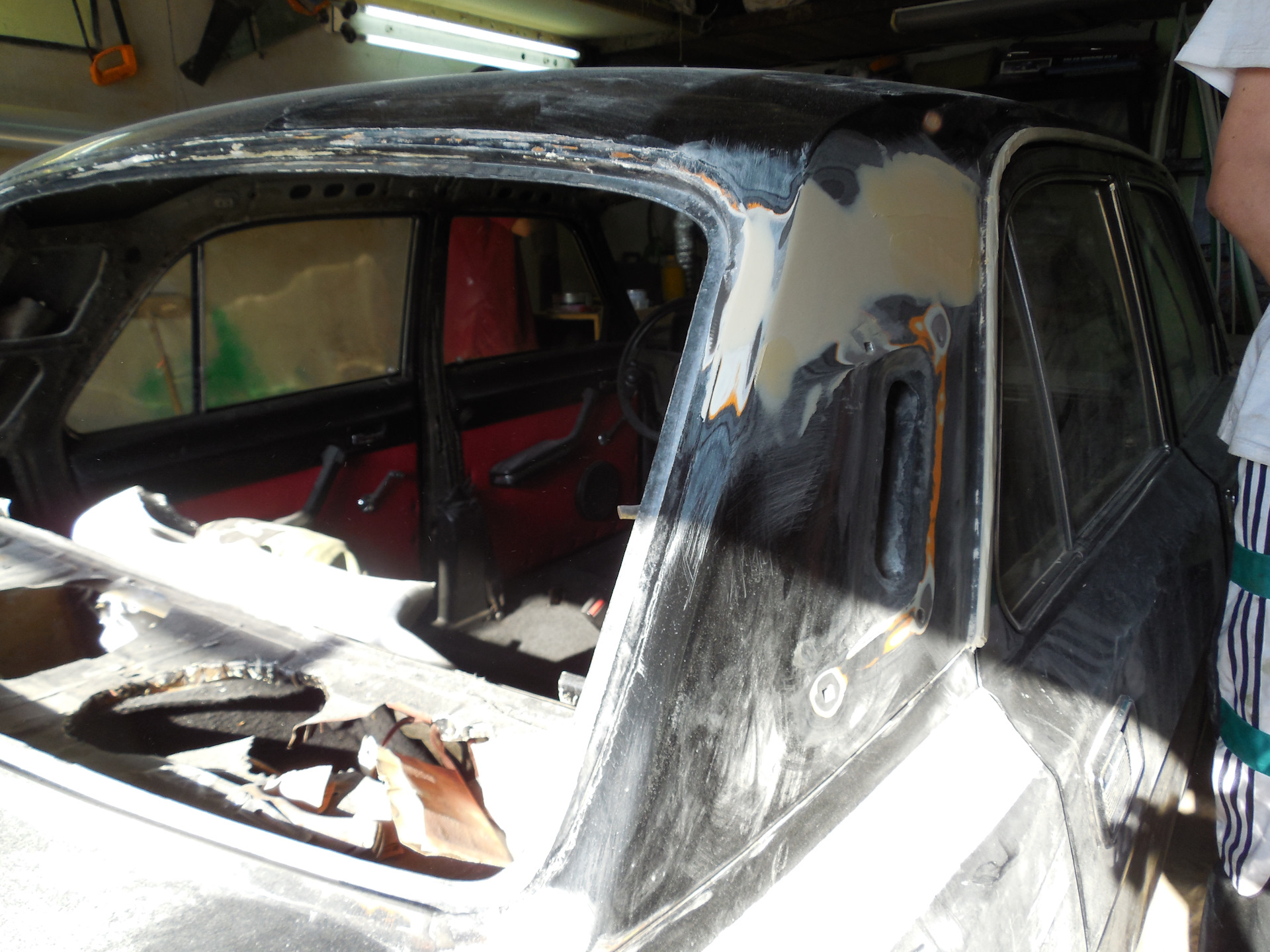

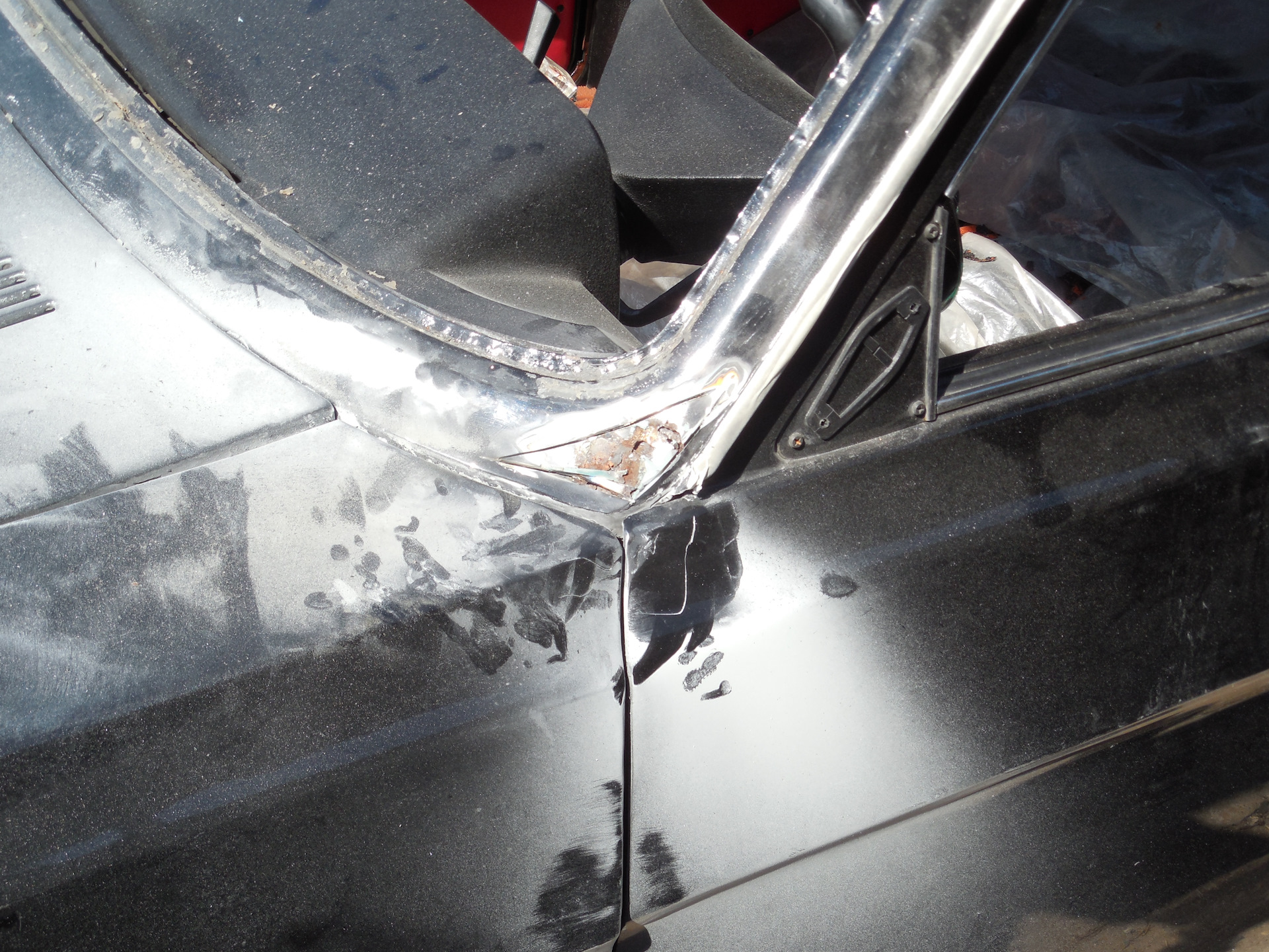

Некоторое время все действо ничем не отличалась от обычной малярки – чистили, матовали, обрабатывали.Поскольку это волга, то не обошлось без сюрпризов и неожиданностей – в нижней части ветрового стекла был найден не очень приятный артефакт, который прошлый маляр просто замазал шпаклей со стекловолокном.
Пришлось ехать к сварщику и устранять, заодно заварили отверстия в задних стойках под крепления накладки. Т.К. в ходе работы от нее было принято решение отказаться.
Где-то к концу недели на машинке уже лежала шпакля и грунт.

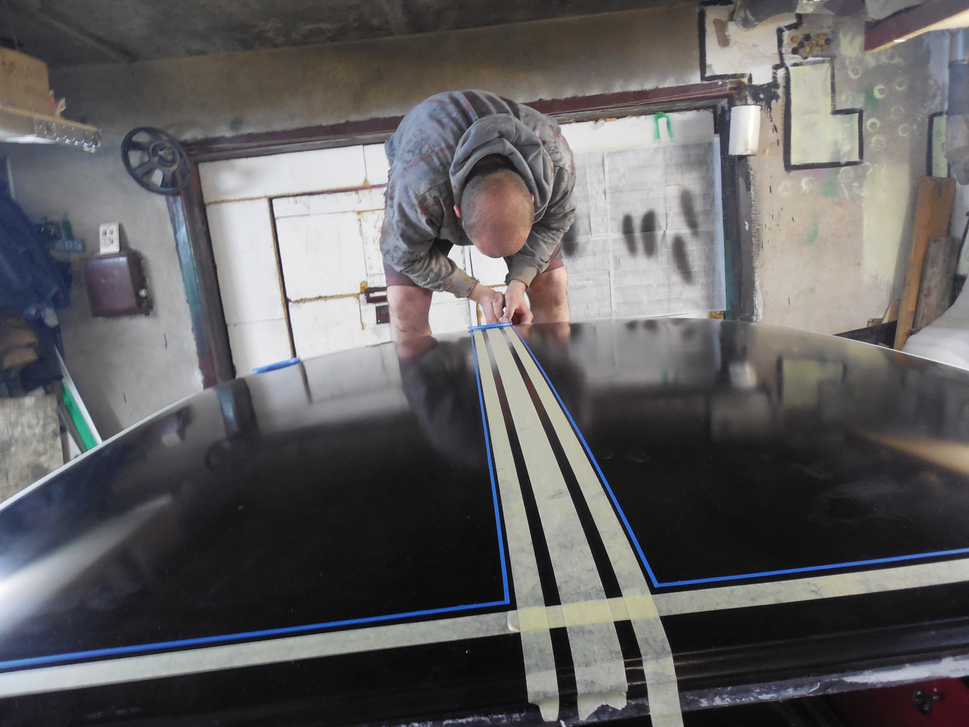

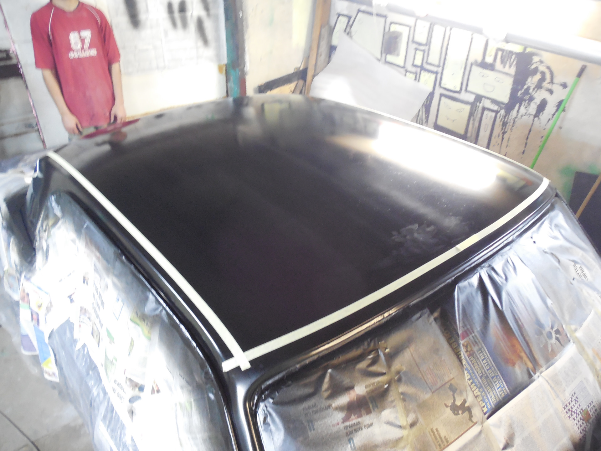

Вообщем в четверг машина была подготовлена, загрунтована и покрашена в черную базу. В пятницу (а это была пятница 13-го мая, что мы в свою очередь посчитали добрым знаком) с утра началось что-то по-настоящему творческое и интересное. Пока я ездил по магазам в поисках то ли филитриков для краски, то ли ещё какой-то мелочи…Егор и Андрей малярным скотчем уже обозначили границы будущих «цветочных отсеков».
И это было чертовски клево, потому, что если Вам признаться честно я слабо представлял с чего нам начинать. Чем больше мы наклеивали малярной ленты тем более понятной и очевидной становилась схема покраски – все, что будет под малярной лентой – останется черным, все не накрыто станет красным. И понеслась – полоска ленты там, полоска ленты тут!

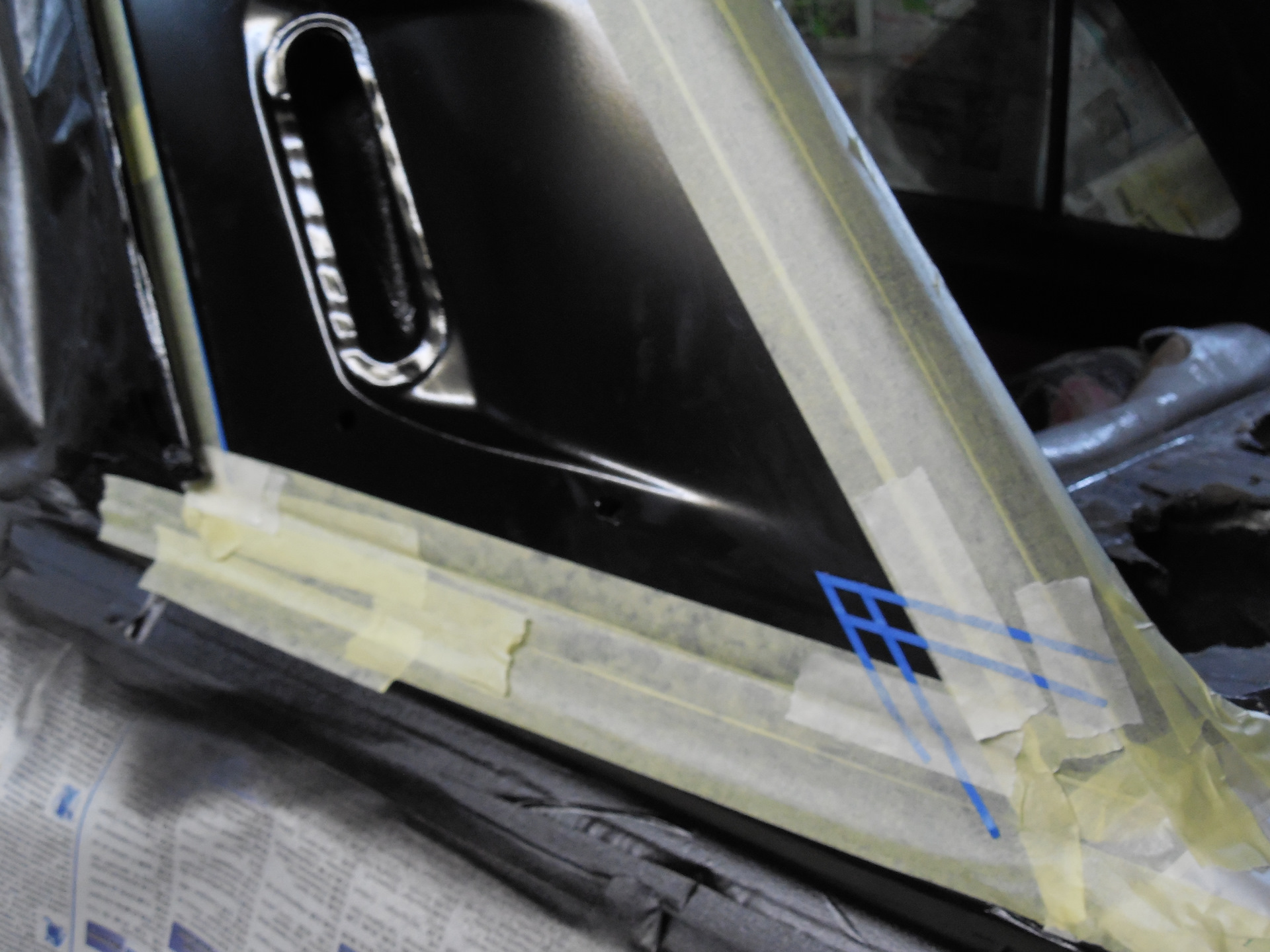

Долго спорили как красить стойки, где делать границу, но в итоге остановились на одном из результатов – на стойках под хромированными накладками будут такие же «окна, с тюлевыми узорами», как и на крыше. Ближе к обеду все было готово для 1-го слоя красной краски.
Поскольку пакетик с флейками все время мозолил глаза на столе, было решено добавить немного флейков в 3-й слой красной краски, потом маленьким пистолетом добавили немного теней по границам красной краски и дожидались высыхания. После того, как все подсохло, сверху растянули тюль, прикрепили скотчем и припылили черной базой. (стоит отметить, что очень важно перед началом работы внимательно изучить тюль и понять в каких местах она пропустит краску, а в каких сработает как трафарет.)

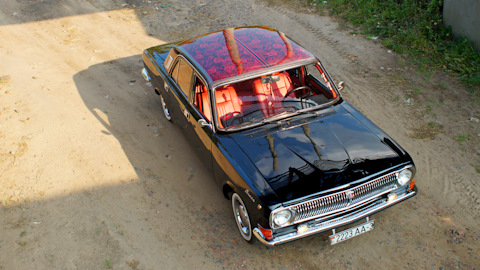

В итоге получилось то, что получилось, а получилась сказочно волшебная крыша, от которой не оторвать глаз и желание двигаться в этом направлении ещё дальше, к ещё более сложным покраскам и более замысловатым узорам.
