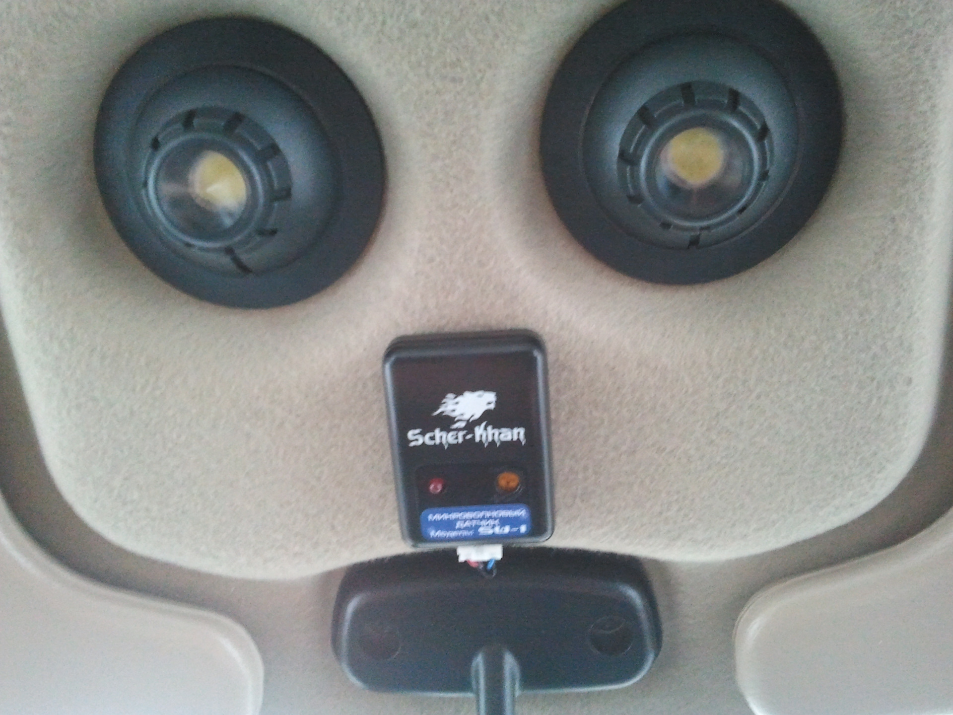

3. Микроволновый датчик движения Scher-Khan SW-1
Третьим поставил датчик движения в салон, в комплекте с датчиком был разветвитель для подключения параллельно датчику удара, поэтому ни чего паять не пришлось. После установки отрегулировал его так чтобы в салоне только срабатывал, сначала хотел настроить чтобы рядом с боковым стеклом срабатывал но когда настраивал получалось только или срабатывает только внутри салона или когда мимо машины проходишь, решил оставить срабатывание внутри салона, а то было бы много ложных срабатываний от проходящих мимо людей. А так ложных срабатываний почти нет. При такой установке на движение реагирует только на передних сиденьях, конечно можно было бы установить около плафона освещения и тогда бы больше зона захвата была, но не захотел туда тянуть, все же в районе передних сиденьях нужней на задних то ни чего нет.

А датчики паралельно когда соединял, дополнительные дтчики через диоды подключл или нет? Друг на друга они наводки не делают?
Без диодов обошелся, у всех датчиков управление тревоги минус, поэтому никаких наводок нет, если бы плюс управляющий был тогда бы диоды нужны были
