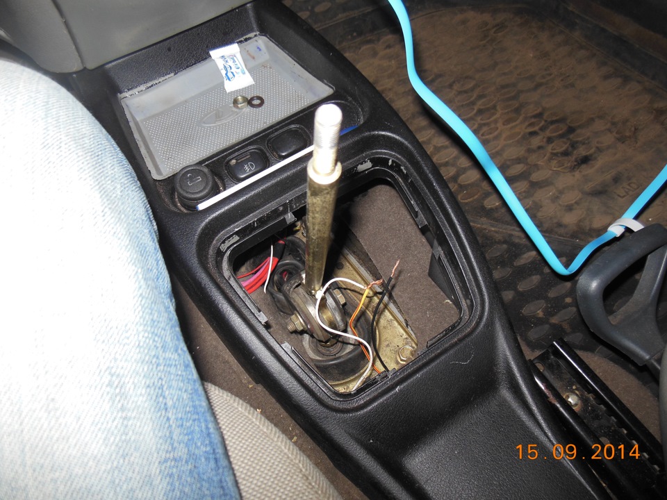

По первому пункту сделали следующее:
-не самым аккуратным образом сняли дерматиновый кожух (только выкидывать, несмотря на то что был потерт…)

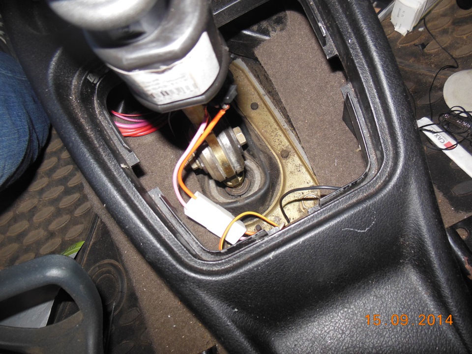

-вкл задней сделали, проложив еще один проводок, приговорив херови ну под дерматиновым кожухом. Купить не смогли, вкл заднюю путем замыкания этих проводков.
По второму пункту:
-заменили сальники, и т.п.
-не отрегулировали кулису
-проморгали трещину в корпусе (на корпусе был явный и очень заметный след удара)
-долили масл
Несколько дней ездил, точнее включал заднюю путем замыкания проводков)))

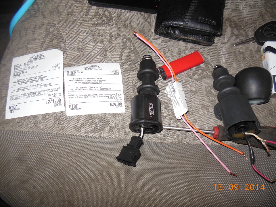

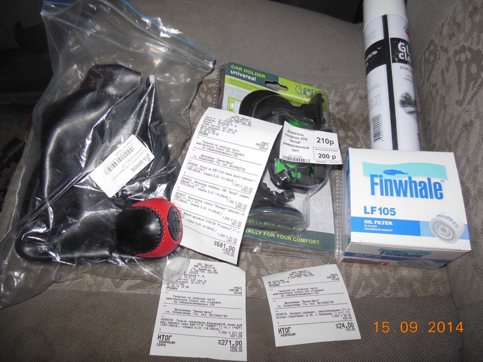

Заехал наконец-то в Бином Авто, купил эту приблуду, затем пришлось колхозить разъем для подключения)
Заодно приобрел полезности, что видны на фото
