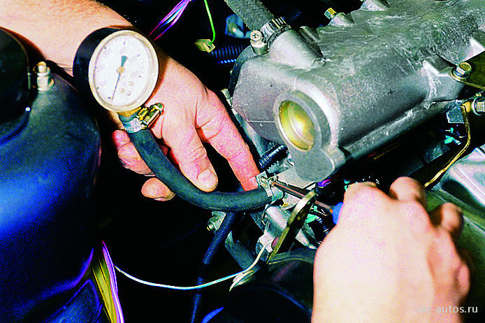

Как измерить давление в топливной системе своими руками
Например, купить прибор для проверки давления топлива. Комплект с топливным манометром, адаптером и сливом обойдется вам в 1400-1500р. Заплатить на СТО 300-400р и сделать замеры там. А можно замерить давление в топливной системе воздушным манометром, который используется для измерения давления в шинах. Вот на этом то моменте подробнее. Берём на примере десятого семейства ВАЗ 2110. В остальном процедура аналогичная любому другому автомобилю.
Особенность манометров такова, что его начальные значения шкалы имеют относительную неточность. Что это значит ? Если воздушный манометр будет иметь шкалу до 16-20атм (когда для топлива предел измерения — 5-7атм), то замеры давления будут не точными из-за этой погрешности, которая как раз будет выпадать в начальные значения шкалы прибора. Поэтому правильно проверять давления топлива именно топливным манометром с пределом 6-7атм.

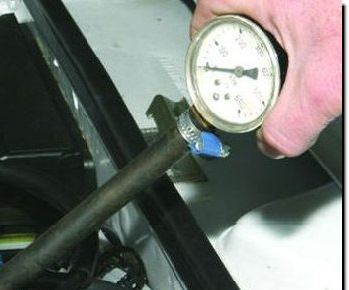

Берем манометр и наматываем фумку (сантехнический лён) под патрубок и одеваем кислородный шланг с внутренним диаметром 9мм. Закрепляем хомутами. На генератор укладываем тряпку (чтобы не устроить пожар под капотом). Выкручиваем пластиковый колпачок на топливной рампе.

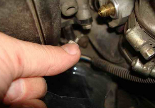

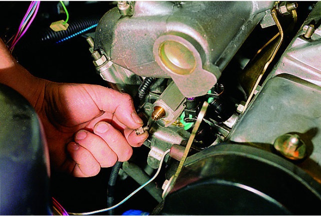

Под колпачком отверстие с ниппелем. Откручиваем его колпачком от колеса. Из-за остаточного давления в рампе после снятия ниппеля брызнет бензин.
По желанию можно сбросить давление в топливной системе автомобиля. Для этого нужно снять предохранитель бензонасоса и подождать, когда заведенный автомобиль не заглохнет.
Одеваем второй конец шланга на отверстие рампы и закрепляем хомутом. Убираем тряпку с генератора и заводим двигатель. Не забываем, перед тем, как снять шланг с рампы, снова накрыть генератор тряпкой. Все, теперь Вы знаете, как проверить давление в топливной системе в полевых условиях.
Кстати, вместо хомутов можно использовать втулку регулировочного болта классики. Она прекрасно накручивается на штуцер рампы . Для уплотнения надеваем на штуцер подходящее по размеру резиновое кольцо. С другой стороны втулки припаиваем штуцер, на который и одеваем шланг с манометром.

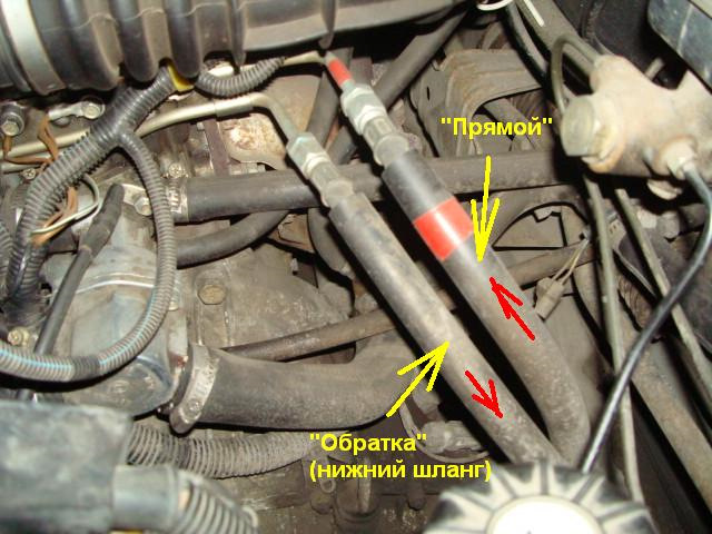

Как измерить давление топлива в системе, где нет обратки ?
На ВАЗ 2110 с двигателями 1.6 л давление в рампе постоянное и составляет 3.6-4.0атм. В остальном же методика замеров аналогичная. Альтернативные способы:
Замеряется на выходном штуцере модуля бензонасоса — это тот, который с одной трубкой. Понадобится гибкий бензостойкий шланг с внутренним диаметром около 8мм и манометр (нужно снять трубку, и вместо нее надеть шланг с манометром). Давление должно быть 5-7атм.
Закрыть обратку, как это делают на ДВС со сливной рампой, только глушить надо опять таки на самом бензонасосе. Второй шланг сдёргиваем (двойной) и вставляем в снятый шланг затычку, сделанную например из старого топливного фильтра (отпиливаешь от него сосок и глушишь). Одиночный шланг должен быть одет на штуцер насоса, а измерять теперь надо на топливной рампе. По схеме системы питания всё будет понятно.

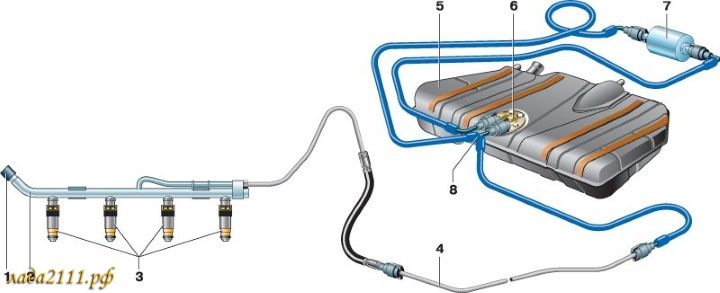

1 – штуцер для проверки давления в системе питания; 2 – топливная рампа; 3 – форсунки; 4 – топливопровод;
5 – топливный бак; 6 – модуль топливного насоса (в топливном баке); 7 – топливный фильтр; 8 – тройник.
