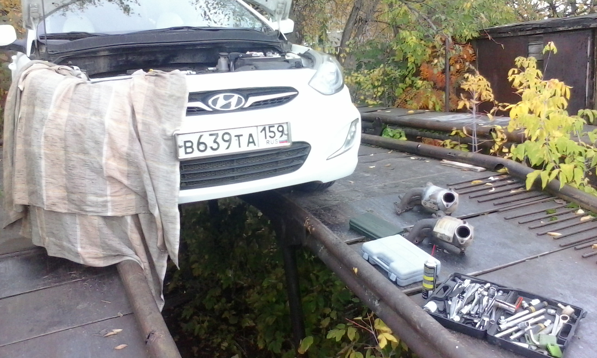

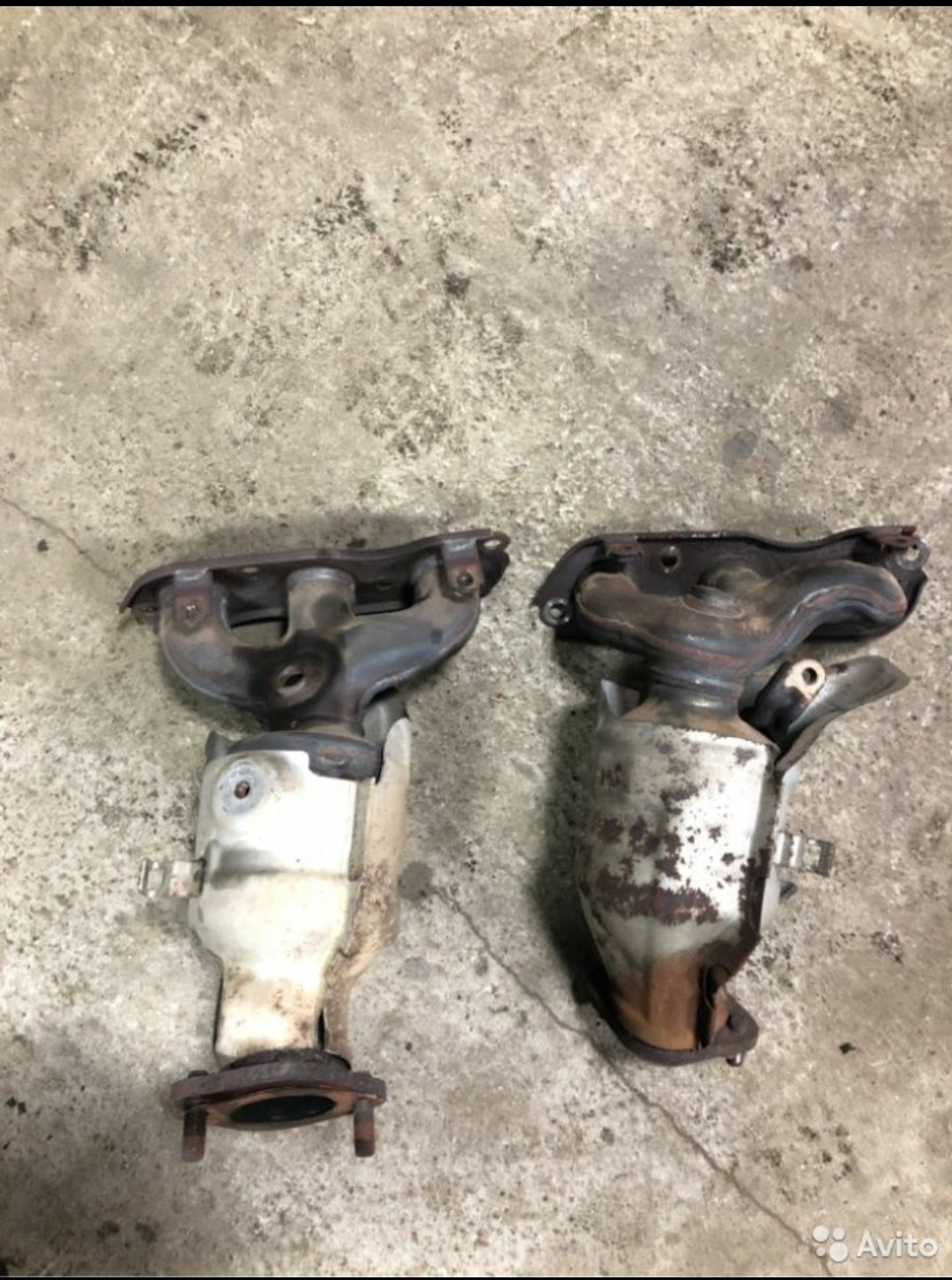

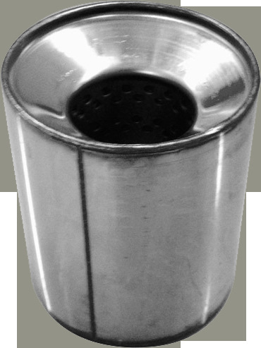

Приветствую, почитатели моего бортовика!
Сегодня речь пойдет о всем известных-пламегасителях!

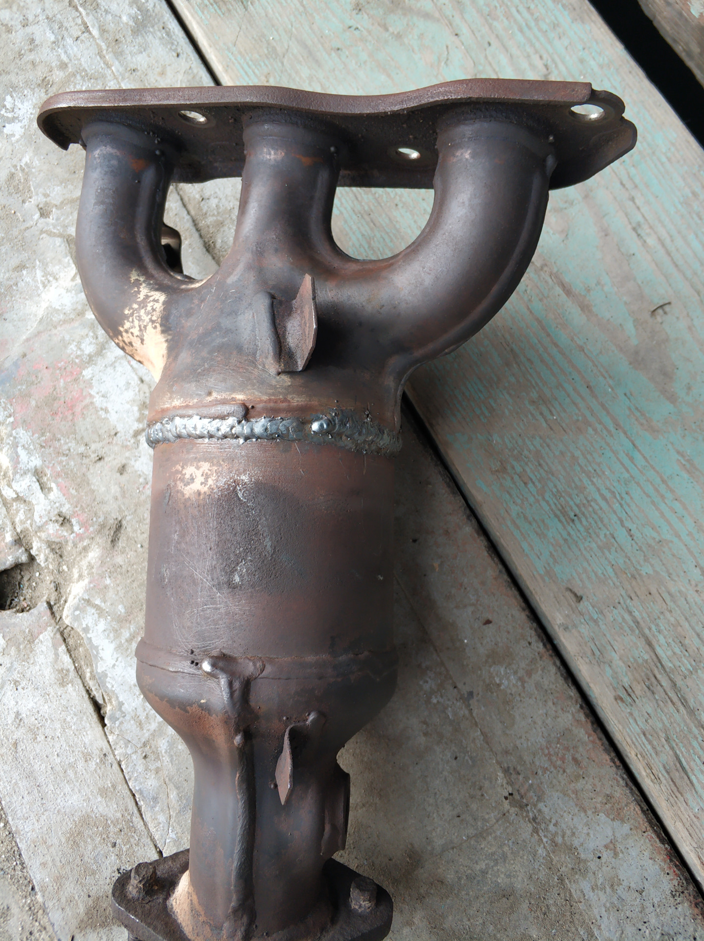

Я решил поэкспериментировать, и разрезав корпус коллектора вварил туда пламегаситель…
Краткий итог:
— повторный заезд с 1,6 4АТ anderson532 выявил что на рывок с пламегасителем по прежнему хоть и немного но впереди, НО ПРИЛИЧНО МЕНЬШЕ чем без него, а к 160-170км\ч СТОК становится даже лучше! (мощностной режим после 5000 об/мин)
Кто то щас начнет заливать: да куда там 170 км\ч и т.д… вот только смотреть нужно глубже. Оба авто с 4АТ и одинаковыми движками, а 160-170 км\ч на 3й передачи это 5-6 тыс об\мин. Т.е. при постоянных высоких нагрузках пламегаситель ДУШИТ ДВИГАТЕЛЬ! ДА! Именно ДУШИТ! А вы гляньте на его конструкцию и вопросы отпадут сами собой! если у катализатора 100% его поверхности пропускает поток газов, и лишь незначительная часть их отражается, обеспечивая тем самым подпор газов, не дающим мотору расходовать масло, то у пламегасителя образуется волна практически 100% ОТРАЖЕННЫХ газов, а на высоких оборотах ПГ как бы сказать…попросту-"захлебывается"!Тем самым душит мотор еще больше чем ИСПРАВНЫЙ катализатор!
Смотрим еще глубже:

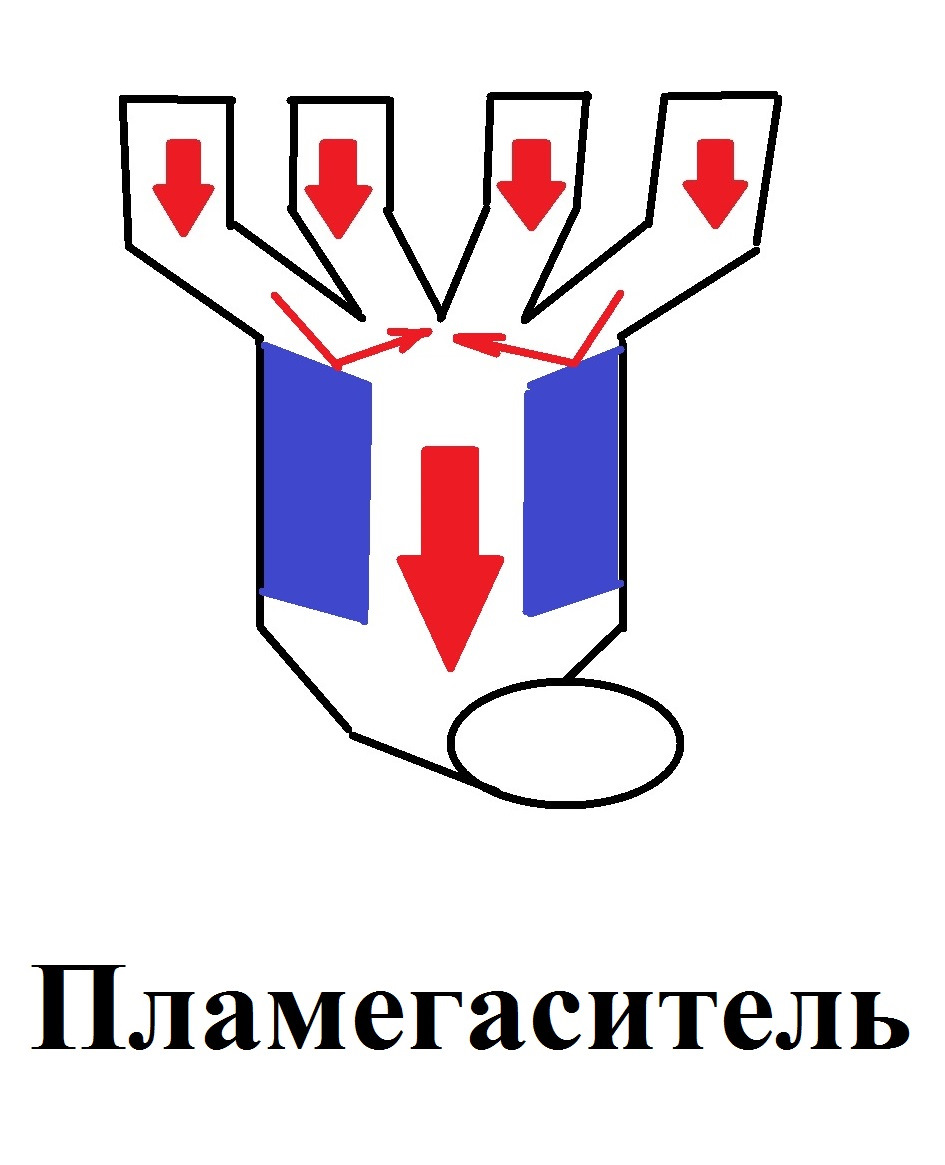

Работа пламегасителя в режиме "рестриктора", особенно в режиме средних и высоких оборотов способствует поднятию температуры в камере сгорания выше, чем обычно. Т.е. дно поршня разогревается сильнее, а как известно львиную долю тепла от поршня отводят кольца, в частности верхнее компрессионное.
Теперь внимание вопрос:
— На сколько изменится в бОльшую сторону температура дна поршня?
— Хватит ли теплоотвода поршневых колец при допустим езде на 1000км и больше со скоростью 110-120км\ч?
К сожалению ни на один из них я ответить не могу…да и не имея необходимых приборов вряд ли кто сможет точно ответить, но я попробую предположить.
Увеличение температуры поршня никогда ни к чему хорошему не приводило, а если это значение критично, то может быть при езде по городу возможно ничего и не будет кольцам, а вот в режиме трассы, долгой трассы, когда ты едешь на средних оборотах, и постоянно обгоняешь, а это подразумевает ВЫСОКИЕ ОБОРОТЫ…думаю шансы приехать в пункт назначения на ватных кольцах-максимальны. Возможно я ошибаюсь, и пламегаситель в нашей системе выпуска лишь несколько ухудшает продувку цилиндров на высоких оборотах и несколько убавляет в динамике …понятно что не смертельно…но и явно не полезно!И с этим не поспоришь.

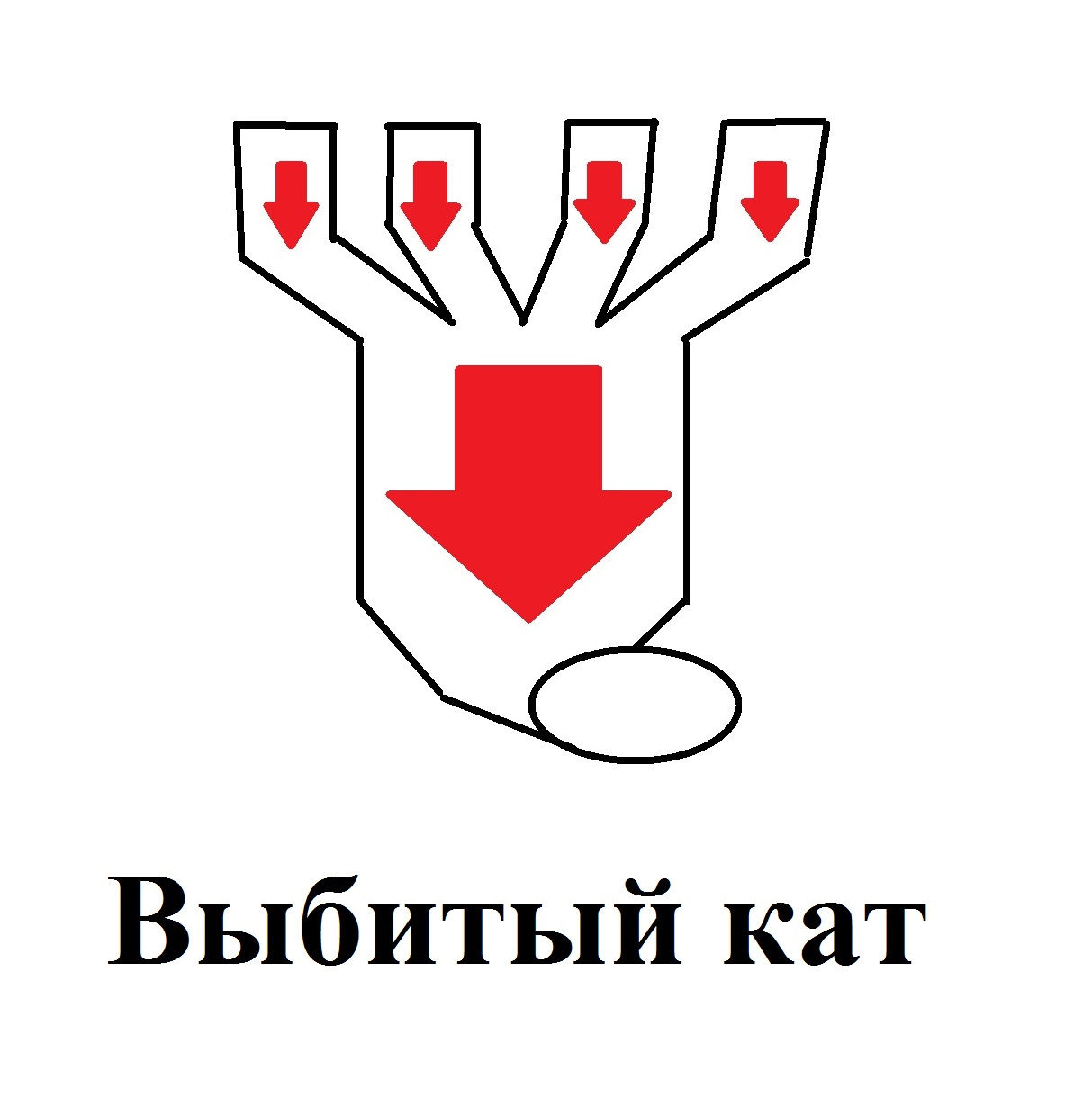

Для лучшего понимания, попытался набросать принцип "рестриктора" пламегасителя и отражения потока газов, и для сравнения просто коллектора без катализатора.
Как и с чем ездить-Ваше дело. Ездить с просто выбитым катом лучше риска поджарить кольца и тем более лучше езды с катализатором…который только и ждет удобного времени, чтобы приговорить Ваш мотор!
Статья исключительно ИНФОРМАЦИОННОГО характера, никого ни к чему не призываю.

А что значит "голова расчитана на противодавление"? И что есть противодавление? Зачем оно? Логичнее предположить, что лишнее давление в выпускном коллекторе должно выходить на выход, а не дуть обратно.
а почему на картинке поток газов от 1 и 4 цилиндра внутри самого канала нарисован по диагонале? разве так движется воздух? а не вдоль трубы? и сетка катализатора пропускает не 100% газов, а имеет приличную площадь перегородок, которые тормозят.

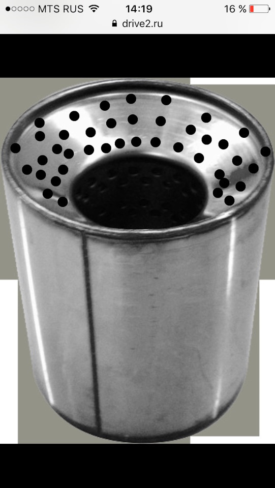

Приветствую тебя. Я конечно в этом деле дуб дубом и вот решил спросить опытный совет.
Как ты выше описал, что установив ПГ выхлопные газы проходят не по всей площади а отражаются от ввариного пламика. А если купить этот самый ПГ и на впуске насверлить отверстий как на фото? Должно по моему стать меньше отражений выхлопных газов и масло не должно жрать- будет противодавление?
Поток газов всегда стремится по пути наименьшего сопротивления. В катализаторе поверхность однородна и распределение газов идет равномерно, в случае с перфорированной воронкой все равно будет отражение с изменением угла. В катализаторе угол атаки прямой, поэтому как таковое отражении за счет двойногодиаметра происходет не значительное. Потому что система "катализатор" это как настроенный выпуск-она расчитана
Что можешь сказать по поводу такого ПГ? Или это практически одно и то же?
та же самая воронка. Вот, почитайте неплохой материал по системам настроенного выпуска, с сылкой на источник. motostrangers.ru/tech/exhaust-theory/

Как пламегаситель, подобранный по диаметру выхлопной системы, может работать как рестриктор? В стоковой системе после катализатора начинается такая же узкая труба как и в пламегасителе, т.е. стоковая система создаст сопоставимый подпор газов (думаю разница будет не более 5-7 %, если вообще будет).
И второй вопрос, Почему будет страдать именно поршень от чрезмерного подпора газов? Ведь если взглянуть на систему, то мы увидим что на пути газов в обратном направлении встанут выпускные клапаны. т.е. первым делом должны прогорать именно они.
Вследсвии не полной продувки изза избыточного противодаления в цилиндр поступит меньшее количество свежей (холодной) смеси. Элементарные вещи
Понятно, что ничего не понятно. Почему цилиндр плохо продуется, если все диаметры труб соблюдены и не отличаются от заводских?
Почитайте Хрулева))
Master124
есть вент-канал жилого дома. если вывести в него трубу с загнутым патрубком по ходу движения воздуха, она будет работать, если подвести к ней фланец под 90 градусов и вентилятор, у всех соседей до этой врезки в момент работы вентилятора в квартирах нарушиться ее работа.
