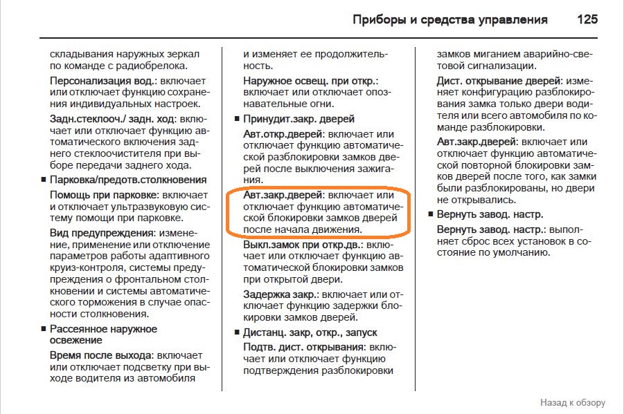

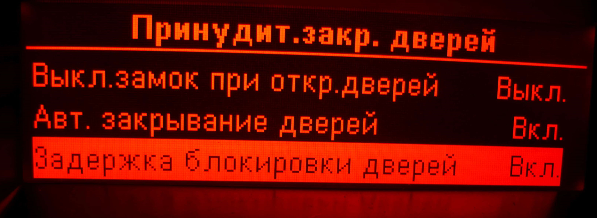

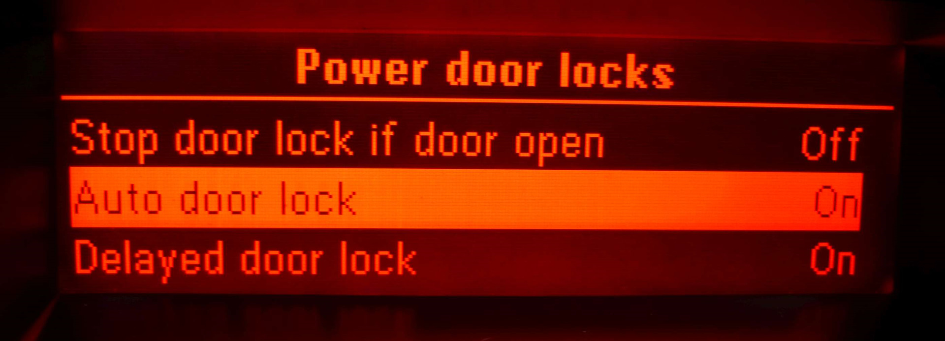

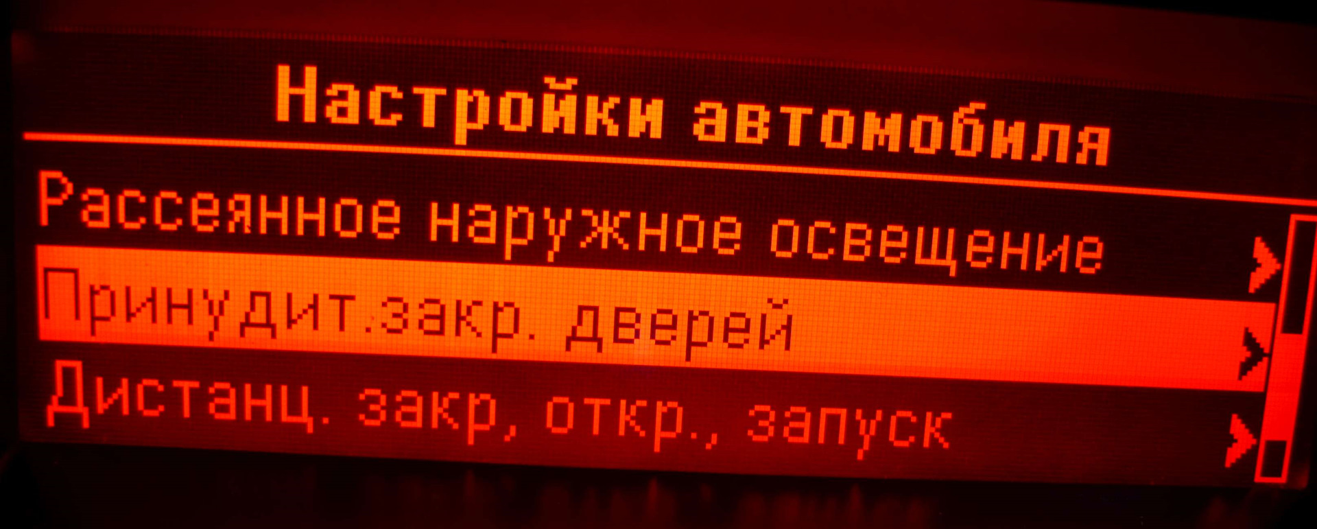

При таких установках в CONFIG автоматическое запирание замков дверей работает при наборе скорости.

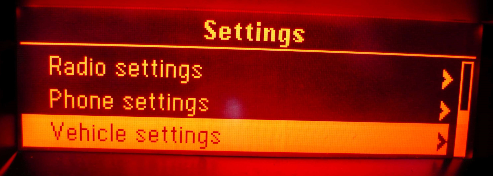

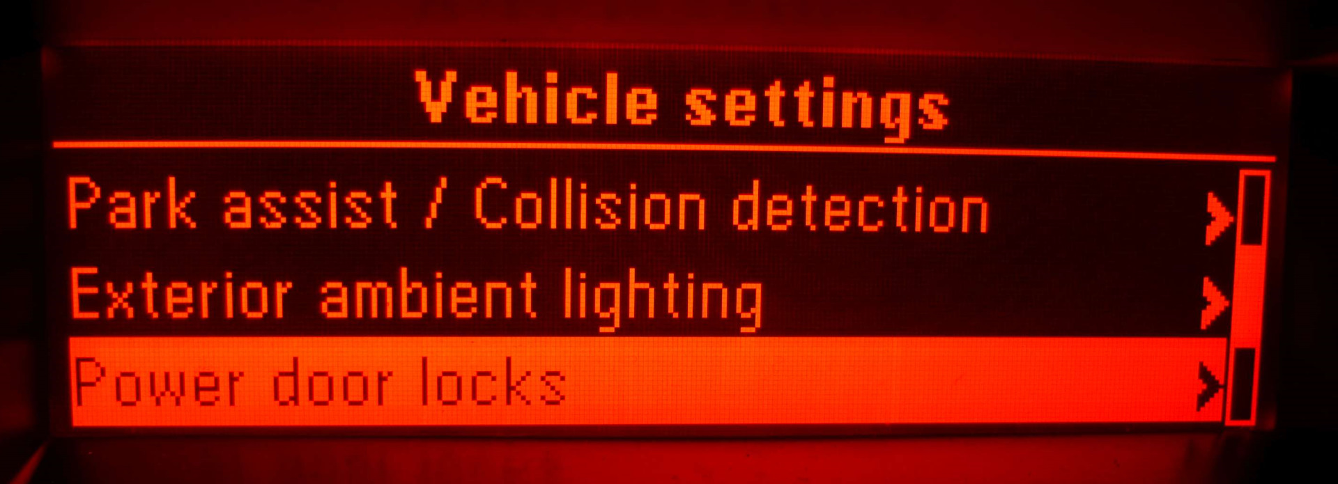

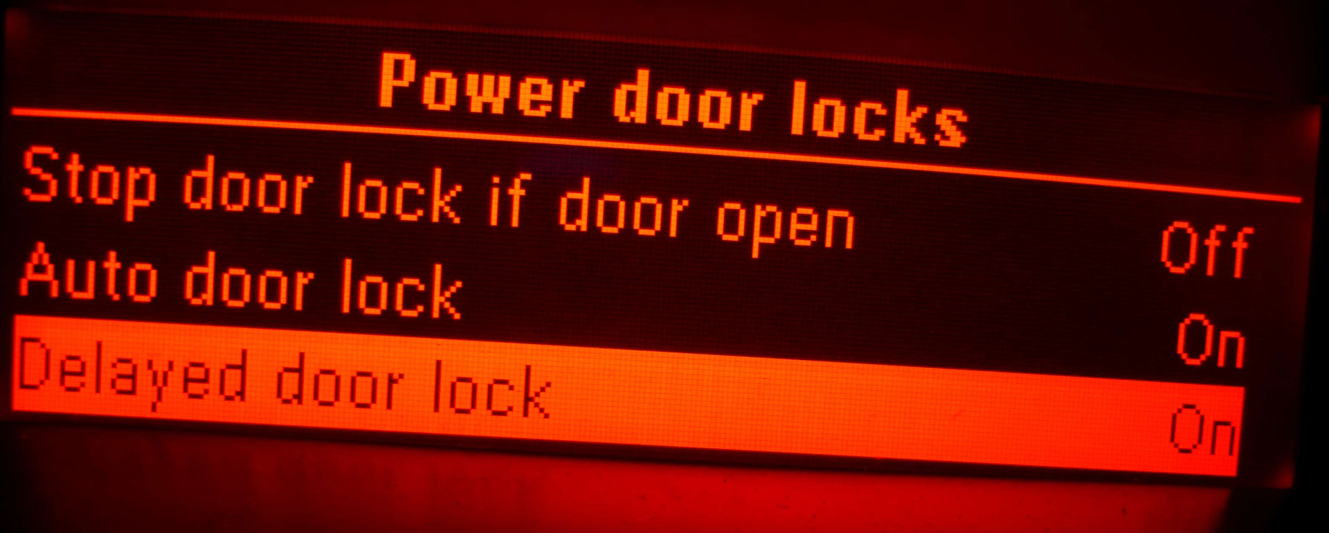

Снял экраны дисплея на английском, потому что проблемы с этим возникают у владельцев на древних европейках без русского языка…
Потом добавил и на русском…
Кстати очень невнятное описание функций и на русском тоже :)
P.S.
если в мануал посмотреть — то там кое-что становится понятнее.

Не знаю как на инсигнии, а на астре помимо активации функции опкомом её ещё надо включить удерживанием кнопки ЦЗ
Речь тут не про OP-COM вообще. Чтобы добраться до этих картинок — на инсигнии просто надо нажать кнопку CONFIG и попадешь в меню настроек.
Если выставить в менюшках эти значения параметров — трогать кнопку ЦЗ для запирания дверей больше уже никогда не надо.
Выложил тут по просьбе трудящихся — у человека нет русского языка на приборке — он просил подсказать как реализовать функционал автозапирания на инсигнии европейке.
Также это относится и к Астре J, Мокка, Зафира С и т.п.
