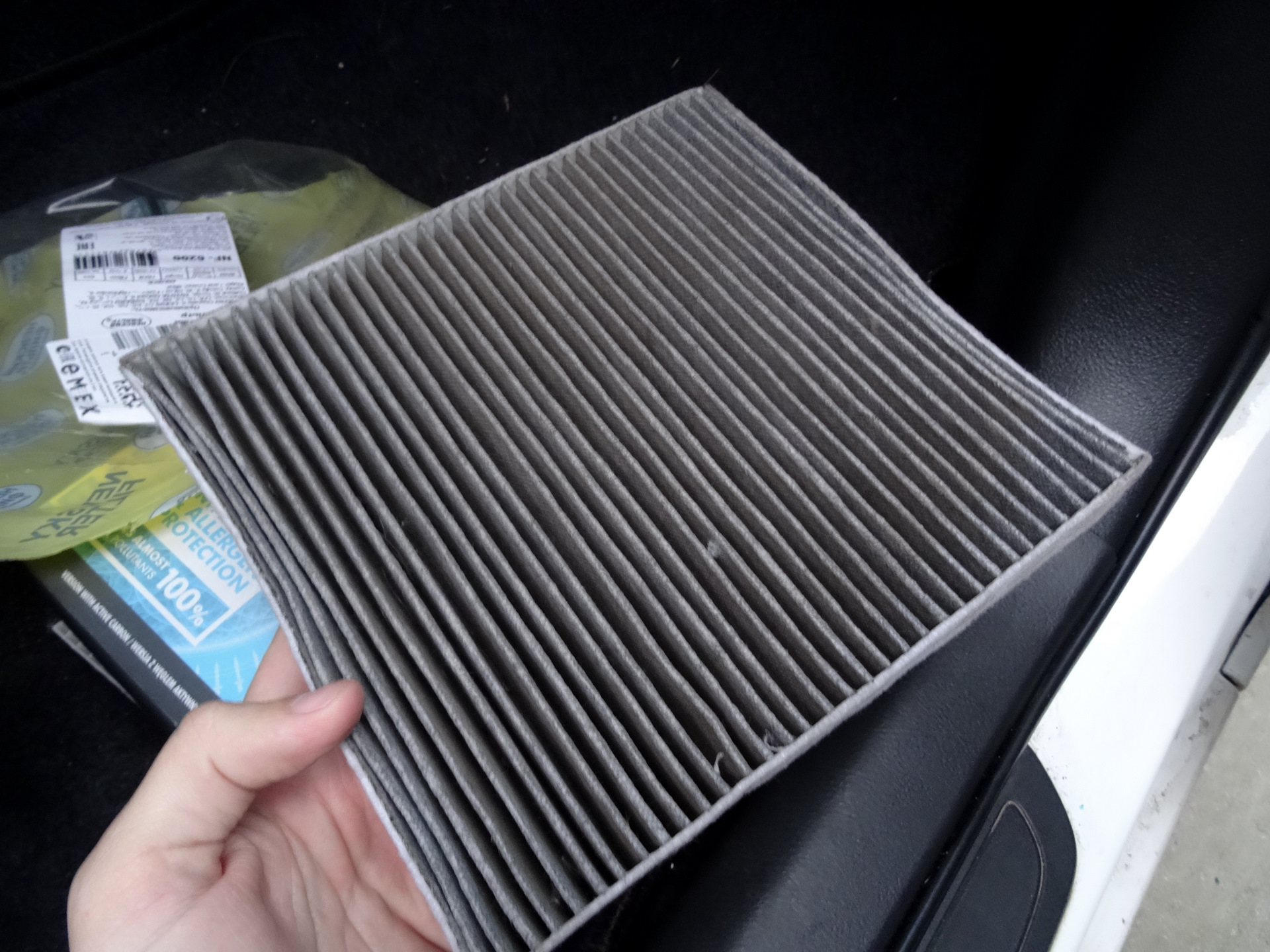

Всем привет. Хотел порассуждать о салонных фильтрах. Перед ТО искал себе фильтры на замену, и понял что ценник на них бывает неприлично конский, и из-за этого люди не спешат их менять в лучшем случае от ТО до ТО, а в идеале чем чаще тем лучше, сами же дышим этим воздухом.
И встает такой вопрос еще об угольных или обычных. Поискал информацию, выяснил вот что по сути УГОЛЬНЫЙ лучше так как он не только задерживает пыль и более крупные частицы, но и имея в себе активированый уголь он еще и фильтрует запахи, бактерии, вирусы(наверное) ну в общем как ни крути он за счет своих физических свойств может больше.
Я сам сторонник комфортной езды, и как то наткнулся на видео где человек на королле показывает как менять фильтр, но вместо замены, он берет наглухо убитый фильтр и просто вытряхивает его ((( из-за этого я и решил пост написать!
в свое время перед первым ТО не получилось с первого раза заказать фильтр такой что бы подошел, они вроде позиционировались как аналоги для короллы но это все было не то, размеры не подходили
Поэтому для всех новичков обладателей короллы и опытных но забывчивых
Параметры:

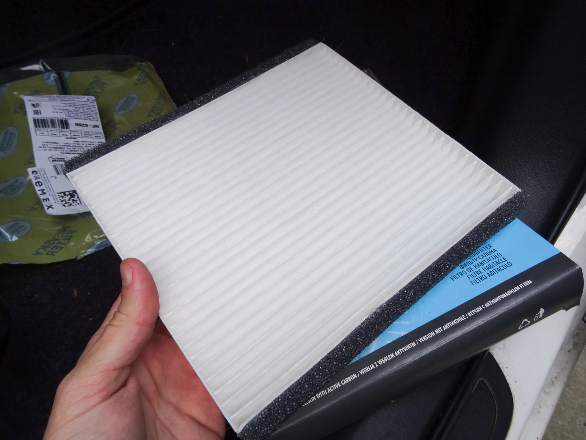

ВЫСОТА — 30 мм
ДЛИНА — 215 мм

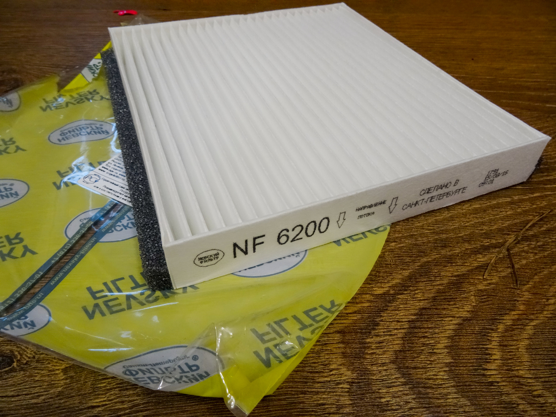

ШИРИНА — 195 мм
миллиметровые отклонения разницы не сыграют, а вот когда толщина 15 мм то тогда уже косяк( а таких фильтров много на короллу впаривают)
Ну и для примера я нашел приемлемые по цене варианты фильтров которые можно менять хоть каждый месяц

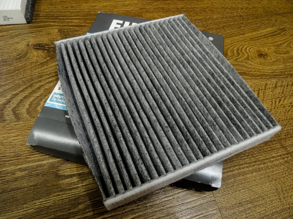

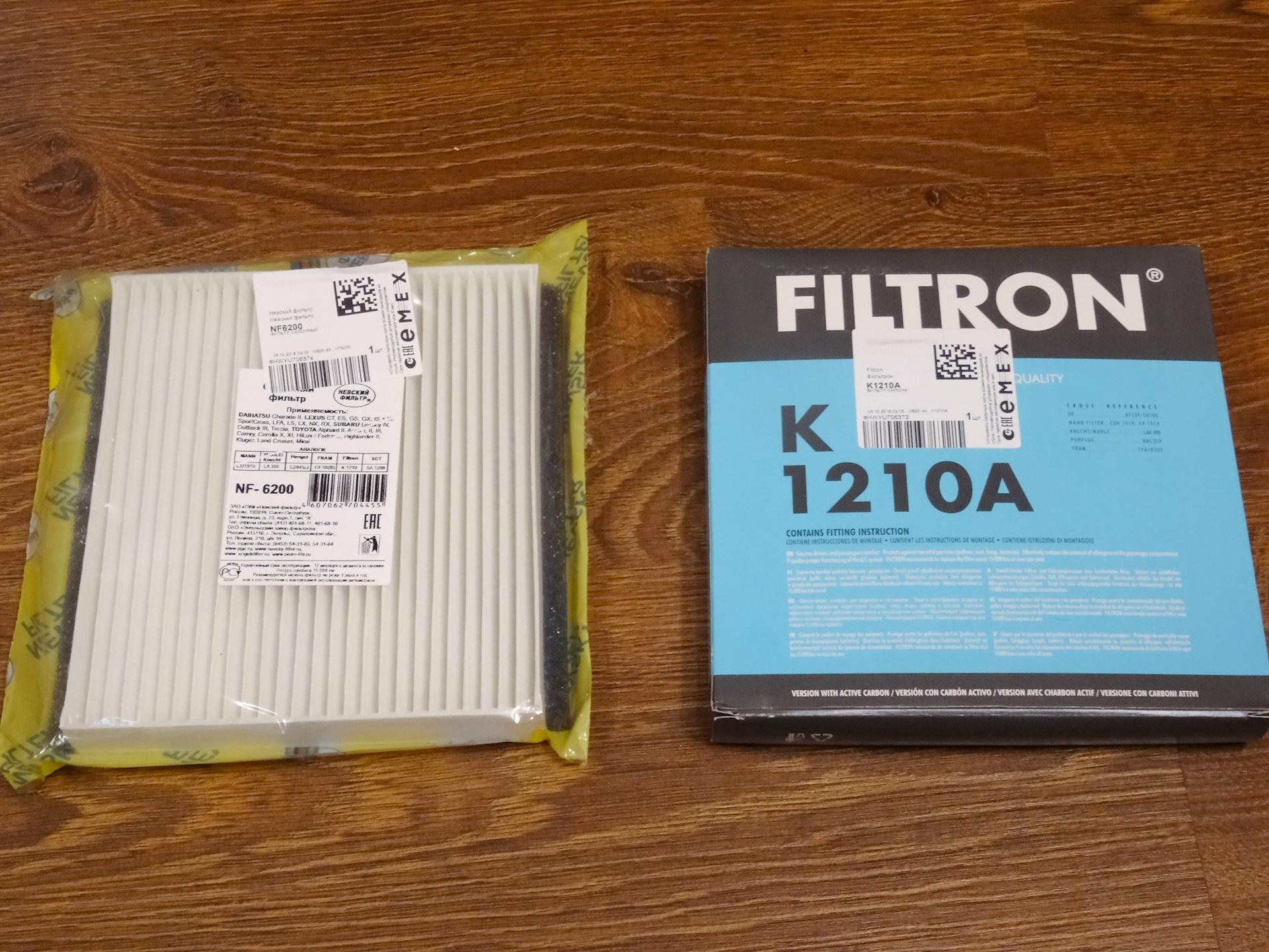

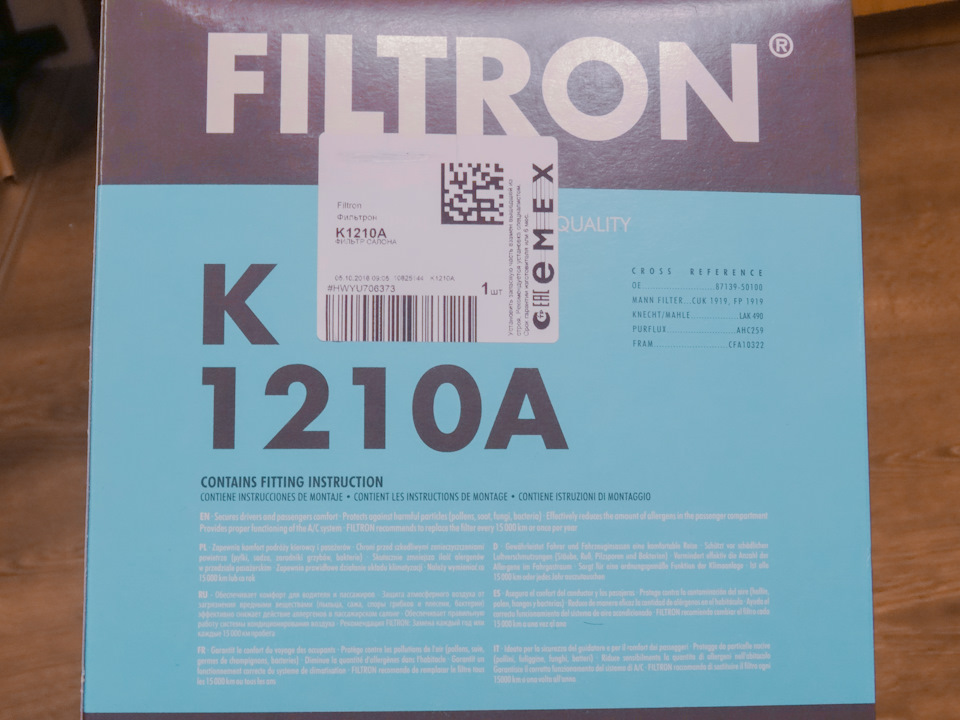

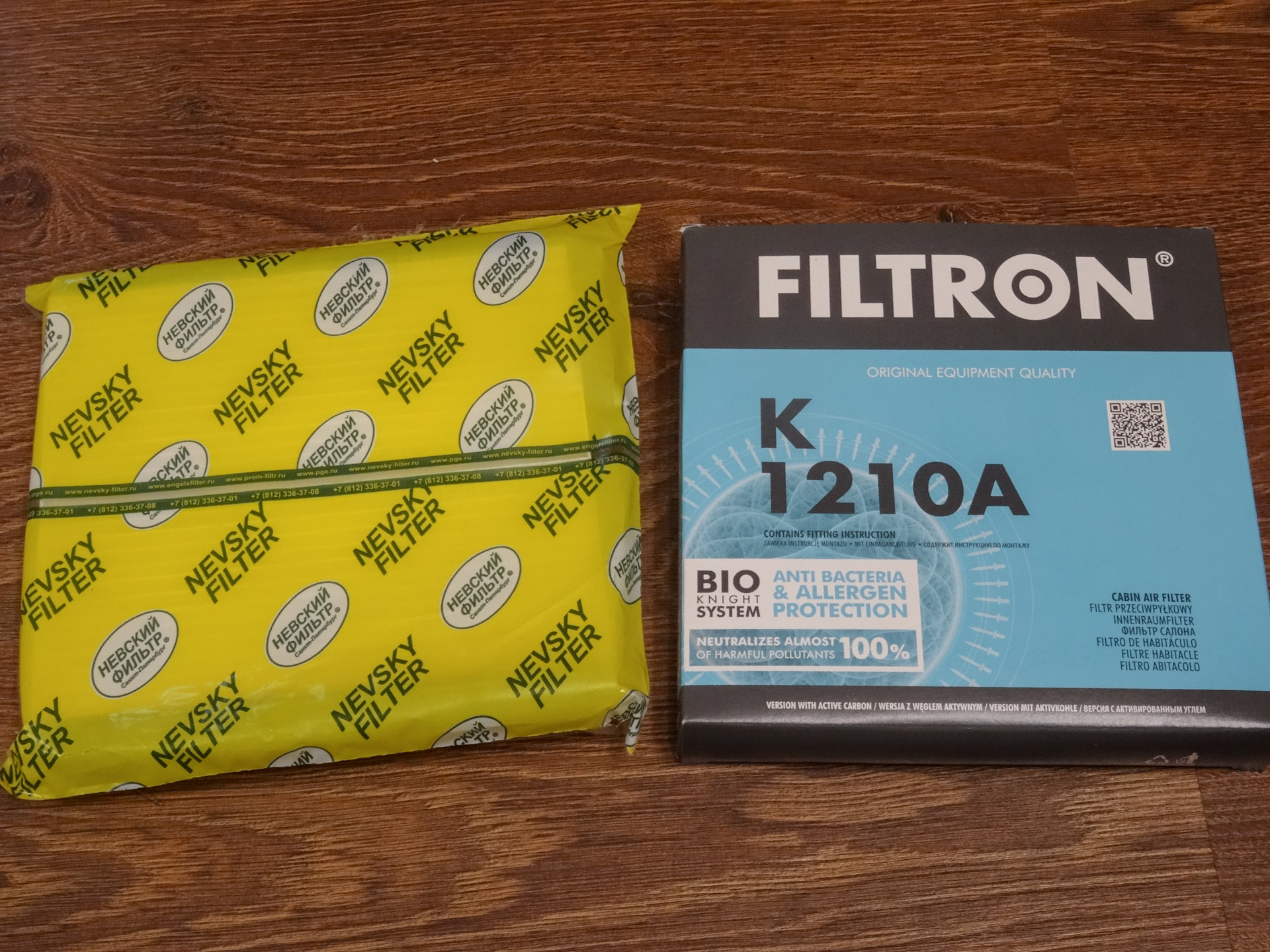

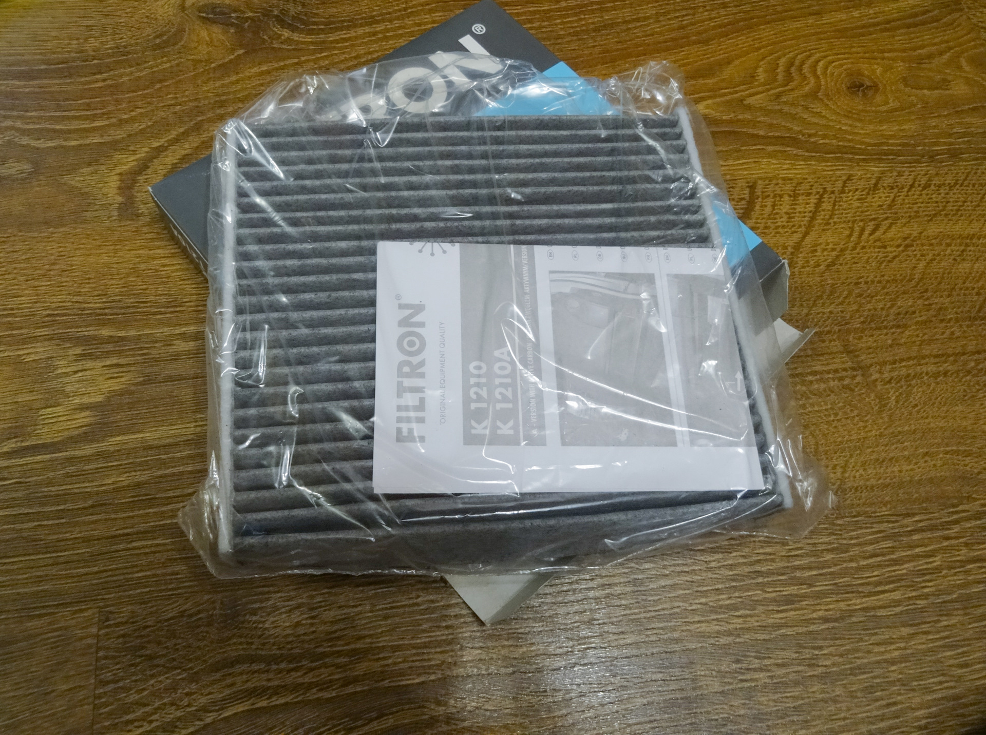

Угольный фильтр — Filtron, артикул — K 1210 A цена 220 руб
Обычный фильтр — Невский фильтр, артикул NF6200 цена 150 руб
Заказал оба и вот немного фоток упаковки
Кстати, рекомендую сразу брать несколько фильтров, что бы были про запас, и менять их по чаще.
Всем добра, удачи на дорогах, и комфортной езды

посмотрел, Я такие по ошибке сначала взял, это не тот фильтр он больше размерами, и если его вставлять он внутри деформируется и пропускает воздух с боков щели образуются. А еще из-за того что он тоньше он не прилегает к верхней части и крышка не прижимает его получается он еще и там пропускает. Я такие находил в аналогах к королле, но они 15 мм, это не то совсем

15мм — это действительно печаль, напоролся я на оригинальный такой, когда только купил машину, на форуме одном артикул оригинала был для угольного, я еще удивился, что стоит как-то недорого по сравнению с угольными неоригиналами, но размера не было в каталогах, поэтому, поведясь на цену, и купил, не разобравшись с подозрениями хорошенько, считал же, что на форуме раз висит давно и долго — значит не обманут, размер-то писали в той теме перед артикулами правильный — с высотой 30мм. Что ж поделаешь, не знал я тогда про каталоги типа техдока, которые облегчают жизнь, искал по записям с форума. Убился фильтр, конечно, быстро. Тысяч за 6, учитывая, что поставил я его в начале февраля, а поменял в июне. А вот насчет задержки запахов угольными — это если только по первости замечаю, да и то если не сильно ядреные по типу Камаза впереди. В любом случае в пробках стараюсь ехать на рециркуляции, какой бы не был фильтр — все дерьмо, что вокруг, он явно не отфильтрует =)
ну понятное дело на счет камаза, там то вообще ядреная смесь, и да все дерьмо не отфильтруешь, но вопрос в том как его максимально доступно отфильтровать, если без фильтра то совсем хреново. А на счет 300 мм да согласен, сам так напарывался и на драйве видел что люди артикулы выкладывают не тех фильтров 15мм. А он не то что бы убивается быстро, он стоит так что воздух может его обходить, не прижимается как надо
кстати, по поводу прижима — я тогда эту тему тоже заметил и воспользовался скотчем двусторонним, по бокам фиксанул, чтоб не прягал туда-сюда… не зря же я у мамы инженер =) да и с любыми фильтрами, что 15, что 30 — все равно справа внизу есть щелка небольшая, пока ровно не начинается его место. вата там у меня постоянный гость, вот такой у меня бзик присутствует, не доверяю инженерам Тойоты =)
я тоже скептично смотерел на эту щель справа, но она не до самго конца идет. так небольшой клин что ыб удобнее фильтр вставлять было, а вот верхняя часть куда фильтр прижимается получается квадратная как и фильтр, на крышке есть выступы, они прижимают к этому квадрату фильтр и все герметично, вроде такая задумка
