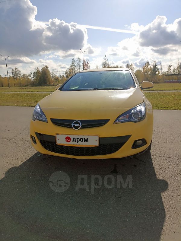

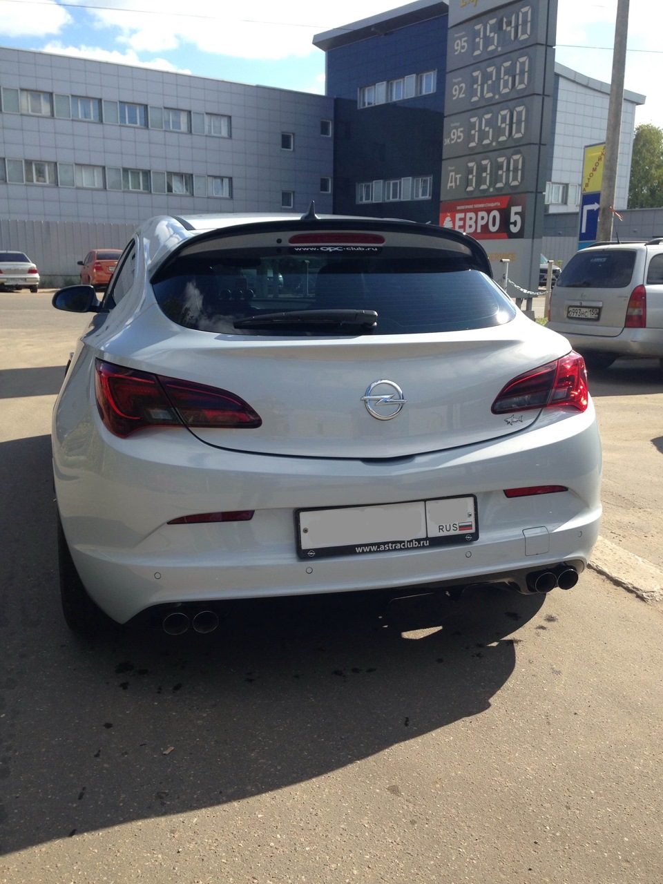

Достаточно давно я думал о глобальном внешнем изменении авто. Наконец-то реализовал эту идею.
Потрачено куча времени, денег и нервов. Честно говоря, немного жалею даже, что ввязался в эту авантюру, но когда смотрю на машину, понимаю, что вид стал бомба!
Хочу сразу оговориться, что обсуждение типа "Не проще ли взять OPC" и т.д., не имеют смысла, т.к. главная цель идеи, не "косить" под OPC, а просто внешнее изменение, которое мне по душе, уж очень нравится внешний вид OPC. Возможно, вложив все деньги, что вложил в авто, я бы уже взял 1.5 OPC минимум, но я не вижу смысла, менять j GTC на j OPC. Мне не надо 280 л.с. под капотом, не надо безумный налог и расход топлива. Кто-то тратит уйму денег в винил, который при продаже уходит в мусорное ведро, а я пошел путем, что можно при продаже реализовать и вернуть вложенные деньги. Думаю практично :) Правда с обвесом, о практичности авто можно забыть, пока с трудом представляю, как буду переживать зиму на 18 катках, т.к. даже без обвеса, зимой приходилось тяжело, а сейчас еще ниже.
P/s: Да и бампера достались почти "на халяву" ))

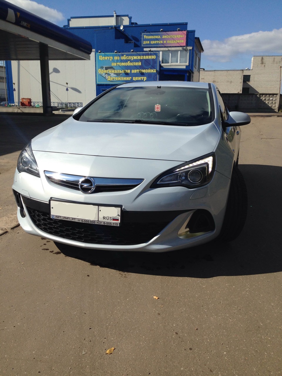

И так, что мы имеем:

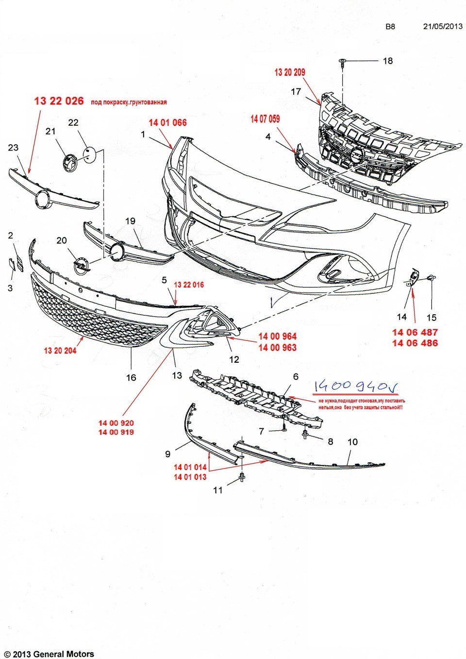

1. Бампер передний j OPC + вся требуха.

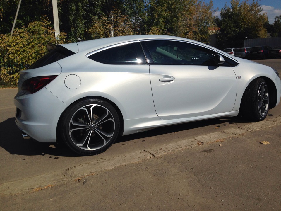

2. Бампер задний j OPC + вся требуха.
3. Диффузор j OPC + окрас в черный глянец.

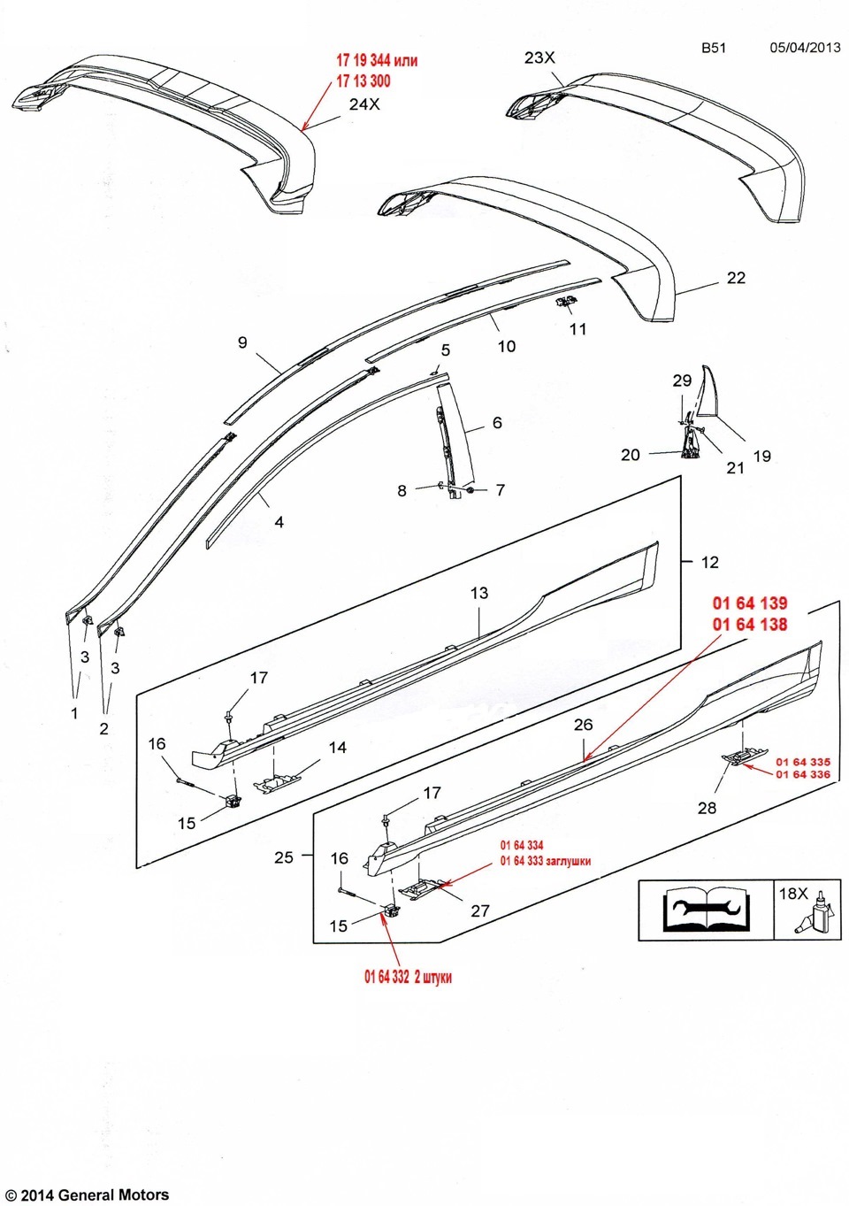

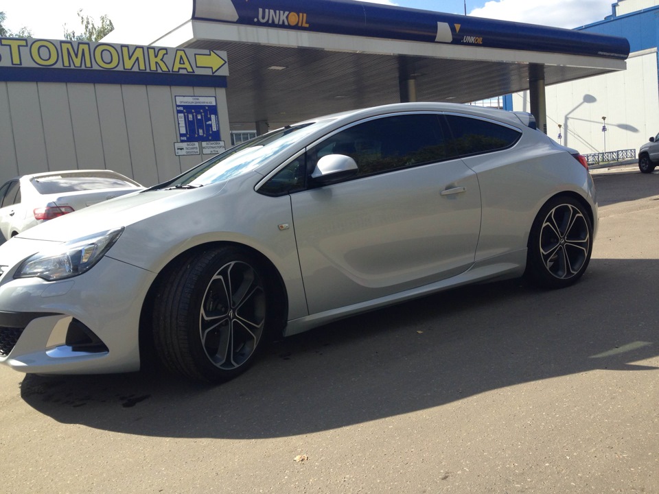

4. Пороги j OPC (реплика) — про это чуть позже.
5.Насадки на выхлоп "аля EXTREME. — про это тоже чуть позже.
Дабы исключить кучу вопросов, подсчитаем бюджет данного проекта:
1. Бампер передний — 5.000 руб. Окрас — 4.000 руб.
2. Требуха от переднего бампера — 24.960 руб. ( с j GTC подходят только омыватель фар )
3. Диффузор — бесплатно. Окрас — 3.000 руб.
4. Бампер задний — 3.000 руб. Окрас — 4.000 руб.
5. Требуха от заднего бампера — бесплатно.
6. Пороги — 10.000 руб. Окрас — 5.000 руб. Установка — 2.000 руб.
7. Насадки на выхлоп — 5.000 руб. Установка — 6.000 руб.
Итого: 71 960 руб.
Да, подводя итог по затратам, ценник выходит тоже бомбический, как и вид авто :)
Возвращаясь к вопросу порогов. В продаже сейчас появились пороги, реплика, от компании Эгоист-Авто. Как утверждали ребята, реплика идеальная, все 1 к 1. Цена 12.000 руб. за комплект. По определенным причинам сделали дисконт до 10.000 руб.
Честно скажу, реплика не идеальная, требуется матрицу еще дорабатывать, достаточно много косяков, хоть и ездил перед этим на примерку порогов, частично подгоняли, но многое так и не исправили. Буду общаться, посмотрим, может что-то предложат на будущее.
Теперь по насадкам. Почему были выбраны не оригинальные. А все просто, оригинальные накладки (хромированные окантовки), без самой насадки, стоят 28.000 руб. за комплект, считаю, что ценник нереально космический. По этому и было решено сделать так, да и вид мне очень даже нравится. Фото к сожалению не передает всего, нужно смотреть в живую, т.к. многие, кто сказал, что на фото фигня вышла, увидев в живую, очень приятно были удивлены.
Возвращаясь к вливания денег. К примеру, качественный винил выходит:
1. Дизайн проект 30.000 — 40.000 руб.
2. Печать + оклейка — 40.000 — 60.000 руб.
В общем как-то так.
Хотел бы отдельно поблагодарить klim13, за консультацию и помощь в решении некоторых вопросов. Так же официального дилера Автоимпорт, за подход к нестандартным вопросам.
P/s: Спойлер ставить не планирую. Не нравится мне би-план. Да и на этом решено, что больше финансовых вливаний в авто не будет.
Pp/s: Не забываем нажимать "нравится"
Всем удачи!
Для тех, кто захочет реализовать что-то подобное, думаю схемы будут вам полезны. Заимствую у Сергея aka klim13

а есть крупнее фото, как сделан выхлоп 4 трубы в бампер ОПЦ
Фото нет, надо делать)

Скажи пожалуйста, пороги ниже штатных получаются или нет?
Что к заднему бамперу нужно? Диффузор? Заглушки? Катафоты? Номера есть?
Да, номера есть, в личку напиши, отправлю попозже

4 трубы мне не нравятся, ну- это уже дело личное) а в целом- молодец!)

Усилия оправданы!К попе с 4 дырками привыкнуть надо;)А так ты красава, первым решился на эксперимент, жди жужалки на светофорах)))

смотри кстати, можно все доделать и не за 28000, а за 2800 штучка. насадки на глушитель реплика конечно, но на фото вроде все норм, а там смотреть надо конечно www.avito.ru/naberezhnye_…bu_opel_astra_j_363357941 точности копируют выхлопную трубу автомобилей OPC-серии
Так, не расстраивай меня :)))))
я не расстраиваю, у тебя все четко! но если захочеш полного совпадения с стоком J OPC, то можно и вот это поставить) и не кто не догадается)))))
Да не, пусть пока так, а там видно будет) Не готов я больше вкладывать деньги, без этого уже вложил кучу… )
Но таК, спасибо за наводку)

Вид совсем другой стал. Подчеркну, что маляр хорошо подобрал цвет . Расхождений с родным окрасом кузова нет практически, но думаю, это просто так падала тень, когда фотографировал. Овчинка стоит выделки) Соглашусь, что обвес прикупить куда приятней, чем оклеить авто пленкой и при продаже все это хозяйство отрывать, а то и раньше. Накладки единственное на глушители как то не совсем уместно с этим бамперам выглядит, но это уже чисто мое мнение
К сожалению, с краской не совсем идеально подобрали… На солнце идеально, а когда нет солнца, видно, что есть отличие. НО и бампера были синего цвета. В целом не критично. Родные бампера тоже не идеал по цвету)
краска со временем станет чуть светлее и будет норм. Да и на пластик всегда не так ложится краска, всегда темнее получается.хотя краска из той же бочки и с соблюдением тех же пропорций
