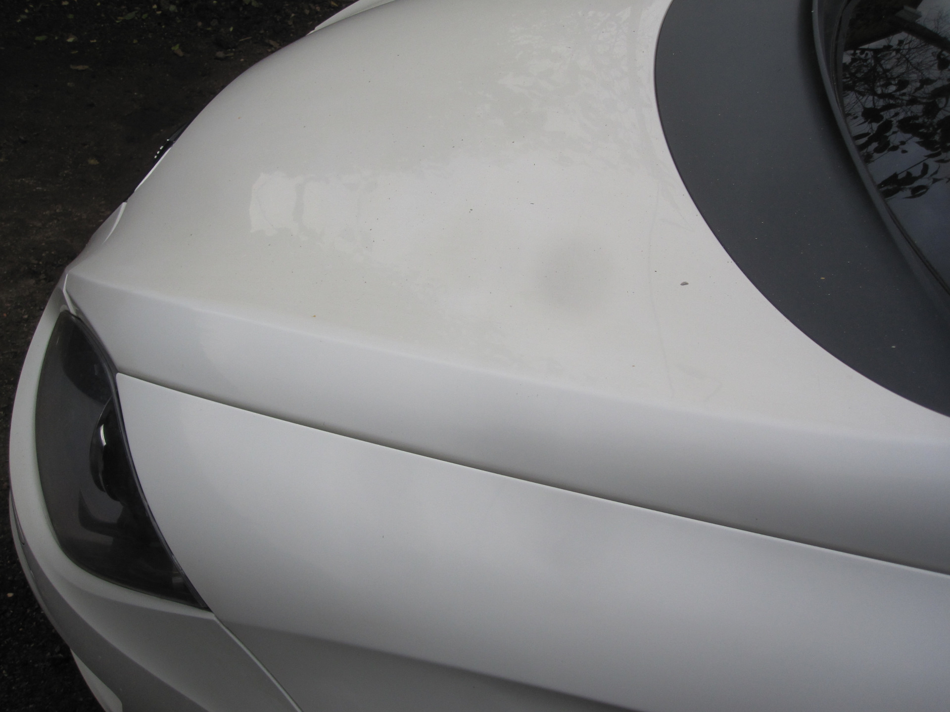

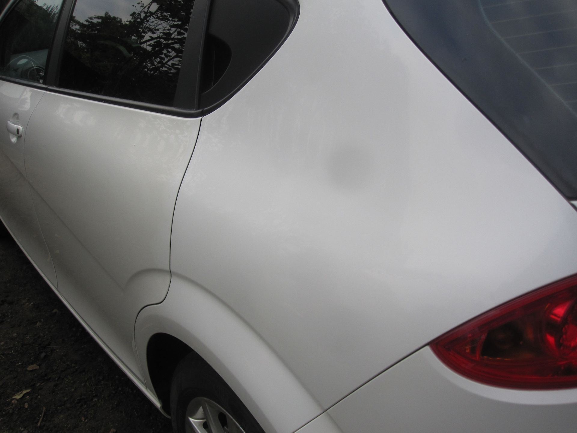

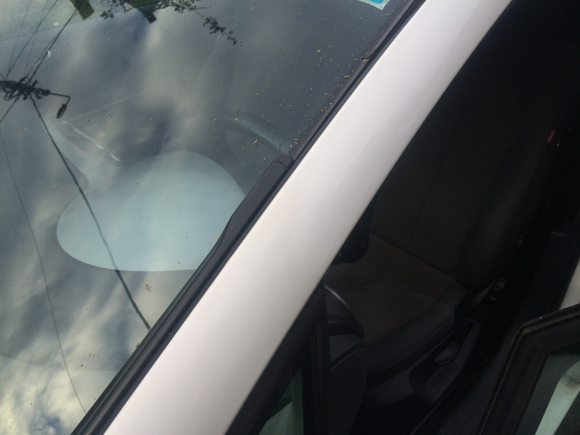

В последний год меня начал сильно смущать пожелтевший кузов и микроцарапины, скорее всего из-за мытья щеткой!
Иногда просто хотелось сдать машину на полировку, но цена в 20 тыс. меня останавливала.

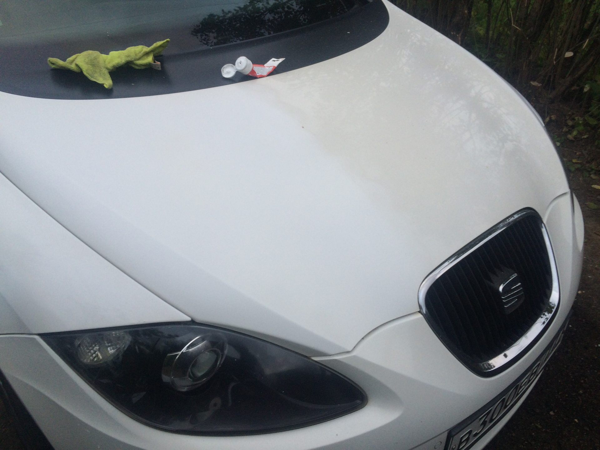

В итоге во время полировки антицарапином бывших вмятин на двери и крыле, я заметил что эти места отбелились!
Решил попробовать отполировать всю машину антицарапином turtle wax
Но в магазине не смог найти, в итоге купил за 150 руб немецкий антицарапин sonax, специально для белых машин!
Сначала полировал дрелью с полирующей насадкой и затем протирал это место микрофиброй
Антицарапин Sonax так же легко снимал желтизну

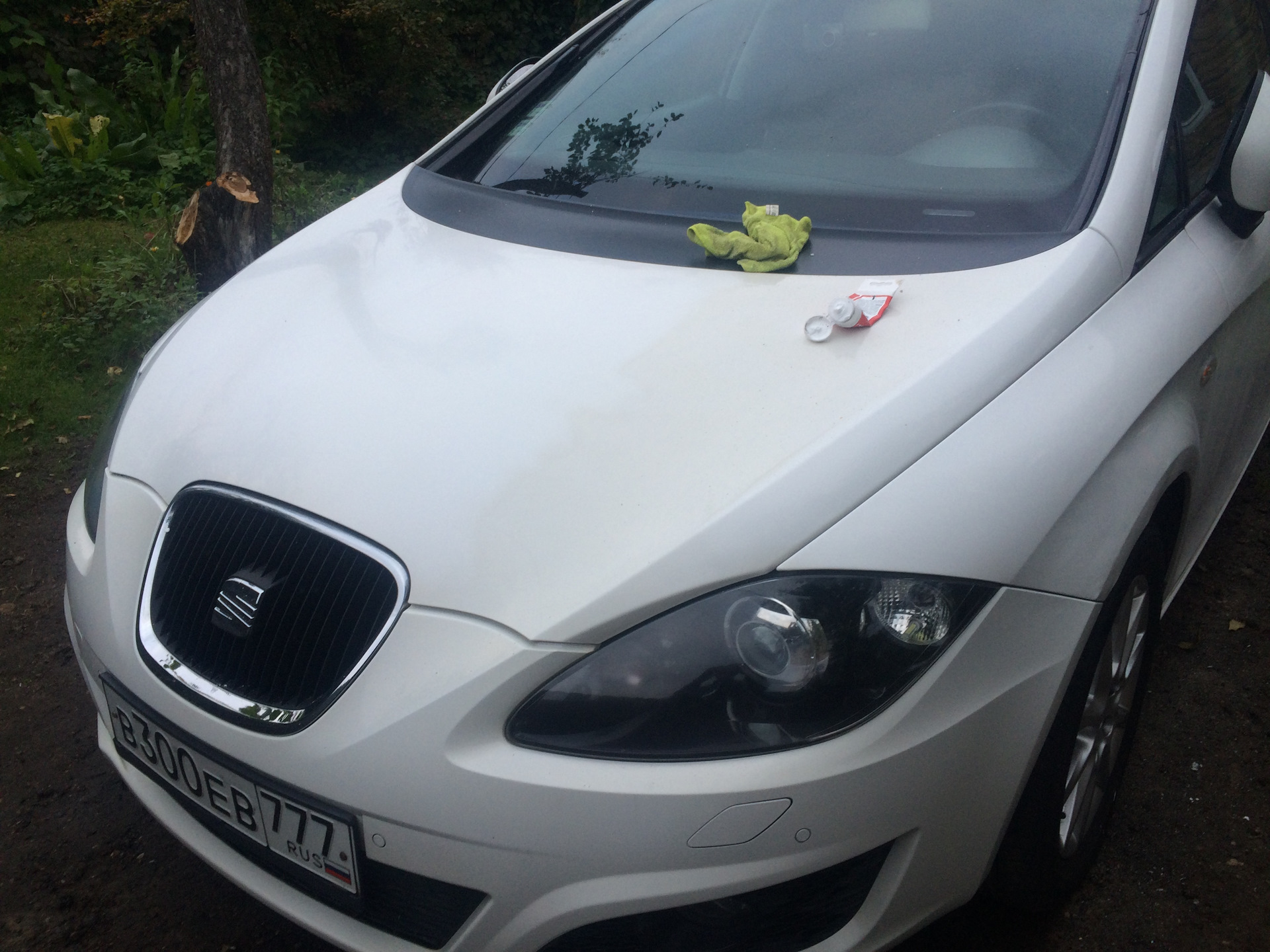

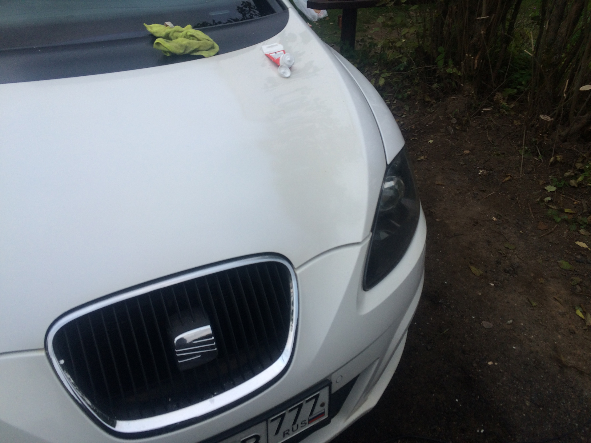

Вот тут отчетливо видно как отполирована левая сторона капота, а правая желтая!

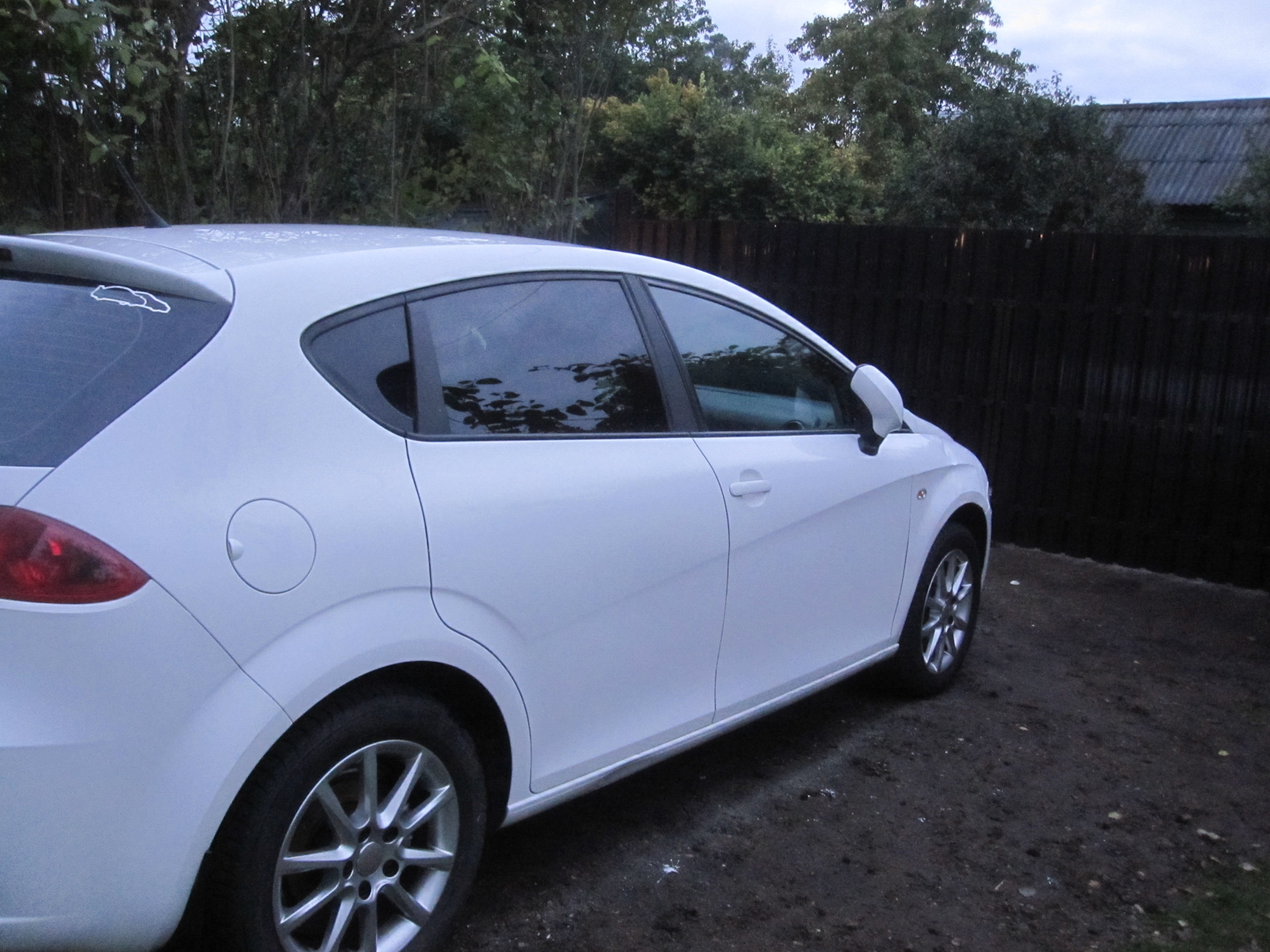

Шикарно видно даже в сумерках, насколько машина стала белее!
Затем еще 2 раза отполировал обычной полиролью Sonax

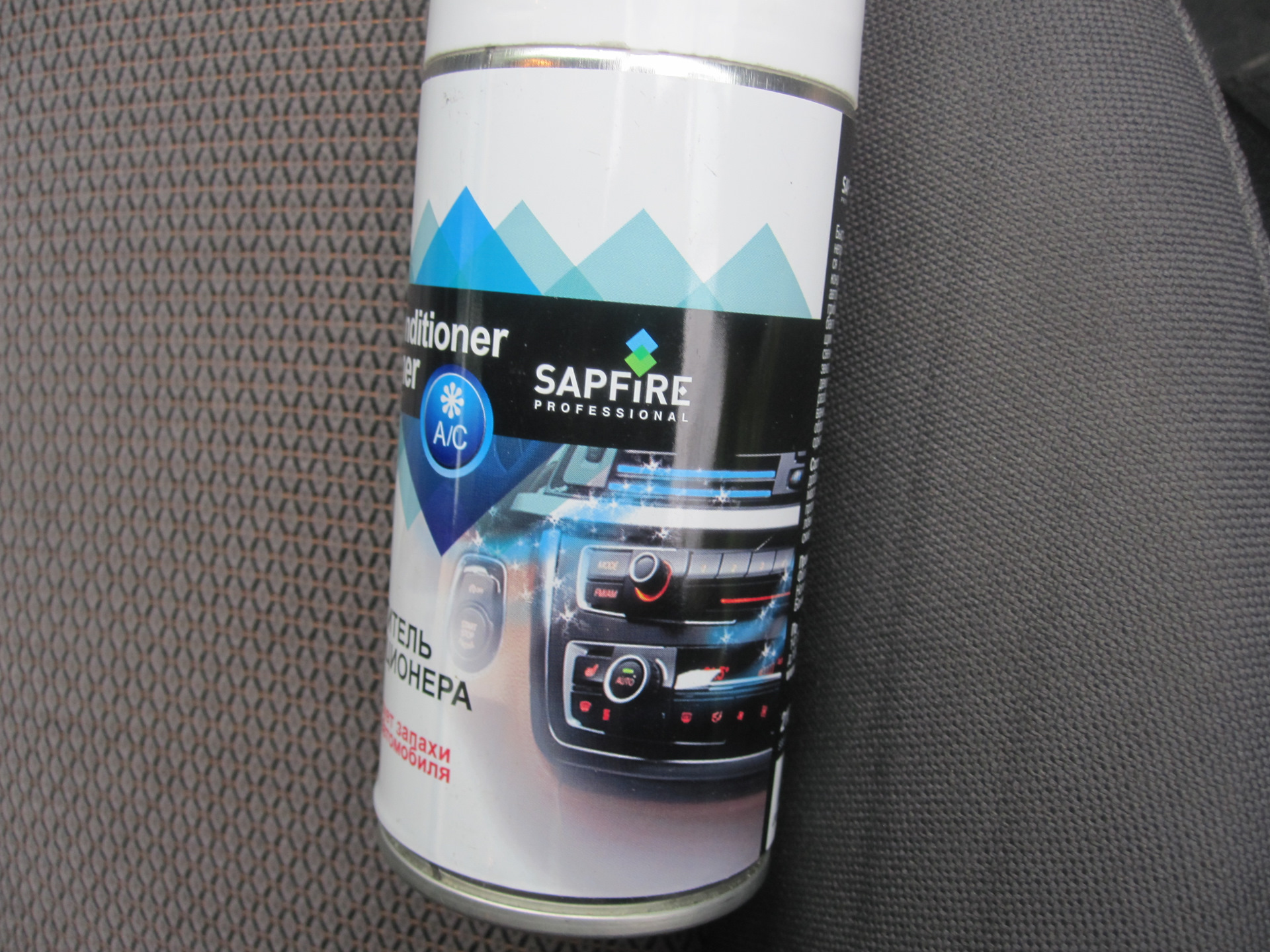

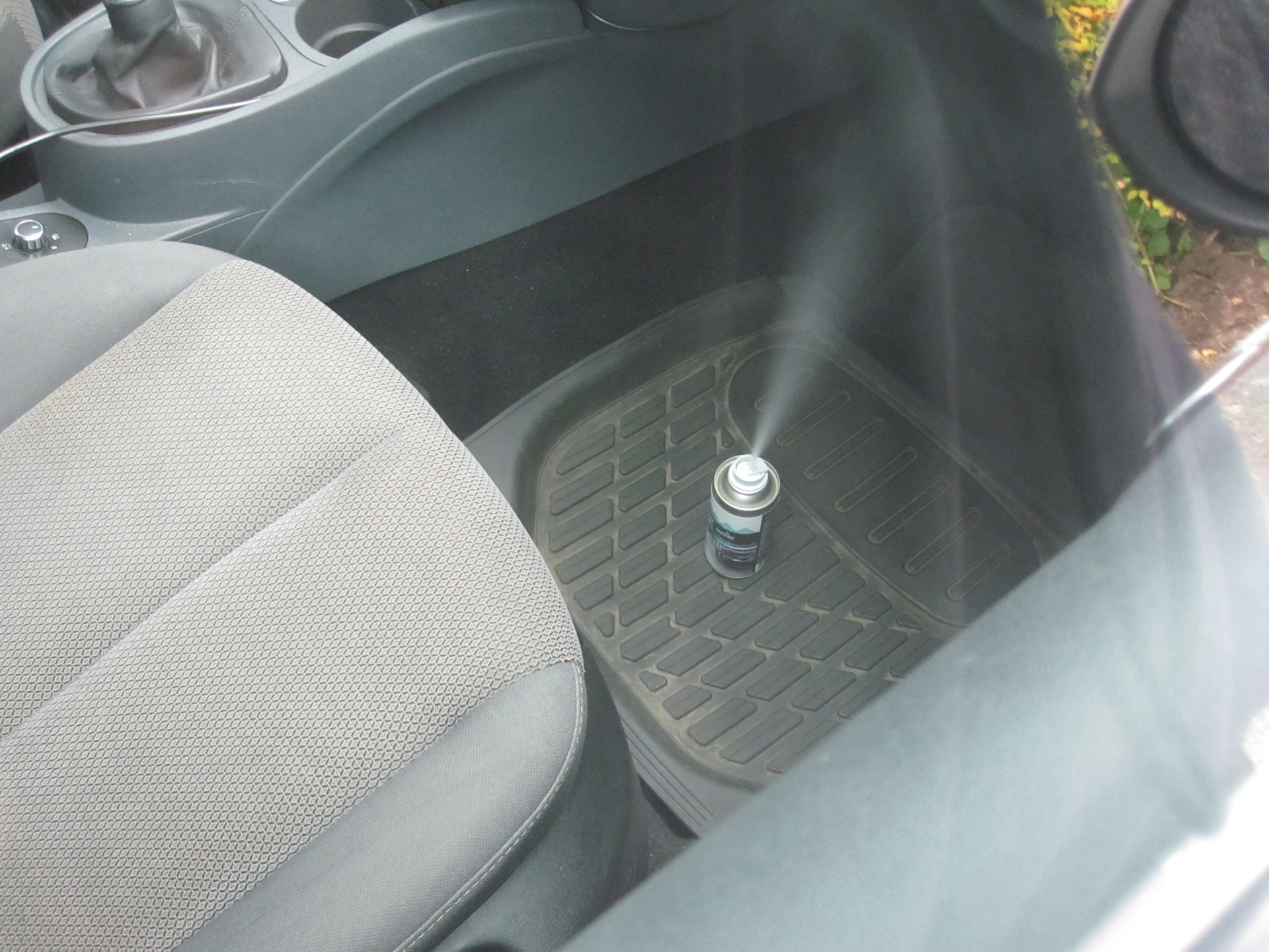

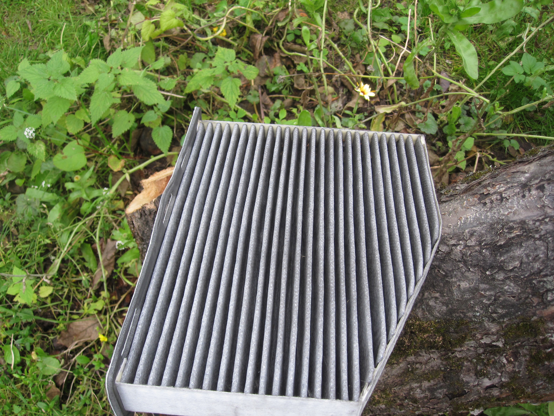

Тут же решил сделать осеннюю дезинфекцию кондея!
Весной делал полную чистку и обеззараживание , а для осени оставил 1 баллончик освежителя из ашана за 110 руб!)
Делал чисто для профилактики, тк. летом кондеем почти не пользуюсь, но запах все равно иногда появляется.
Вынул фильтр
И поставил на 10 мин

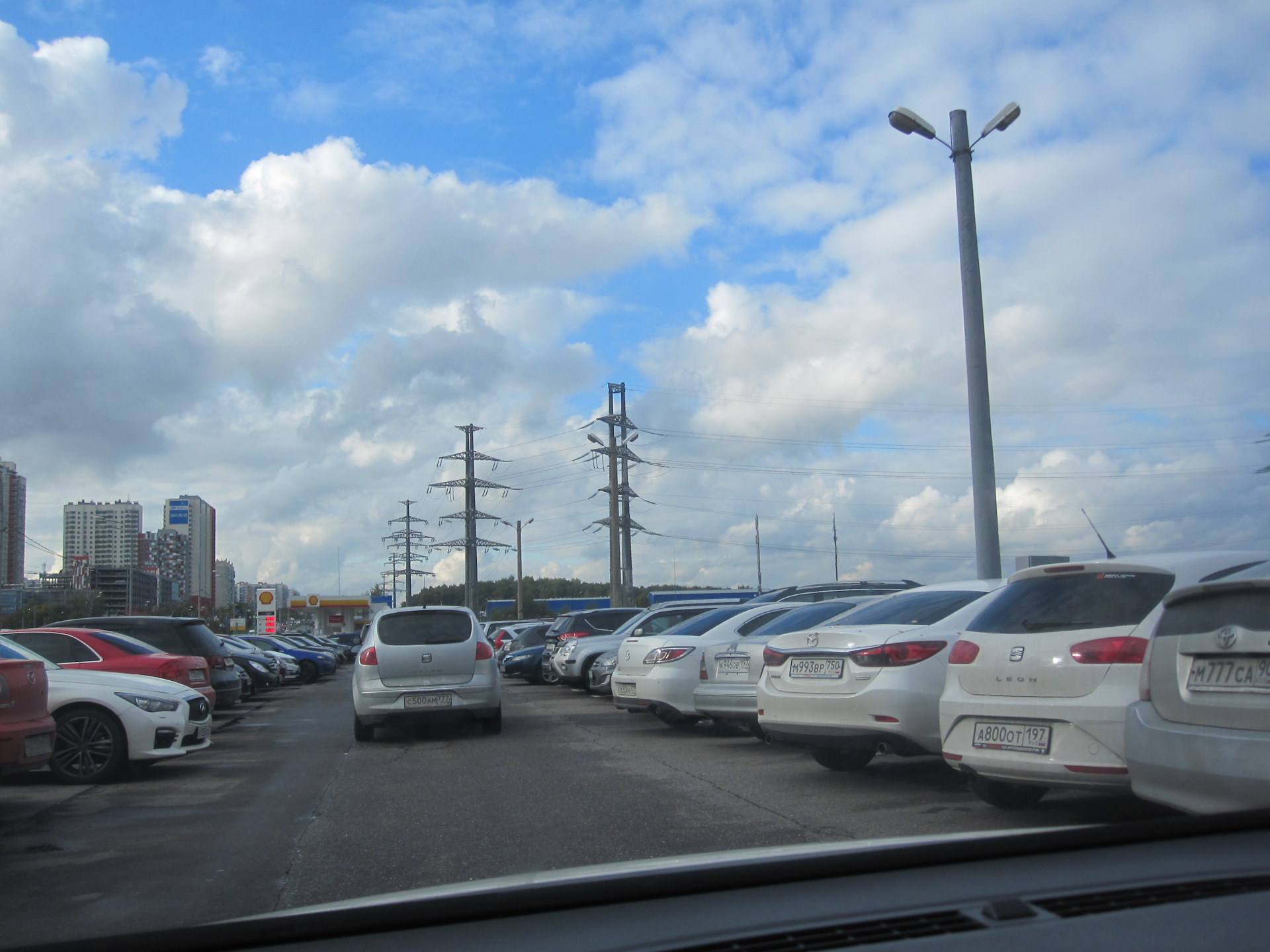

Еще недавно на митинском рынке встретились 4 сеата, практически с одинаковыми номерами!)
Альтеа с номером 500, леон 800, сзади стоял синий фрит с номером 300 и мой тоже 300)))

Оооо… мой авто засветился))))

Я кстати тож вспомнил, еще пропустил меня на выезде с волоколамки у мкада, когда ехали на митинский рынок)))

Антицарапин не слишком жесткий для такой полировки?
Не знаю, написано что подходит для полировки старого выцветшего лкп. И про абразив там нигде не написано.
Да и существуют же абразивные полировки, хоть и на 1 раз.
Результат, конечно, очень заметный! Встать бы рядом для сравнения!))
Я как раз и заметил желтизну.когда стоял рядом с другими сеатами)
