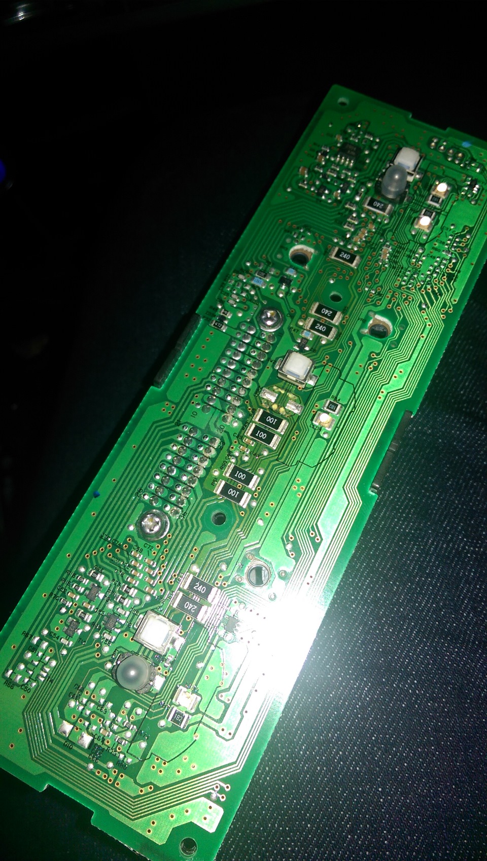

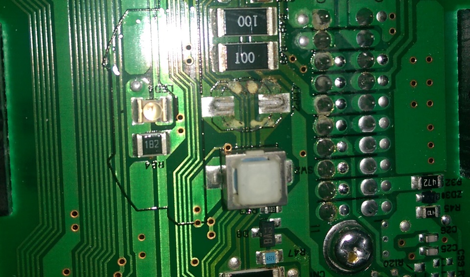

Итак, открутив блок (4 винта) и разобрав его (еще 4 винта) мы видим плату, на которой уютненько устроились 3 лампочки. Снимаем силиконовый рассеиватель с лампочки. Демонтируем лампочку вместе с черным уютным гнездышком (контакты не припаяны, скорее придавлены, а гнездо приклеено к плате, поэтому аккуратнее, чтоб не повредить токопроводящие дорожки)

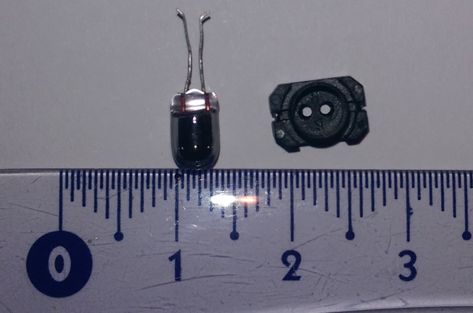

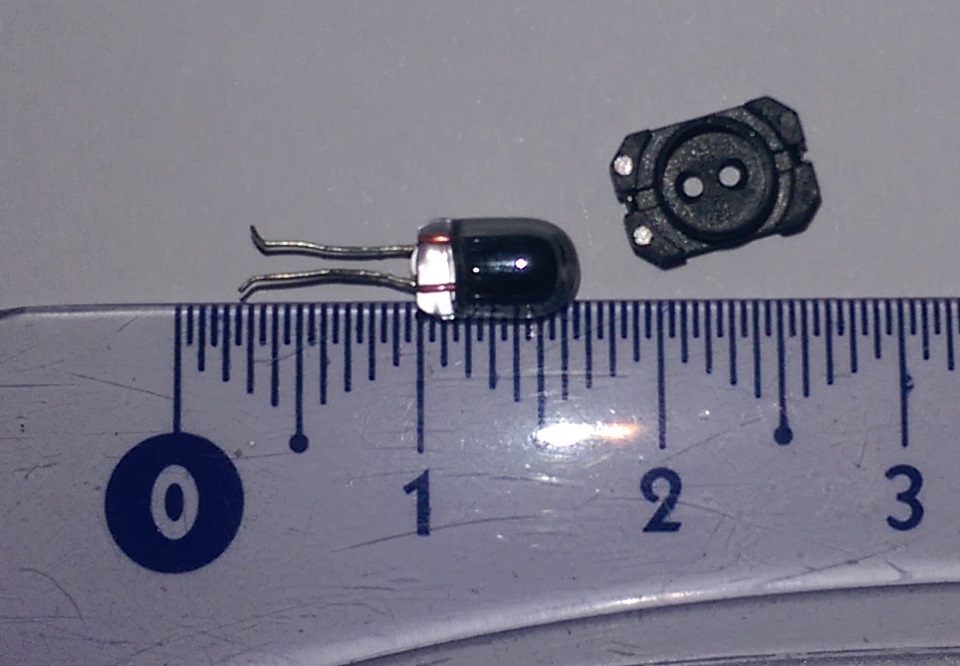

Лампа же вставлена в гнездо и ее контакты бережно загнуты по краям. Разгибаем, вынимаем. Вот такую лампу теперь предстоит найти. Самое обидное, что тестер не отозвался на мои призывы замерить напряжение из-за севшей по моей забывчивости батарейки, поэтому предстоит сделать повторный подход и дополнить эту статью.
10,33…10,34В

А сколько вольт в лампочке?
А может стоит перейти на полупроводниковые осветители?
думаю об этом, но для начала надо VA характеристики уточнить. Ну и минус будет цвет свечения. А т.к. я ленивый, то перепаивать все не хочу )))
