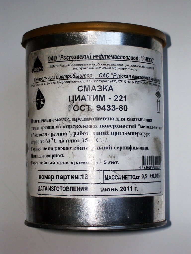

Возможно, кому-то пригодится информация о смазке ЦИАТИМ-221. Ею можно смазывать детали из полимеров (пластмасс) и резины, т.к. эта смазка не на основе продуктов нефтепереработки, а на основе силикона. Отличается также температуростойкостью (-60° — 150 °С) и большим сроком годности (до 40 лет).
Источники информации тут:
www.spbtdms.ru/articles/index31.html
ru.wikipedia.org/wiki/ЦИАТИМ-221
Если кратко, то ЦИАТИМ-221 — кальциевая водо- и термостойкая пластичная смазка на основе силиконового масла.
ЦИАТИМ-221 применяется для смазывания различных подшипников качения в электрических машинах, в системах контроля и управления, в приборах с частотой вращения до 10 000 об/мин. НЕ для тяжело и средненагруженных подшипников, т.к. обладает плохими противоизносными качествами.
Максимальная температура ее применения 150°С; допускается кратковременный перегрев до 180°С.
Смазка нерастворима в воде, но гигроскопична, сохраняет стабильность даже при кипячении. При поглощении влаги уплотняется, и ее эксплуатационные свойства, особенно, низкотемпературные, ухудшаются.
В связи с гигроскопичностью смазку ЦИАТИМ-221 нельзя хранить в негерметичной таре.
Допускает хранение без потери рабочих свойств в течение 40 лет.
Смазка химически стойка и инертна по отношению к резине и полимерным материалам, поэтому ее используют в парах трения резина-металл, например, для смазывания резиновых уплотнительных колец пневматических цилиндров, узлов трения и сопряженных поверхностей «металл-резина» в пневмоусилителях тормозов и руля автомобиля.
Категорически НЕСОВМЕСТИМА со смазками других типов.

Что раскладывать? Глянь справочную информацию на 221
