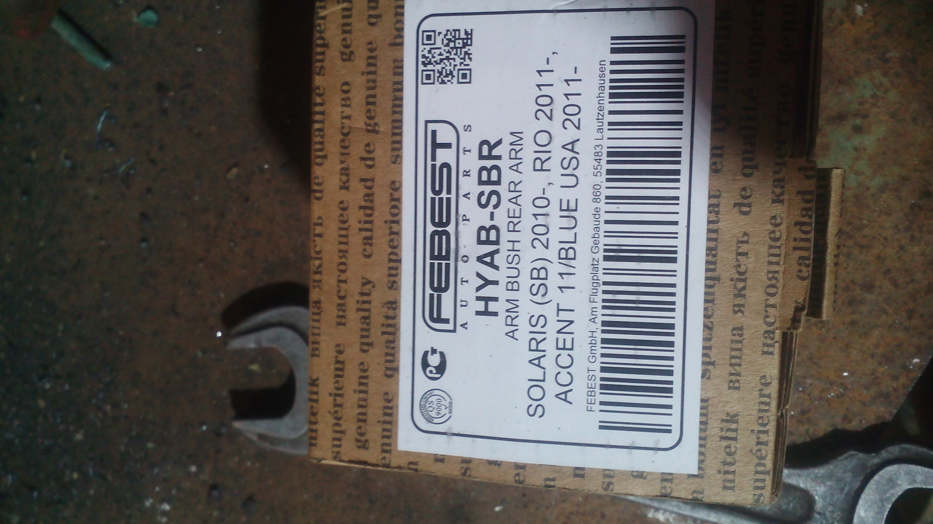

Короче закупившись сайлентами вот такими
за 1500за обе штучки решил их поменять.сразу скажу если у вас нет спец съемника лучше не пытайтесь сами менять, процедура вроде бы не сложная но очень энергозатратная)

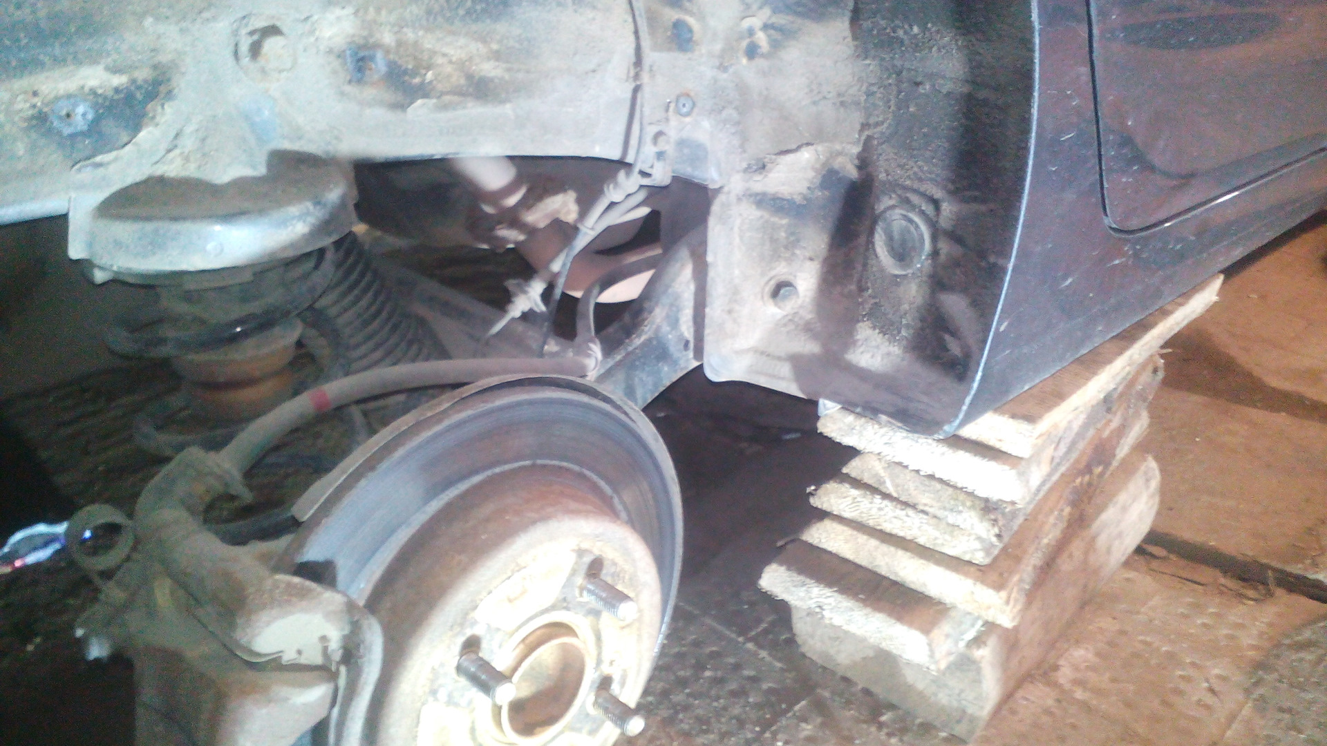

Первым делом естественно снял колеса и вывесил заднюю часть машины, спец опоры заняты другим делом по этому пришлось подкладывать обычные бруски и доски)
после чего снял подкрылки, все процедуры естественно зеркальные для обеих сторон)

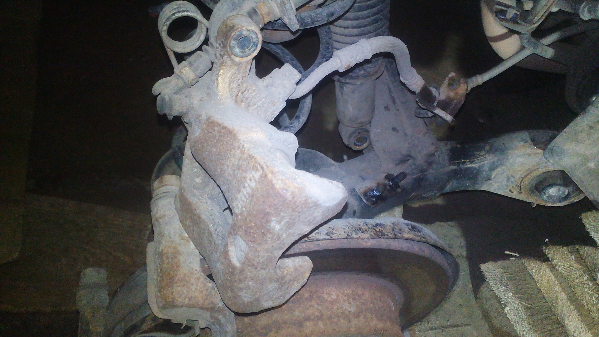

Продолжаем)снял датчик абс
и открутил кронштейн тормозной трубки и тросика ручника+открутил суппорт
после чего поддомкратил балку и выкрутил болты ее крепления к кузову
опустил балку, открутил амортизатор и достал пружину, выглядит это все дело так

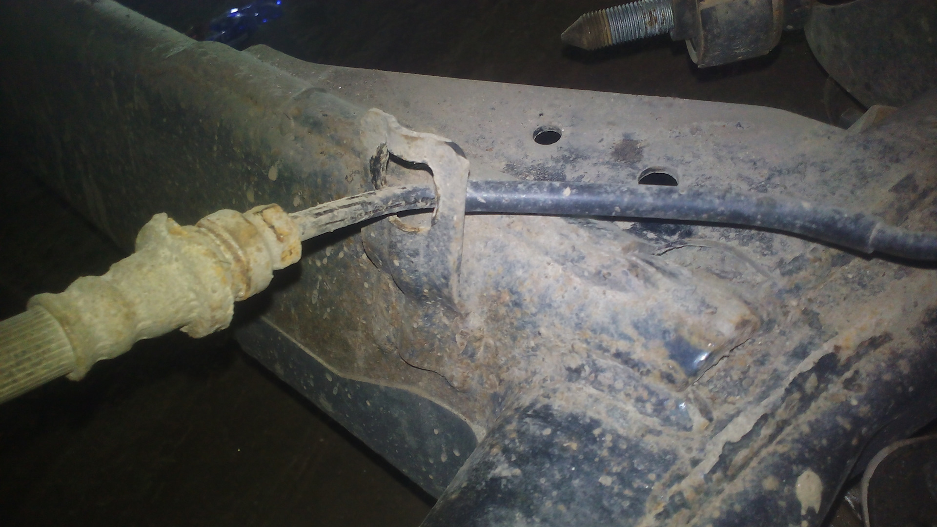

после этого взялся за тормозную трубку
Так как тормозная трубка крепится к балке в окошко пружинкой, из которого ее невозможно достать не разъединяя(ну так по мануалу написано)
но
так как мы легких путей не ищем и очень не хотелось отворачивать трубку, так как она уже изрядно приржавела и прикипела( скорее всего просто так не сдастся и свернется)а новую трубку мне тут не достать, до ближайшего места где я могу ее достать, то биш до твери 200км
Было решено воспользоваться балгарочкой)))
Аккуратно сделал небольшой надпил в верхней части крепежного уха, чтобы вытащить через это место трубку и освободить ее от балки, (не знаю почему инженеры не сделали тут так изначально, ведь намного удобнее ремонтировать, тем более ни какого вреда конструкции зажима это не приносит, все обратно зажимается и отлично держится)
Подвязал суппорт выглядит все вот так

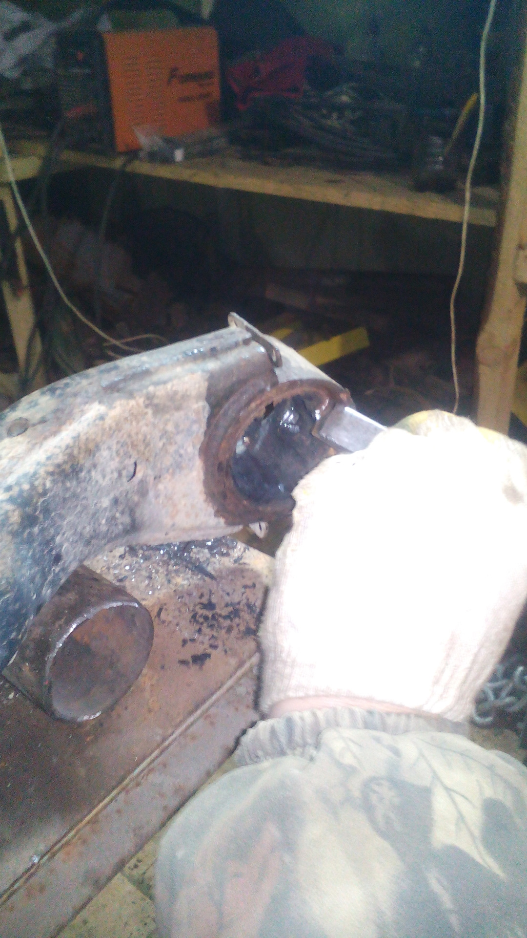

загнул края для того чтобы поставить съемник по мощнее
поставил съемник, кстати в качестве оправки подходит внешняя обойма от ступичного подшипника

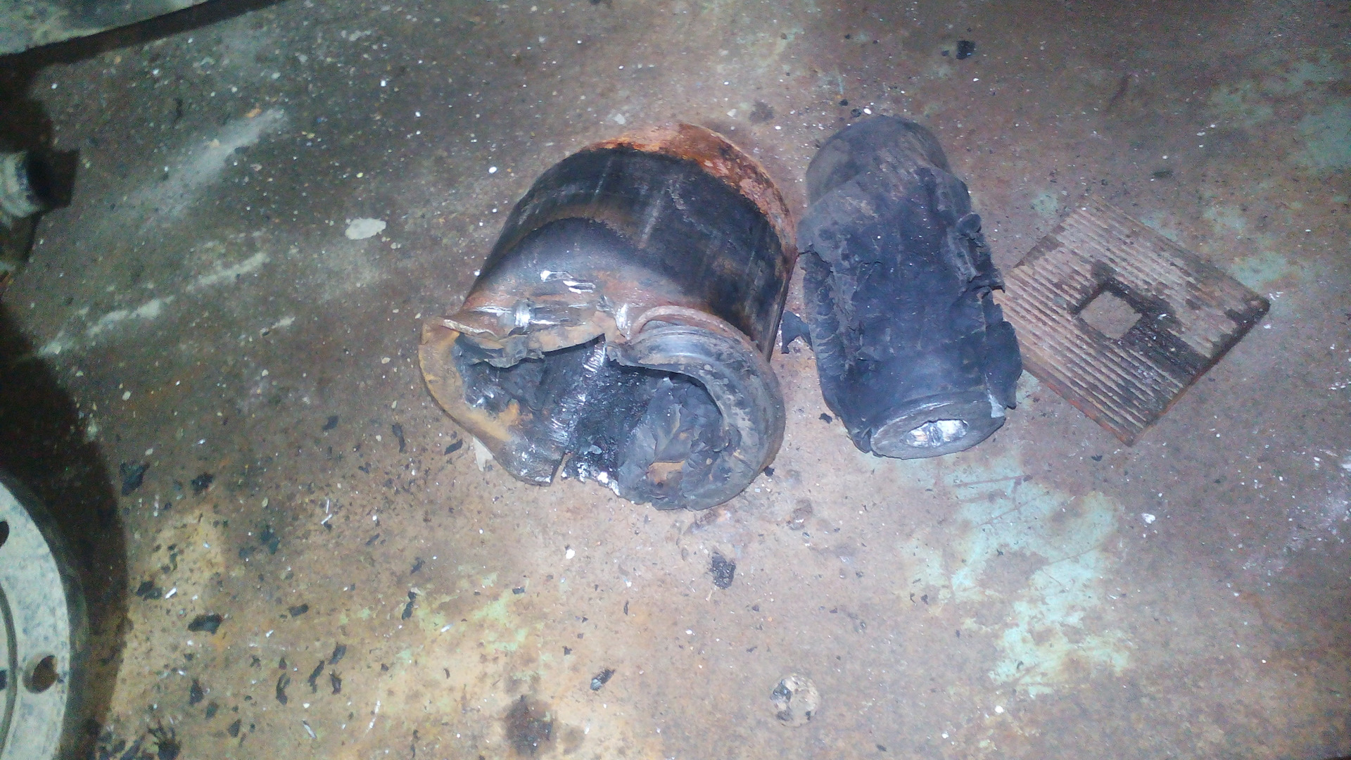

Но не тут то было!и этот съемник не взял)очень сильно приржавел.
Тогда помогло старое доброе зубило и молоток
в общем после снятия сайлент выглядел так
достался довольно туго,
на втором решил не экспериментировать и достать его народным способом, а именно высверлив дрелью середку из резины, взял пилку по металлу и распилил обойму внутри, потом все выбил.досталось легко)
ну вот собственно извлечение на этом закончено
