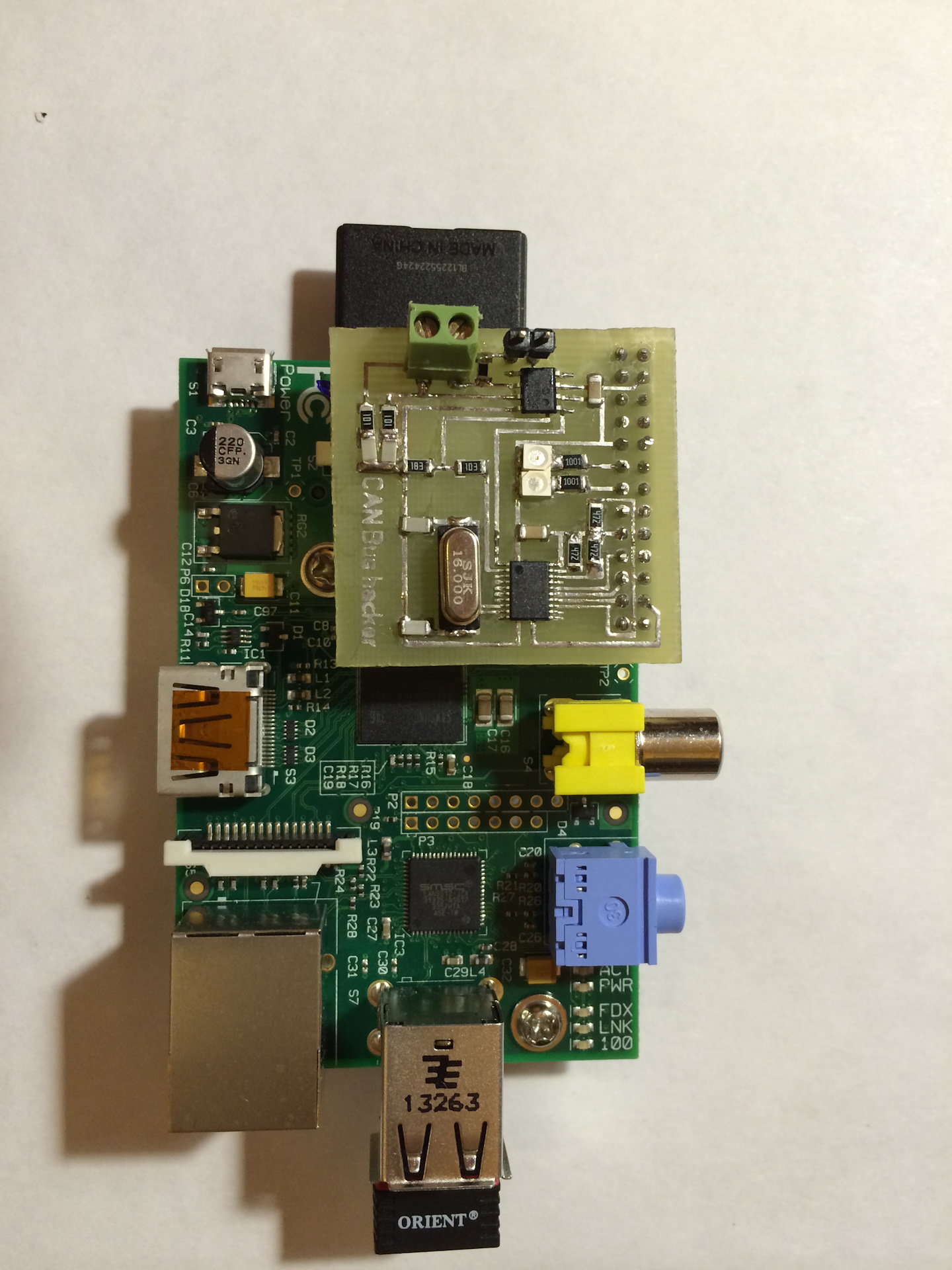

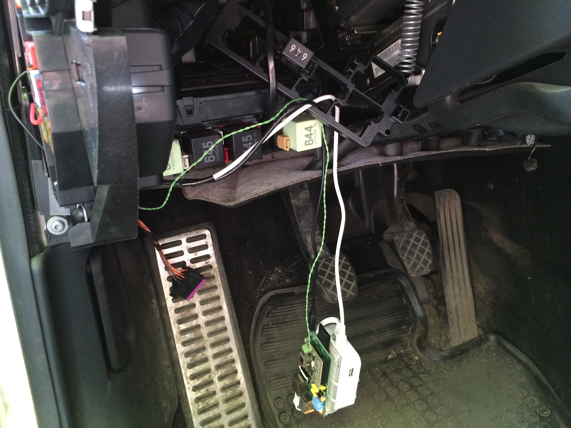

1) Я спаял шилд с CAN чипом для Raspberry Pi. Шилд нужен, чтобы получать/отправлять команды по CAN шине с компьютера Raspberry Pi.

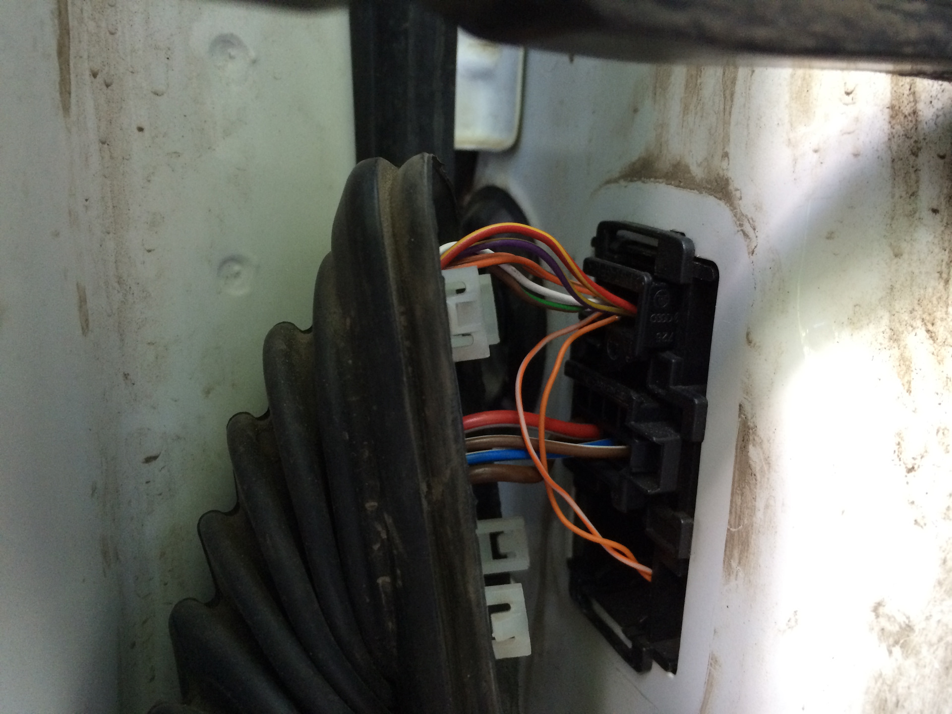

2) Теперь нужно подключиться проводами к CAN шине машины. У нас в машине используется 2 CAN шины (силового агрегата и комфорт), соединенные через gateway, меня интересует только шина Комфорт, которая позволяет открыть/закрыть стекла, управлять центральным замком, музыкой, кондеем и др. Лучше всего к ней подключить в двери, резать провода не нужно, просто в дверную колодку запихиваем еще 2 провода.
3) Для управления с телефона нужен еще WiFi роутер, нашел маленький TP-Link, связал их с Raspberry Pi и запихнул в нишу под рулем, благо у меня там места много.

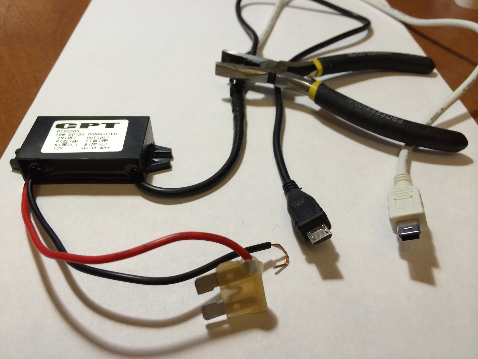

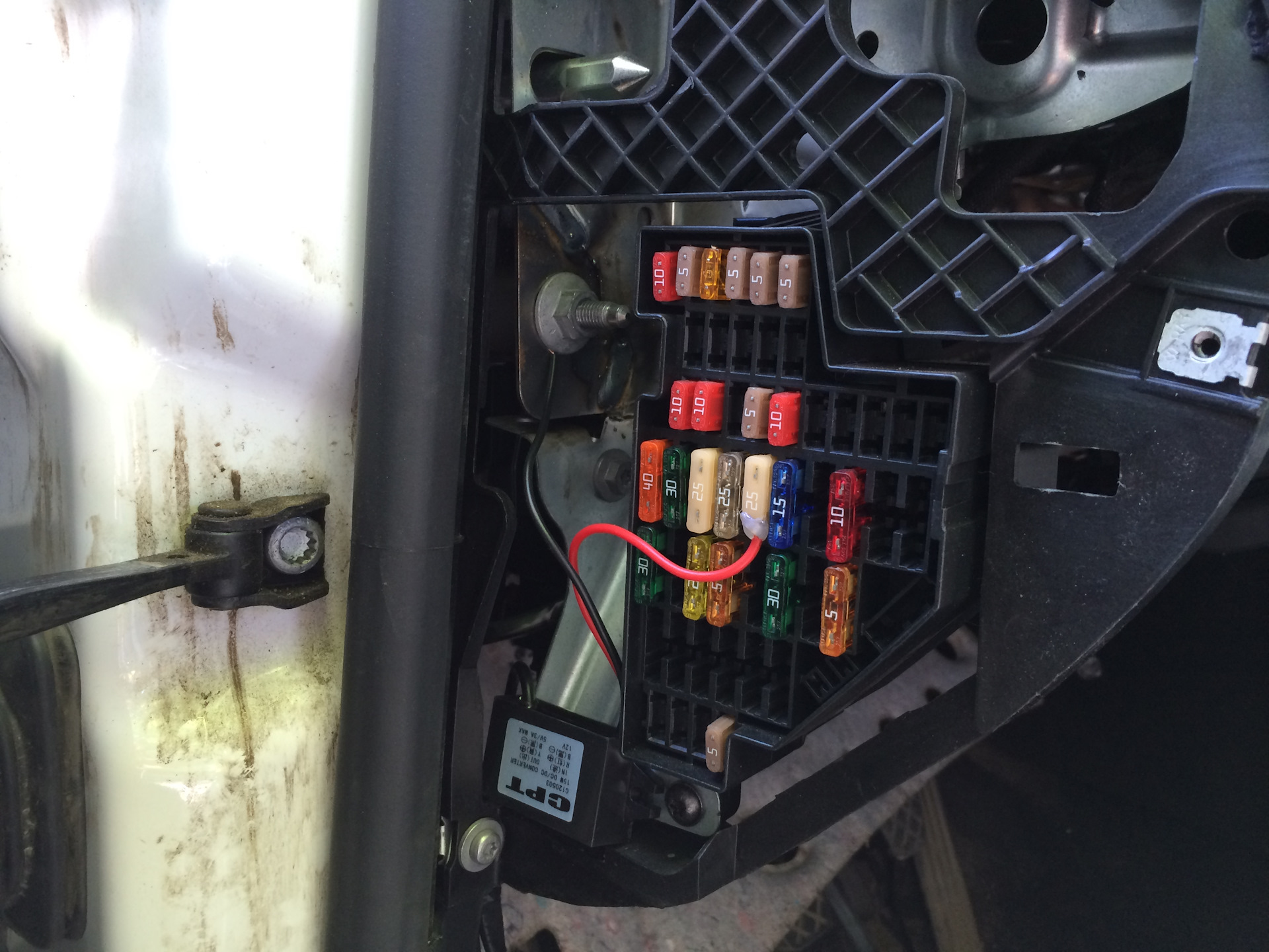

4) Питание взял от блока предохранителей, он совсем рядом

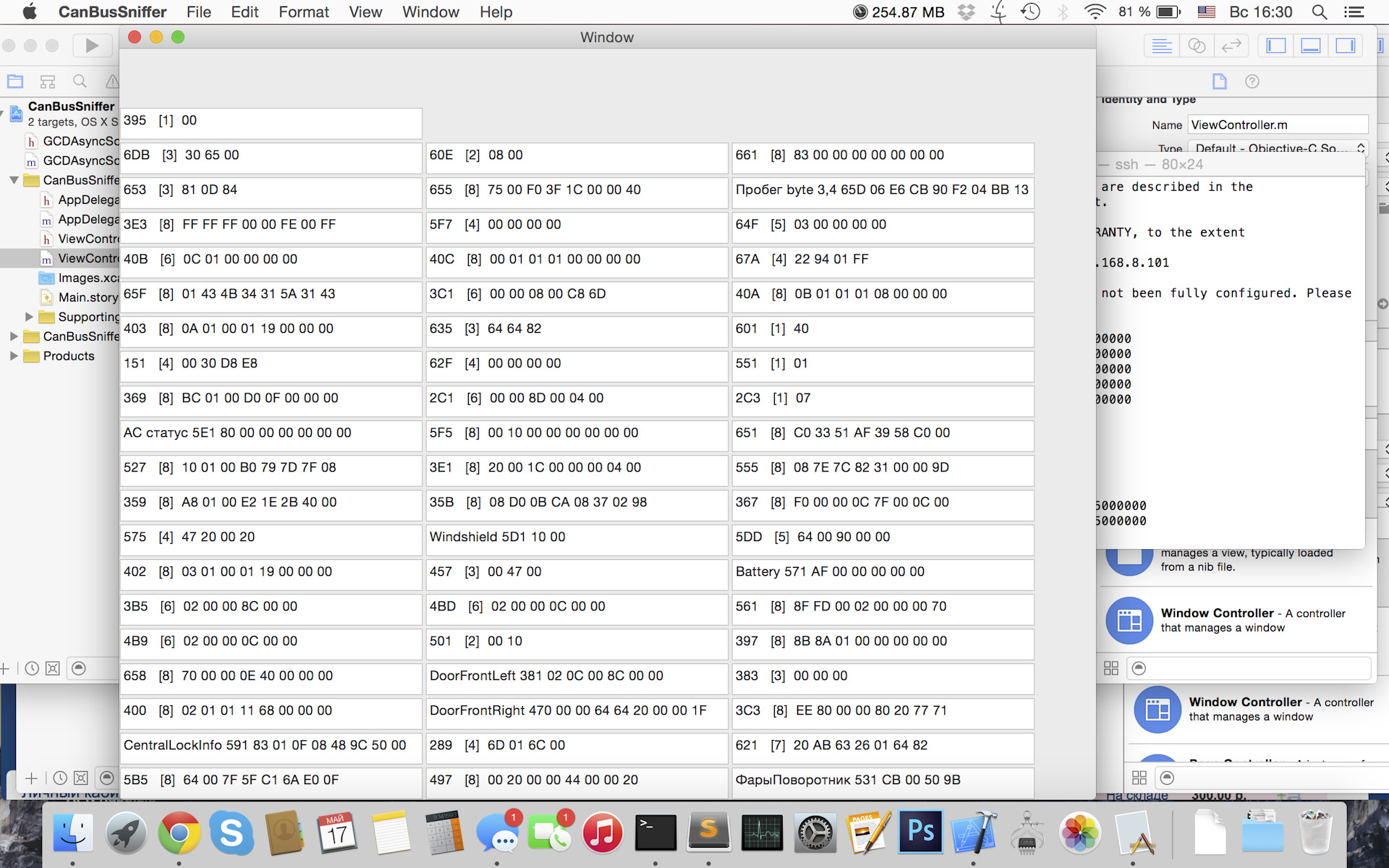

5) Закрываем все, подключаемся с компьютера по WiFi к CAN шине и сканируем шину. Я написал программу, которая перехватывает все команды от всех устройств в машине. Чтобы узнать какую именно команду передает кнопка стеклоподъемника, я нажимаю и смотрю в какой ячейке изменились значения. Таким способом я вычислил все интересующие меня устройства (стекла, замок, фары, и чего то еще).
7) После того, как я узнал какие команды нужно отправлять, я написал программу-сервер принимающую команды с телефона и отправляющую их в CAN шину машины и написал простую программу для телефона, чтобы управлять авто. Ну а когда Apple пару лет назад представила технологию управления умными дома HomeKit с помощью голосового помощника Siri, то я добавил функцию преобразования голосовых команд в команды управления авто.

На скриншоте подписи к командам предположительные, во время тестов подписывал, многие не подтвердились.
Схема отсюда lnxpps.de/rpie/, 2 чипа для RPI нужно MCP2515 и MCP2551
Может пригодится, разведенная плата для установки на RPI, делал в Sprint Layout 6.
www.dropbox.com/s/4zdlzut…sll3/CANBoardRPi.lay?dl=0
