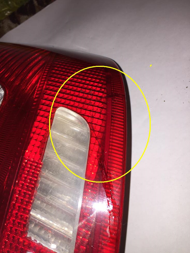

Во время покупки было обнаружено, что задний правый фонарь имел дырочку и трещину от "заднего паркинга". Поэтому, чтоб сделать фонарь герметичным и целым было принято решение купить на разборе аналог т.к. новый от 5000р пока не хотелось покупать. Однако, в Самаре Фабийные задние фонари уходят как пирожки от 3500-4500р. не успел до выходных это решить… а тут уже снег в фонарь заметает. Поэтому было решено заклеить.

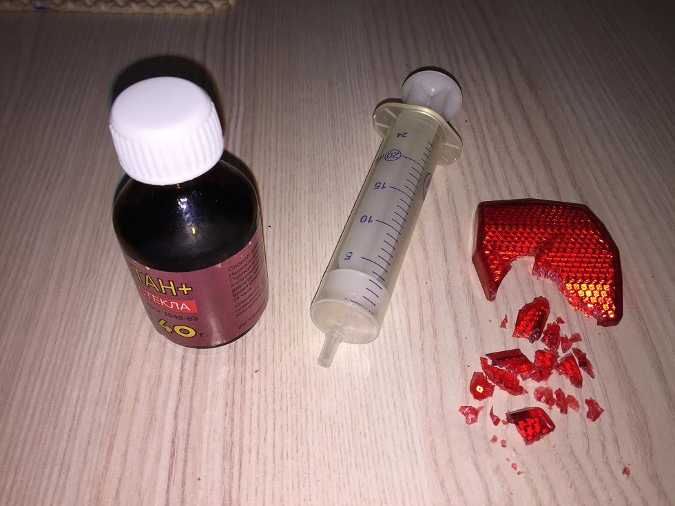

Поэтому надо было приготовить клей для фары из Дихлорэтана. Сам Дих покупается официально в радиомагазине, но помним, что он очень ядовит и с ним надо быть осторожным.

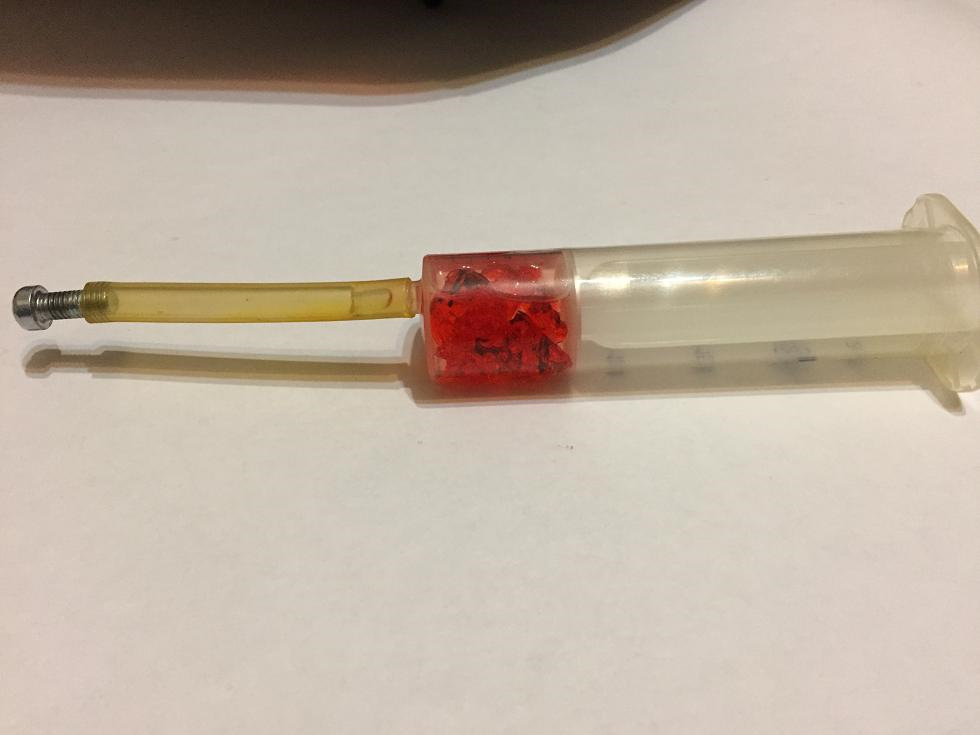

В интернете много информации как готовить клей. Дело в том, что сам Дихролэтан может не растворить "стекло" фонаря, поэтому надо добавить в него " матрицу" похожее по составу растворимое вещество. В интернете просто написано " Возьмите ненужную заднюю красную фару фонарь, наломайте кусочков…" по близости ни где не нашёл разбитой фары, а так же лень было ради этого ехать на Авторазбор. Поэтому донором послужил ненужный задний катафот от велосипеда:
Помешиваем тереблением. Дихлорэтан превращается в варение с красными пластмассками, значит идет растворение.
Так же в фонаре обнаружился Бонус- выломанный кусочек !

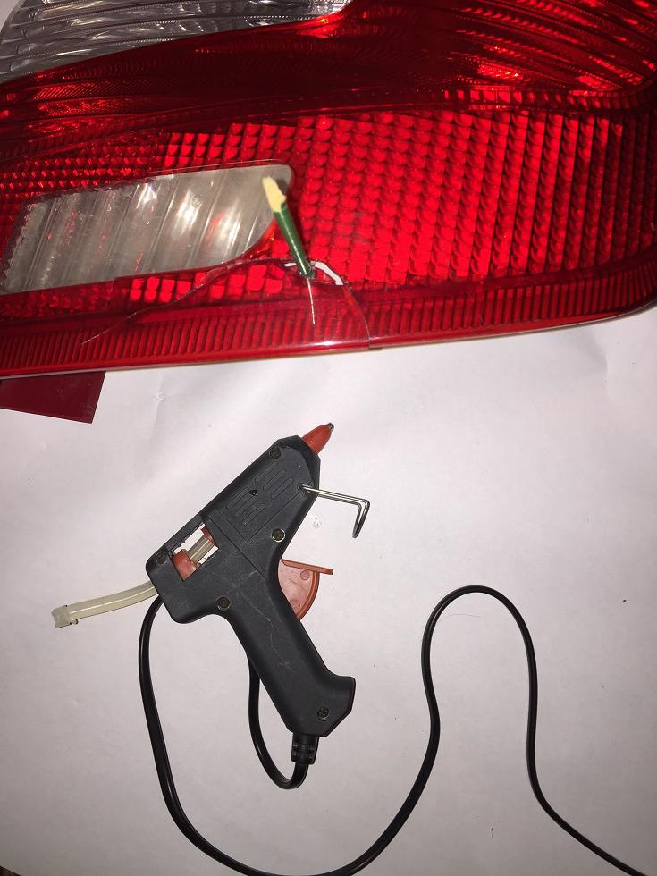

Его надо вставить на место, но все знают, что при ударе снаружи материал влетает во внутрь конусом т.е. вынув кусок не вставить снаружи на место. Тогда вспоминаем когда я был маленький как рихтовали и тянули "гвоздиком" кузовщину машин — на трудную деталь приклеивается "гвоздик" некий костыль на термоклее и его струбциной тянуть сколько надо. Потом нагревают феном и он отваливается, и краска целая и деталь вытянута без побоев.
Заливаем из шприца трещину и кусок. После высыхания греем феном, "гвоздик" отваливается. Дальше на до было подождать 3 часа пока высохнет клей и можно полировать. Но пока выглядит по "сырому" тоже не плохо:

то есть велосипедный фонарик оно растворило а фару нет, да еще и склеило ?
Нет, не фонарик, а катафот. Клеяние основано на частичном растворении то что клеишь, а так как фара быстро клеялась она не успела раствориться. А вот катафот 30 мин успел раствориться.
