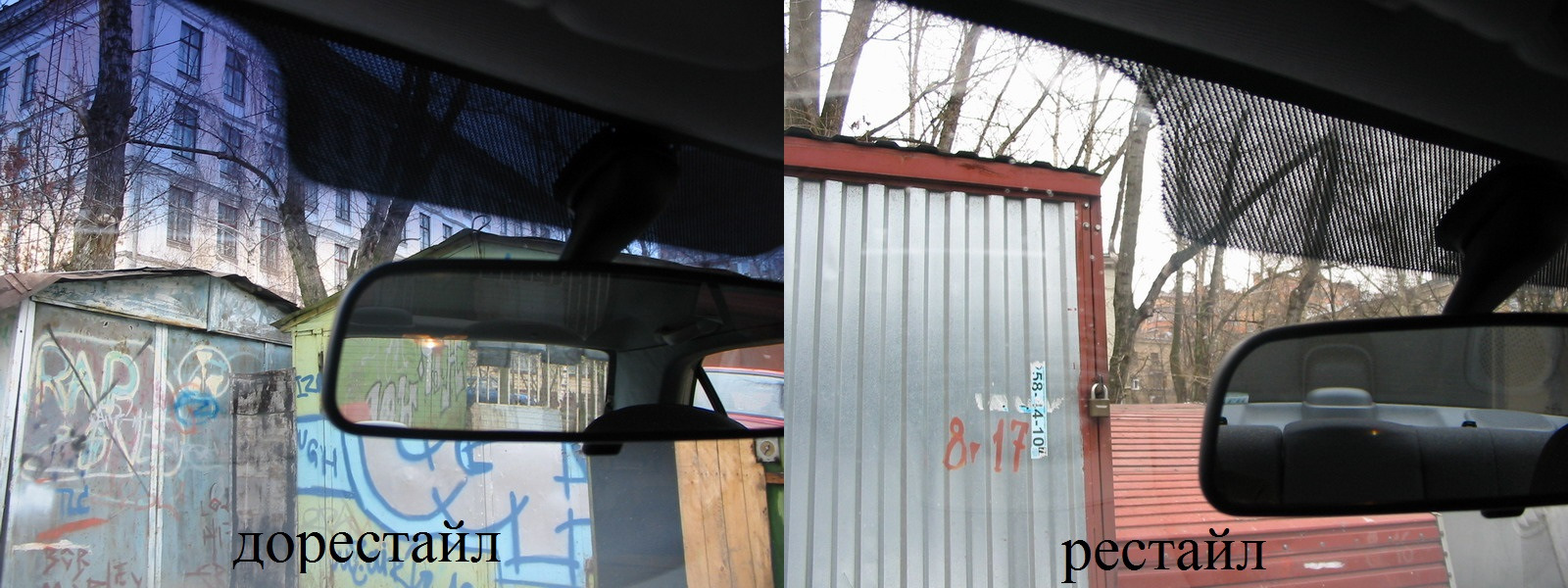

2. Простивосолнечная тонировочная полоса на лобовом стекле на дорестайлинге есть, на рестайлинге — нет.

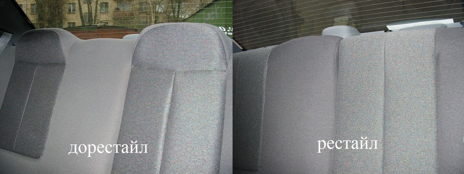

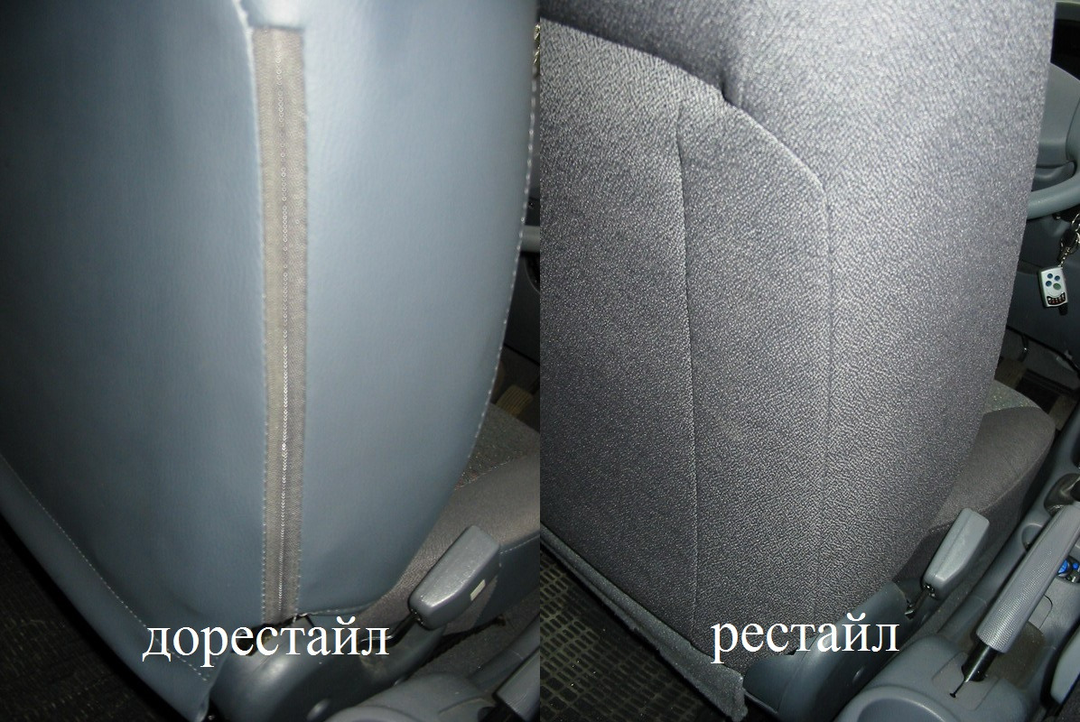

4. Материал и способ "крепления" задника передних сидений на "старом" — кожезаменитель (что очень удобно) и молнии по бокам спинки, на рестайлинге — тот же материал, что и на сидении ("гобелен") и нет молний.

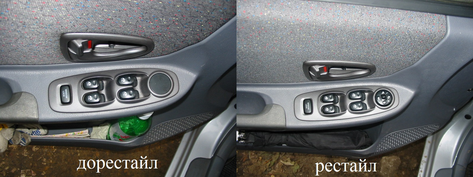

5. Управление электрозеркалами на "старом" Акценте нет электрозеркал и соответственно нет управления ими, а на рестайлинге — есть управление.

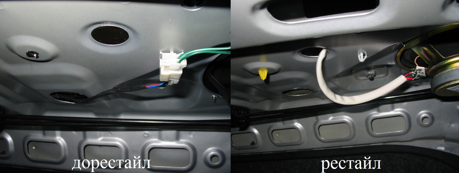

7. Провода, подведенные к задним колонкам на "старом" Акценте — тонкие провода, в общем потенциально возможны проблемы при установке нормальной акустики и подачи большой мощности. Сечение проводов на рестайлинге — примерно раза в два больше.

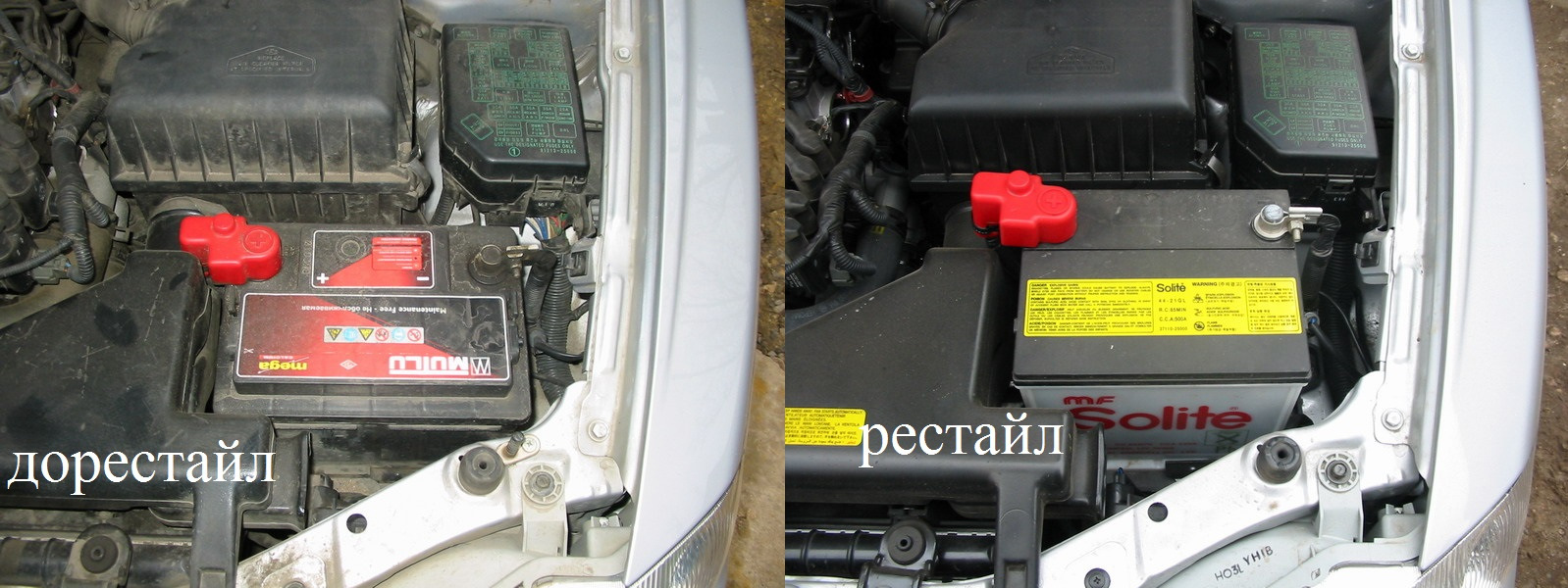

8. Аккумулятор, установленный на заводе На "старом" — турецкий MUTLU, на ресталинге — корейский.

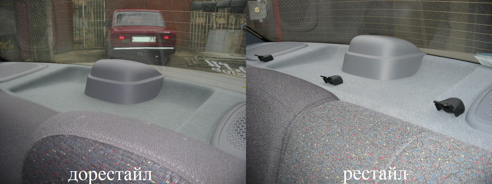

9. Форма и конструкция спинки задней "лавки". На "старом" Акценте — более четко оформлены "подголовники" для задних пассажиров, откидывается только вся спинка целиком. На рестайлинге — практически нет "подголовников", спинка раскладывается 2:1.
10. Крючки на задней полке. На "старом" Акценте — просто ровная полка. На рестайлинге — крючки для детского кресла.

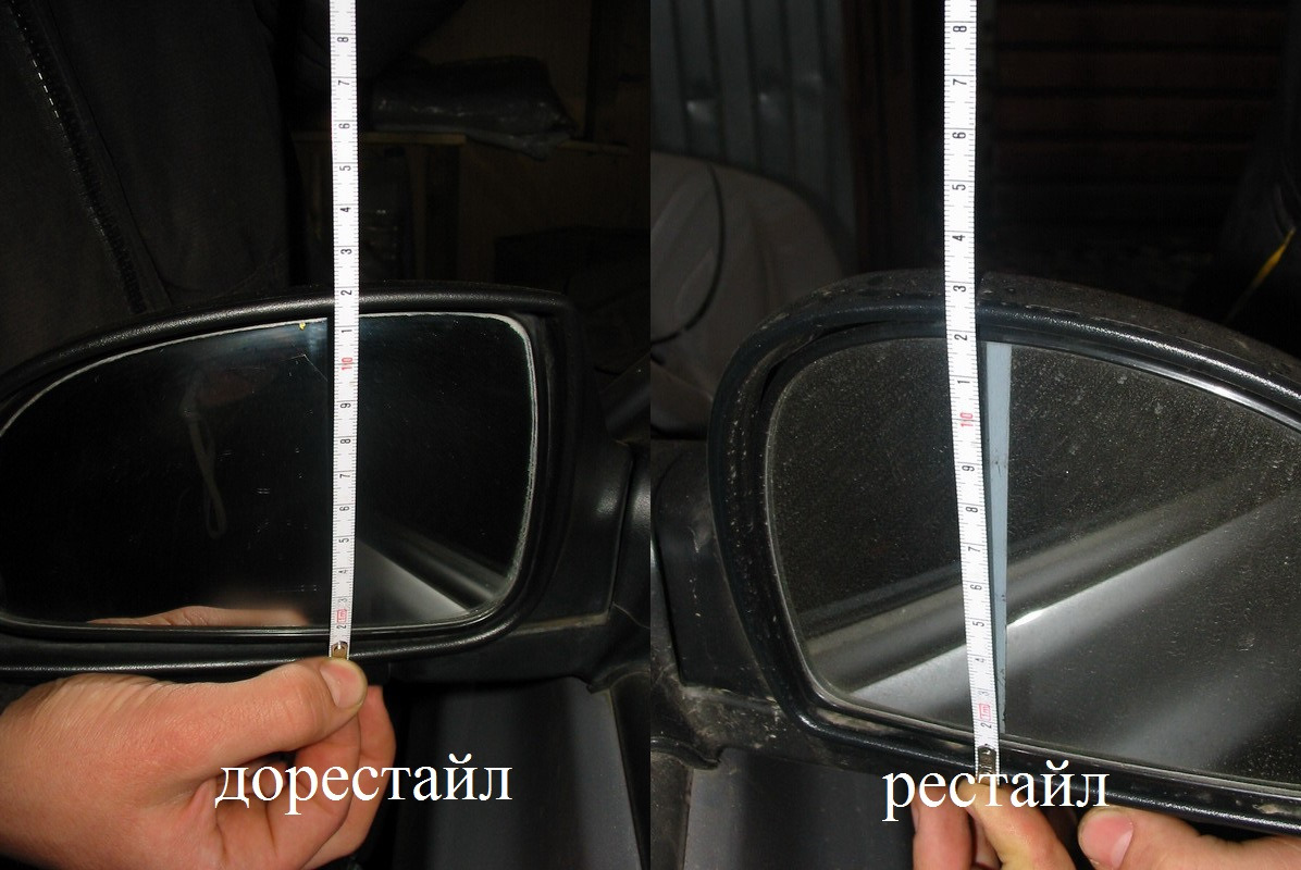

11. Боковые зеркала (кроме "электрики"). На "старом" Акцентесовсем другой корпус зеркала и зеркало отличается по размеру, на "старом" высота в самом высоком месте 12 см, на рестайлинге — тот же рамер — около 13 см.

Я имею виду где можно купить чехлы такие чтобы подошли под выпуклые подголовники
Я думаю проще найти селенья в сборе, на дроме и авито мне кажется можно что угодно найти
OJEGA
Или вот например
OJEGA
А где бы заказать чехлы на заднюю спинку дорестайл, не кто не в курсе?
Это не чехлы, это обивка такая
Не думаю что её возможно достать отдельно
Есть она на Рестайле.
На ристайле если лоб не сток
