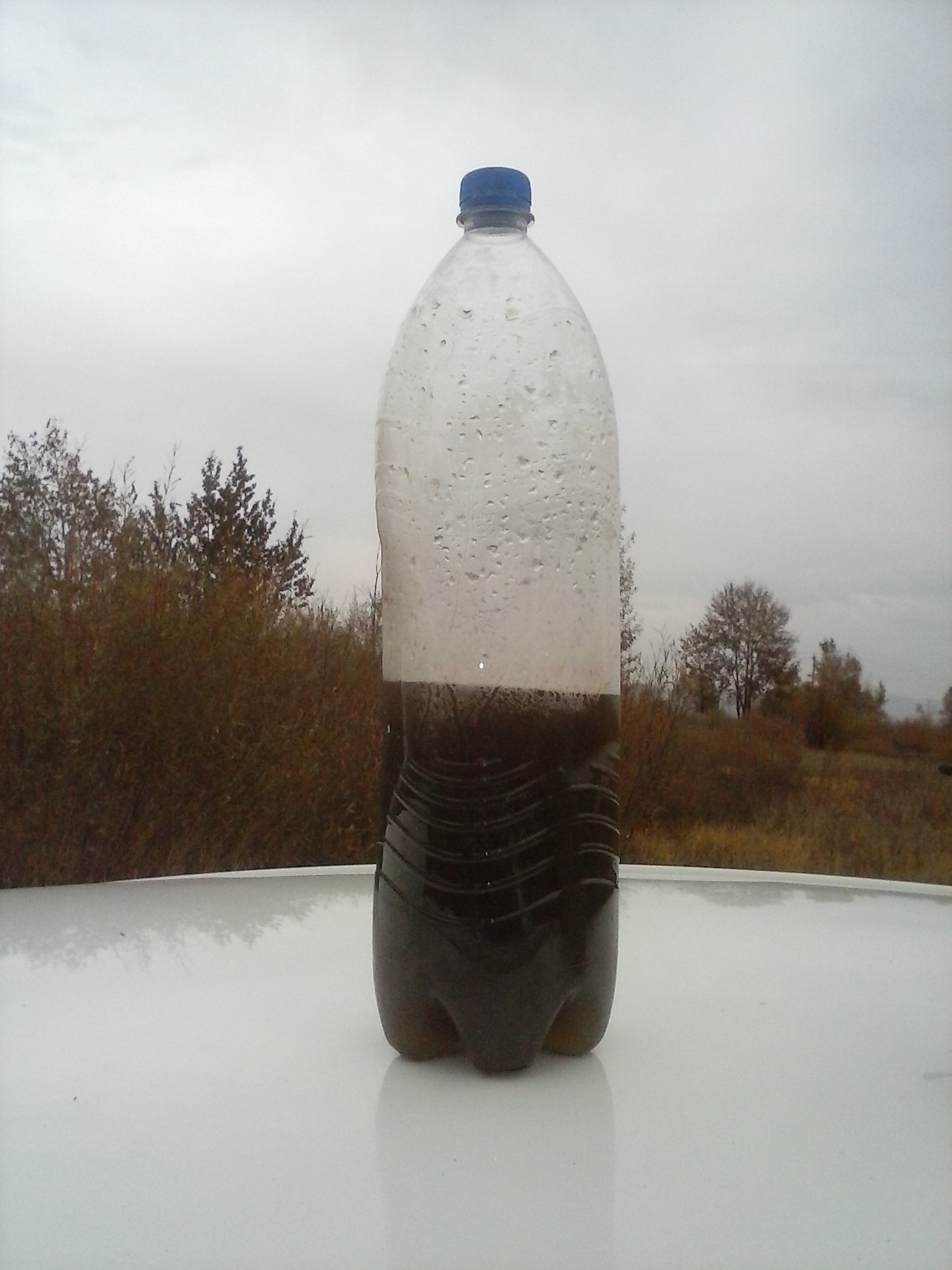

8. Сливаем воду (с лимонной кислотой);

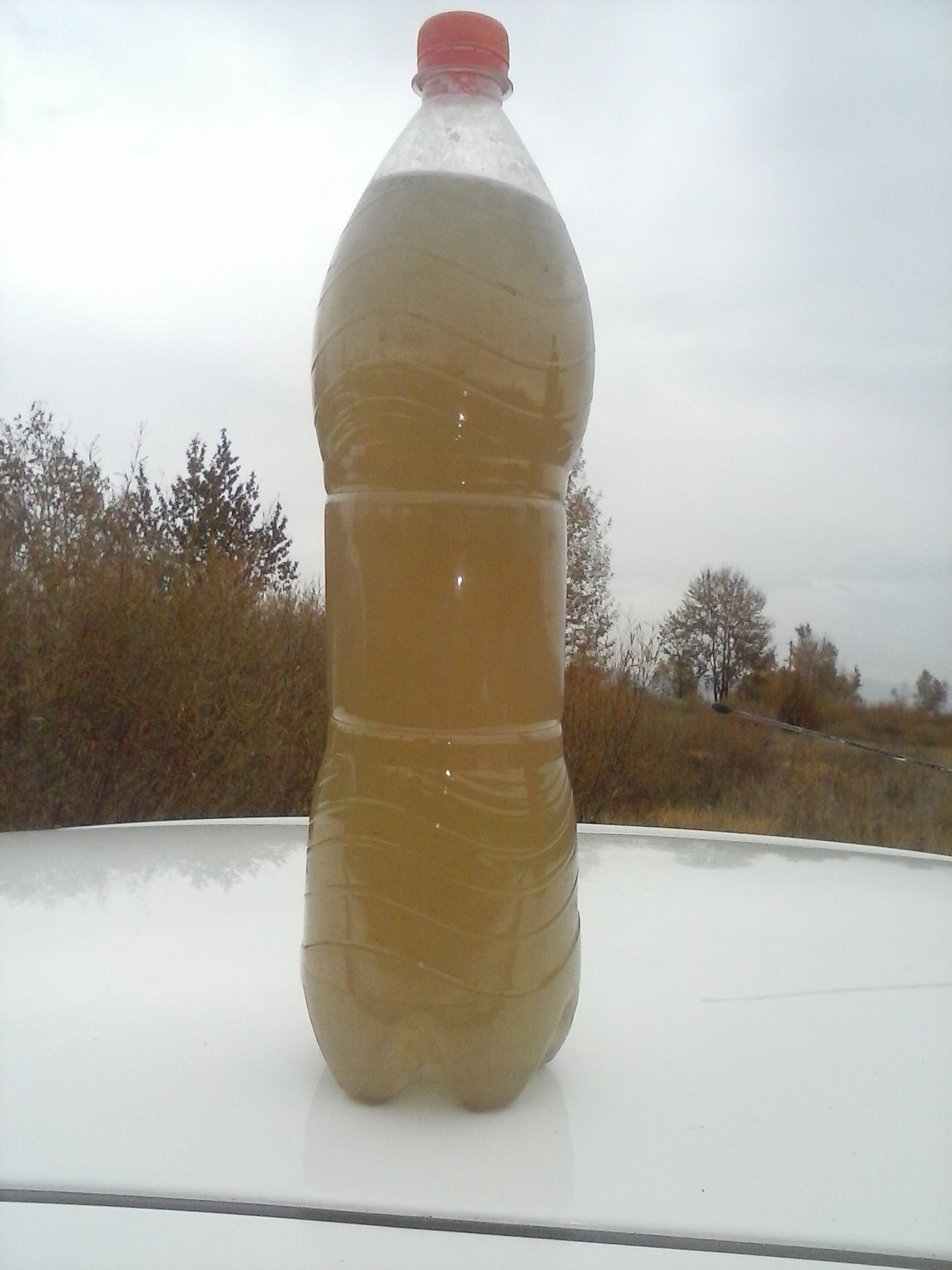

9. Заливаем в систему охлаждения свежую воду. Заезжаем на горку — газуем. Ездим до включения вентилятора. Сливаем;
10 Пункт 9 повторяем до тех пор пока вода не станет прозрачной или результат не удовлетворит вас;

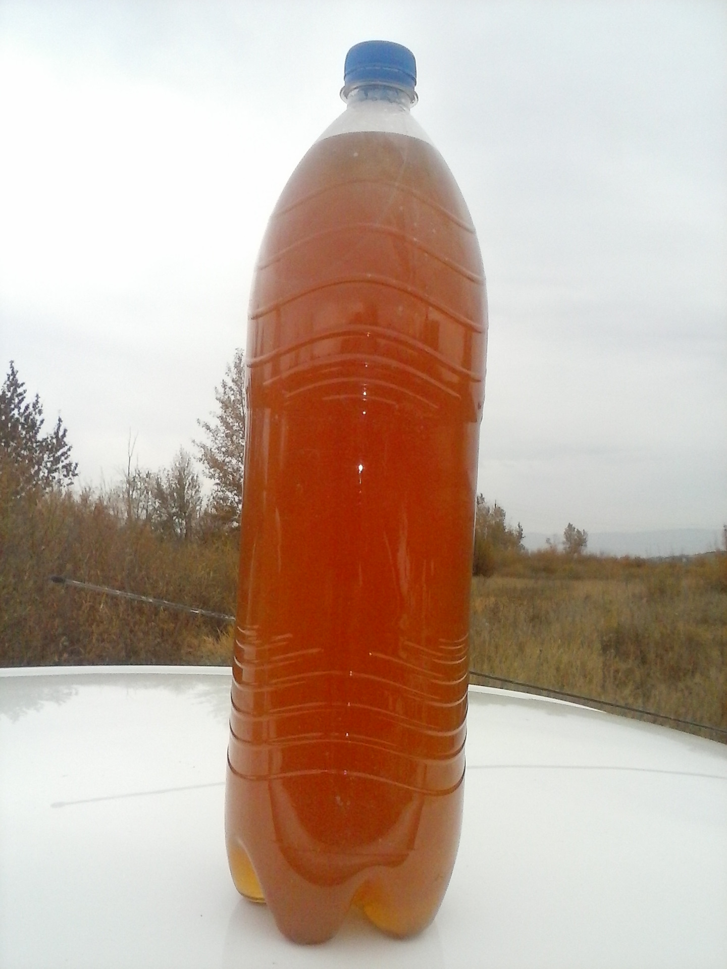

Немного картинок

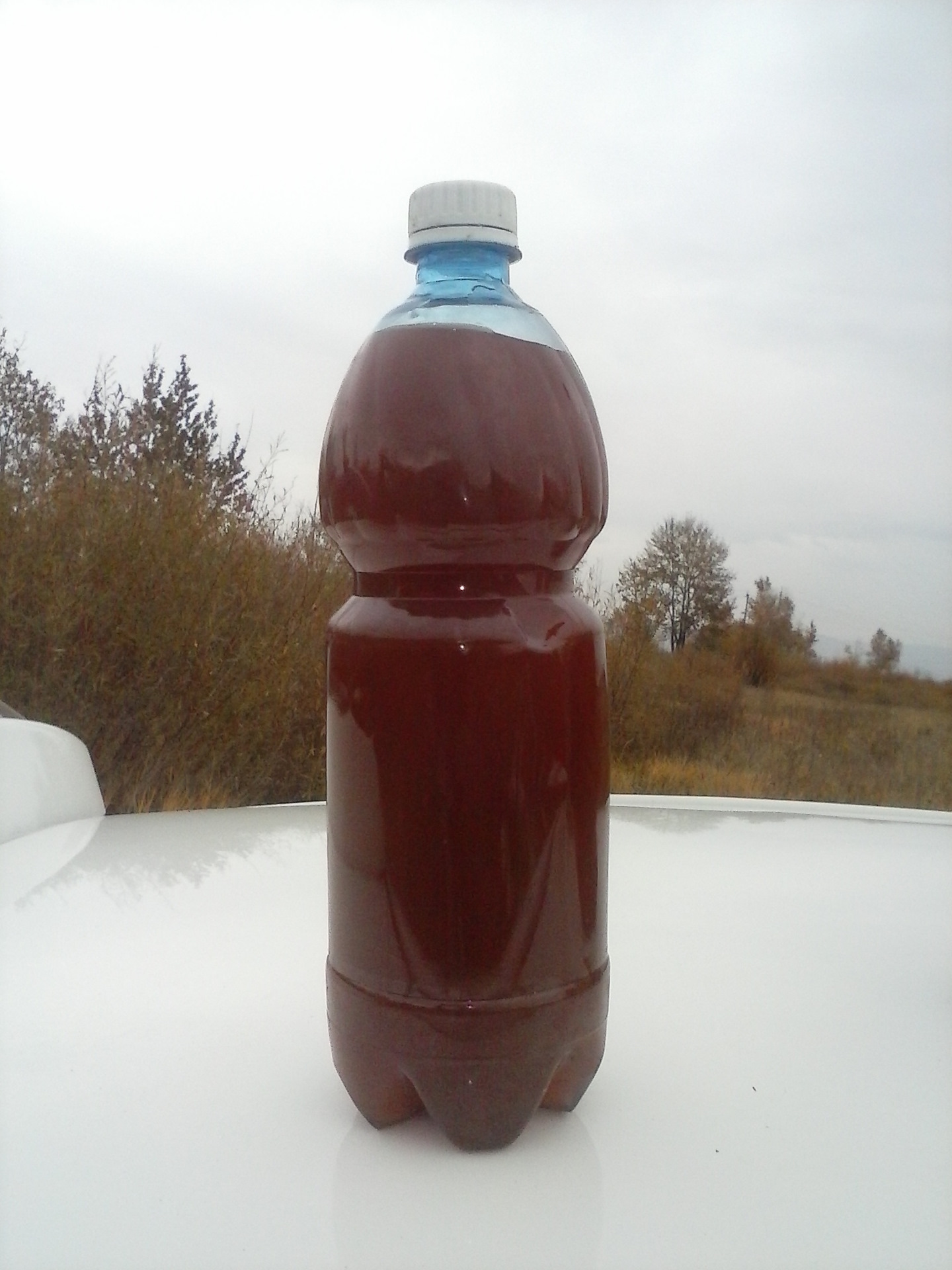

Четвертый слив воды, меня неожиданно удивил. Вместо зеленой жижи вышла жидкость красного (ржавого) цвета. Предположение 1: видимо, где то в системе охлаждения была пробка из грязи и ржавчины, где был замкнут антифриз. Предположение 2: Лимонной кислотой со стенок был разъеден и во время промывки отошел слой ржавчины.

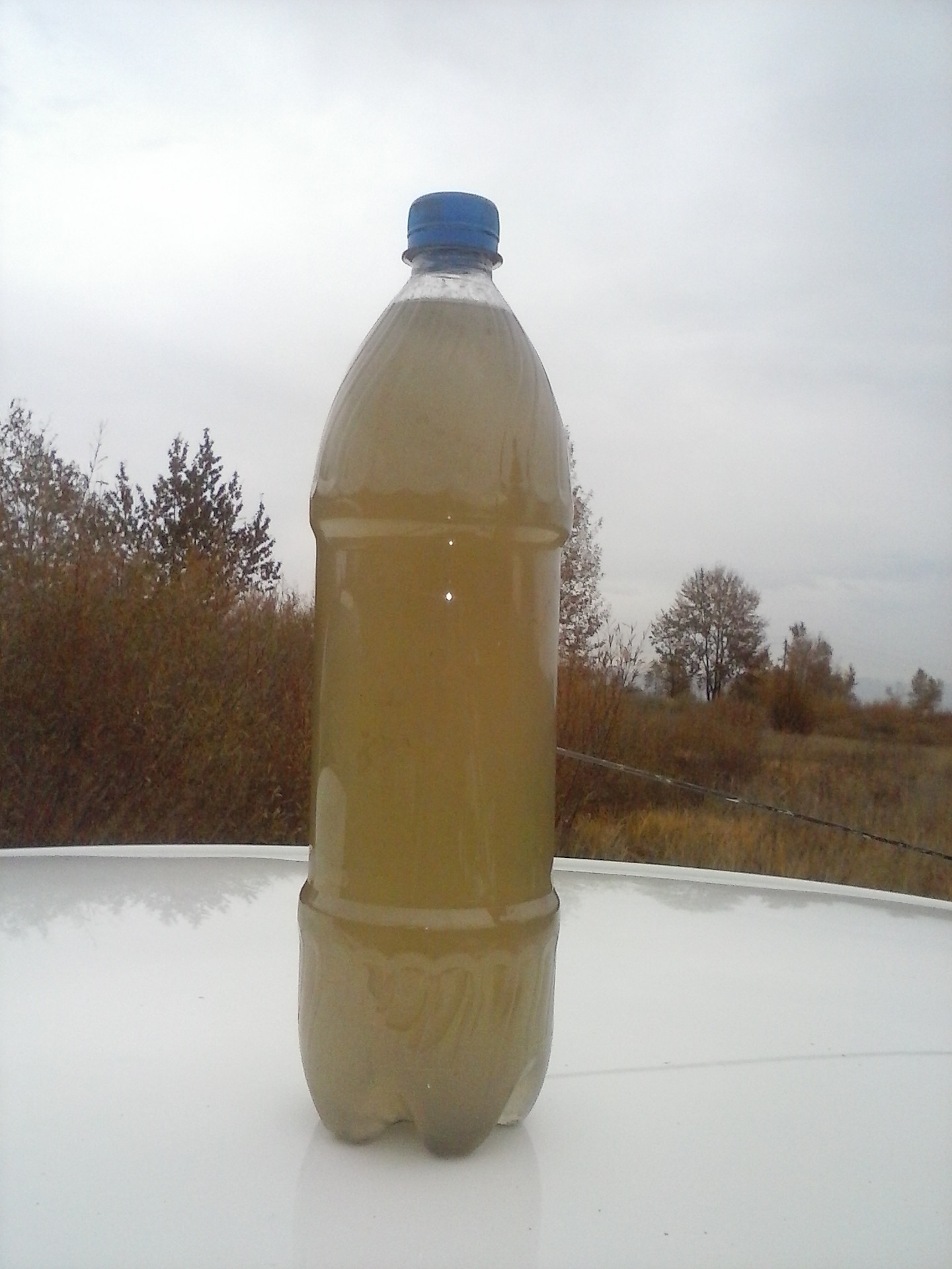

Далее картинок не будет, по причине того, что вода пошла почти прозрачная (с красноватым оттенком) а далее и совсем прозрачная, в пасмурную погоду разница между 5,6,7 промывкой фотоаппарат отобразить не может, вода на фото получалась прозрачной
