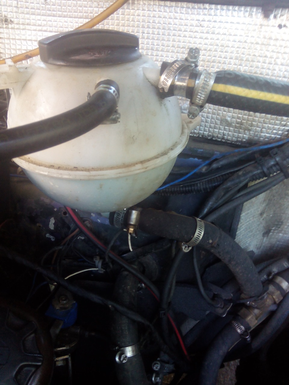

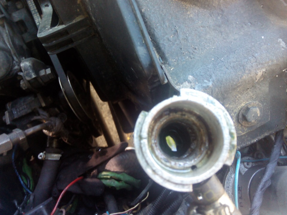

Мне лично не было необходимости в такой системе, у меня просто прохудился расширительный бачек и паралельно задолбал бачек омывателя своими скромными размерами.
Вот я и решил сделать "правильную" систему охлаждения, а заодно помоч тем у кого с этим реально проблема.
Материал:

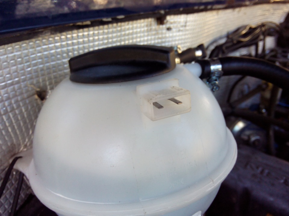

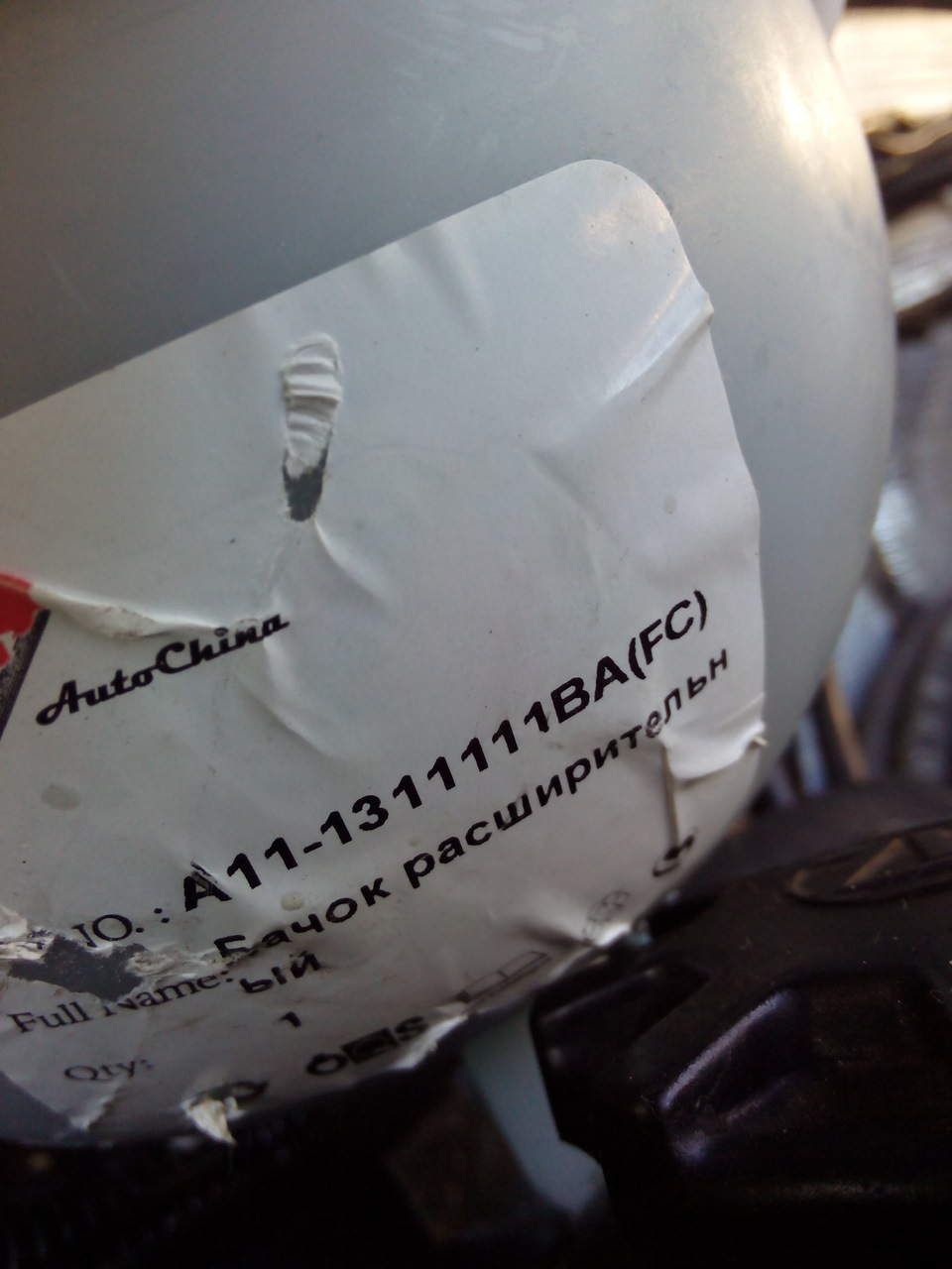

— Бачек расширительный высокого давления от Чери Амулет ( не бойтесь что он китайский, проверено 8 лет езжу на нем), он удобный и главное имеет 2 контура давления.
— шланг 16 мм — 1 м. ( у нас на печке такой и в бачке тоже такой диаметр.
— шланг 8 мм — 2м ( я взял 1 м. слегка коротковат) ( родной выход с радиатора)
— лампочка в корпусе ( для сигнализации уровня ( можно и + бибика, у нас на базаре есть)
— хомуты
— тройник 16 -16-16 1 шт.
— ну и крепеж всякий.
Установка 10 минут

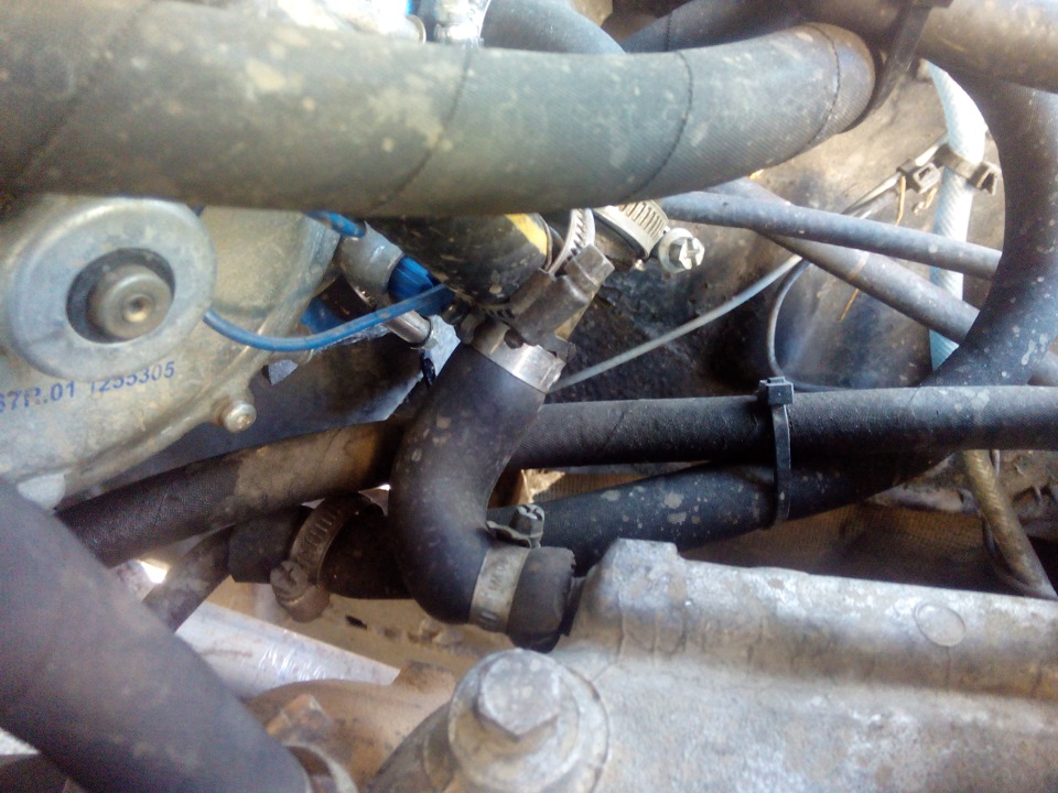

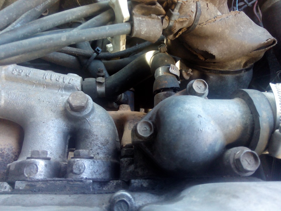

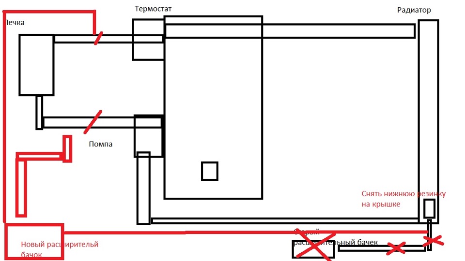

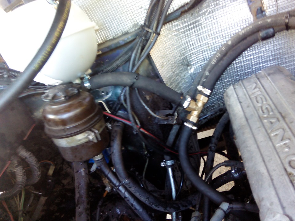

Переризаем шланг печки,
Вставлчем тройник,

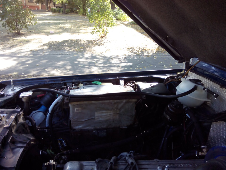

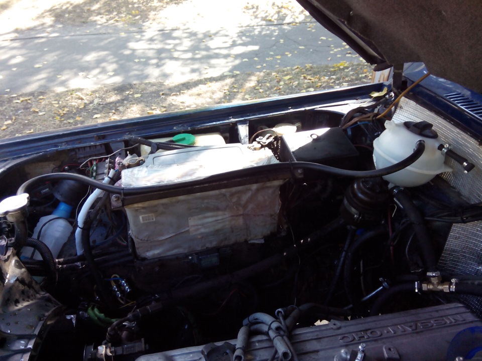

Выбираем место для бачка,

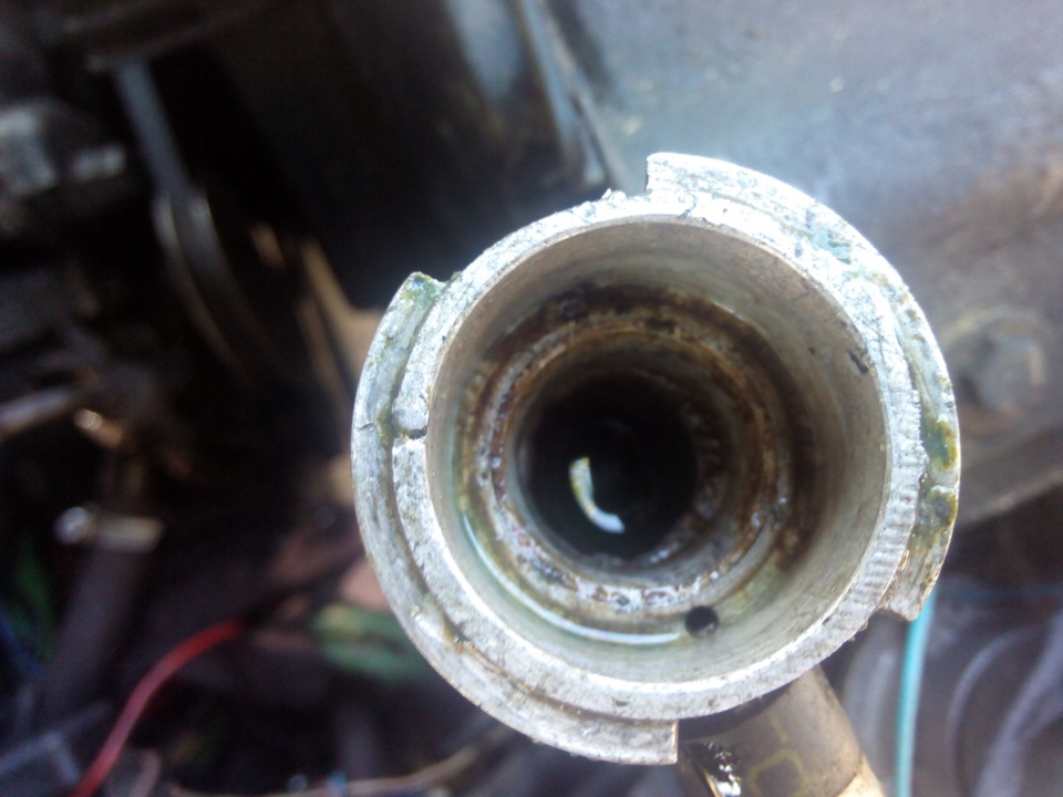

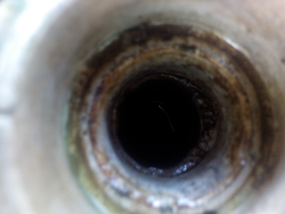

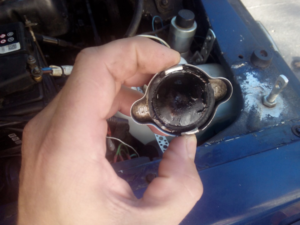

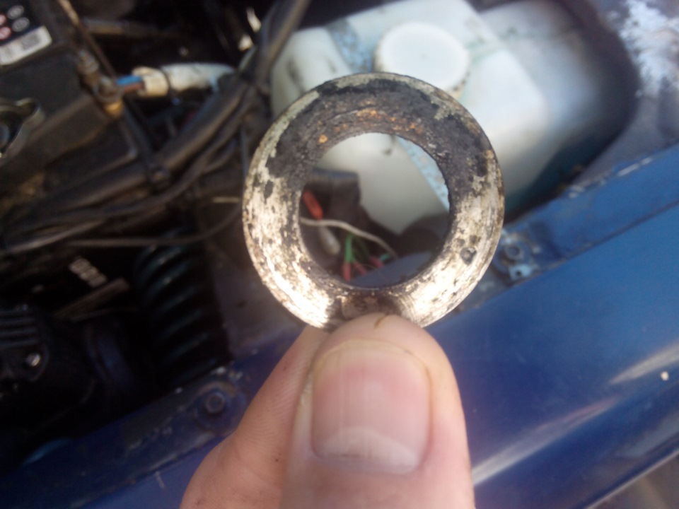

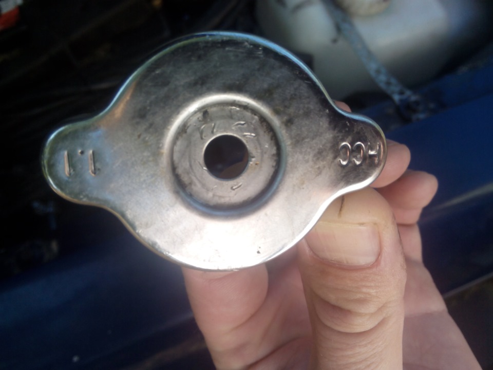

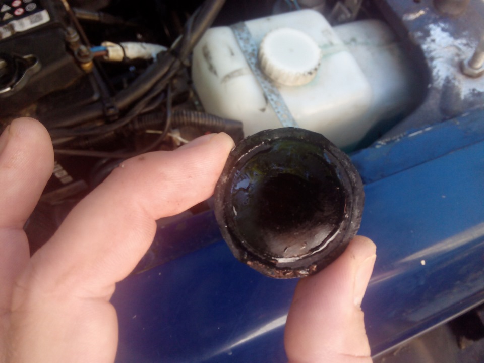

ГЛАВНОЕ ! с пробки радиатора СНИМАЕМ нижнюю резинку которая на клапане давления!
Теперь за давлением будит следить новый бачек а с радиатора должен выходить воздух в новый бачек!
Крепим, соединяем и остается протянуть 1 проводок " — " к лампочке для показания уровня. Т.Е. если уровень тосола упадет она загорится!
Все больше не переживаем за перегрев из за потери тосола.
А главное завоздушить такую систему нериально даже во время перегрева — рар всегда идет в самую высшую точку ( в нашем случае горловину радиатора) а от туда в расширительный бачег, где он заменится тосолом.

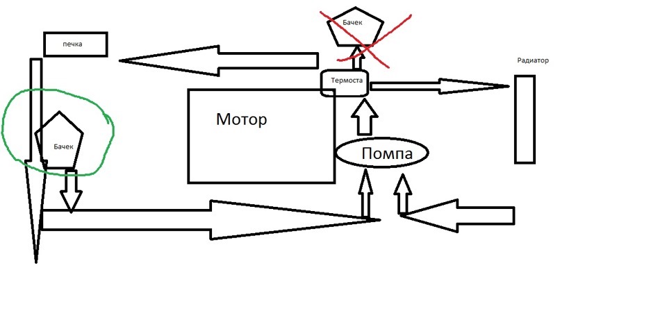

Как понять ''Имеет два контура давления'' ?
А нарисовать возможно схему подключения такого бачка? Что понять какой контур куда подключать, а то не понял — с радиатора идет в расширитель, нижний контур идет в печку (в подачу?) — 2-й контур в малый круг, как подключено все это хозяйство?
Ок сща сообразим.

А ещё после установки электровенилятора совсем все правильно заработало. Прогрей быстрый, температура стобильная, рабочая температура 80-90 гр. И не влево ни в право, давление 1,5 бар т.е температура кипения 140 гродусов.
Как поживает система охлаждения. Замена родной крышки 0,9бар на 1,5бар в бачке негативно не повлияла на радиатор? Сейчас собираю на бачке от VAGa — одноконтурный с давлением 1,4бар. Вот и задумался.

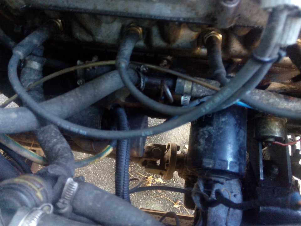

Сейчас я добавил и второй контур ( на фото заглушенная трубочка на бачке ) это контур совпадает с малым контуром машины с одним НО с бачка тосол ПЕРЕДАВЛИВАЕТСЯ в радиатор. Зачем? — это полезно зимой когда в радиаторе — 20 а в блоке +80 . Когда откроется термостат с радиатора хлынет холодный тосол, что приведет метал в шок и растрескиванию ( одна из основных причин микротрещин головы). А в современных системах предусмотрено подогревание тосола в радиаторе за счет такого перетока. В итоге когда откроется термостат разница температур будит -5, 0 к 80 а при больших оборотах + 20 к 90 . Это намного лояльней для металла и образование микротрещин снижается.
