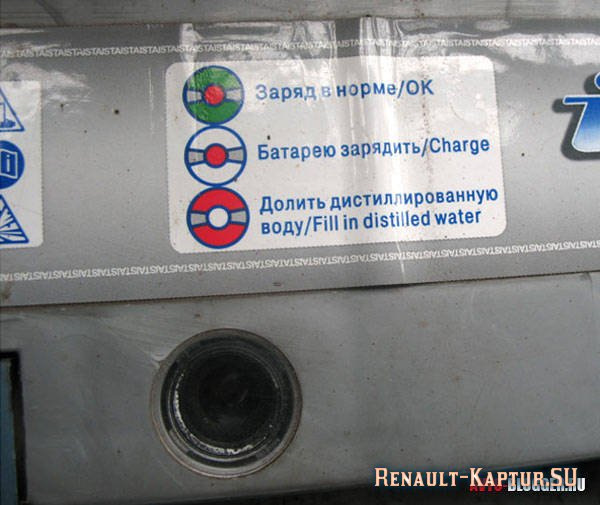

Режимы индикатора
Очень часто распространено такое сочетание: — зеленый, белый, черный. Однако некоторые производители, применяют сочетание: — зеленый, белый, красный. Но по сути это одно и тоже. Давайте пробежимся по этим показаниям.
Зеленый режим – полностью заряженная батарея, можно использовать в обычном штатном режиме. То есть зарядка не нужна.
Белый индикатор – он нам говорит о низком уровне электролита. В необслуживаемых такое тоже бывает, скорее всего, АКБ часто перезаряжали, и произошел выброс газообразного электролита через специальный клапан. Нужно разбирать и добавлять дистиллированной воды.
Черный или красный индикатор – это говорит нам о разряде нашего АКБ, причем показатель критичный, требуется обязательная подзарядка! Это важно! Если оставить батарею долго не подзаряженной она может выйти из строя.

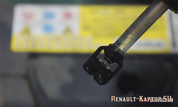

Про лампочку – не лампочку
Хотел написать эту информацию сверху, однако так получается больше интриги. В строении этого датчика, не применяется вообще никаких лампочек — ни обычных накаливания (слаботочных) – как многие думают, ни светодиодных, ни еще каких-либо.
Здесь строение другое. По сути это обычный ареометр, только встроенный в корпус аккумулятора. Он автоматически измеряет плотность электролита, и при различных значениях всплывает – тот или иной шарик, который через увеличительную стеклянную трубку и лупу проецируется в специальное окошко. Нужно отметить, что шарики всплывают как бы по специальным канавкам, которые сделаны в форме пирамидки – это важно! ЗАПОМНИТЕ!
Если батарея заряжена, то всплывает зеленый шарик, и вы его видите в окошке. Если разряжена, то вплывает либо красный, либо вообще – никакой, поэтому вы видите черноту. А вот если нет электролита, то конец пирамидки как бы оголяется – вы видите ее конец в окошке, многие путают с белым цветом.

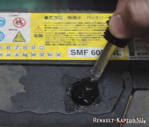

Можно ли снять этот индикатор?
На большинстве батарей да, это окошко выкручивается схоже пробке – но его придется с силой крутить, даже можно сломать, мои знакомые выкручивали при помощи плоскогубцев с тонкими концами, причем в окошечке были сделаны маленькие «лунки» для зацепления. В общем – «колхоз», но теоритически снять можно! Также стоит помнить, что если вы его выкрутили — то безвоздушное пространство внутри, было нарушено, вполне возможно — что выйдет газообразный состав – «гремучий газ» или «HHO». Затем нужно будет добавлять дистиллированной воды. Так что всегда думайте, а нужно вам разбирать АКБ!

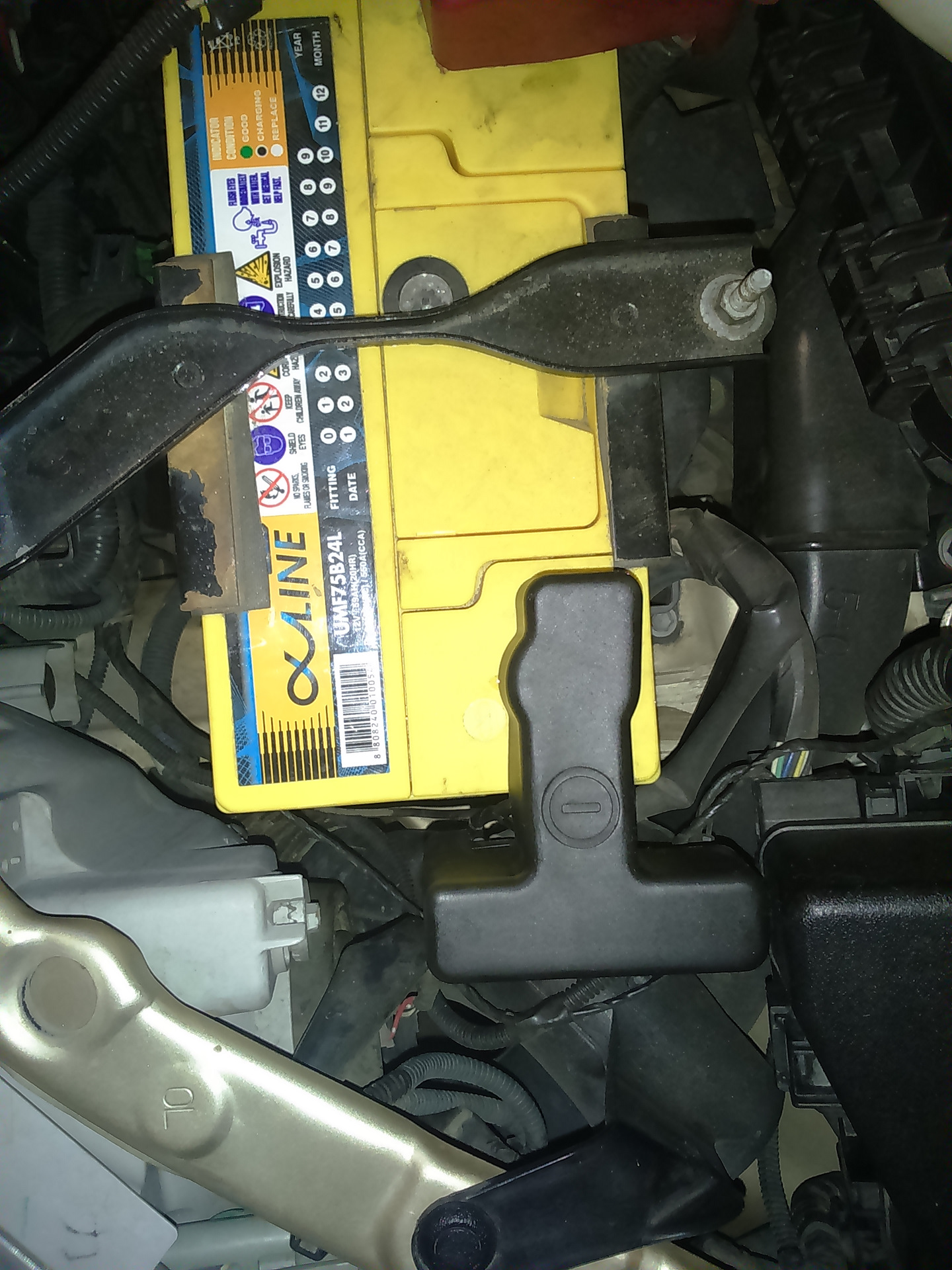

У меня с внутренней стороны линза как в крапинку или трещины какие-то появились
А может грязь?
Сверху нет видно как изнутри аккуму года нет вот и думаю как открутить
Falassi
А может грязь?
Вот даже тут видно
