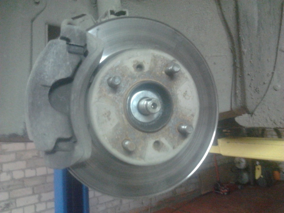

С прошлого года при трогании на вывернутом колесе похрустывала наружная граната. Зимой неисправность практически пропала и снова появилась вместе с потеплением.
В последние дни, перед заказом новой детали, звук заметно усилился, а при осмотре ходовой на подъёмнике при вывешенном колесе хруст был просто аЦкий.

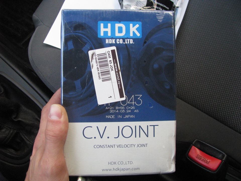

Первой сложностью при выборе замены стало определение необходимого внутреннего количества зубьев — на альмерахN16 ставили и 21, и 22 . И вроде как, чтобы узнать точно, нужно разбирать узел и считать по месту.
Но. Покурив тут пришёл к выводу, что если у тебя 98лс, МКПП, без ABS и 2005гв — то "вроде, точно, как бы" 21зуб. Спасибо Всем кто участвовал в той теме.
Второй проблемой стал выбор производителя : по экзисту
. .если 21 зуб, то есть
. .Febest 3300р, ASVA в районе 2300р, ну и оригинал Nissan 39211-BM580 8000р
. .если 22зуба, то ещё есть Metelli
Ну фебест и асва почти наверняка какашки, а на оригинал жаба дала отказ.

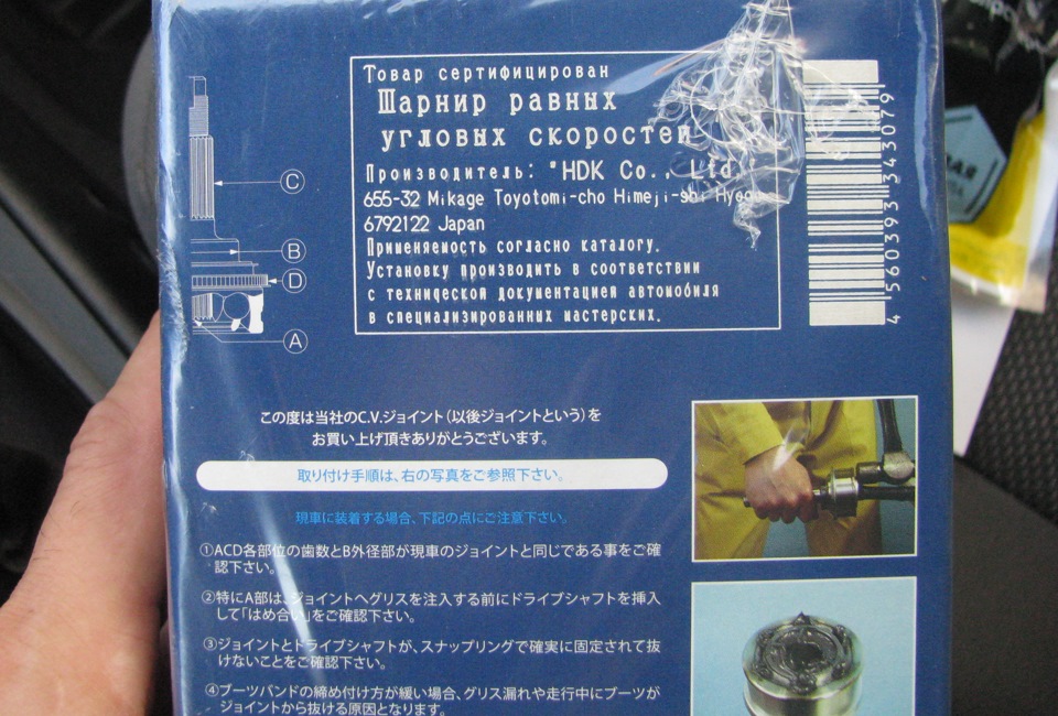

Но, благодаря людям с club-nissan(а) решено было брать HDK MI-043(япония!) за 1450р от МитсубисиКольта. Кстати, артикулы MI-043 и MI-43 идентичны, разница лишь в цене.
Но брать пришлось под свою ответственность.
В комментах этого поста читайте так же про HDK NI-080 без шайбы
Когда всё пришло — договорился и двинул в сервис, попутно заехав в магазин крепежа и купив шайбу 43х24х3мм.
На подъёмнике мы сняли колесо, открутили (вставив в тормозной диск отвёртку) ступичную гайку и выбили шаровую. Последнюю, кстати, ставили CTR-30 в прошлом году и тут я понял почему рекомендуют немного отрезать её по длине. При снятии под нагрузкой, гайка шаровой упирается в пыльник шруса. Ну и сбили гранату с привода.
Пыльник оказался в первозданном состоянии, а внутри песочно-смазочная суспензия(
Примерили HDK MI-043 — всё подходит. Набили в ШРУС смазку, одели на ось, использовав старое стопорное кольцо, потому как новое из комплекта было совсем дрислое.
Ну и главное, шайбу, которую я купил, подкладываем под новую ступичную гайку (она на 32 и под вальцовку), тк на шрусе коротковата резьба, и гайка не притянет до конца.
На этом всё, ездим и радуемся
