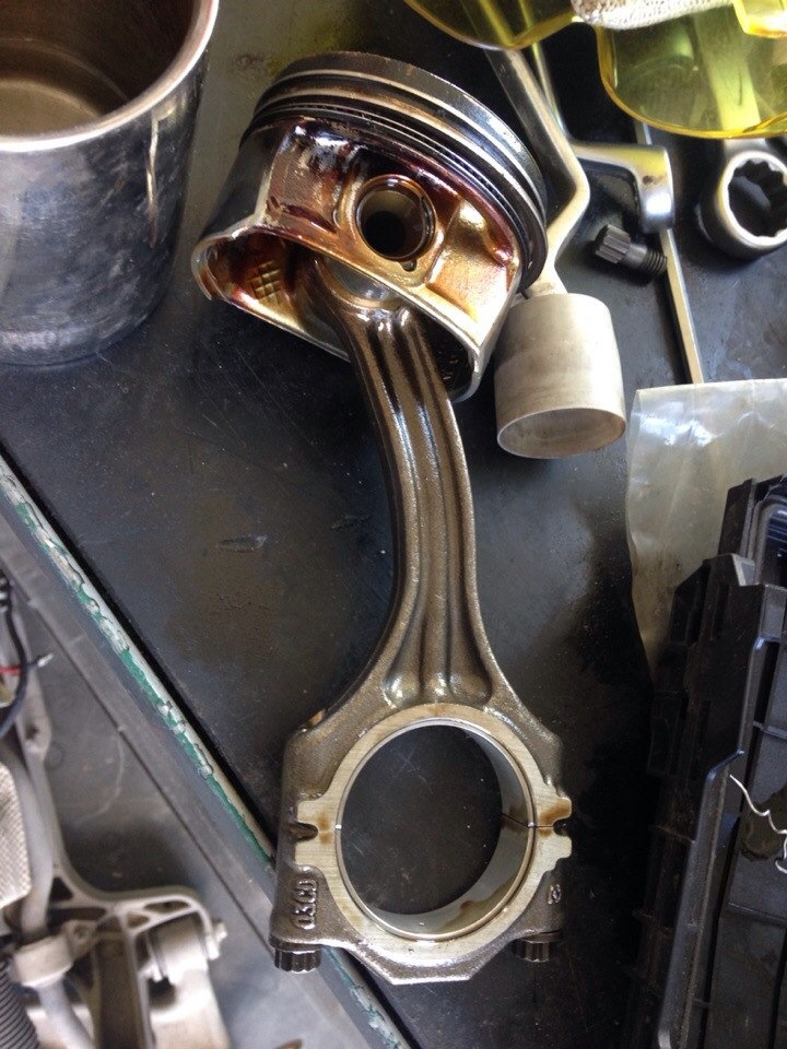

пробег 49,900 км развалилась крыльчатка горячей части турбины (ехал по трассе) за счет того что она развалилась -вышло масло из двс и мотор получил гидроудар = масленное оголодание- 4 ый цилиндр разбило и согнуло шатун с поршнем на 25 гр(угол) -как итог не ориг турбина боргвагнер-33р + прокладки выпускного коолектора+ даунпайпа+ резонатра — 5р (экзист) + замена блока двс без навески (низ+ голова в сборе) = 130р + расходники при сборке 16р+ замена муфты электромагнитной (она ибет вместе с помпой -симптомы не включался компрессор и не ехала до 3000об) — гарантия прошла и через 4 месяца пошли косяки, сейчас грядет замена цепи и демферов натяжения — 30р (15р цепь -14р замена), мотор удалось купить 12ого года конца с пробегом 27,800км у знакомого мужика на г6 он в дтп попал и машина у него стала каблучком(
поверь, тоже за всем слежу, масло меняю каждые 7-9 т, км вместе со свечами и зимой не езжу ибо есть шнива рабочая и езжу в обычном режие ибо с моим дропом 7 см до земли не нажмешь толком
Посты на выше описанное с фотками будут?
пичитай -повникай на досуге www.drive2.ru/r/volkswage…9916394579129135/logbook/
фото шатуна с 4ого цилиндра -увы фото с трещиной сквозной в блоке нет
