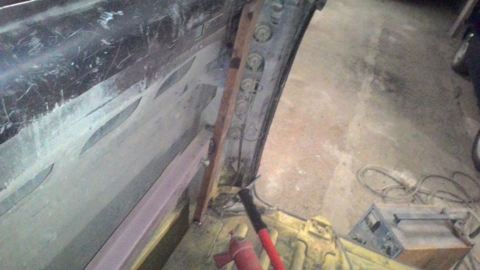

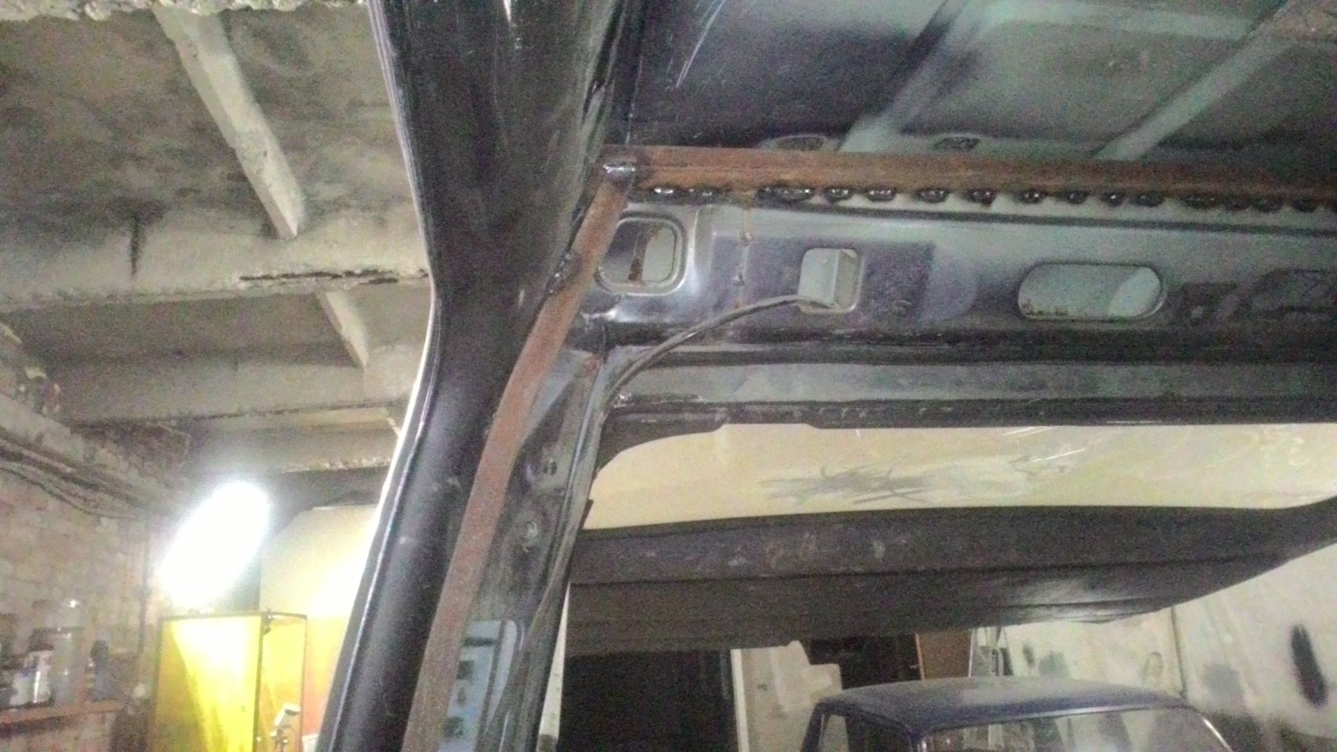

Всем привет! Закончили работы по сварке кузова.
Усилена крыша, убрали трещины над средней стойкой и по водостокам, Усилена средняя стойка к полу и арке колеса, вернули на место верхнюю рельсу и усилили её крепления (провисла от сдвижной двери и лопнула контактная сварка). По задним стойкам и крыше сварен каркас из прямоугольного профиля, Это уберет перекосы проема задней двери.

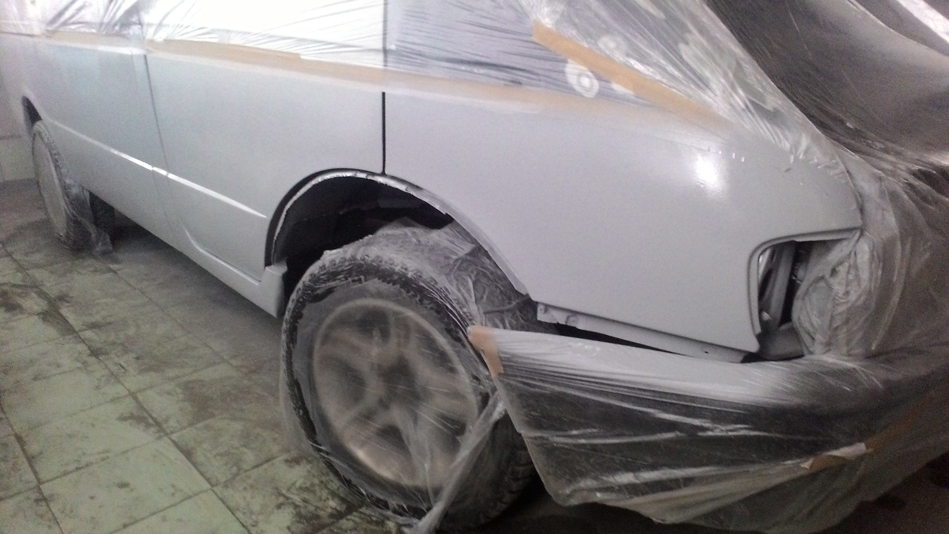

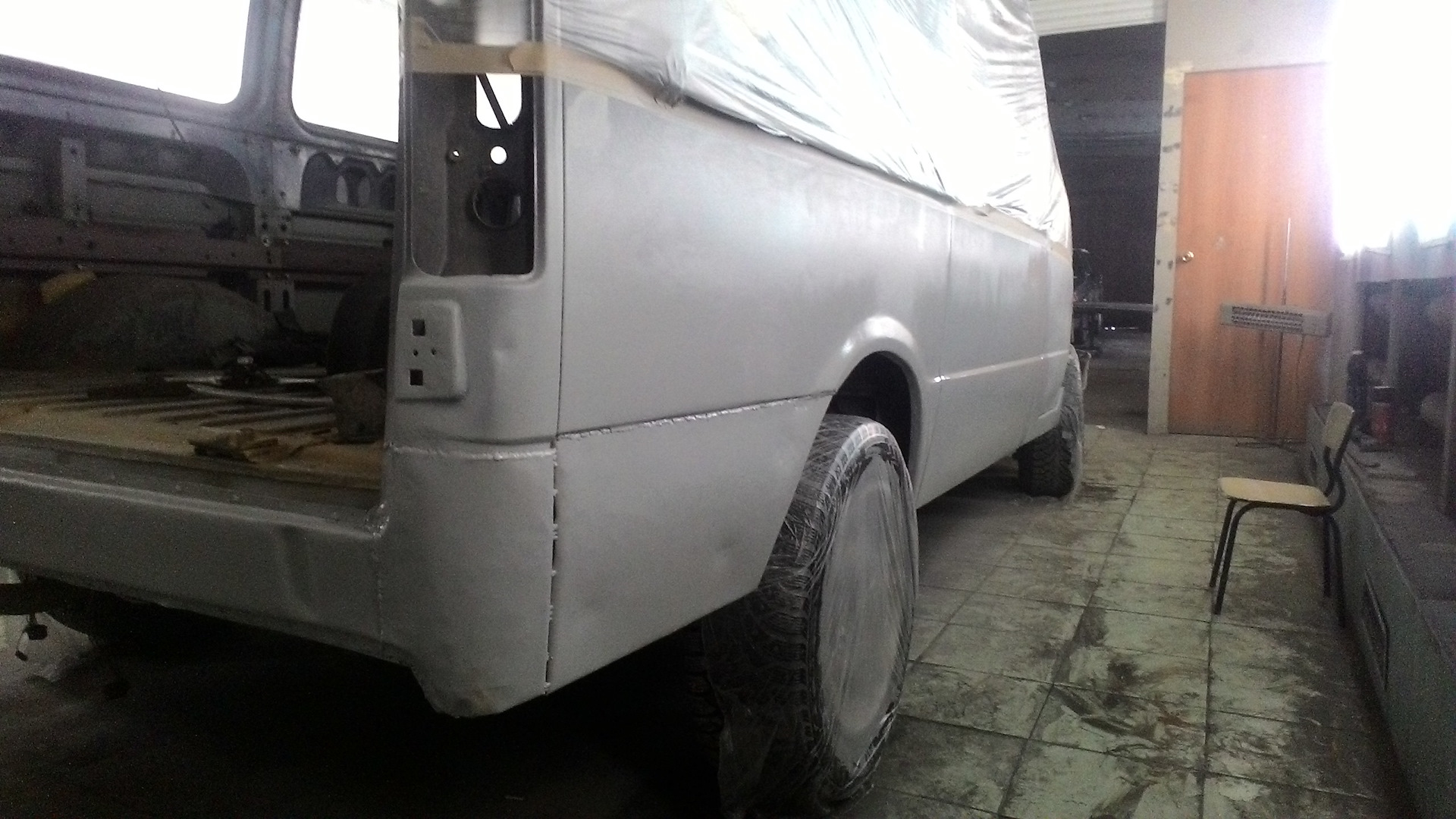

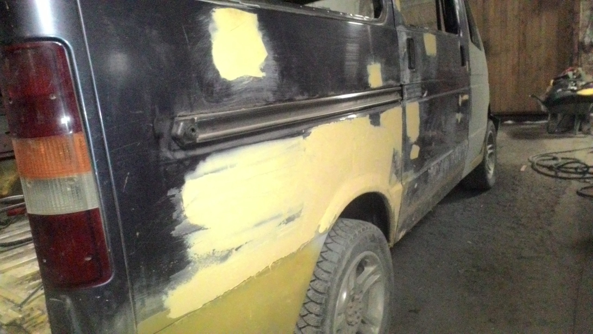

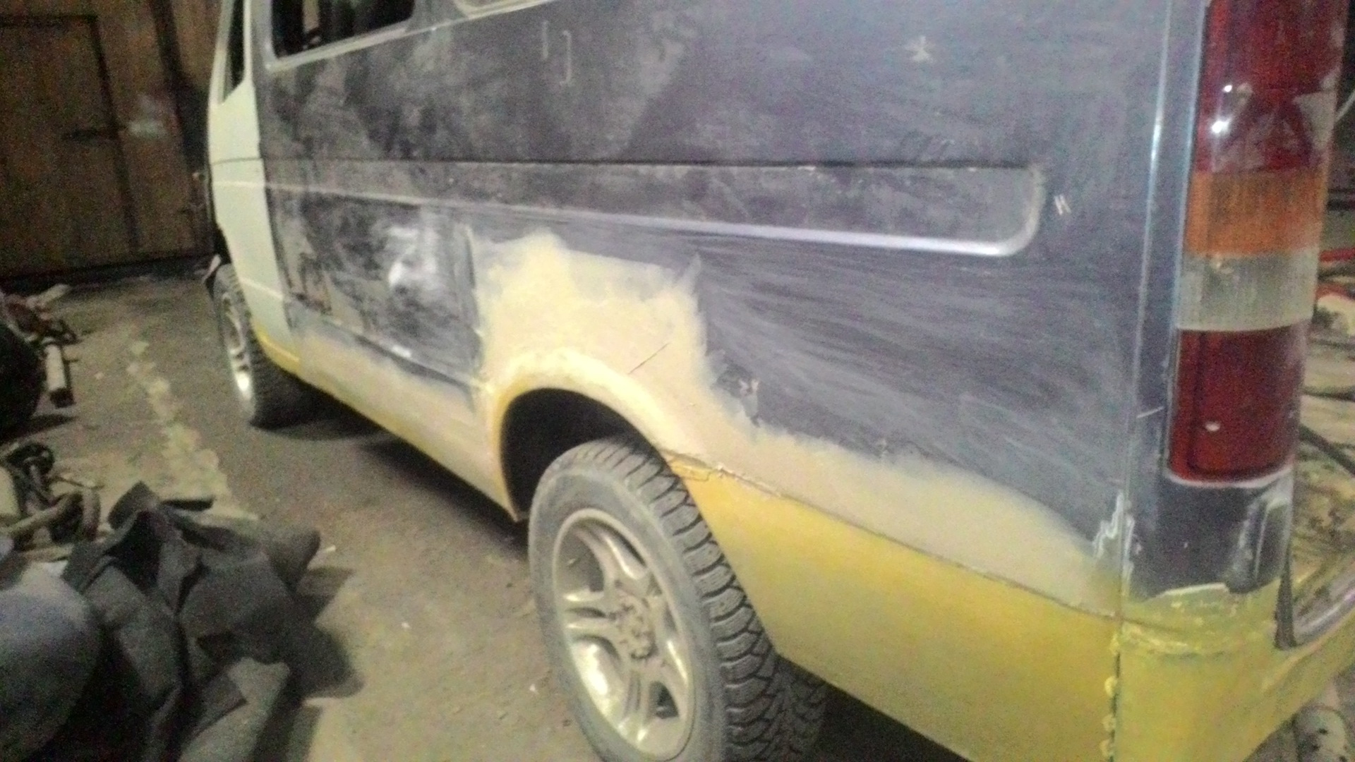

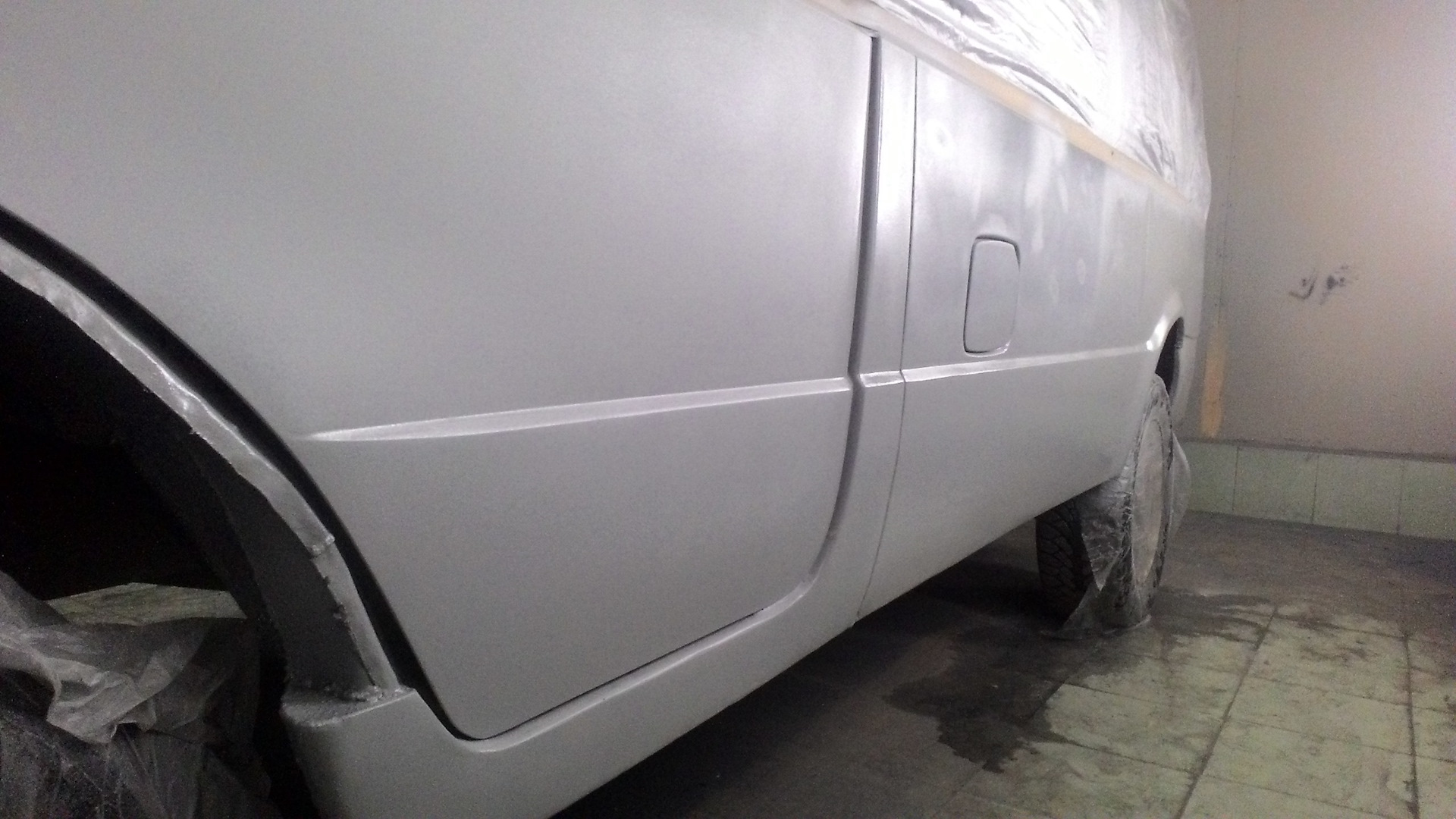

Баргузин готовится к покраске. Изначально была задумка покрыть кузов составом типа Raptor, но прикинув цену и желаемый результат, решили остановиться на антигравии. Но сначала нужно вывести форму и исправить гуляние металла после сварки. Итак: Кузов покрыт кислотным грунтом, все голое железо внутри обработано кислотником, мастикой и антигравием. Зашпаклевать такие большие площади немного труднее чем кажется, даже тонким слоем не более 3-х мм, ушло 8 кг шпаклевки. После вышкуривания слои местами не более 2-х мм, а то и меньше.
на первый взгляд можно было обойтись банкой… но начинаешь тянуть площади и шпакля просто улетает))

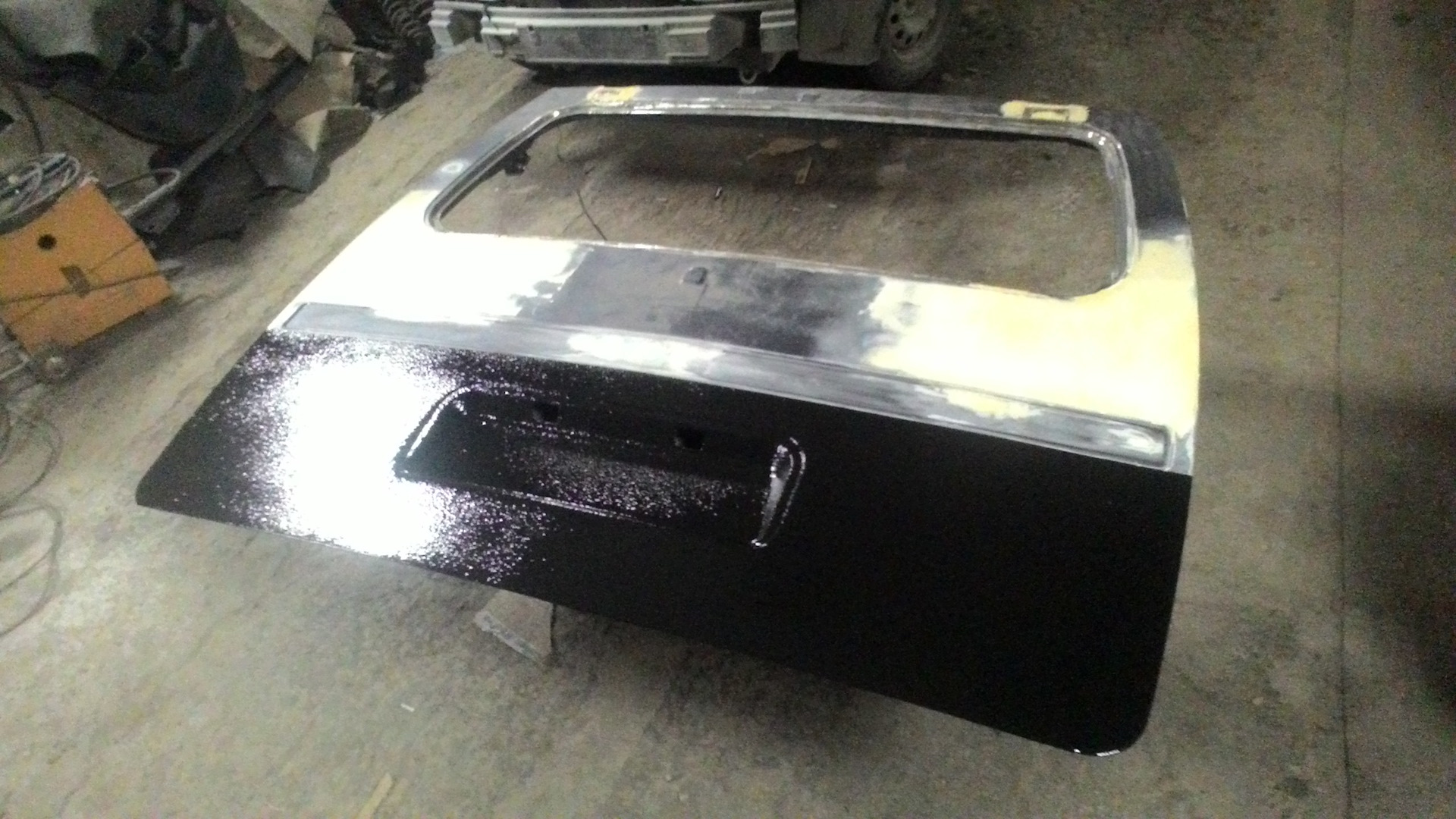

В сдвижной двери усилили низ и внутрянку все той же квадратной трубой. У задней двери заменили низ, она просто сгнила, усилили петли и проварили проем стекла.

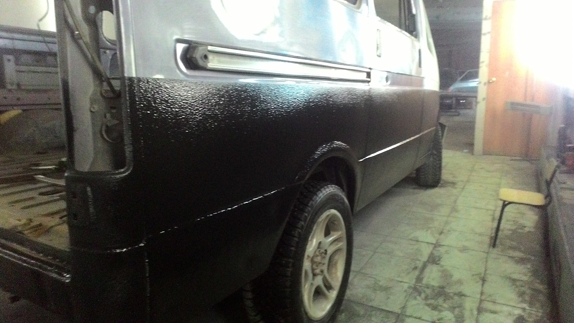

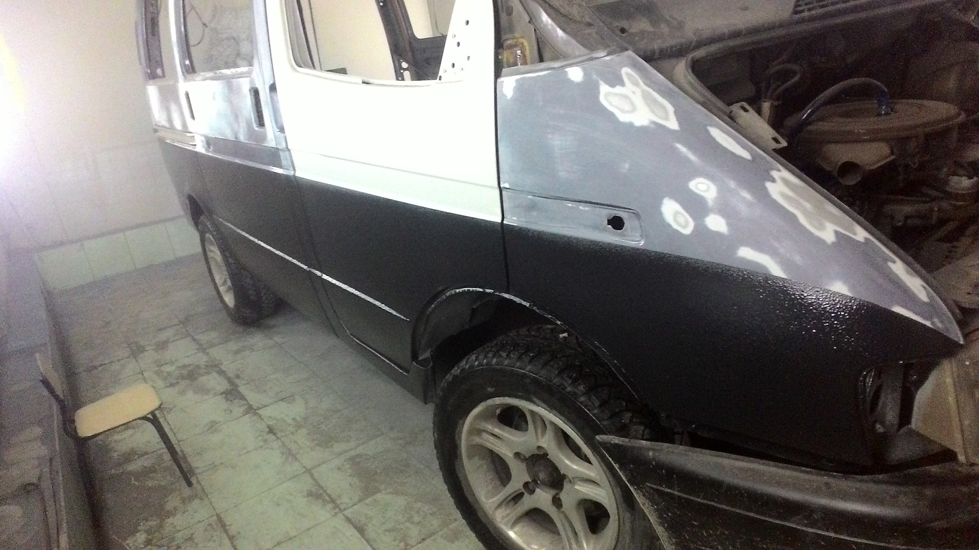

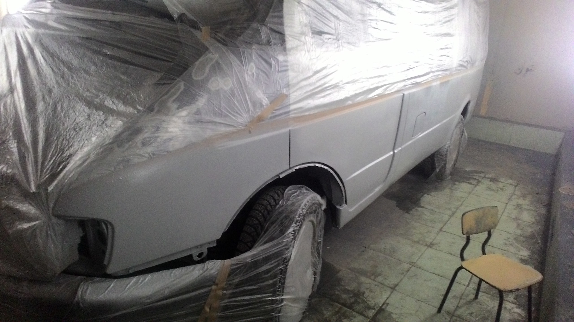

И вот долгожданный момент! Закатываем машину в покрасочную камеру! Далее технология проверенная на не одной машине! Заливаем эпоксидным грунтом:
Дав 20 минут выдержки кидаем антигравий в 2 слоя с промежутком 15 минут.
Антигравий нанесенный на эпоксидный грунт по мокрому наберет большую прочность, а на железе не будет скапливаться конденсат который так часто возникает под антигравием.
После того как все высохнет подгрунтуем остальные участки кузова и будем краситься)
