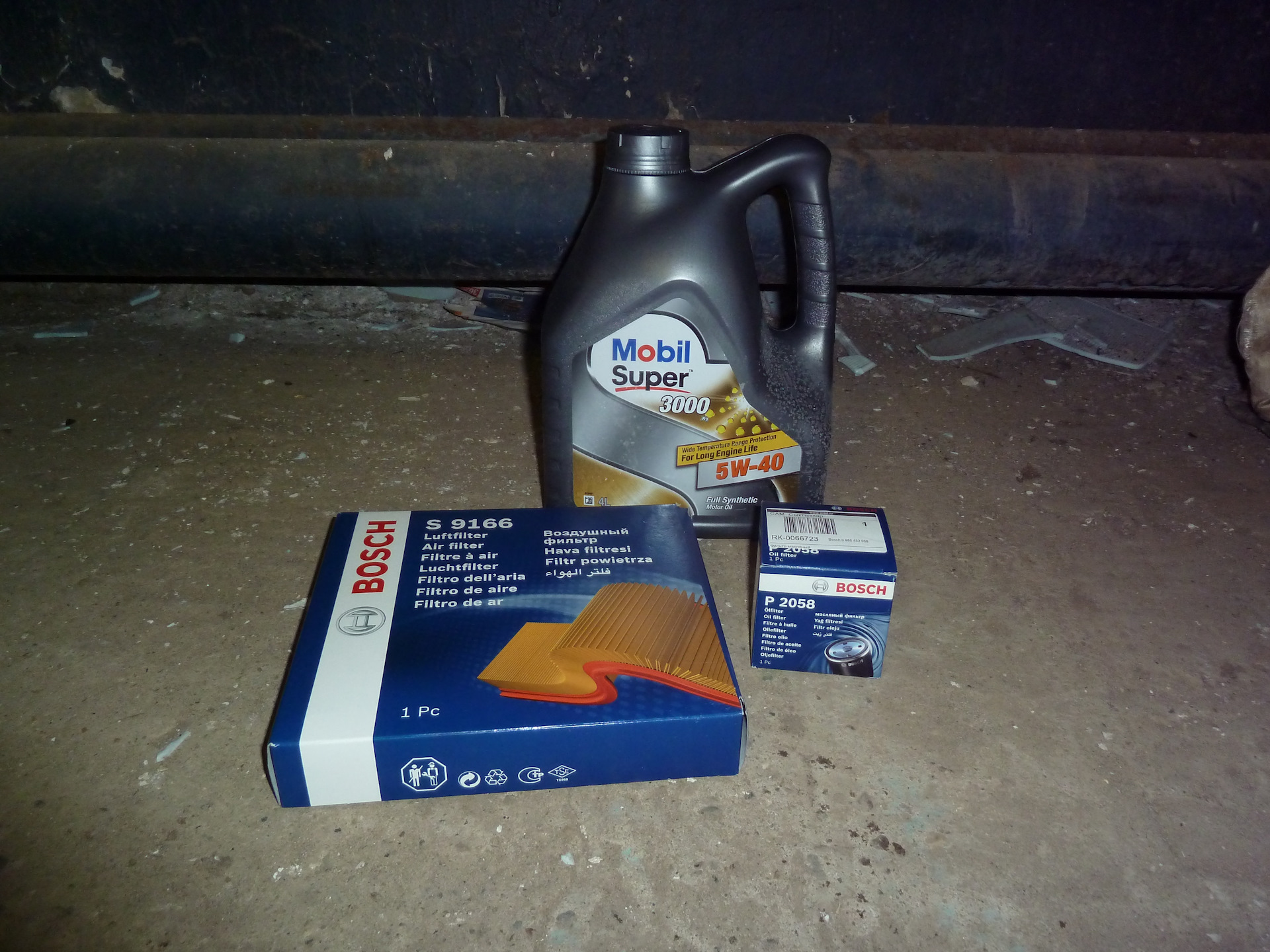

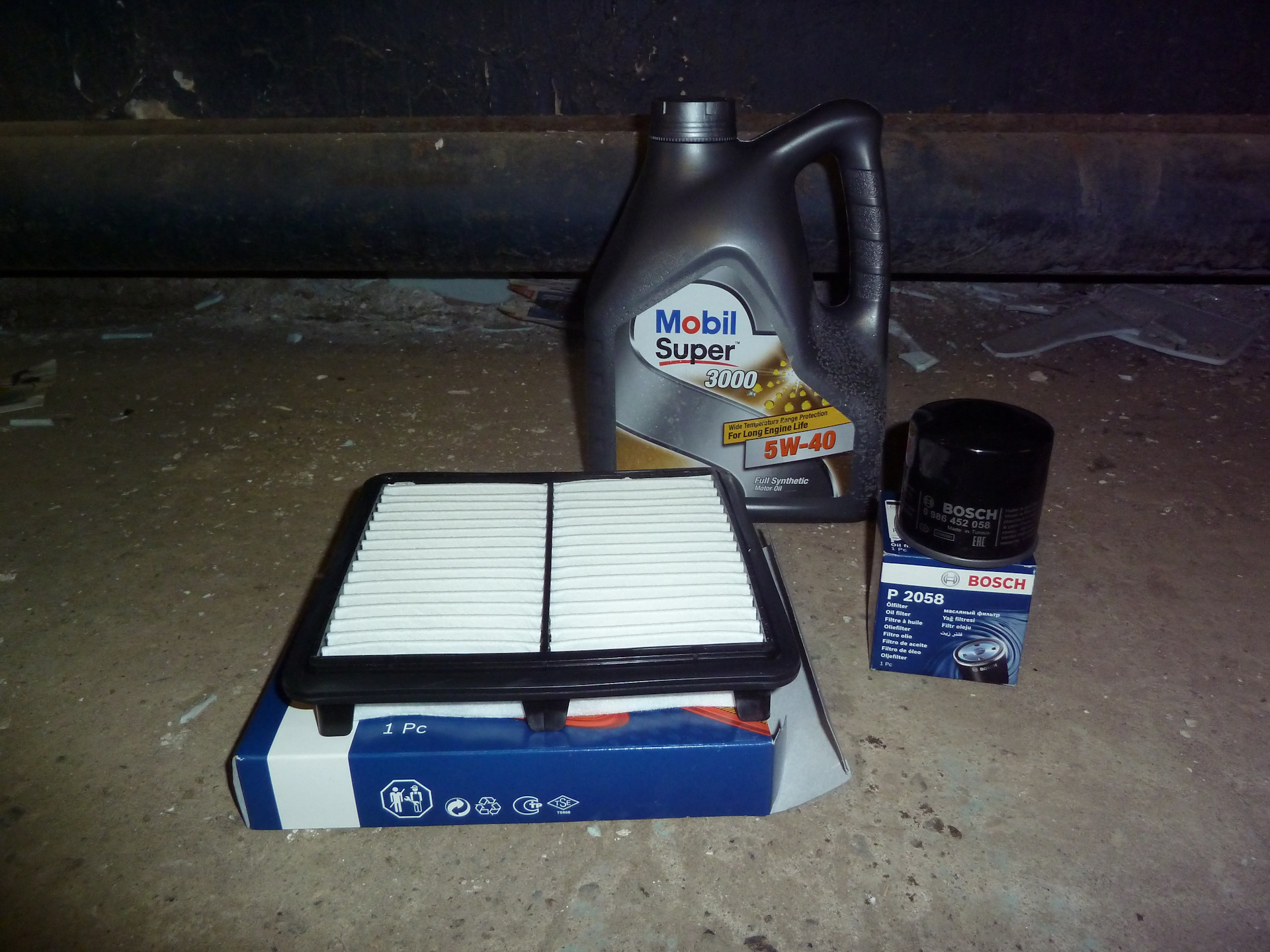

Было куплено масло MOBIL Super 3000 X1 5W-40 4 л — 1599 рублй
Так же были заказаны:
Фильтр масляный Bosch 0 986 452 058 — 209 рублей

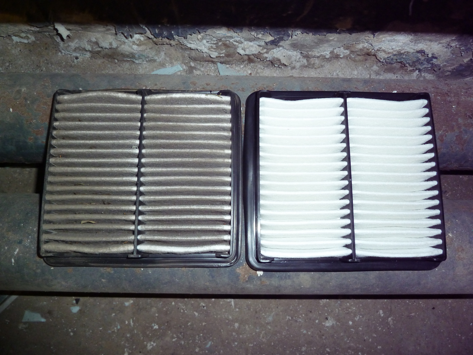

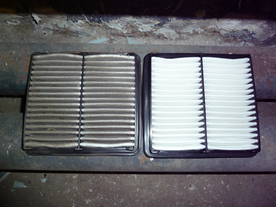

Фильтр воздушный Bosch 1 987 429 166 — 267 рублей

— снимите корпус воздушного фильтра;
