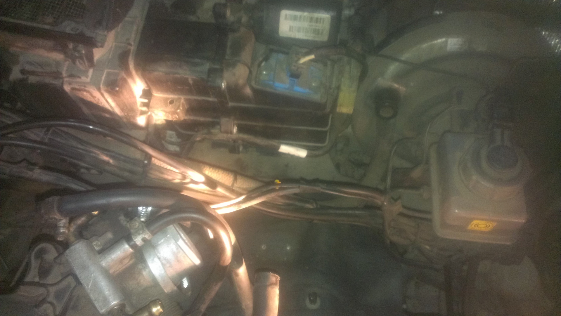

Первой зимой не особо хотелось лезть в систему охлаждения, так и мерзнул. По весне под машиной обнаружил чёрную лужу, думал масло, понюхал — оказался антифриз. Открыл капот, увидел, что лопнула трубка обогрева редуктора, но почему черная охлаждайка? Если в бачке залита красного цвета…Про совесть предыдущего хозяина авто стало всё ясно. Течь с товарищем устранили.

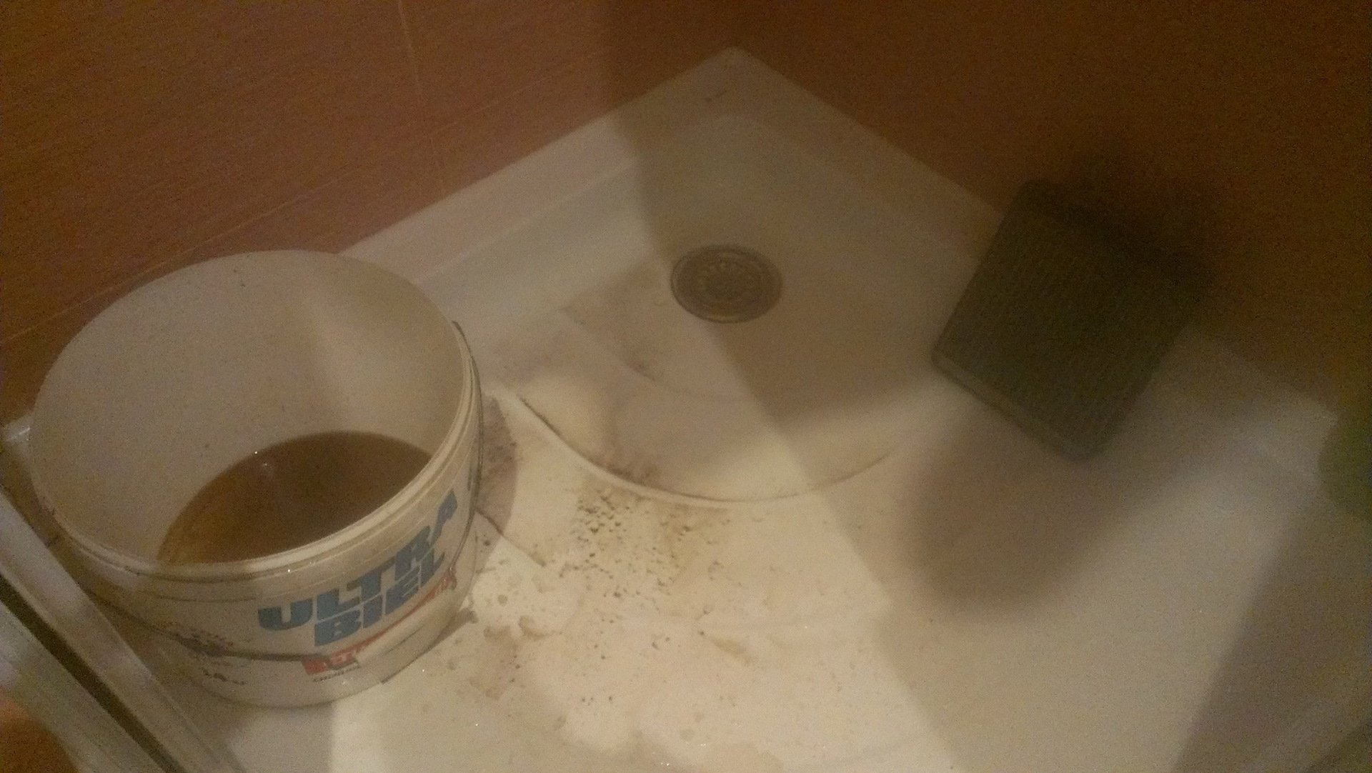

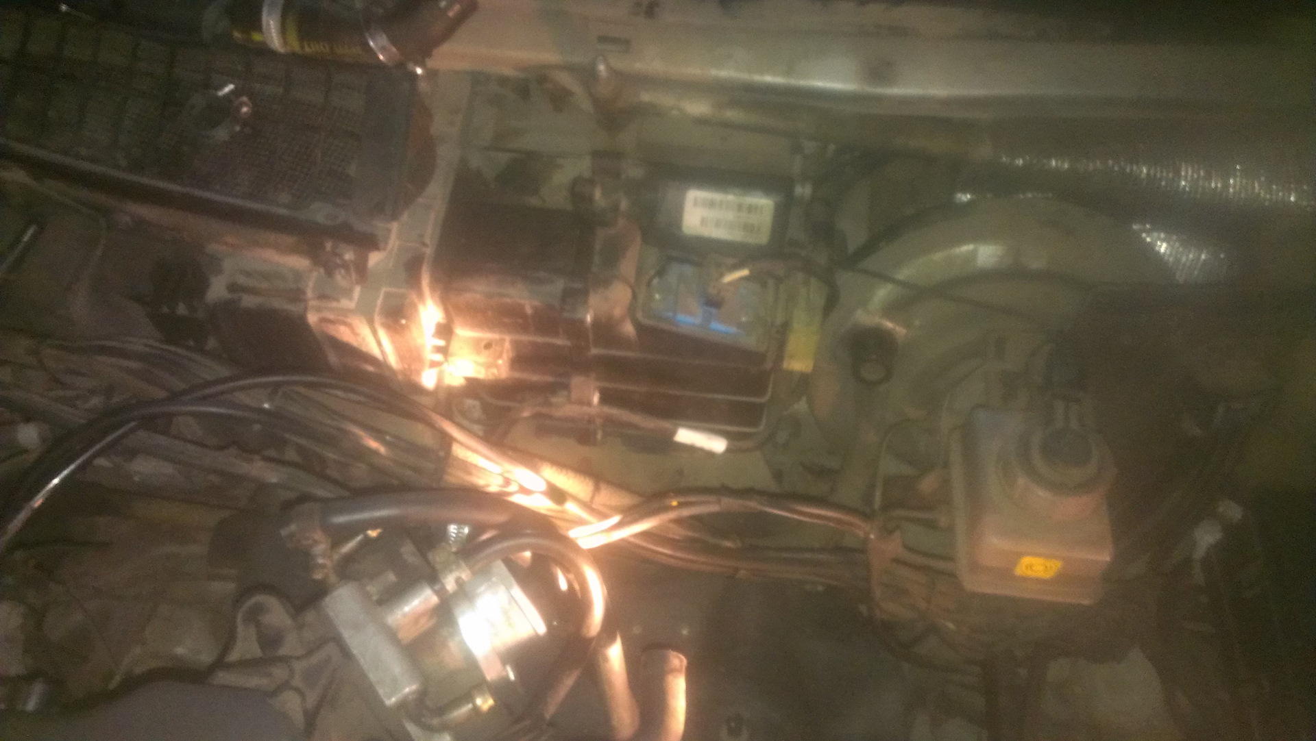

И так пришла 3-я зима, стало ещё чуть теплее, но в минус 5 в салоне по-прежнему свежо. Решил делать все это в холод, так как летом не продиагностируешь. Патрубки на входе и выходе печки горячие, думал, что моторедуктор заслонку недооткрывает. Снял жабо, покрутив регулятором температуры было ясно, что с моторедуктором все хорошо. Оставался только радиатор печки блин.

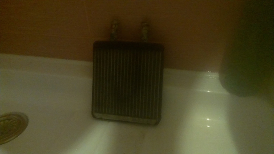

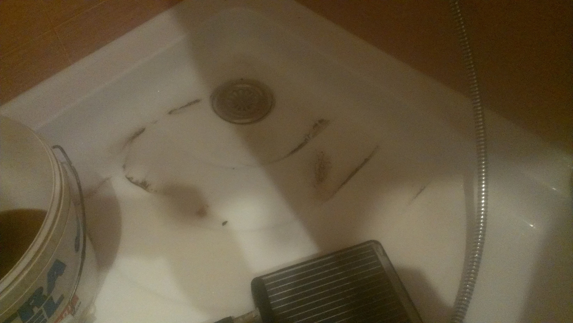

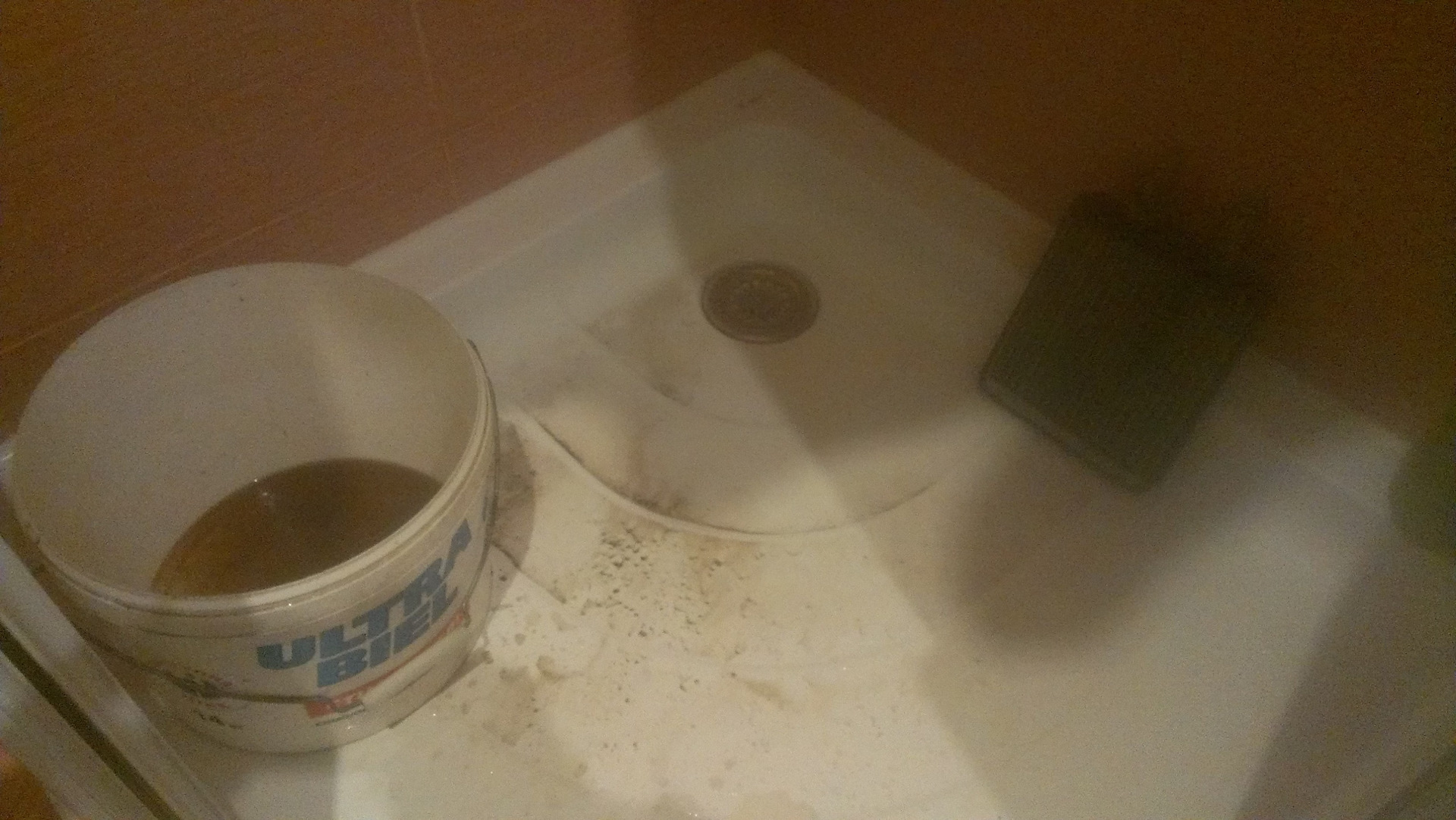

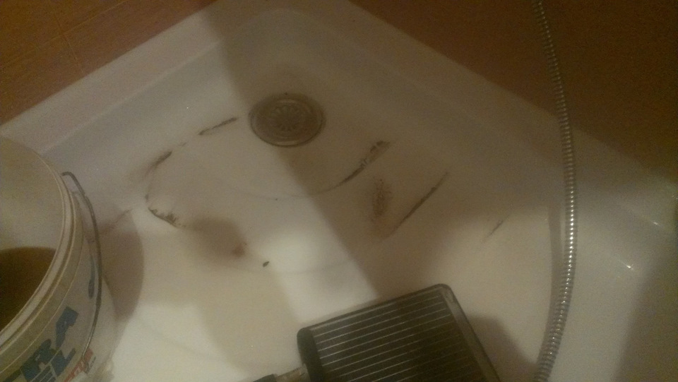

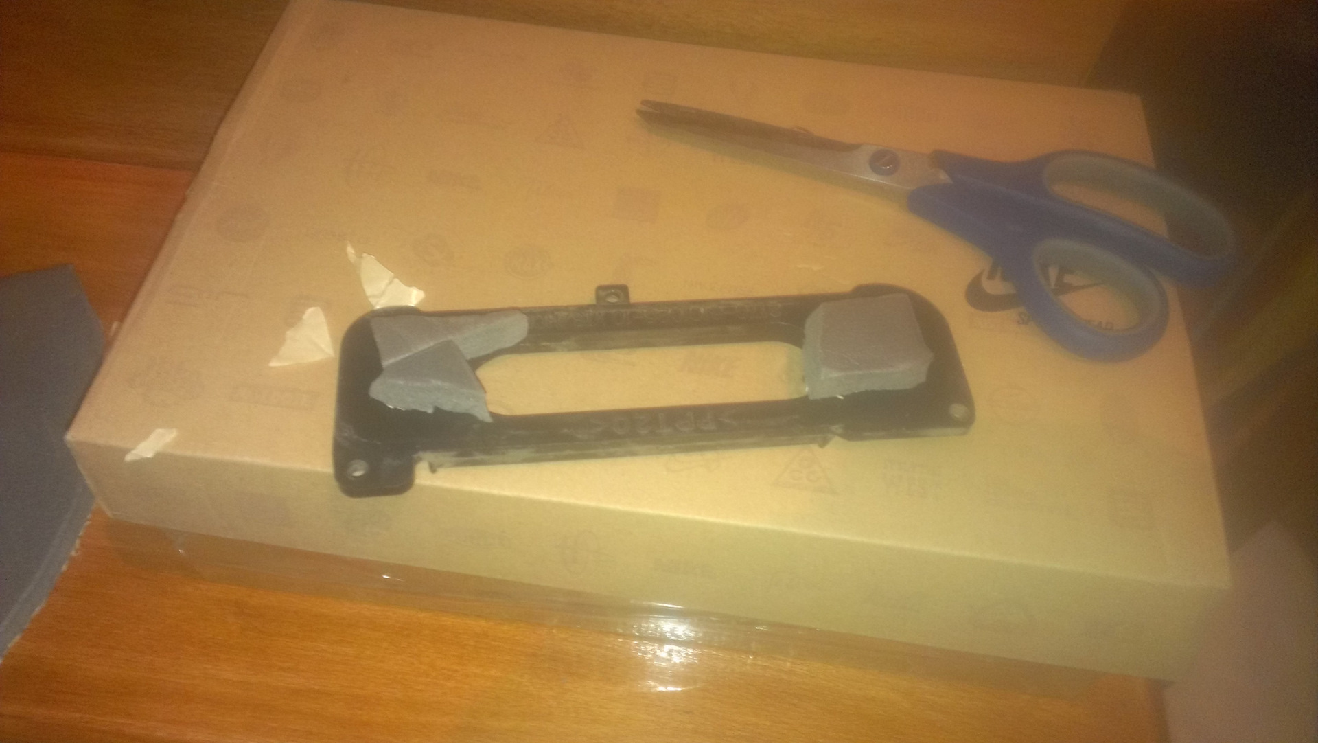

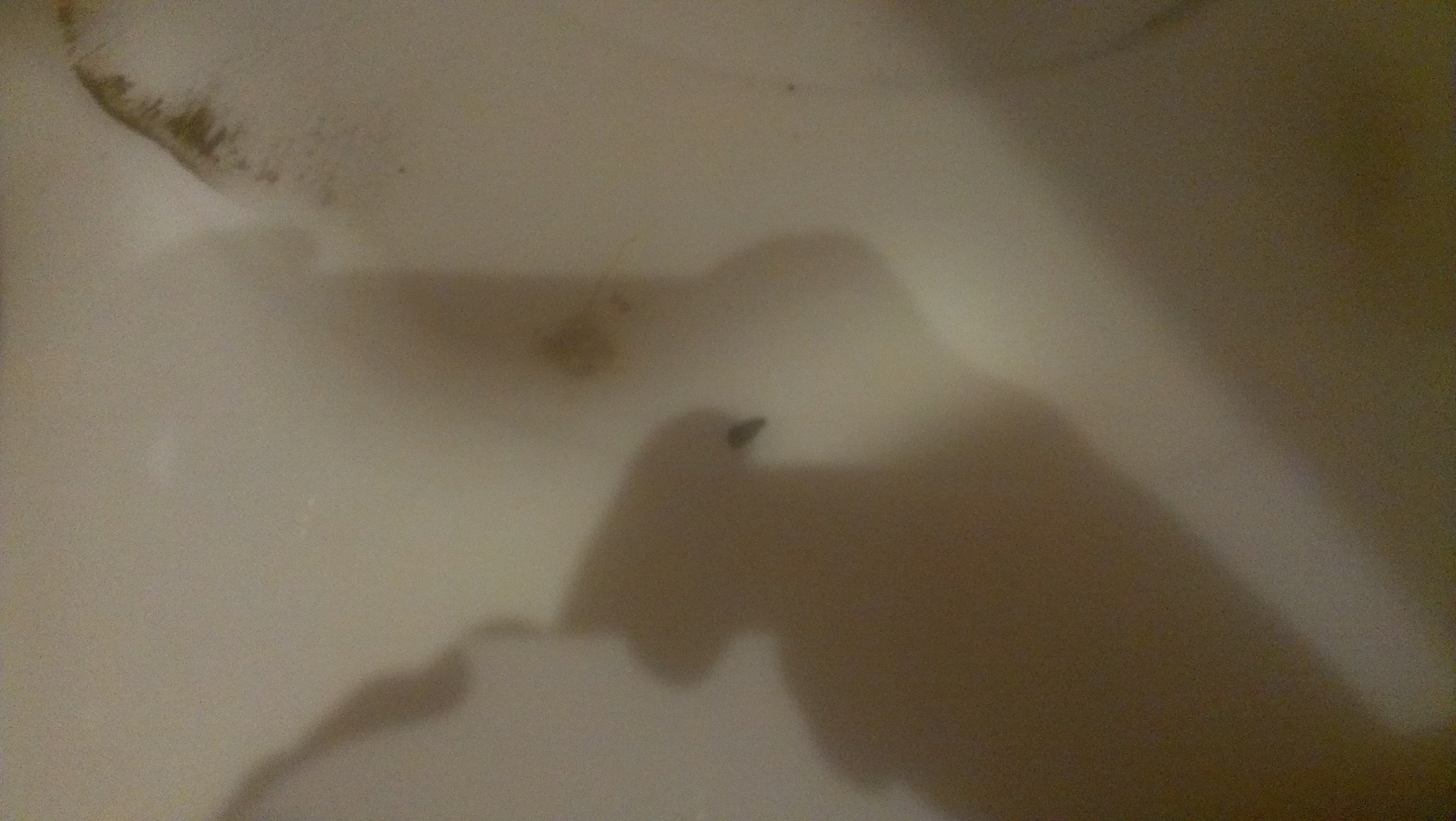

Повезло, что стоит кондиционер и радиатор не проблемно снять, но когда холодно то работа затягивается. Сняв радиатор печки, оказалось, что он просто забит чем-то и с трудом продувался. Взял лимонную кислоту засыпал в кипяток и залил в радиатор. Такую процедуру повторил несколько раз и на сутки оставил откисать. Срани (по другому не назовешь) вышло с радиатора много. В основном была забита подача. Так что не стоит экономить на охлаждающей жидкости.
