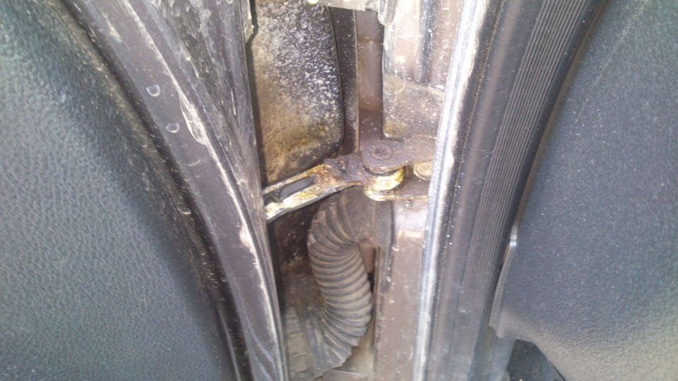

Старые ограничители:
Нового образца:
На каждом доводчике написано место установки, как на динах
FL-фронтальный левый
FR-фронтальный правый
RL-задний левый
RR-задний правый
длинные задние, короткие передние.
