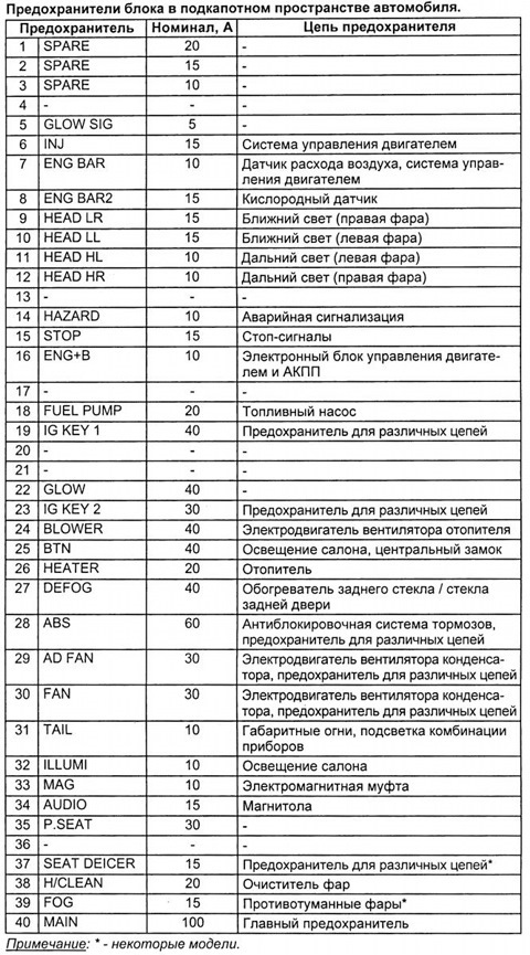

1. Блок предохранителей под капотом.

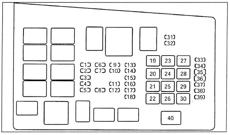

3. Реле под капотом и в салоне(дорестаил).
Расшифровка:
1 — главный предохранитель,
2 — монтажный блок в салоне,
6 — реле вентилятора системы охлаждения №2,
7 — реле звукового сигнала,
8 — реле вентилятора системы охлаждения №3,
9 — реле стартера,
10 — реле вентилятора системы охлаждения №4,
11 — реле динамика низких частот,
12 — реле обогревателя заднего стекла,
13 — реле противотуманных фонарей,
14 — реле кондиционера,
15 — главное реле,
16 — реле фар,
17 — реле габаритов,
18 — реле вентилятора системы охлаждения №1,
19 — реле омывателя фар,
20 — реле противотуманных фар,
21 — реле вентилятора отопителя,
22 — реле топливного насоса.

Подскажите, пожалуйста, где находится предохранитель клаксона?
Пред под номером 15, за стопы отвечает и клаксон
За что отвечает реле динамика низких частот
За динамик низких частот)
Реле #19 к омывателю фар отношения не имеет

Под капотом то оно. А в салоне немного др. Рестайл
для рейтайла распиновки нет?
на крышке блока предохранителей есть схема (как в салоне так и под капотом)
Reeltor
Всё верно! Здесь выложена информация по дорестайлу, на рестаил инфы пока не нашёл! Как найду дополню!
