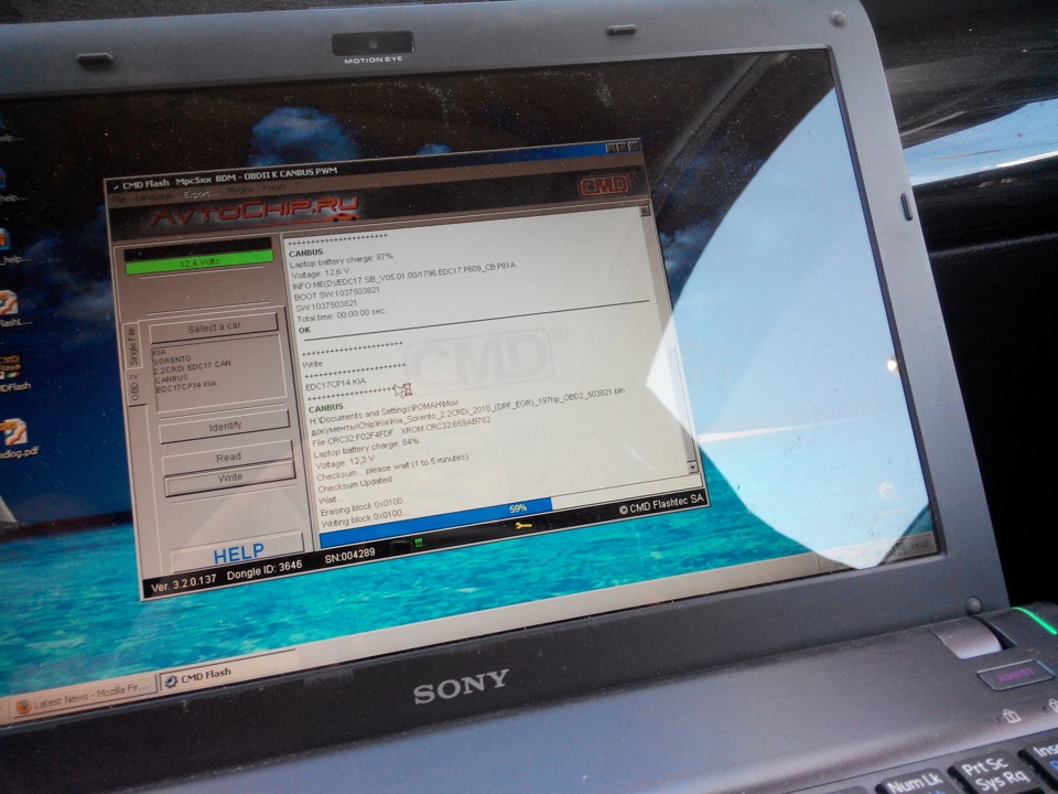

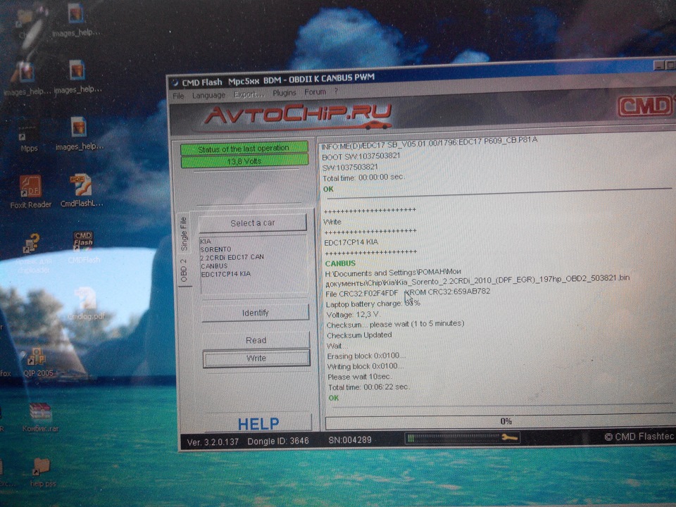

Нашел контору, которая программно может отключить и потом удалить данный девайс из выпускного тракта. Оказалось, что у тех кто программно удаляет сажевые и катализаторы, есть договор с сервисом занимающимся выпускными системами.
В итоге созвонились, договорились на 10,09,14г. На 10 утра

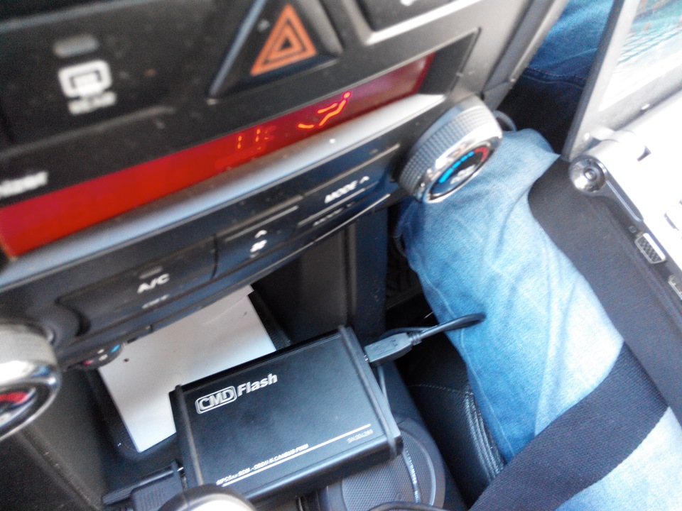

Сам процесс программного удаления сажевого фильтра занял 10-15 минут. Основная проблема могла оказаться по словам того кто программно удалял фильтр, в блоке управления двигателем, а именно если бы у меня стоял блок EDC16 то нифига бы не вышло:( но к моему счастью у меня оказался правильный блок EDC17 с которого успешно была скачана "стоковая" оригинальная программа управления.
Потом отправлено все это дело куда то и от туда уже была прислана нужная програмулька, в которой уже отключена регенерация и все, что с ней было связано и заодно отключен (программно) EGR клапан.
В конечном итоге, весь этот новый софт был успешно закачан в мозги автомобиля. Все это происходит через разъем OBDll.

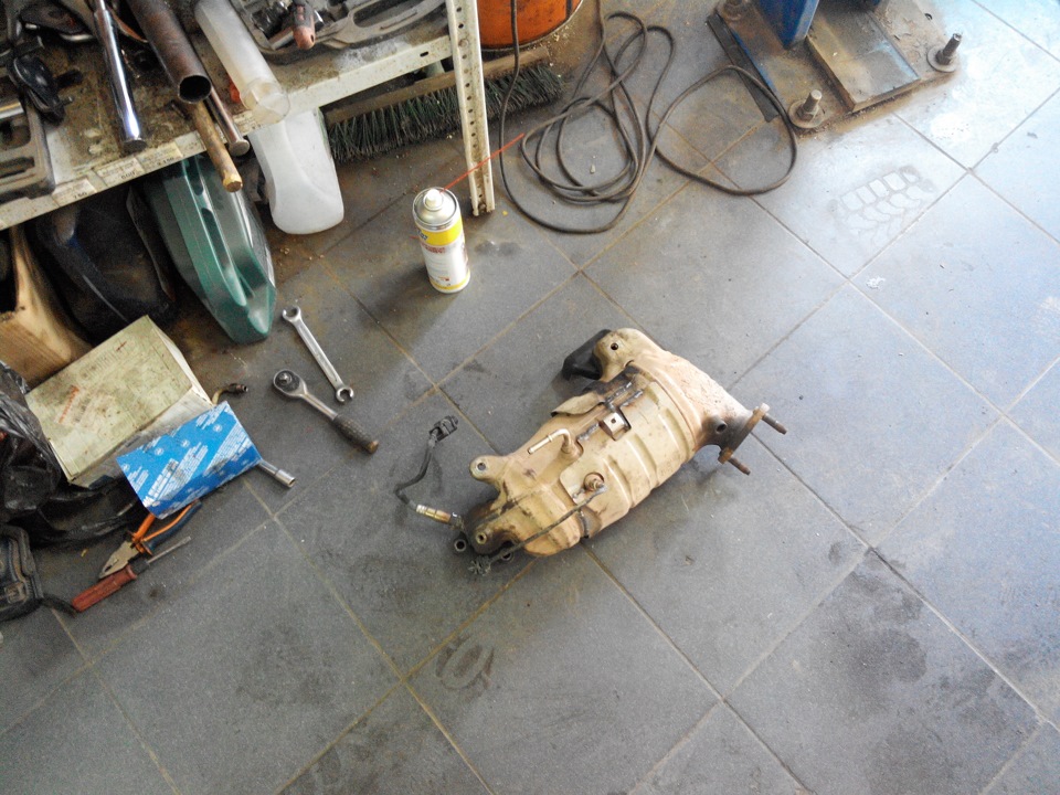

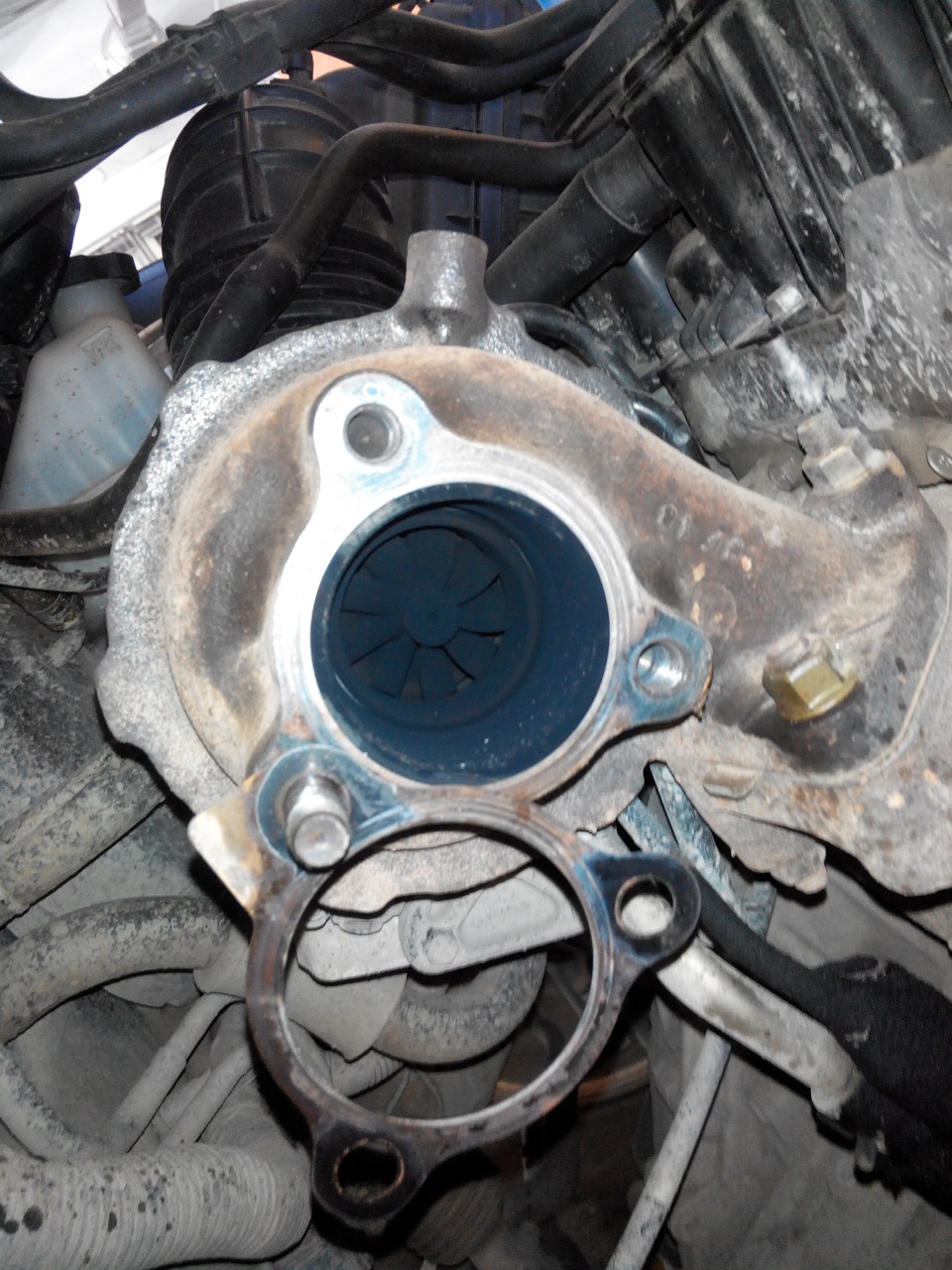

Теперь предстояло физическое удаление керамического кирпича из выпускного тракта!

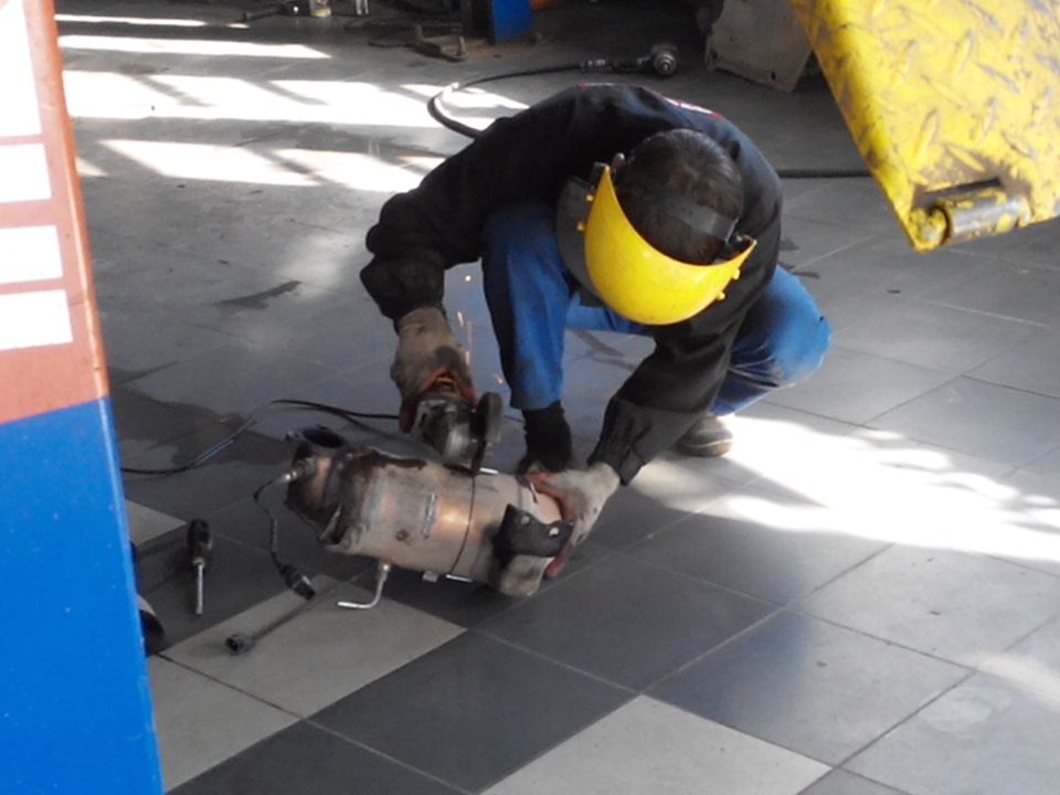

Снимали бочонок с сажевым и катализатором около 45 минут, прикипело там все намертво.

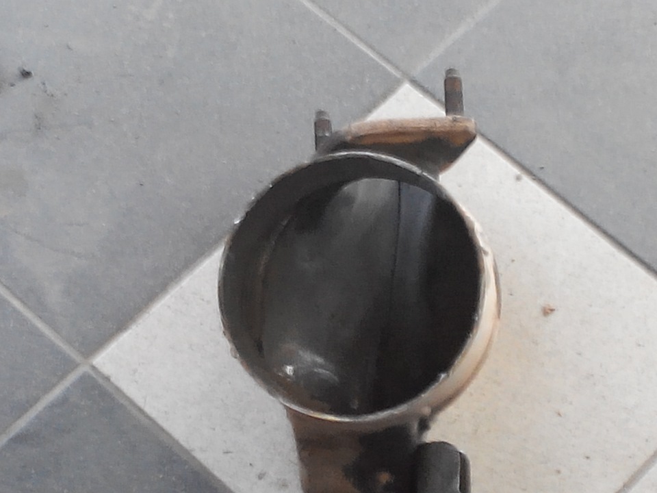

Когда сняли, я первым делом глянул на крыльчатку турбины, в ней все сухо, что очень порадовало !

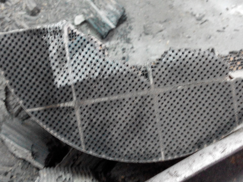

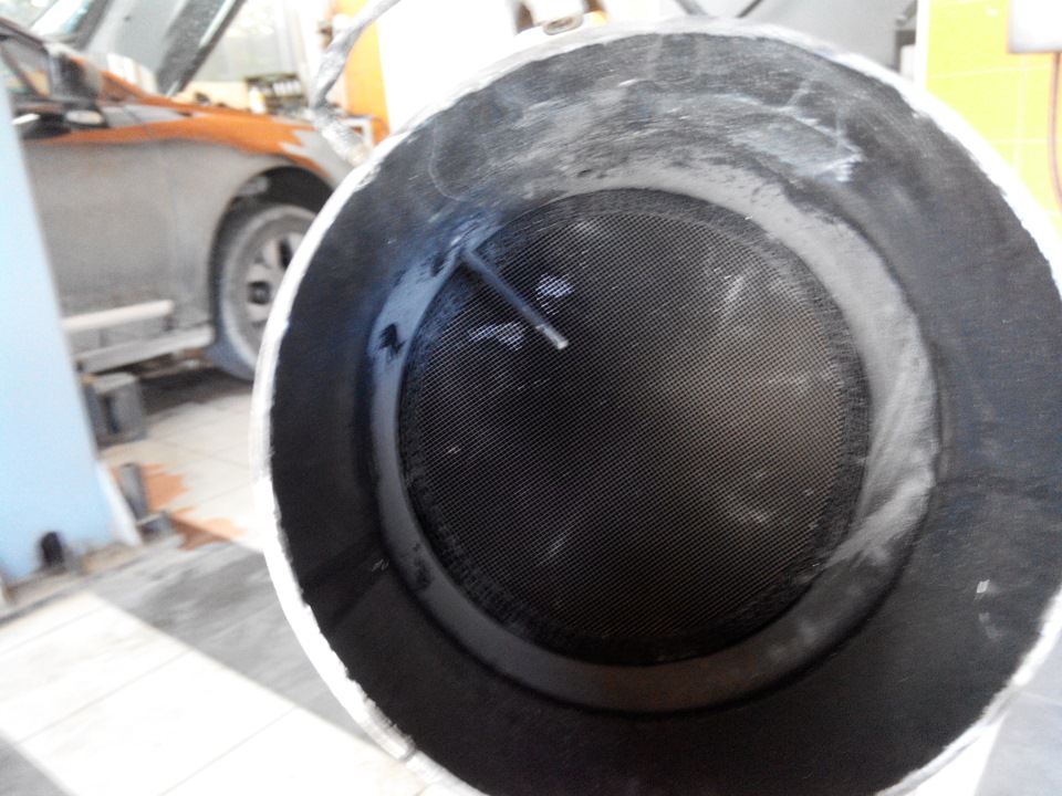

Далее сервисмэны при помощи «болгарки» культурно распилили бочонок, причем видно было, что делают они это не в первый раз, а именно распилили так, чтобы не повредить катализатор.
Я сначала в сердцах сказал :- удаляйте все к едрене фене, раз уж сняли эту хреновину. На что мне было сказано- если мы все удалим, то вам это не понравится! На мой вопрос, что мне может не понравиться ответили следующее, — если удалить сажевый и катализатор, то при среднем и максимальном нажатии на газульку взади будет много черного дыма:) (это я так вкратце, так то много чего на говорили:)) Лучше говорят давайте оставим катализатор, так как он у вас в прекрасном состоянии
и катализатор если его оставить будет принимать на себя (как это он делал и раньше) основную тепловую нагрузку, после него поставим «пламягаситель» чтобы он еще снижал температуру и до кучи еще и приглушал звук выхлопа. Если не ставить «пламягаситель» то звук выхлопа будет как у Волг и Газелей думаю понимаете о чем я? :) и без пламика глушак может со временем сгнить:( В общем на том и порешили! Оставляем катализатор и устанавливаем «пламягаситель»

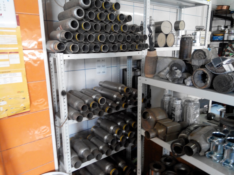

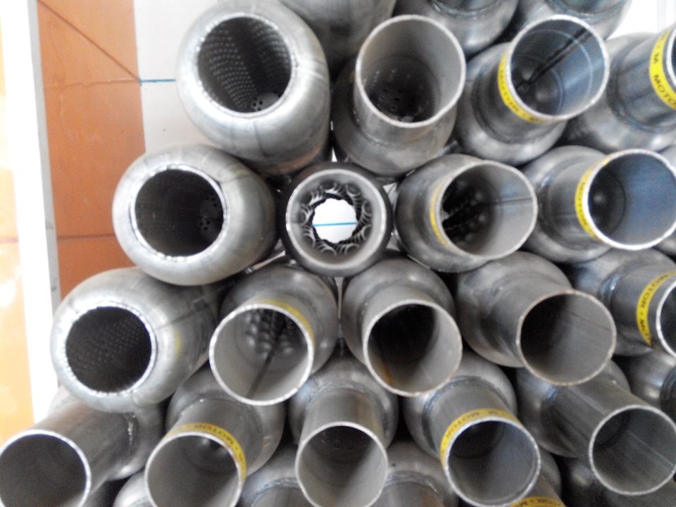

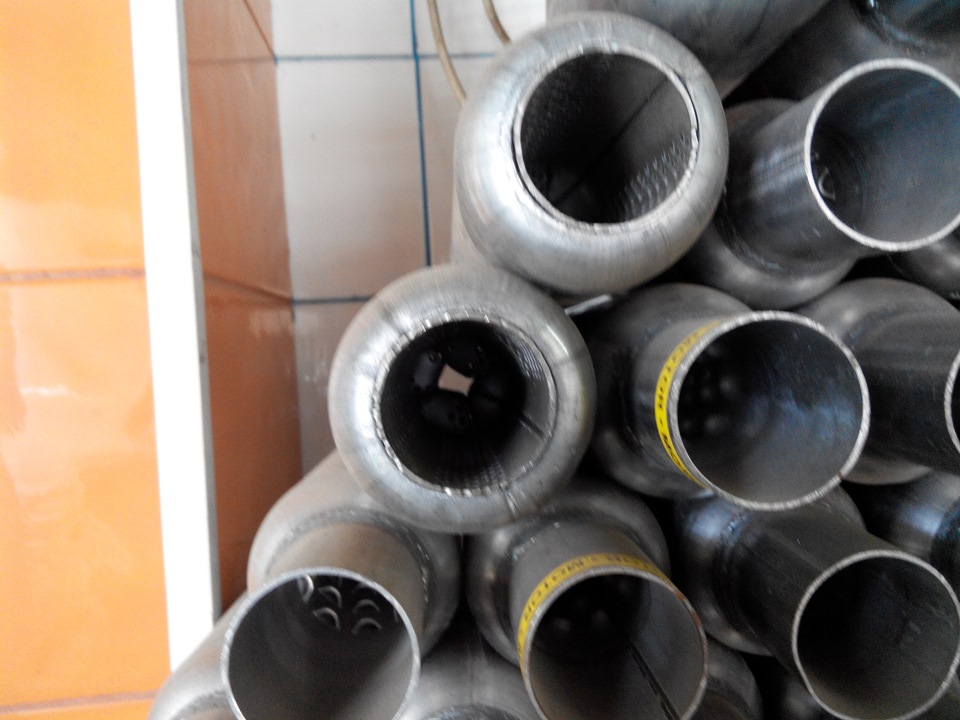

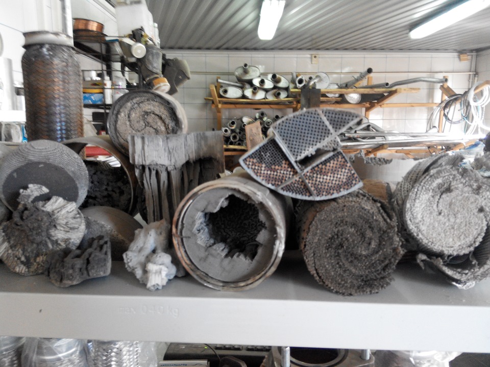

Пока сервисмэны боролись с сажевым, я посмотрел на экспонаты которые были извлечены из других машин посещавших данный сервис.
Заметно было что контора специализируется на выпускных системах, полки завалены глушителями, резонаторами, пламягасителями "стронгерами" и картриджами катализаторов.

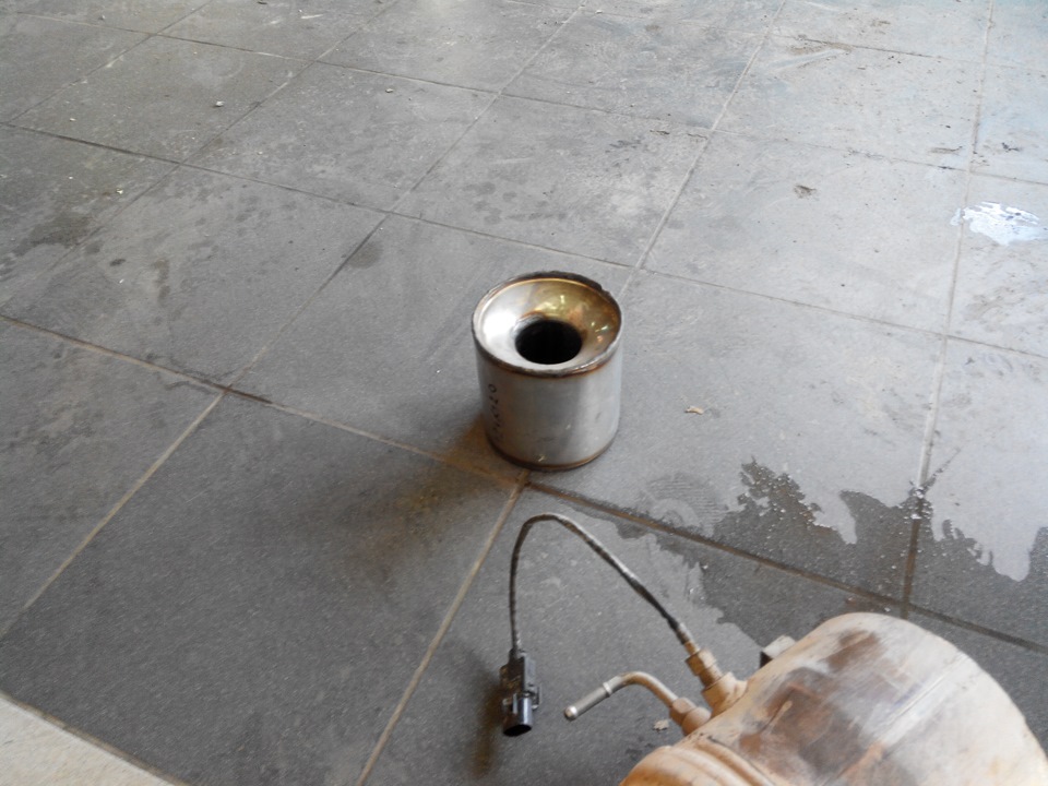

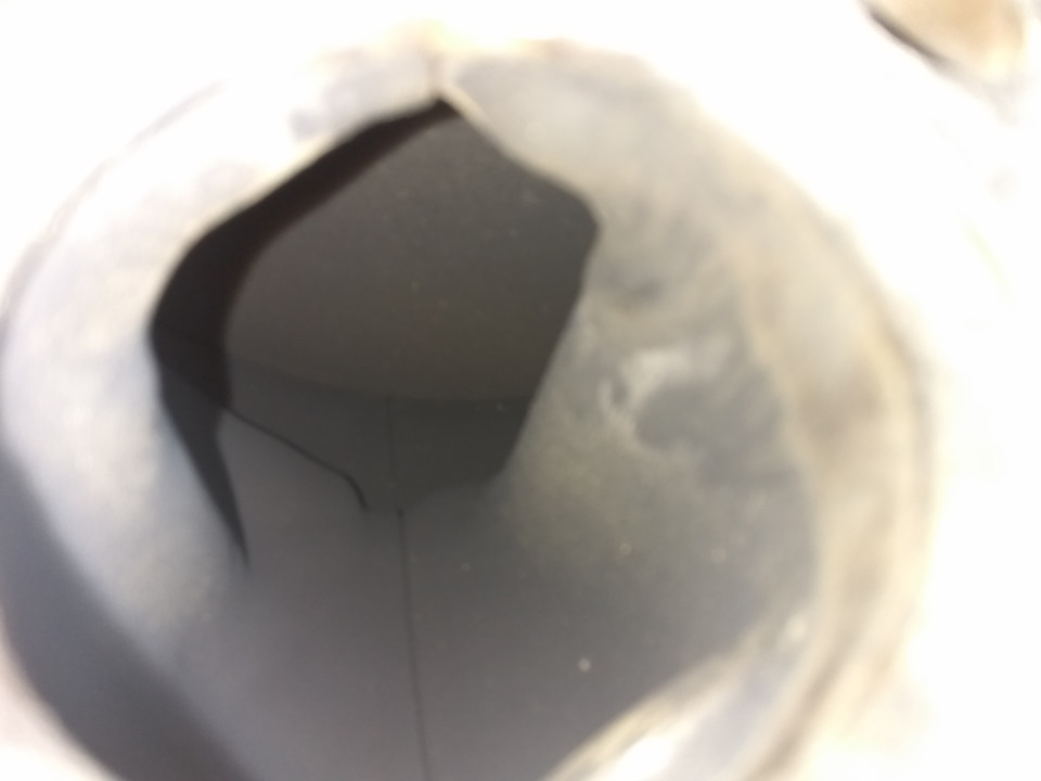

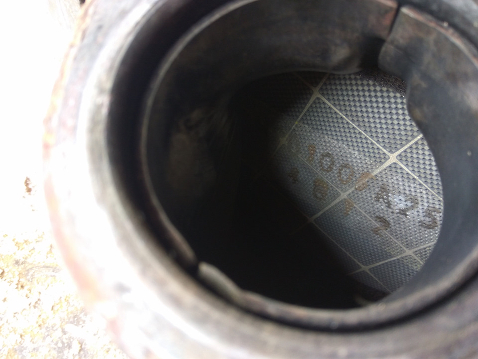

Когда распилили мой сажевый увидели следующую картину: середина была забита, пусть не наглухо, но забита, а по краям выхлопные газы еще проходили, сколько долго они бы еще проходили не известно но то, что я решился на удаление сажевого – это правильно!
После того как выбили всю керамику сажевого,
в варили на его место «пламягаситель»
после чего все аккуратненько заварили и установили все на место.

Андрюх, а как вварили пламик, он такой же по диаметру как и банка сажевого? В пустую часть вваривали или в сторону катализатора?
Вварили после катализатора, т.е. сначала после турбины катализатор, потом промежуток пара сантиметров где датчик температуры стоит и потом уже вварен плямягаситель.
по диаметру подходящего не нашлось, пламик меньше банки на 10мм. то есть 5 мм. с каждой стороны, просто сделали обруч из проволоки 5 мм. и проваили во круг, а потом уже вварили в на место, где стоял сажевый.

Тоже удивился его состоянию, думал он забит уже совсем, но оказалось не совсем! Но ждать когда его за конопатит не хотелось, при забитом сажевом проблем много будет, вот и решился на его удаление.
