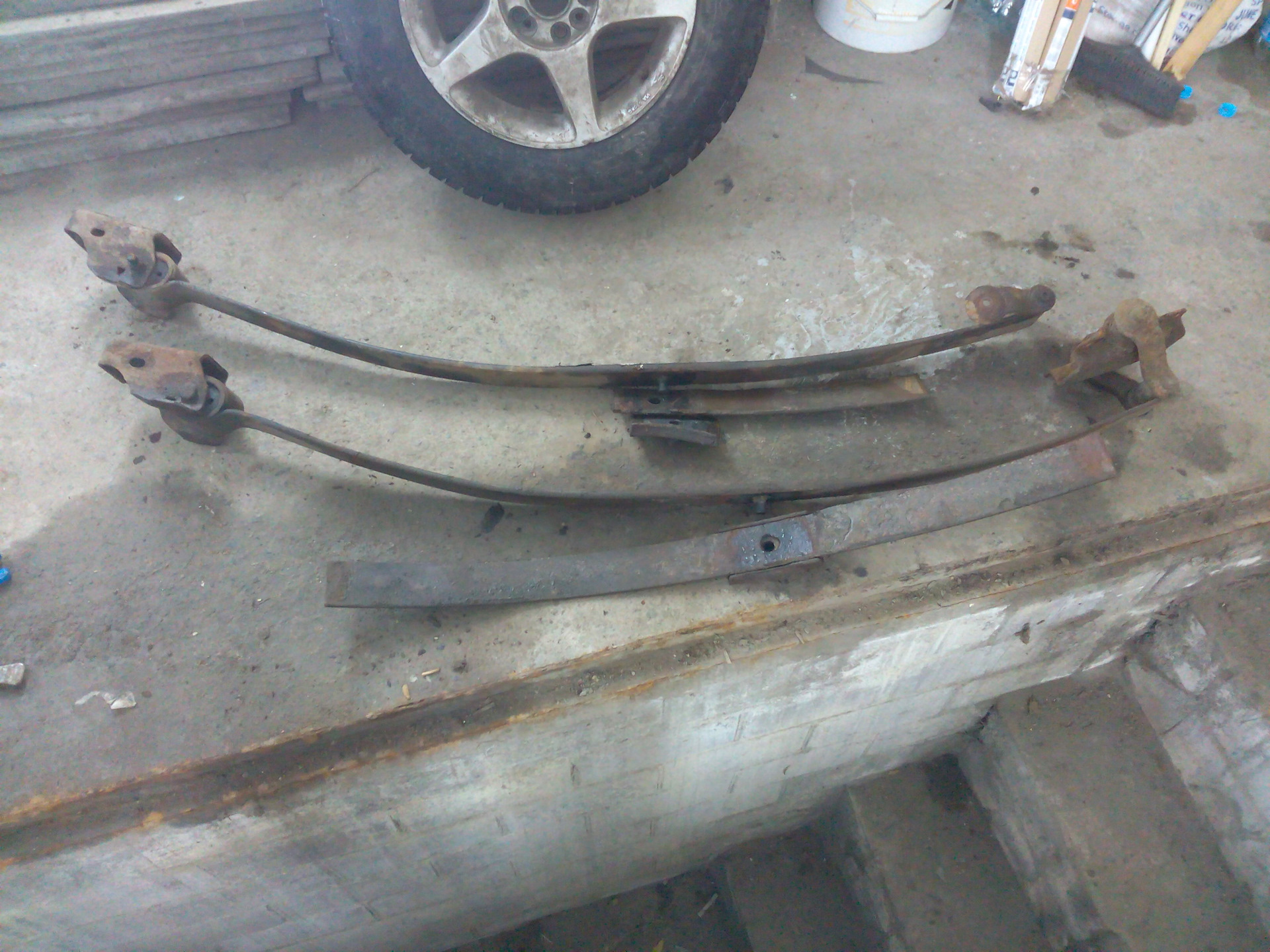

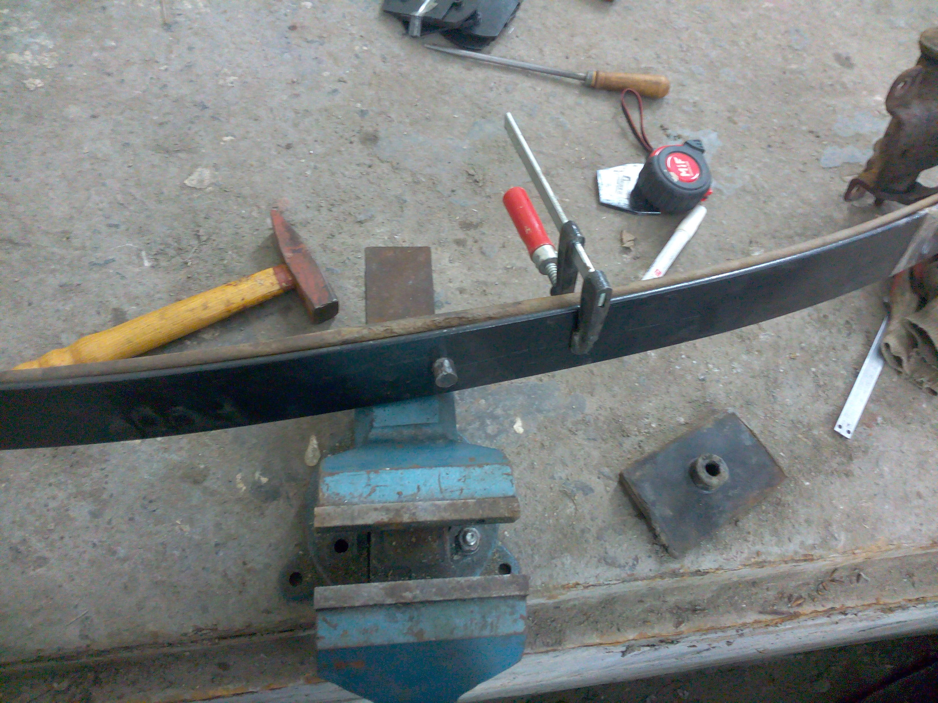

еще летом в Архангельске была куплена пара волгорессор. сейчас появилось время и желание их прикрутить.
операцию снятия рессор описывать нет смысла.
в снятом виде мои рессоры представляли вот такое зрелище:
можно увидеть останки такого же тюнинга одним из предыдущих владельцев. одна рессора лопнула и кусок потерялся, вторая треснула по отверстию.

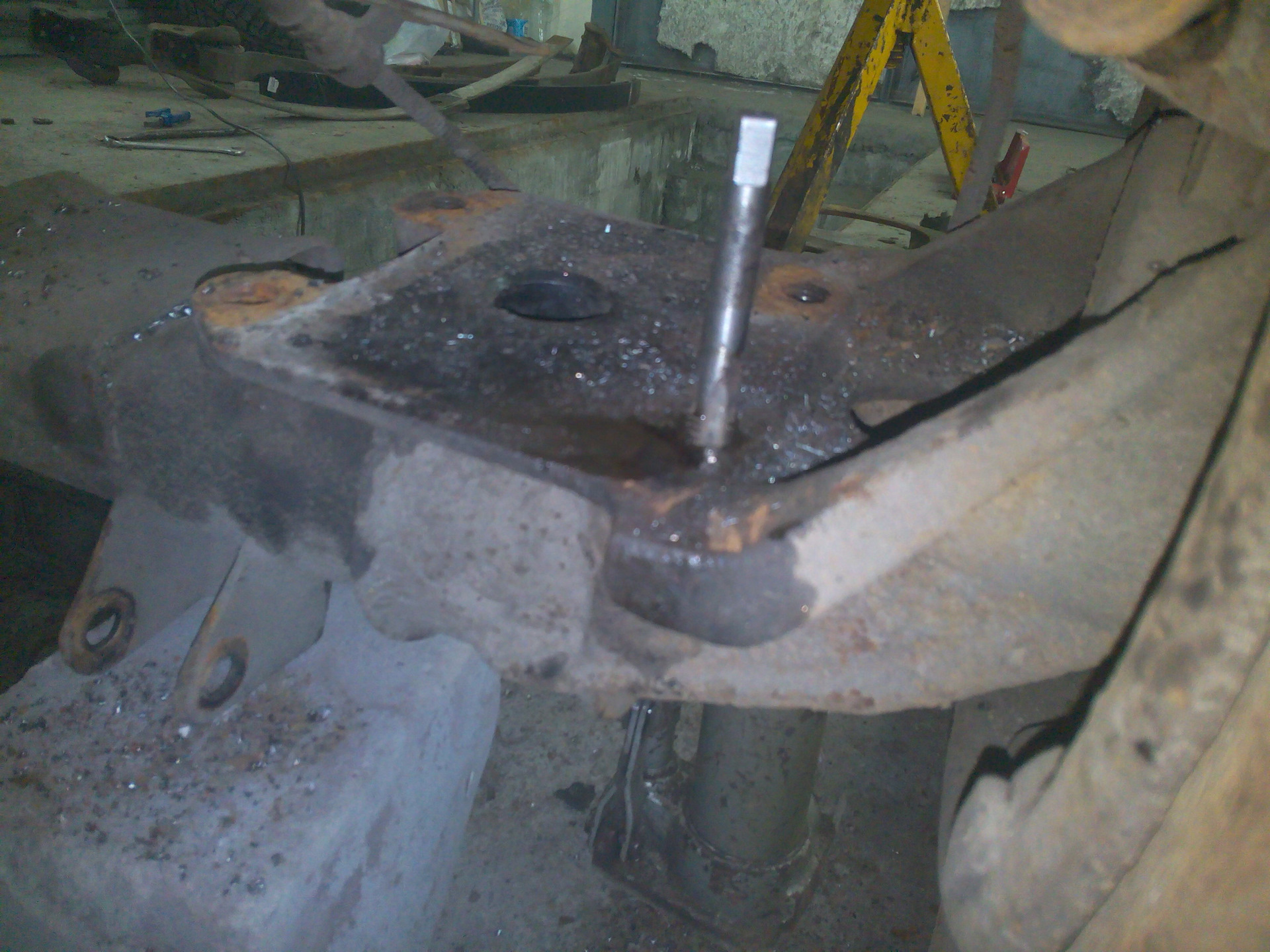

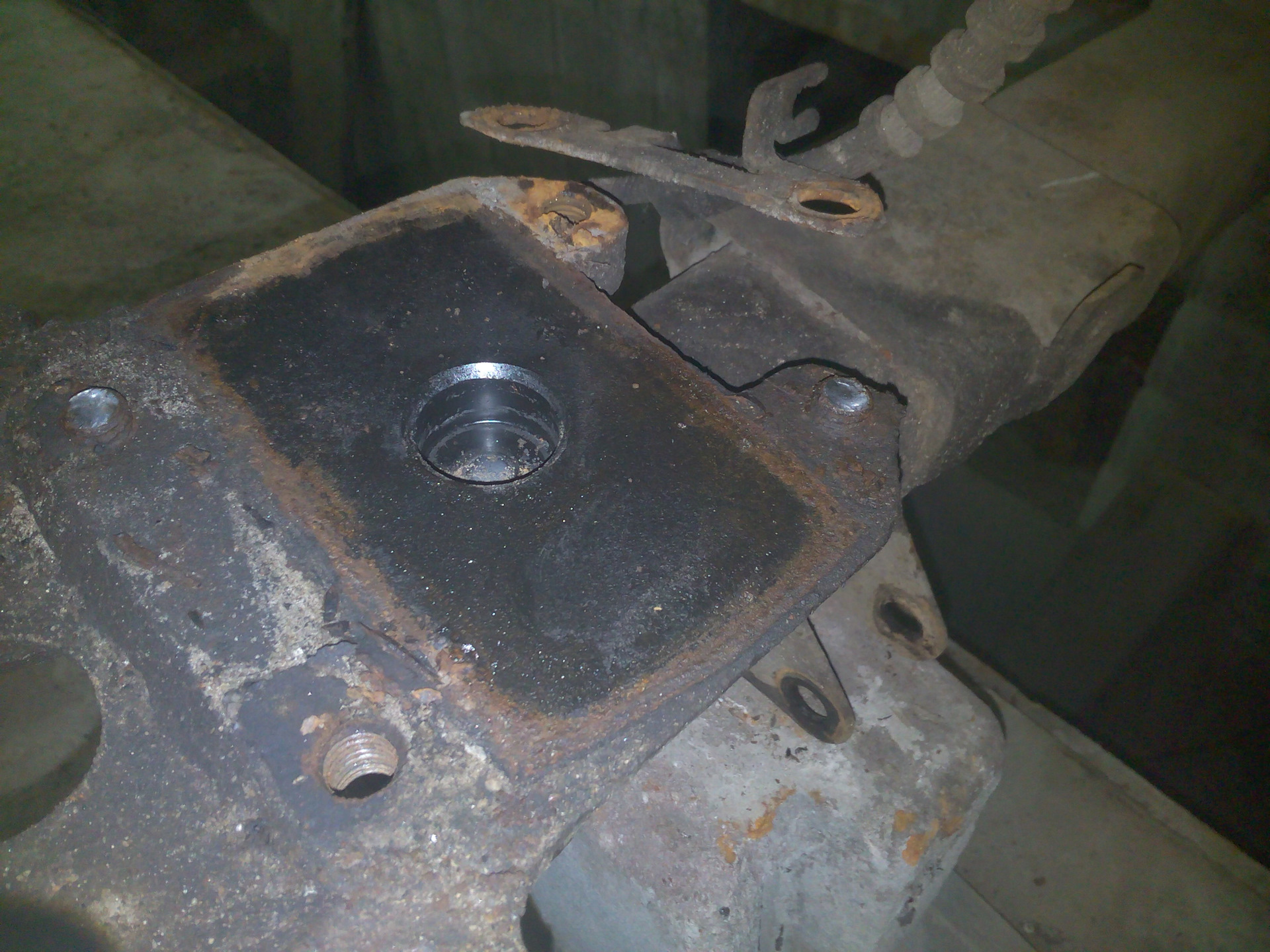

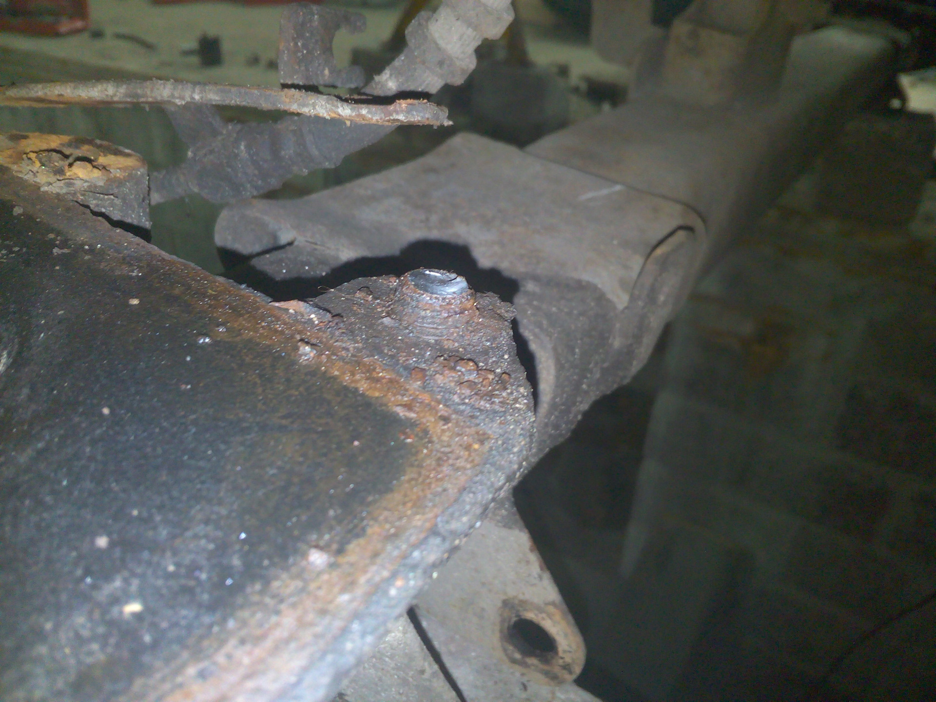

а еще при демонтаже появилась небольшая проблема. точнее целых три. из восьми.
поскольку резьба на них оказалось дюймовая, и найти такие не представлялось возможным, то в работу вступили дрель, сверла и метчик М14.

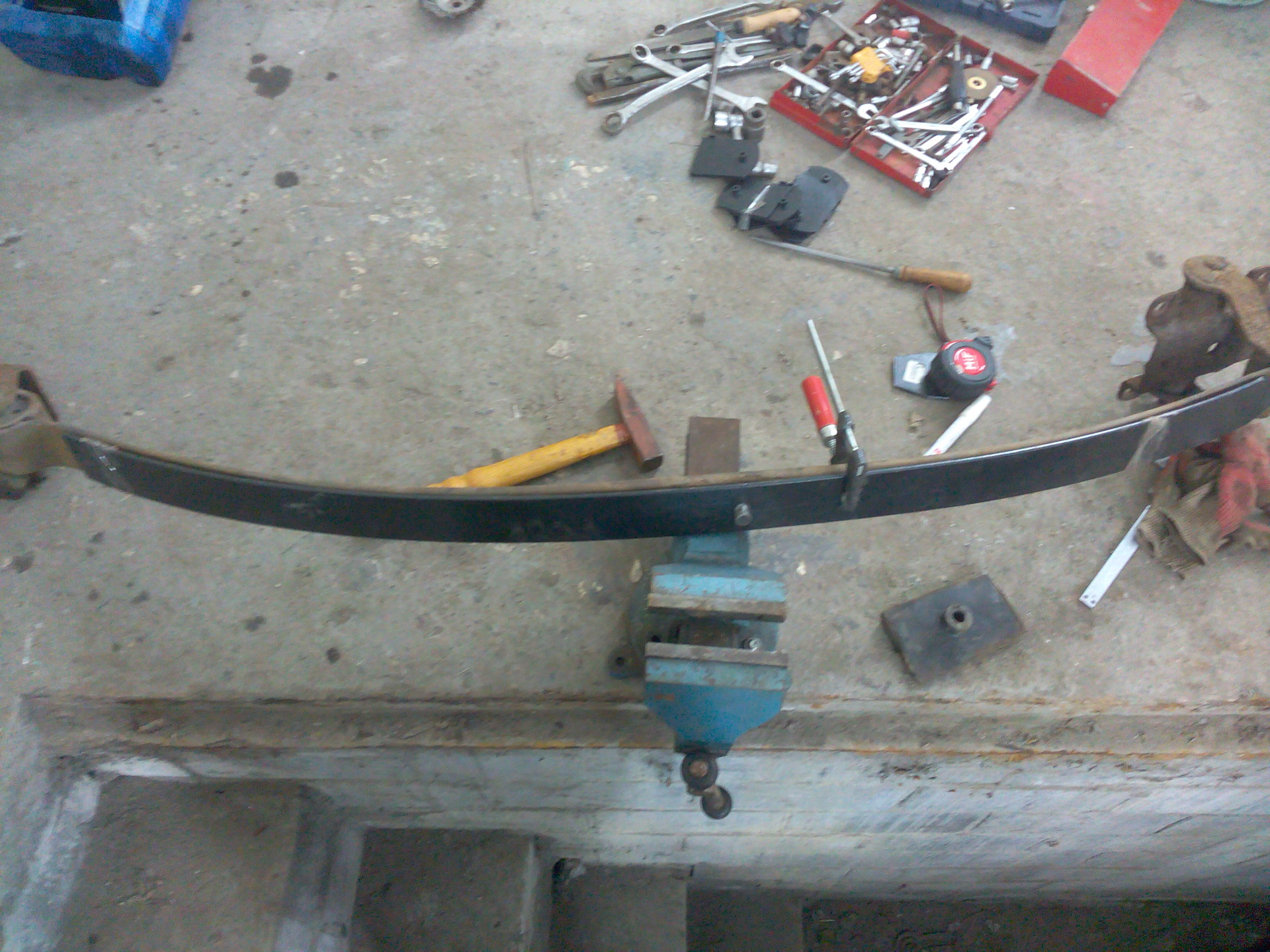

но ближе к баранам: в волгорессоре отверстие 12мм, а на доджерессоре штифт 16мм. сверлить рессору — огромное "удовольствие". сверлятся они ну просто никак. постоянно приходится подтачивать сверло. но терпение и труд всех зае@бут )))
через день трудов обе рессоры были готовы к установке

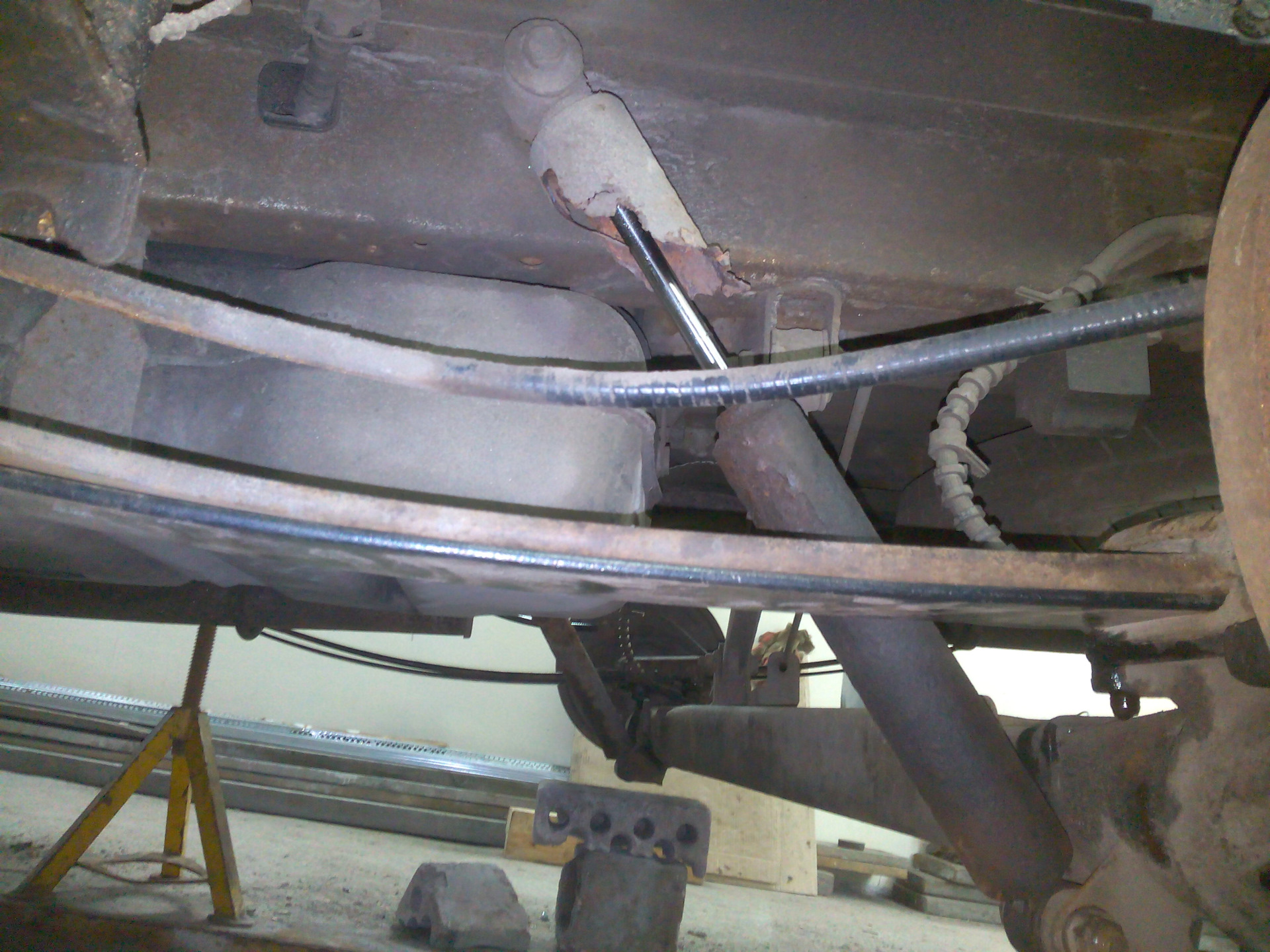

ну и как обычно при ремонте выявился следующий орган для протезирования:

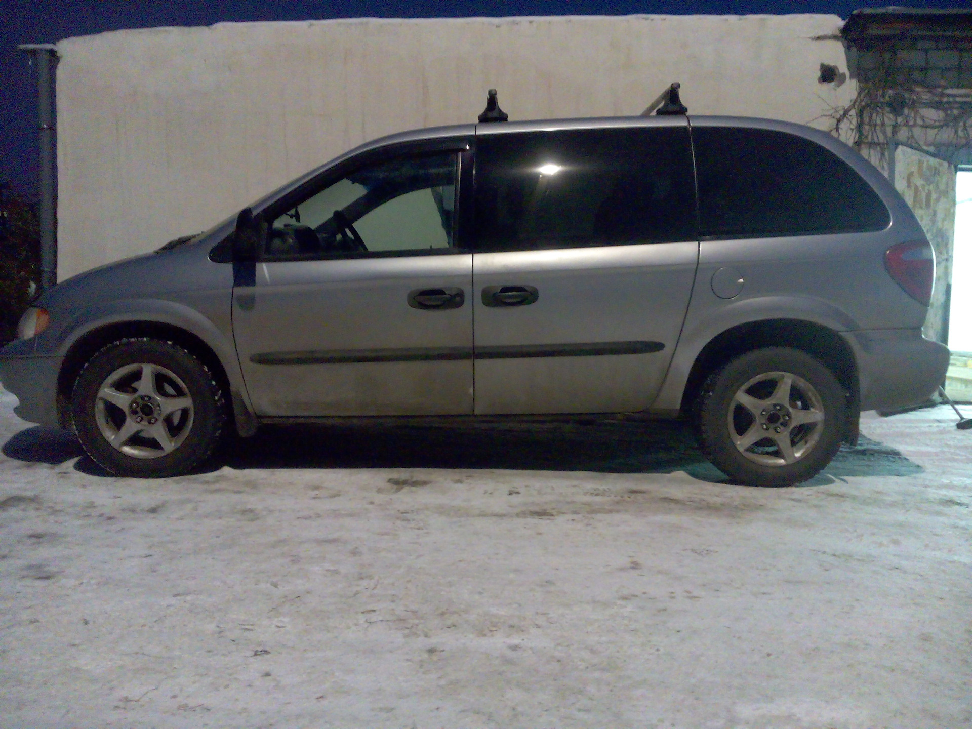

ну а теперь о результатах:

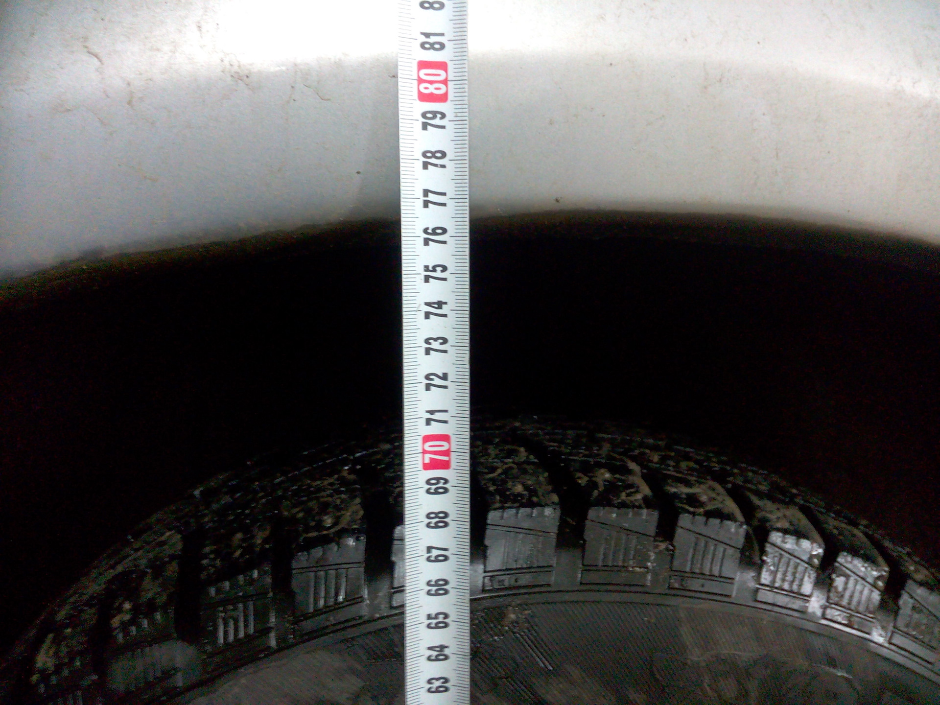

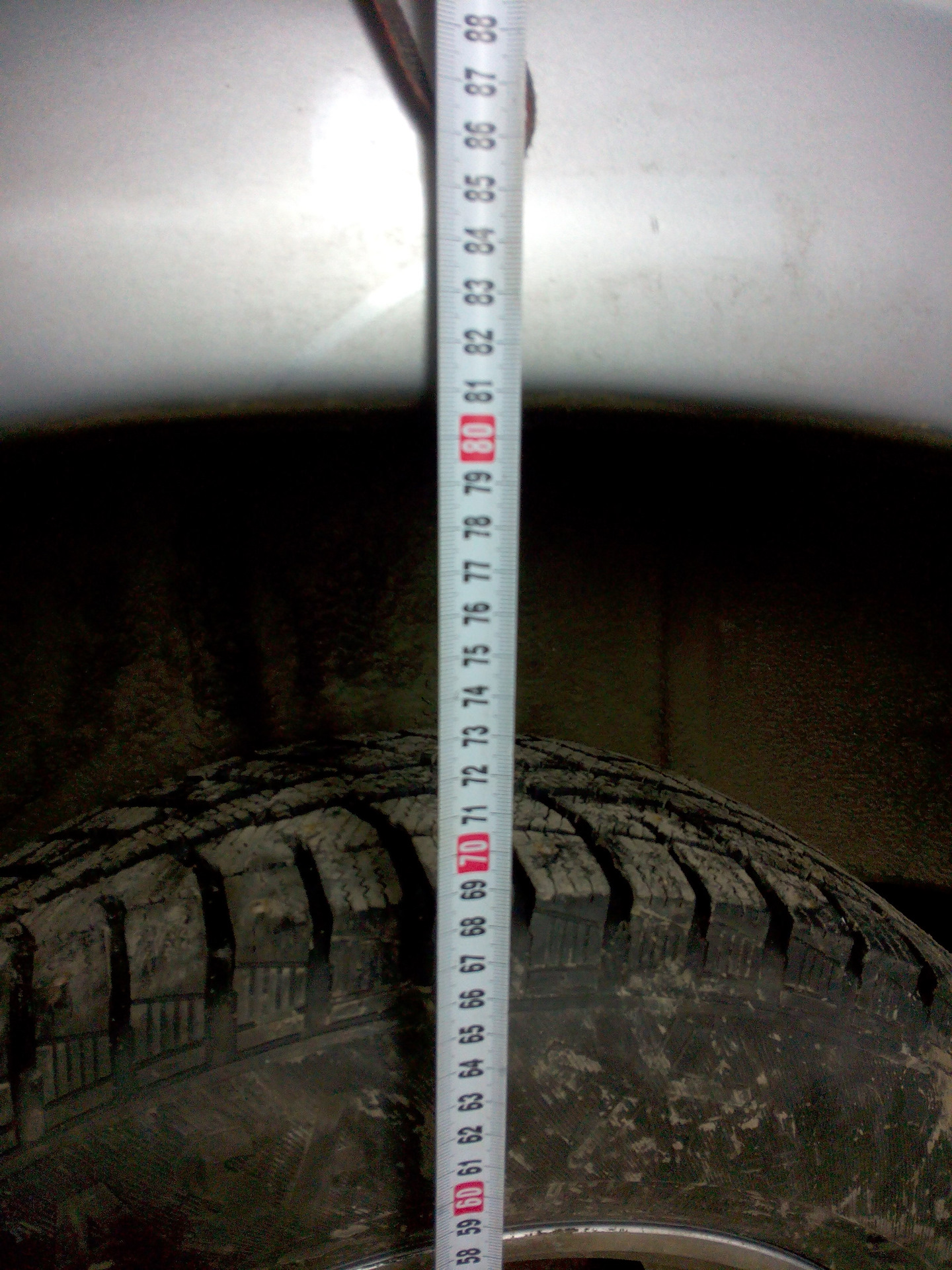

высота до вмешательства:

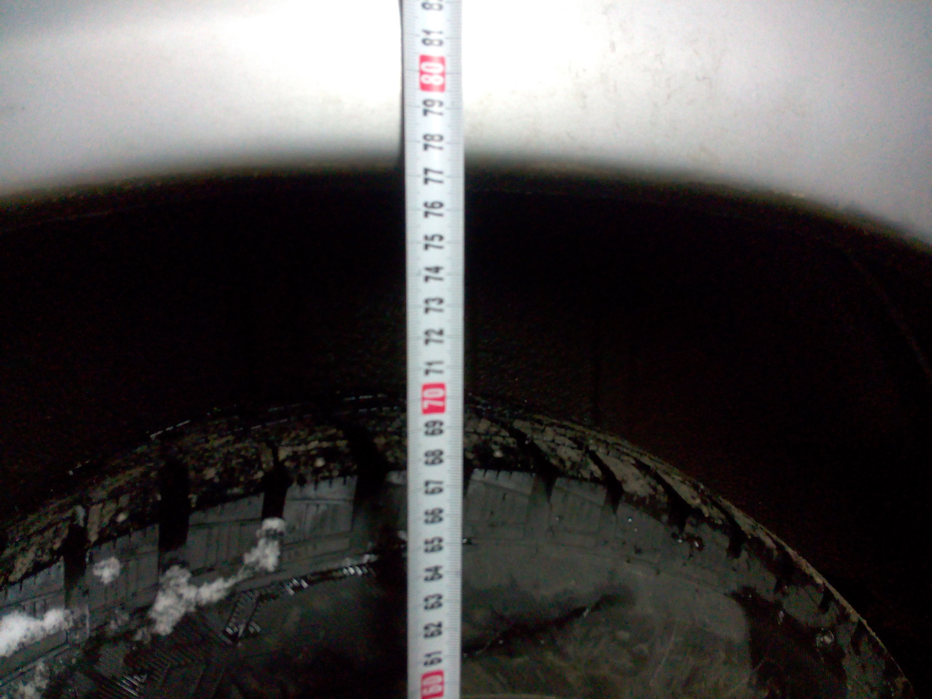

а вот что получилось с установленными протезами:

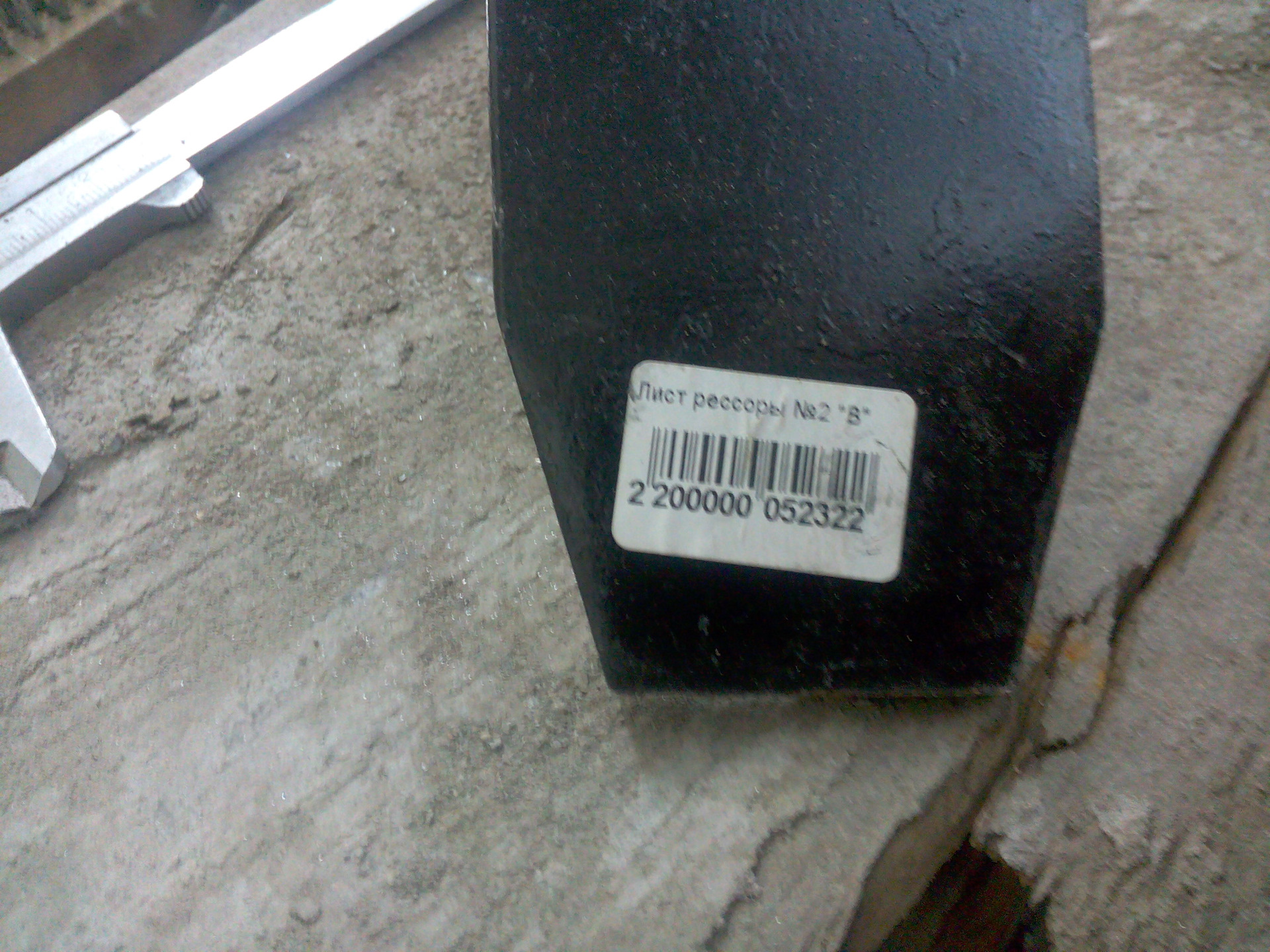

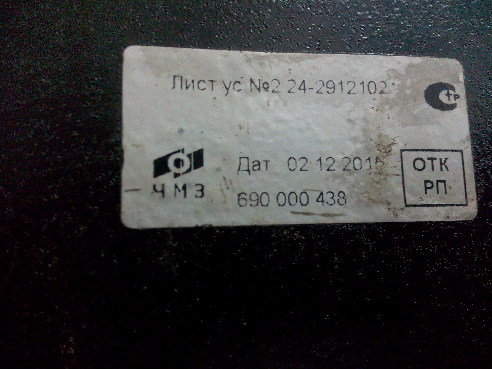

ну и для желающих номера рессор:

А какие болты докупал?)
никаких.
вместо сорванных дюймовых нашел М14 в гараже.
если все нормально открутится, то никакие болты не нужны.
Я себе тоже делал и норм. …только лист #3 от Волги, а так все тоже самое))
а чем 3-й от 2-го отличается? короче?
Если честно то не знаю))) были бы они оба рядом сравнил бы. Скорее всего длиной. Хотя по твоему фото вижу что номер 2 почти всю родную рессору закрывает. …номер 3 меньше.
я в прошлые Выхи ставил на ТИК рессоры номер 3, от Волги…они по короче немного.а эта прям во всю длинну! Круто! Не знал!-взял бы эту.хотя разницы )))))
А Болты я заранее залил Жидким ключом! Открутилось всё прекрасно! Рекомендую!
У знакомых есть четвёртый лист от волги, кто знает подойдёт ли?
Когда я так тюнинговал подвеску, подошел на заводе к станочнику и мне просверлили рессоры на пром станке за минуту обе… Правда я сверлил 22 мм с учетом буртика на родной.
буртик я спилил.
Жопу не подбрасывает на кочках, когда машина пустая? Не стала жёстче?
Тоже интересно
Aleksand-er
да вроде нет. если и стала жестче, то совсем чуть-чуть…
