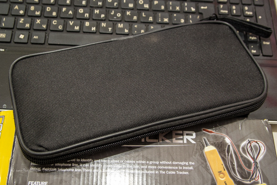

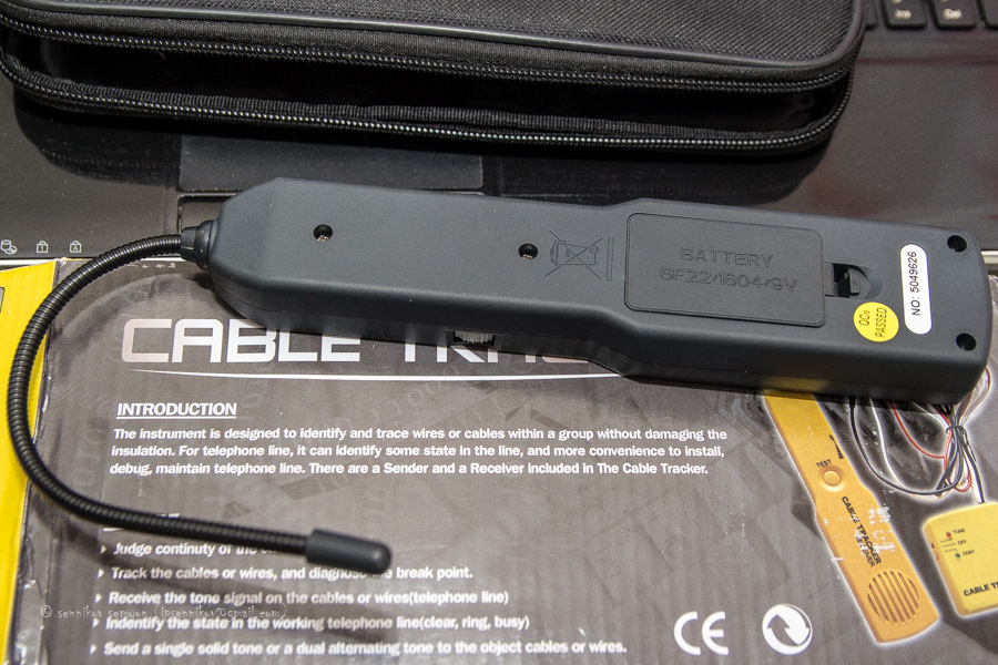

В посылке мной была обнаружена коробка желтого цвета, с надписью Cable Tracker и текстовой информацией о том, что же за прибор нам достался:

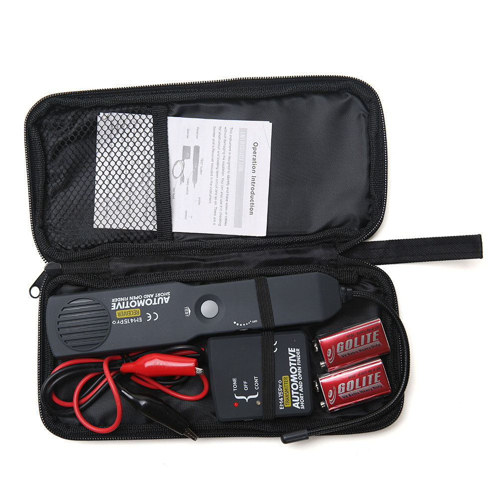

В коробке находился нейлоновый чехол неплохого качества, без каких либо обознавательных знаков:

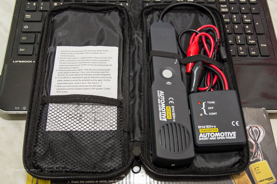

В чехле находились следующие предметы:

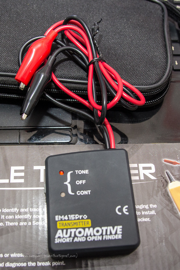

Transmitter, он же передатчик:

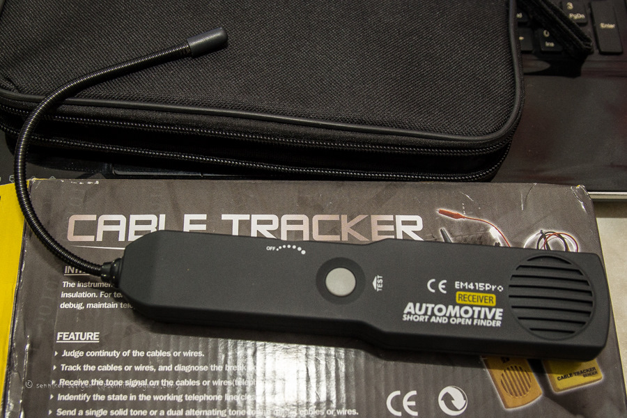

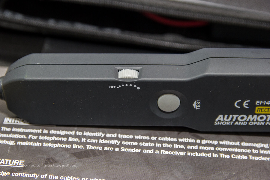

Receiver, он же приёмник:

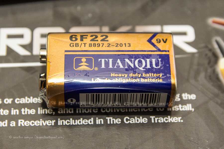

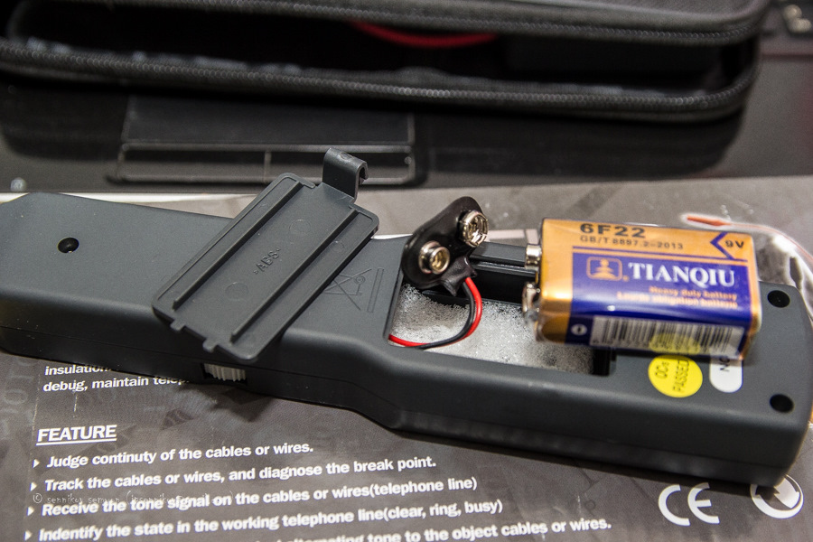

Две батарейки типа «крона»:
Инструкция на английском языке:
Описание взятое с интернета:

*Установите необходимую чувствительность приемника
*Коснитесь датчиком щупа приемника каждого проводника в исследуемом кабеле, при этом кнопка «TEST»должна быть нажата
*Звук будет наиболее громким при касании искомого провода

Подключаем чёрный провод передатчика к массе автомобиля. А красный провод к искомому кабелю.
Начинаем водить приёмником в местах предположительной прокладки кабеля.
По звуковому сигналу определяем наличие кабеля.
Результат: снимаем обшивку только в нужном месте, не потроша весь салон автомобиля. Экономя и время, и целостность салона.
