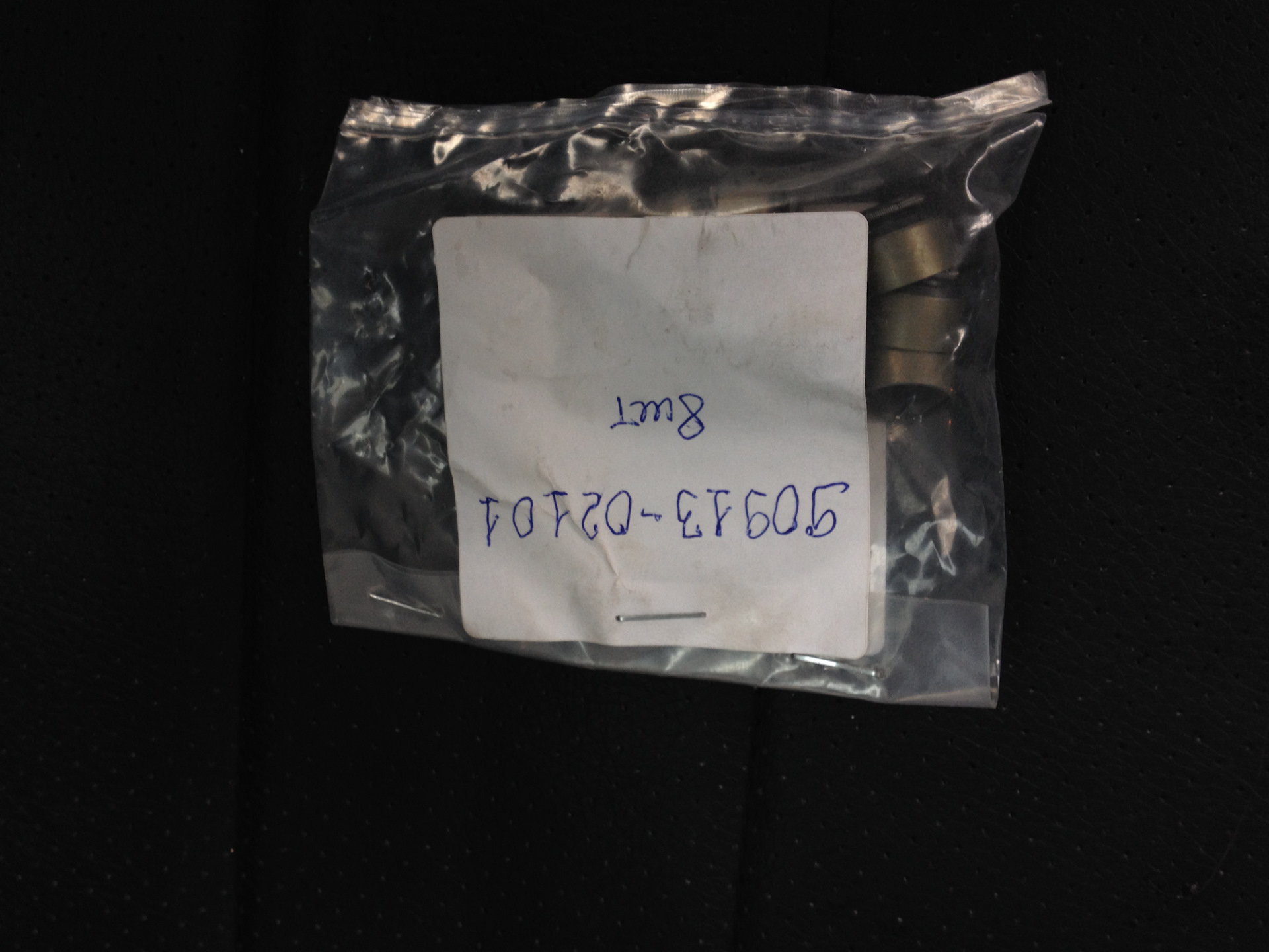

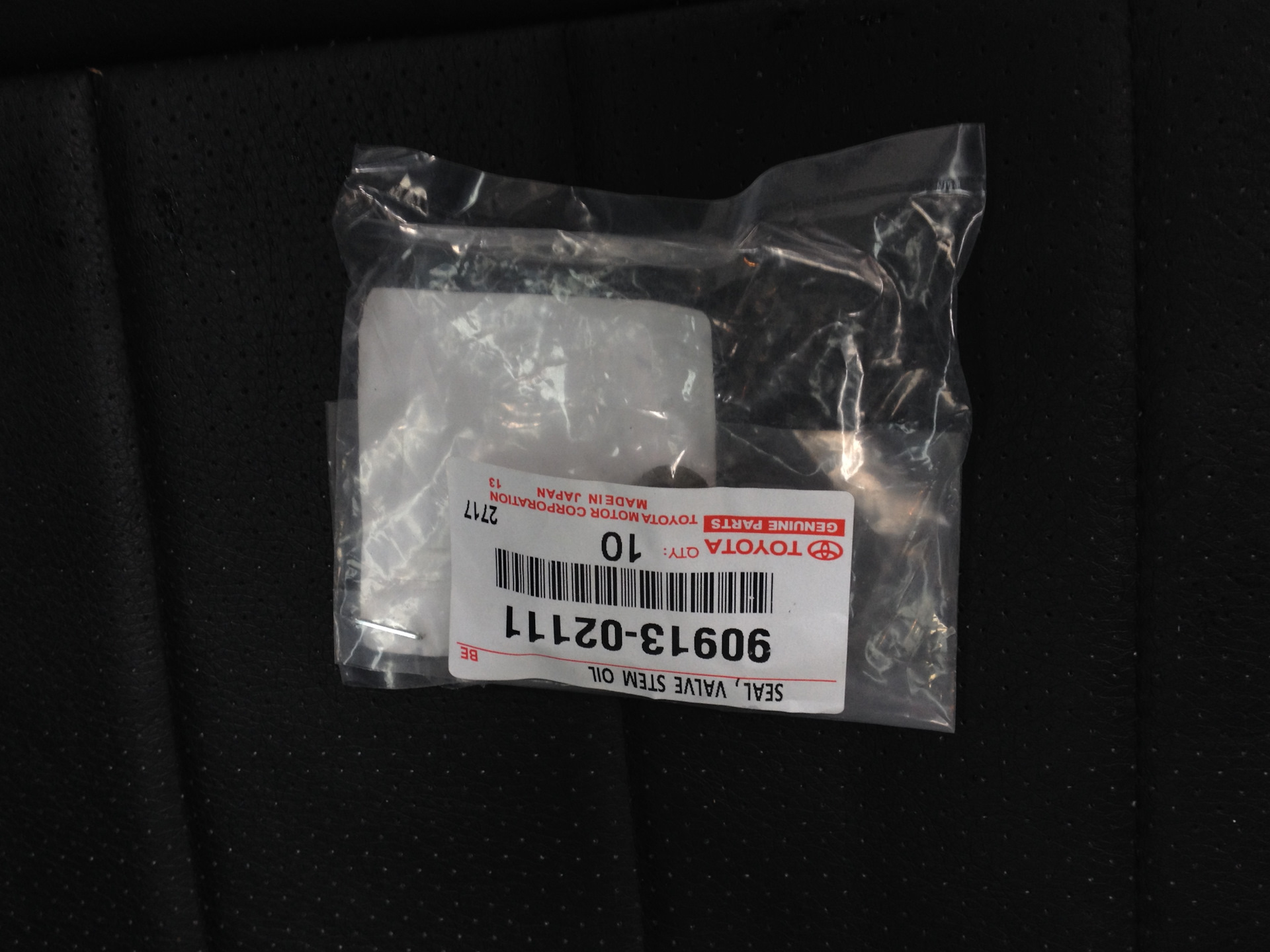

Методом исключения решил, что нужно поменять колпачки. Ну если не поможет то…

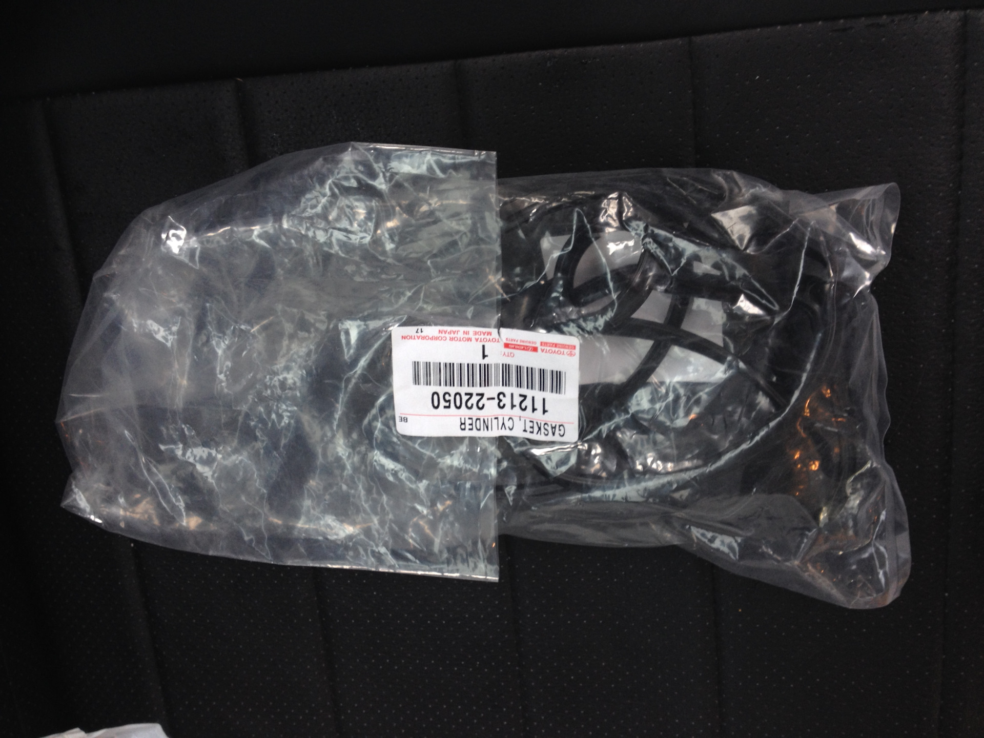

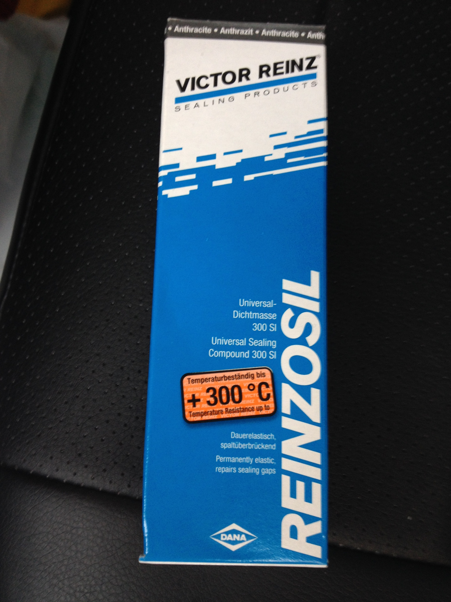

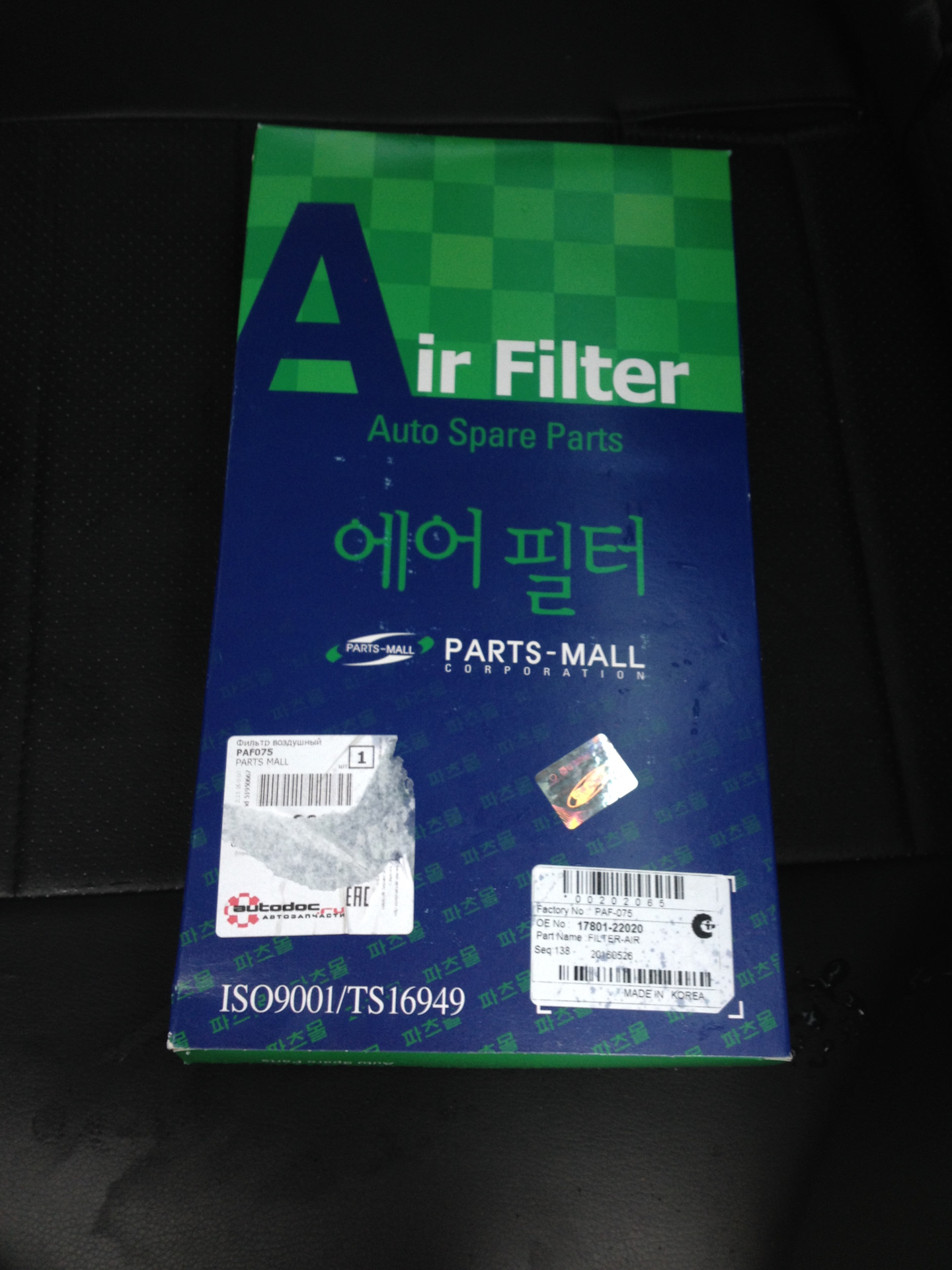

Взял такой комплект:
Пригнал машину ребятам в гараж в среду, сказали что до пятницы сделают. Меня этой устроило. Подкрался к тестю с предложением взять погонять Шеви Ниву (Вишенку) пока Королла в ремонте. Без машины мне никак нельзя. Только я начал привыкать к Джипу, как на следующий день уже в районе обеда звонок: машина готова, приезжай забирать.
Забрав машину, начал жесткий тест-драйв, чтоб проверить излечили ласточку или всё страшное впереди. Ох, каких только люлей двигулет не получал. И жесткие пробки, и адские старты со светофоров, и проверка максимальную скорость. Насиловал машину три дня и три ночи. Ну что я вам могу сказать, 3000 км. после ремонта позади, ни грамма масла не ушло. Надеюсь и в дальнейшем всё так и останется.

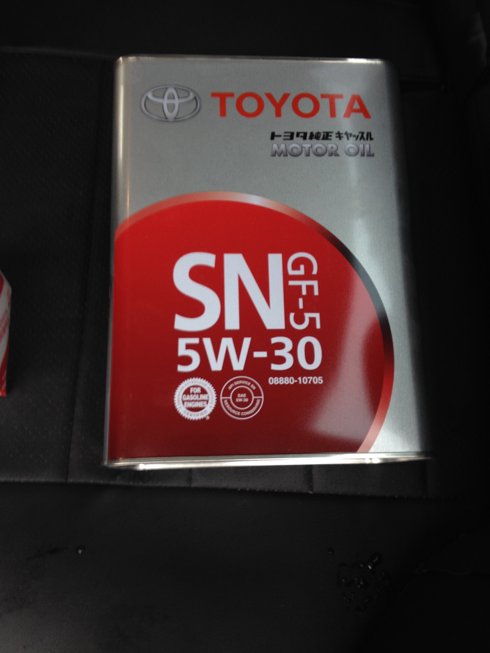

Масло — 2450 руб.

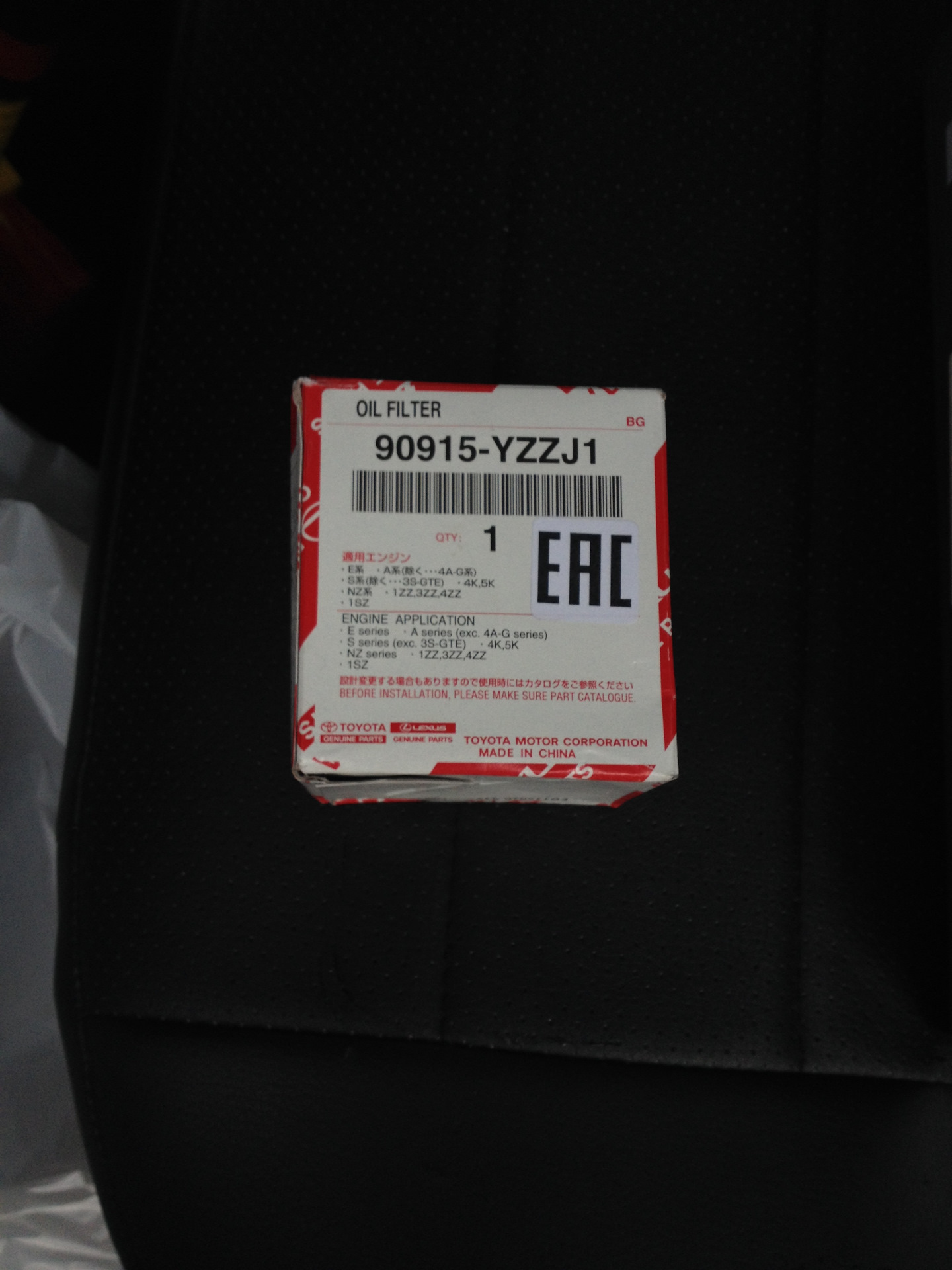

Масляный фильтр — 317 руб.
Воздушный фильтр — 315 руб.

Колпачки впускные — 149 руб. за 1 шт. (1192 руб./ 8 шт.)
Колпачки выпускные — 238 руб. за 1 шт. (1904 руб./ 8 шт.)
Герметик — 400 руб.

Спасибо. Будем дальше изучать вопрос. А временные меры есть какие-нибудь? Ну например масло другой вязкости залить или может больше долить или меньше нормы и т.д? И вообще можно ли другое масло, кроме оригинала лить и какое?
Как временную меру, можно попробовать сделать промывку двигателя с раскоксовкой. Залить масло погуще, может 5w40 для начала. У меня когда жор начался, я недорогое масло стал покупать и чаще менять, на оригинале можно разориться.
Так в том то и дело. У них масло как то уж совсем не по демократичесски…А масло типо Schell или Castrol 5w40 подойдёт? Но радует, что тесть до этого лил только оригинал. А как поиповоду газа? Встает ли на эти моторы газ?
Я думаю вполне сойдёт Шелл, в свои две машины лью Shell Helix. В одну 5w30, во вторую 5w40

Масленный фильтр, имел ввиду, в топку его, это не фильтр, а г…но, тоже раньше таким пользовался, не знал про него, бери фильтр фирмы vic c-110. Или оригинальный, но без букв, и в запечатанной коробки.
А есть номер каталожный этого фильтра?
Vic: C-110 это и есть номер
Спасибо, сейчас гляну сколько он в автодоке стоит
YAKITOSHO
185 руб. стоит. Цена нормуль)
Цена это не самое главное, это реально фильтр, а не заглушка
