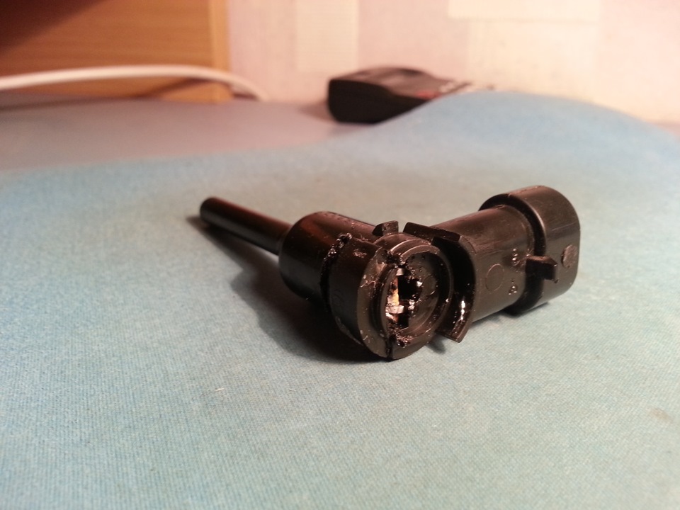

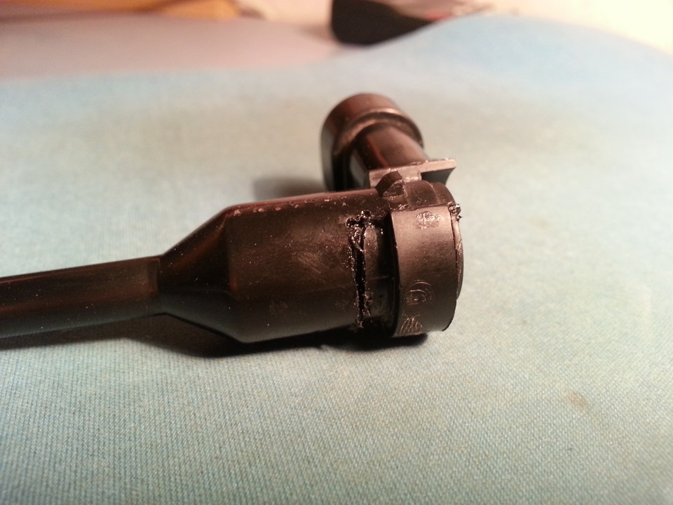

Суть проблемы: переодичеси на жк дисплее появлялось тревожное знамение "Coolant level check", при этом уровень антифриза был в норме. Стал разбираться в причине, на форумах пишут либо датчик, либо расширительный бачок в сборе. Решил начать с простого, починить датчик. Сама побрякушка снимается легко, находится в нижней части бачка, держится на защелке. Для того чтобы выпаять плату с герконом из корпуса, пришлось пилкой по металу спелить верхнюю часть. Геркон предательски хлипко пошатывался. Пропоял геркон, саму плату естественно припоял тоже, отрезанную шляпку приклеил на супер клей, а поверх разреза прошел герметиком. Собрал, проверил уровень антифриза, больше эта ошибка меня не тревожит.

Спасибо. Вскрыл сегодня свой датчик а нога болтается. Запаял, поставил, завёл. Пока ничего не вылезло. Неужели на заводе запаять нормально не могут.
От вибрации отваливается пайка) просчет, что сделать

Спасибо, пропаял контакты, 100км полет нормальный
А у меня вот уже через 1.5 года начала снова появляться эта ошибка, надо смотреть, может опять отпаялась ножка, либо уже сам поплавок перестал двигаться
я когда, плато вставлял в корпус, то у видел, что геркон сильно упирается в корпус. Возможно при тряске он и теряет контакт. Если у меня опять повторится, то я его максимально прижму к плате.

Разобрал щас дтчик после высказывания ошибок геркон дердится плотно не шатается. А вот вопрос сам датчик вверху закрыт, герметичен или открыт с доступом к плате и геркону?
Как ты проверил что геркон держится если ты его не разобрал) корпус надо распилить например пилкой по металлу и потом пропоять ножки
В том то и дело что разрезал все как у тебя написано. А он сидит как мертвый. А вот с верху датчика видна плата и геркон.
Если мне не изменяет память он припаян был сверху, отпаивай не бойся
да я о том, что сверху у меня сама плата телепалась и не чем не держалась.такое чувство что верхняя часть немного развалилась, и вопрос с верху датчик полностью закрыт бы? или какой то промежуток был доступа к плате?
Я уже не помню, это было 1.5 года назад, помойму он был полностью закрыт, я его распиливал. Поищи на астра клубе есть целая тема по этому датчику. Отпиливай шляпку, вынимай плату с герконом, пропаивай ножки геркона, ставь плату обратно и припаивай ее обратно, ни парь себе голову…

я чет не понял…что делать.пропаять заново все контакты? проблема в плохой припайке что ли?
Да, просьл пропаяй два контакта, сам пошевели геркон, у меня он болтался

А чего ты узкую трубку не запилил? Мне кажется это наименее трудозатратный способ… Геркон будет доступен, запаял и заклеил…
боялся повредить плату и геркон, что там внутри я узнал когда уже разобрал, а так сверху крышечку снял и посмотрел с какой стороны лучше отпилить.
я почему спросил, верхнее фото моё, по нему разве непонятно устройство ? я его для этого и делал, чтоб другим ломать не надо было )))
