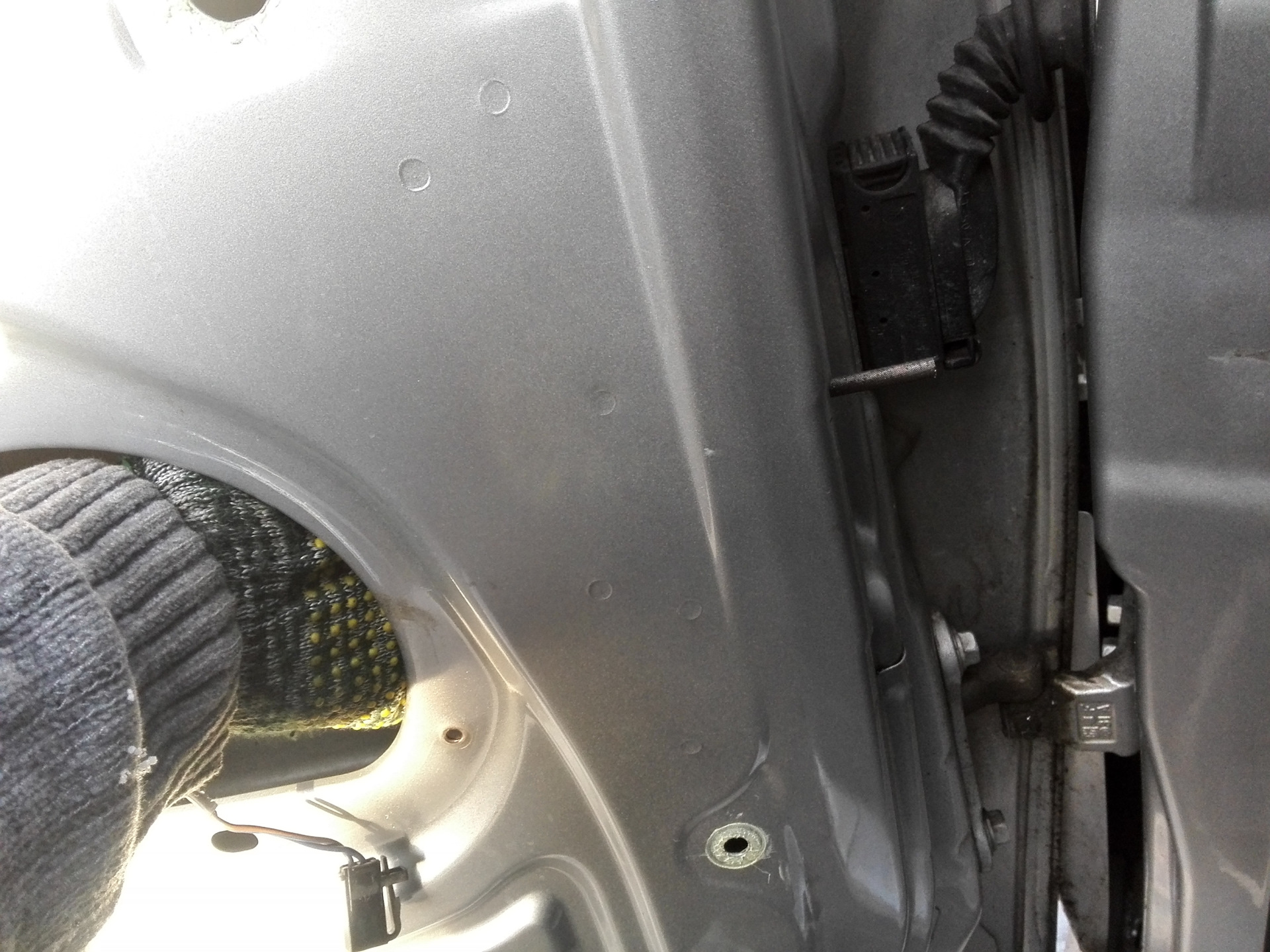

Каждый опытный вектравод знает о проблеме щелканья двери при открывании. Ты можешь не знать объем заливаемого в двигатель масла, маркировку двигателя и тип установленной КПП, но щелчки ограничителя вектры Ц ты знать обязан)))))
Вступление
…и каждый обязан знать, что, открутив один болт крепления от стойки, его можно перевернуть на 180 градусов, а потом еще на 180, открутив два болта от двери, и продлить ему немного жизнь.

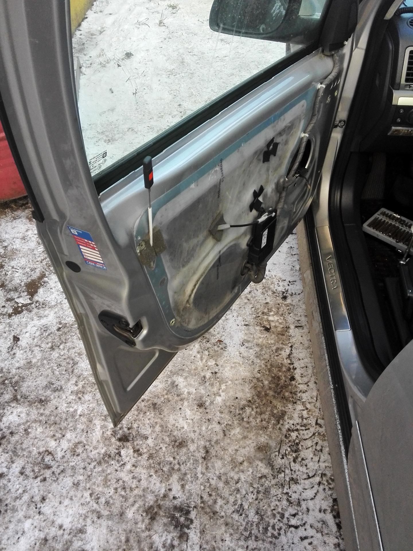

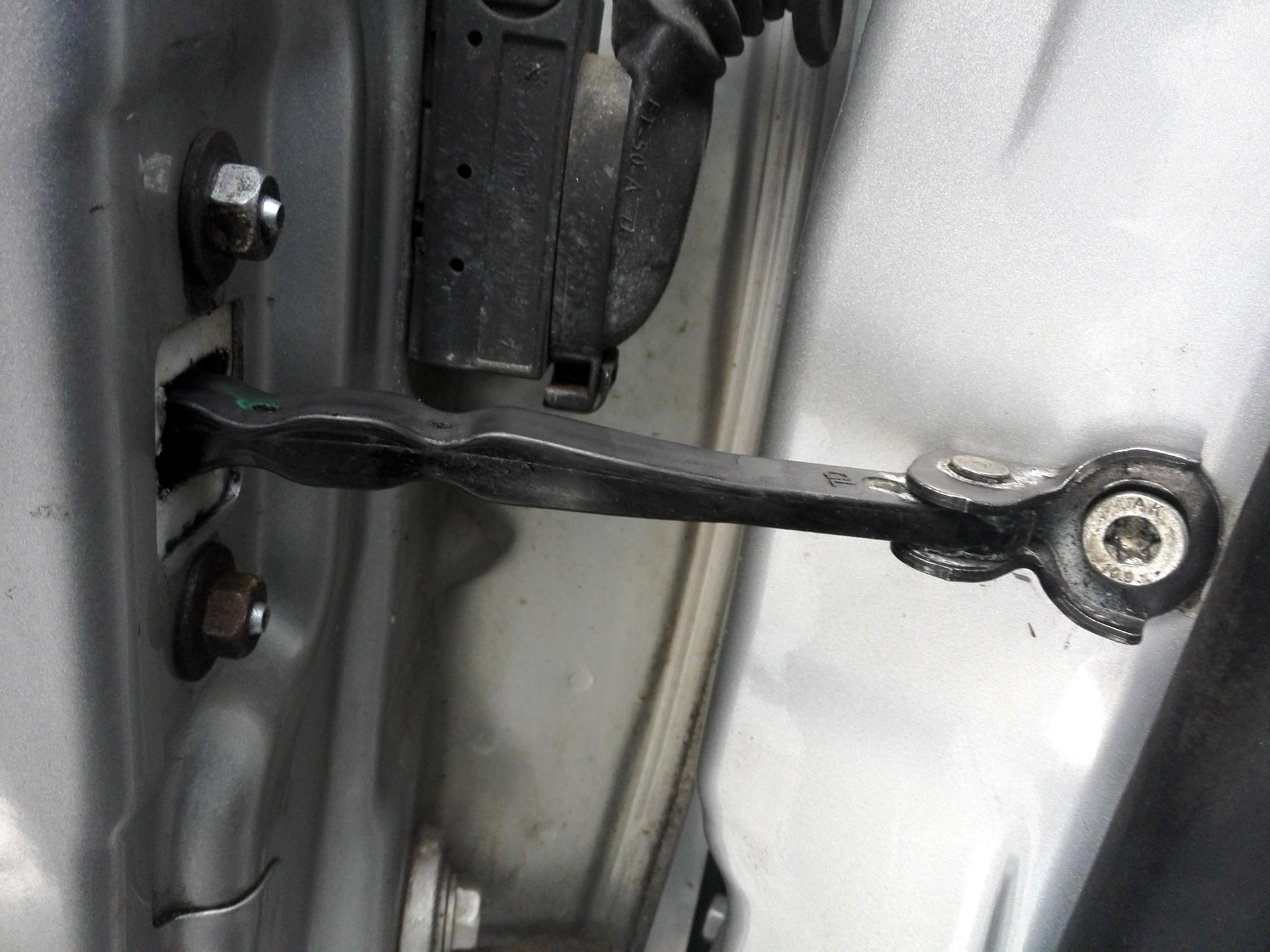

Итак, был внедрен и через месяц смазан ограничитель двери 013051600245A DELLO. Пару месяцев я открывал дверь like a sir, "без шуму и пыли", пока эта тварь не начала по новой издавать не респектабельные звуки, периодически даже пропадающие.

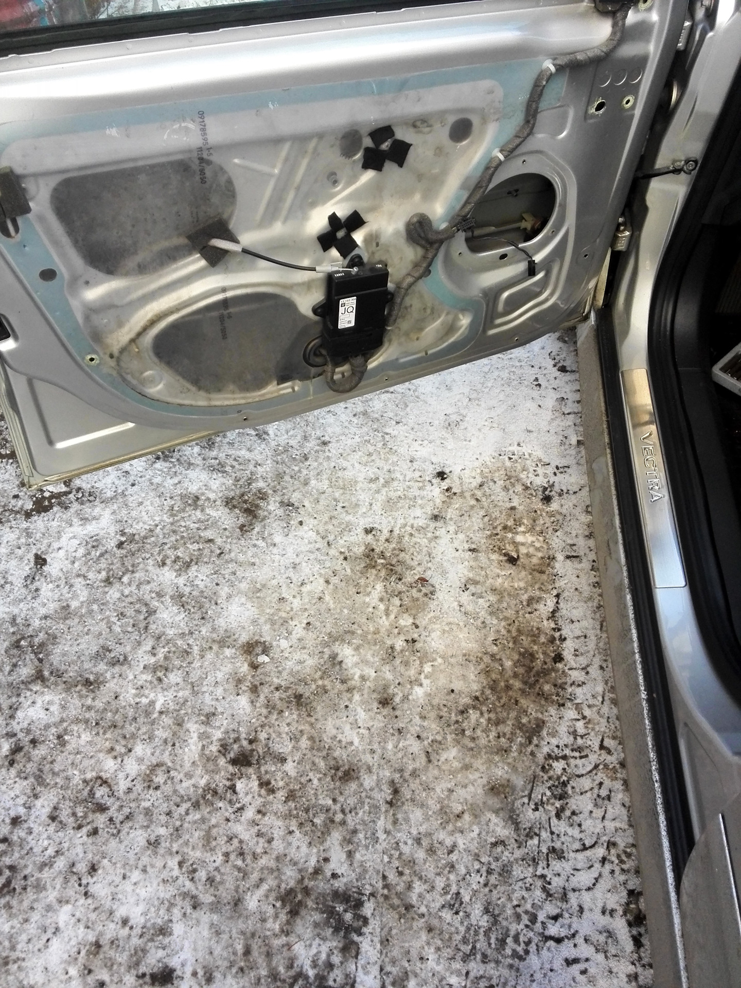

Залез я туда, конечно, не сразу, ибо заипало упражняться в снятии обшивки двери и ковыряться в этом убогом ограничителе. Если бы сразу залез, возможно бы удалось предотвратить и этот трабл.
Экшн)))
В ходе следствия удалось установить, что печалька произошла по вине оси одного ролика — она немного вылетела, от чего ролик перекосило и он стал издавать посторонние звуки, весьма интенсивно изнашиваясь о подвижную часть.
Пришлось на замену пострадавшему ролику поставить из старого оригинального один и собрать все обратно.
Еще поездил с пару недель, и все по новой… Заипало не по-детски, заипало по-пи…ецки!11
В 100500й раз снял обшивку и вынул его нахъ оттуда, залепив отверстие изолентой, чтобы грязь не летела))

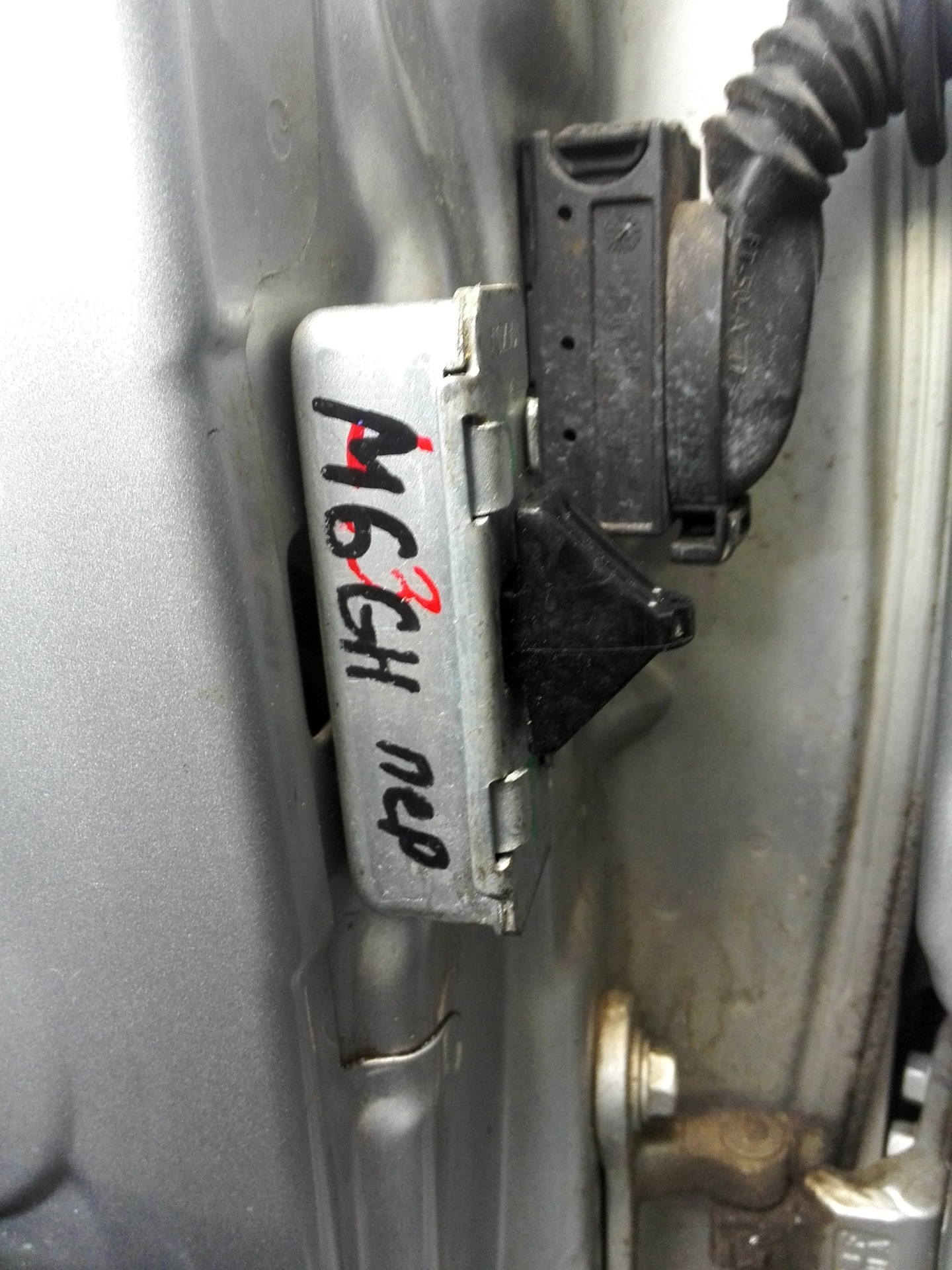

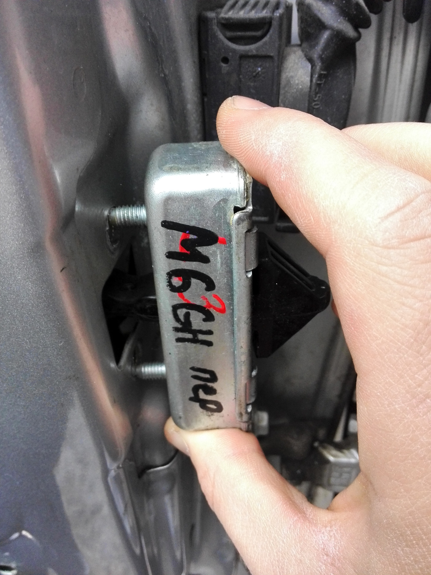

Присмотрел ограничитель от мазды 6, ибо в наличии много и стоят муку. Перед тем, как брать, погуглил если ли с ними у владельцев проблемы. Проблемы, оказалось, бывают, но не имеют такого массового характера и с легкостью устраняются с помощью металлических роликов от 10ки. На драйве довольно много отчетов владельцев мазд 6 поколения GG 2002-2007 годов.
У родственника есть мазда 6 поколения GH 2007-2012, но он был в отъезде, поэтому не было возможности замерить расстояние между шпильками крепления. Т.к. мне пипец как срочно зачесалось решить эту проблему, а бегать по улице со штангелем и пугать владельцев мазд 6 просьбами померить расстояние мне помешала природная скромность, то решил рискнуть аж 320 рублями (а именно столько стоят они на той разборке) и взять ограничитель от GH для следственного эксперимента)))
Развязка
Забегая чуть вперед, скажу, что маздовский ограничитель не подходит по посадочному месту, азаза))) см. первую картинку в отчете)))))

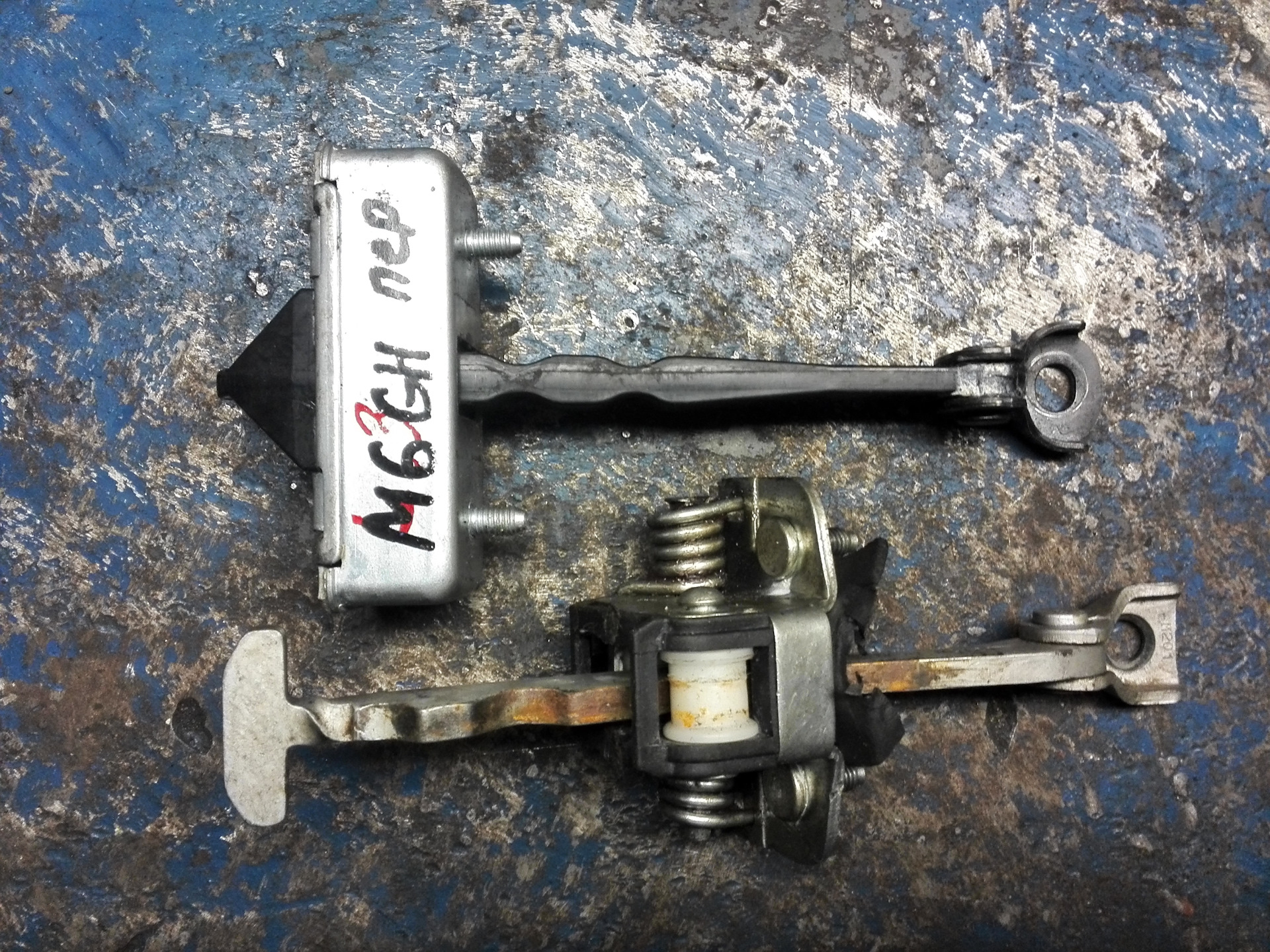

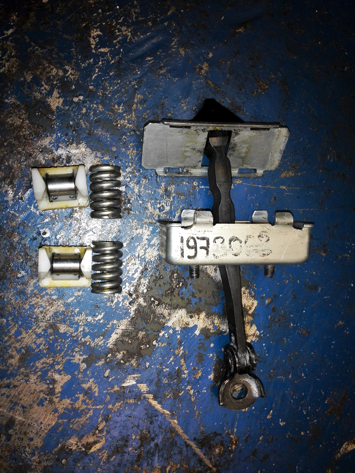

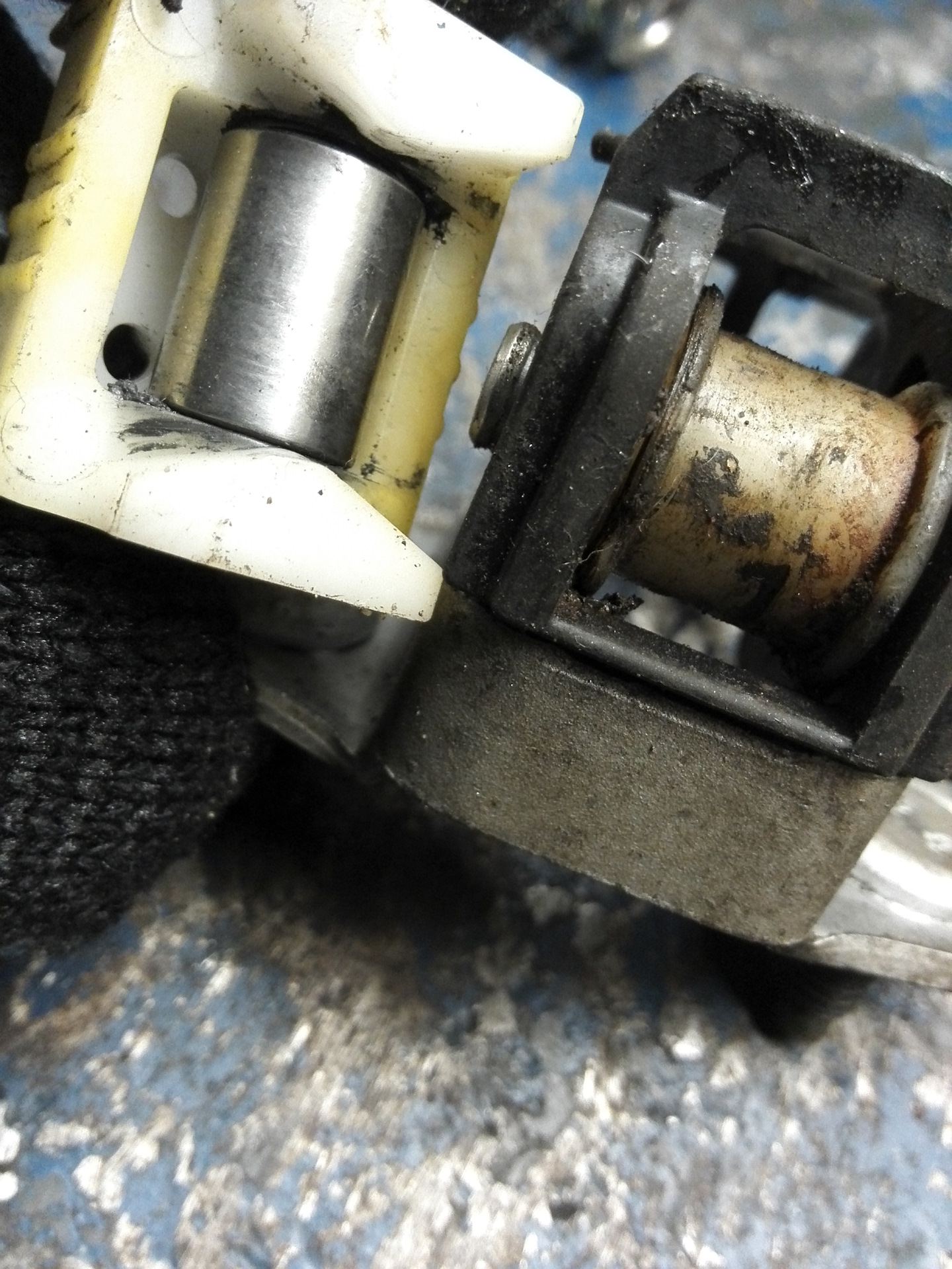

Итак, куплен ограничитель за 320 руб. Надо его конечно же разобрать, посмотреть как устроен, почистить и смазать.
Внутри его меня ждал сюрприз:
В отличии от поколения GG на 2м поколении 6ки сделали металлические ролики!
Решено, как бы то ни было, внедрять его в машину.

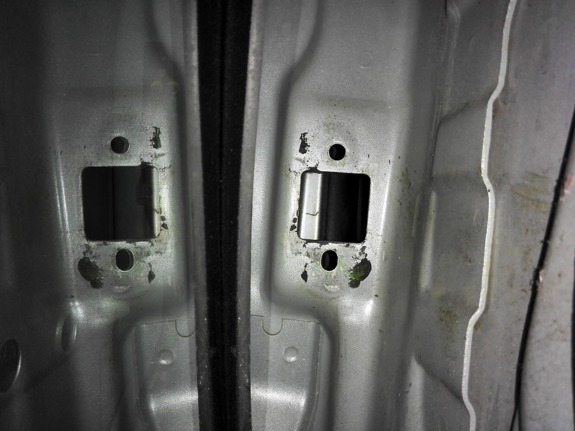

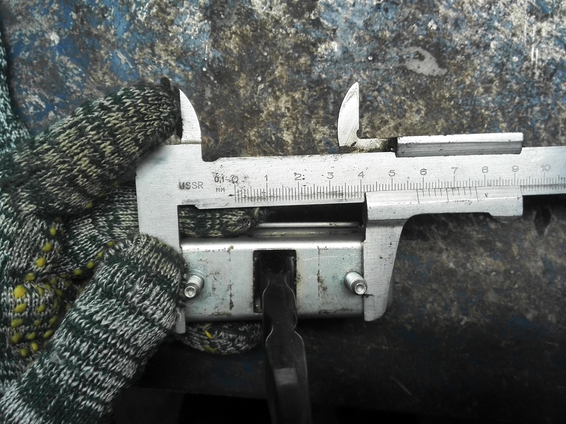

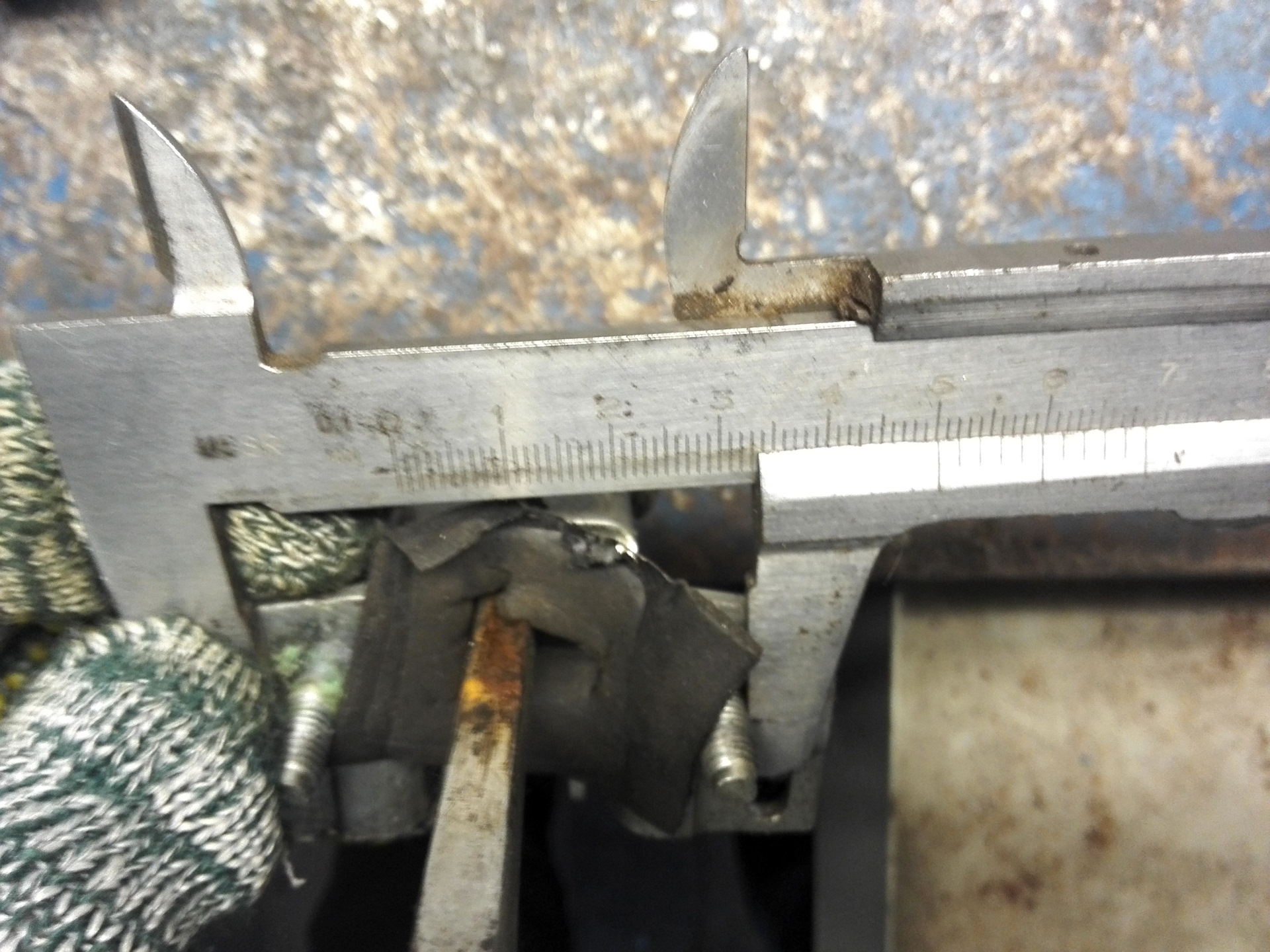

Вся соль заключается в расстоянии между шпильками — у мазды оно больше, чем наше.
— Что делать?
— Известная русская фраза: "доработать напильником"
Берем круглый напильник, вставляем в отверстия в двери:
. и начинаем совершать возвратно-поступательные движения рукой.
Равномерно растачиваем отверстия, периодически примеряя.
5 минут и готово
Еще нюанс оказался в том, что квадратное отверстие в двери шире, чем корпус ограничителя, это видно на фото выше и ниже:
Проблему решил куском пластика от бутылки с вырезанным по размеру отверстием.
По фен-шуй надо восстановить нарушенное ЛКП и пластик подобрать от темной бутылки, чтоб совсем ноу криминалити было. Но время меня поджимало, поэтому замазал там все герметиком, а пластик оставил тот, что под руку попался. GM, дауай да свидания!

Дверь открывается в те же положения, что и со штатным ограничителем.
Эпилог
Opel 51 60 245 Ограничитель открывания двери передней (он же General Motors 9229750) от 1700 новый; 1000-1600 за б/у
Dello 01-3051600245-A Ограничитель двери от 1000 рублей
Ограничитель Mazda GS1D-58-270B новый 2300 — дорого, но не знаю меняет их кто-то или нет, в виду их вечной конструкции по сравнению с опелевской. 320 рублей за б/у.
Можете назвать меня варваром, но считаю такое допиливание конструкции обоснованным, ибо на скорость не влияет, а бюджет и время экономит очень весомо, и я теперь уверен, что больше не открою дверь с позорным звуком)))
По ощущениям маздовский чуть мягче работатет, кстати.

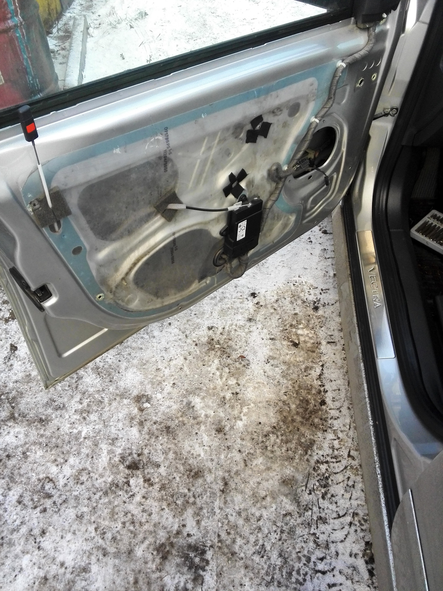

Подскажи по фото 3,4 с конца, как опустить фиксатор закрытия/открытия двери, он у меня на одной двери вышел вверх, но не до конца. Как опустить, силой надавить вниз или закрутить? Спасибо.
К сожалению, подсказать не могу — я там не лазил еще, не знаю как устроено.
Сама фишка черная с красной вставкой как крепится к железному штоку?
Обычно на резьбе, как на вектре ц реализовано х.з. — это ж немцы, могут все, что угодно придумать)
Один фиг карту двери снимать придется, там видно будет
