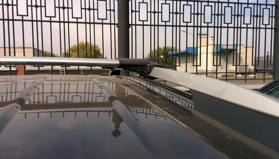

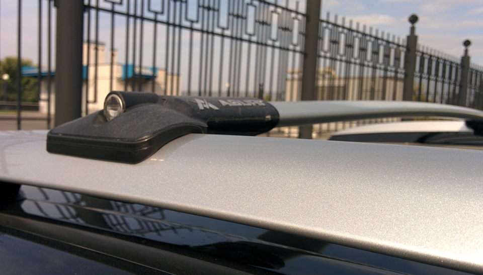

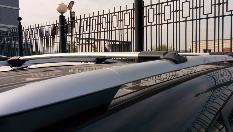

Проездом во Вроцлаве (Польша), купил польские аэродинамические поперечены Aguri.
Вышли в пределах 3500 р. На вид, очень даже и ничего. Лишнего звука, на скорости почти не издают.

Aguri очень похожи на Thule, только Thule стоит очень дорого. :-(

Купил и поставил себе на Кугу 2. Свистят безбожно вплоть до 110 км, потом все тихо, о покупке честно говоря пожалел.
У меня первые перекладины вообще в жизни, поэтому могу судить только по ним и по обзорам в интернете, но сколько я смотрел разных обзоров по разным видам/типам перекладин, они все или свистят (что эти что туле) в большей или меньшей степени или гудят (которые обычные квадратные). У меня тоже есть свист, но не сильный.
P.S: Если у кого-то есть тульские перекладины напишите, как они.
Оказывается они свистят из-за того, что резинки внутри них чуть опушены, и свист стоит из-за разница высоты между резинкой (которая посередине поперечины) и высотой алюминиевого профиля поперечины.
Чтобы свист поперечин убрать, нужно ставить ремкомплект резинок от Thule, ставить их нужно прямо на старые.
Сейчас производитель Aguri заменил резинки, сделали как у Thule наподобие выступающие немного.

Емнип, 75кг — это целиком на крышу. Сами поперечины весят уже где-то 6-7кг, так что не больше 69 уже.
А разница с тулевскими:
1. Ключ у ваших вбок выходит, а у туле — вверх. (и вбок на мой взгляд правильнее)
2. У туле есть еще резиновый толстый ремень, который охватывает релинг при установке. Насколько он нужен — хз, но уж точно так держаться будет лучше :)
Так что еще не факт, что польские дуги хуже туле) Вообще говоря, туле тоже не в авангарде дуго-строения. Есть японская фирма какая-то, с которой туле все копирует :)
