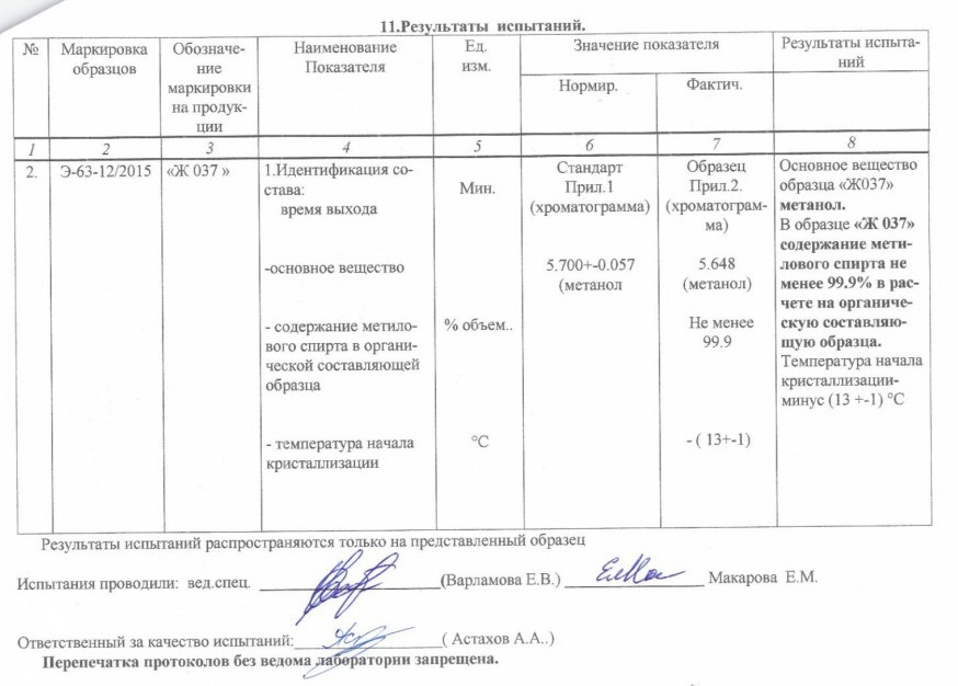

Второй тип — нелегальные незамерзайки на метаноле, с легким приятным запахом бубль-гума (жвачки), производятся неизвестными зашифрованными барыгами. Отличить такие незамерзайки легко — стоимость 1 литра готовой зимней жидкости составляет от 5 рублей за "-30°С". Жидкости "-30°С" — наиболее ходовые, "-20°С" большая редкость. Продаются в стандартных прозрачных ПЭТ-бутылях по 4-5 литров, как правило эта бодяга с ярким зелёным или синим цветом, въедается раз и навсегда в пластик форсунок. Частое явление: в бутылях недолив порядка пол-литра, редко когда соответствуют заявленной температуре (т.е. экономят не только недоливая, но и на самом метаноле). Продаются как правило на обочинах дорог и в мелких магазинах. Зато невероятно дёшево!

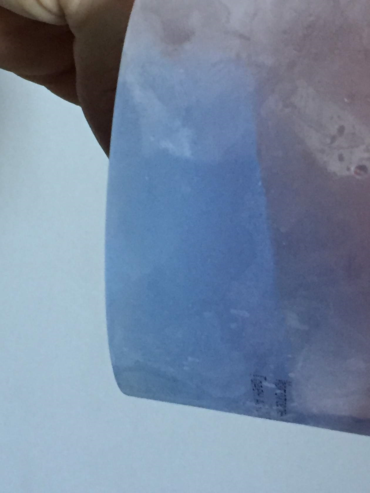

Вот такую последнюю жижку я и купил совсем недавно "на обочине". Обычная баклашка с синей (как вариант — зеленой) жижкой, пахнет приятно жвачкой, запах не резкий, в обычных ПЭТ ёмкостях по 5 литров стоимостью 100 рублей за баклашку.
На этикетке, естественно, минимум информации. Краситель (синий) потом с форсунок не смывается и не оттирается (ввиду того, что метил по сути — растворитель, и, при длительном применении этой бодяги — помутнение фар и ЛКП — скорее всего обеспечено).
Пока был не очень сильный "минус" на улице — всё было весьма неплохо: в салоне жидкостью не воняло, карман стоимостью не тянуло, брызгало бодро, купить можно было было на любой обочине. Но, однажды недавно ночью случилось резкое понижение температуры до минус 26°С. Утром, когда нужно было ехать, было минус 16°С и жижка эта вообще даже из форсунок не "плюнула". Запасная бутыль в багажнике была аки кирпич — синий кусок льда. Приехали. Первой мыслью было — я бы расстреливал этих уродов и начал бы расстрел с барыг-обочечников.

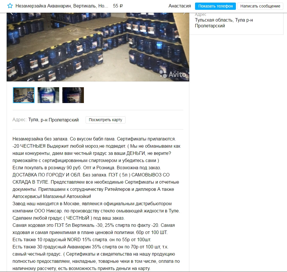

В общем, на дворе кризис, экономит на всём не только покупатель, но и производитель и тем более — барыги. И особенно — такой производитель, который не имеет ни имени, ни адреса, ни постоянной точки продажи. Например, продают у нас её без указания адреса, исключительно по звонку:
В других регионах (по объявлениям на Авито) встречал стоимость даже порядка 25 рублей за 5 литров! Да, щас делают деньги даже на моче…
Решил поискать в интернете что это такое и ужаснулся.

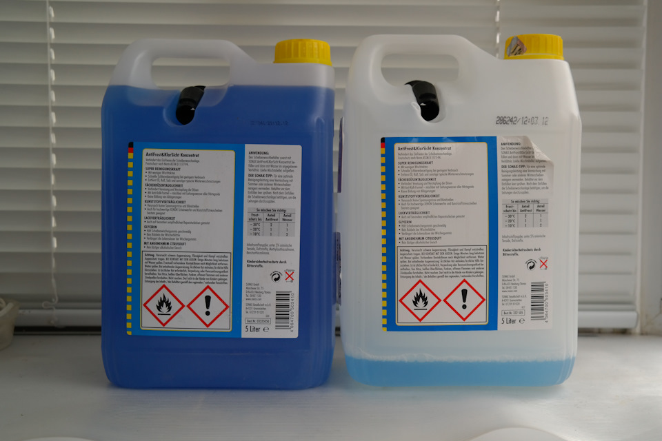

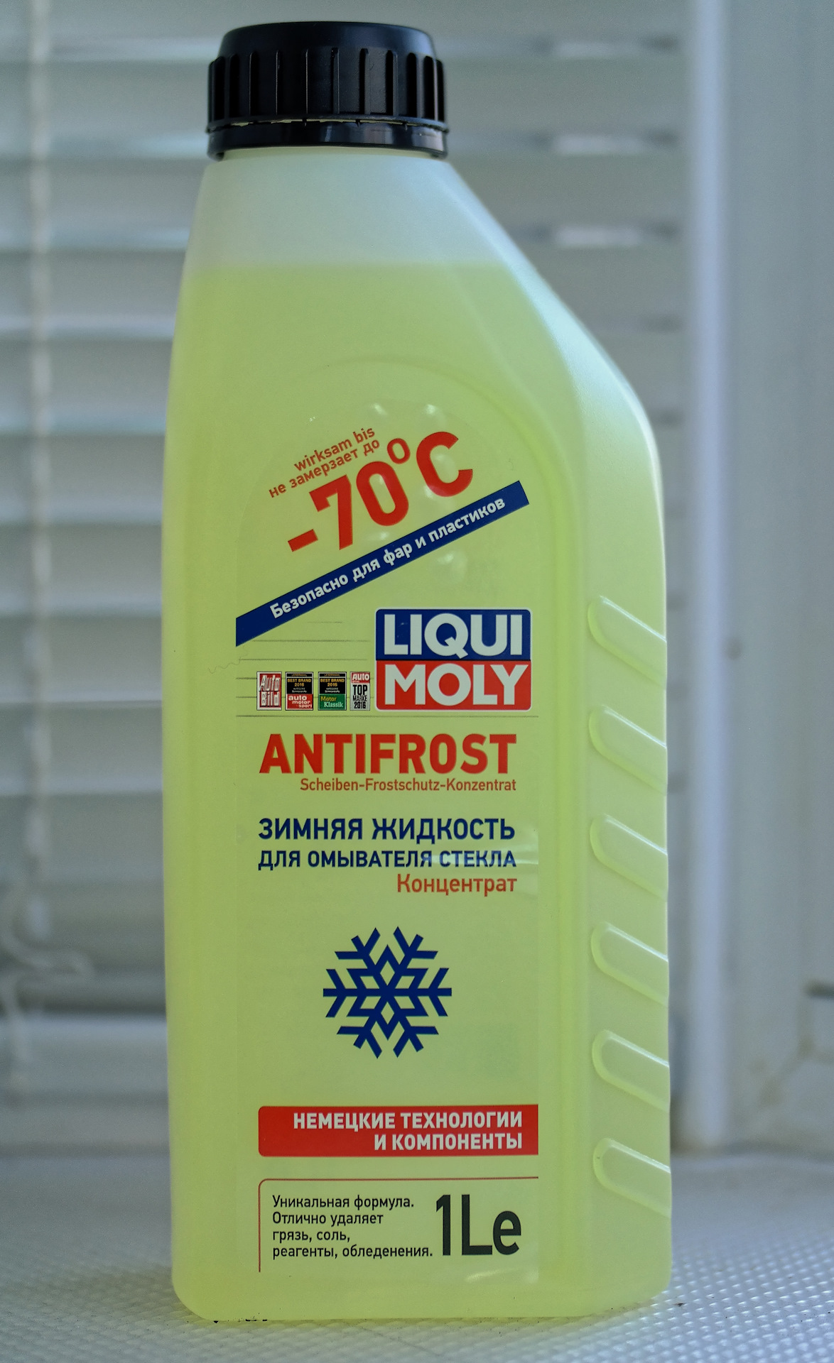

Сначала я покупал концентрат от проверенного производителя качественных продуктов — это была жидкость (-70°С) Liqui Moly Antifrost Scheiben-Frostschutz Konzentrat (Артикул: 01120, Объем: 1 л, стоимость 210 руб.).

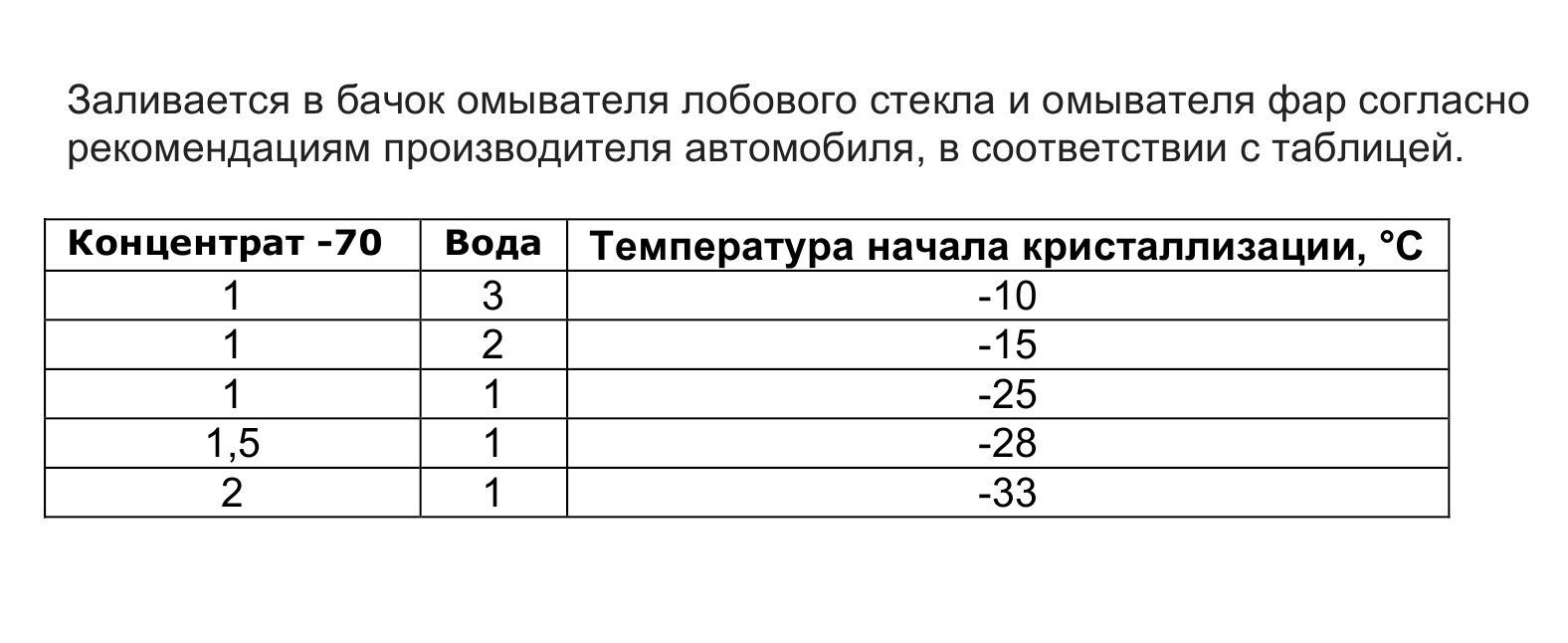

Таким образом, с помощью такого концентрата, я мог либо оперативно превратить кисель в бачке в бодрую жидкость, либо разводить концентрат в соответствии с текущей (предстоящей) погодой. Т.е. с помощью концентрата можно добиться такого состояния жижки, что можно спокойно ехать по трассе практически с любой скоростью и не иметь проблем с замерзанием стекломывающей жидкости.
Разбавлять рекомендуется деминерализованной/дистиллированной водой (что бы не было в бачке отложений и не забивались налётом форсунки). В разбавленном виде безвредна для ЛКП, резинок уплотнителей и пластика фар, легко перевозится благодаря небольшой таре объемом 1 литр, не замерзнет в багажнике при любой температуре (что может также пригодиться для отмораживания механизмов и замков). Ввиду высокой концентрации, при открытии канистры имеет резкий специфичный запах изопропилового спирта (с некоторым количеством ароматической отдушки "дыня"), чем больше разбавлять концентрат — тем меньше чувствуется запах спирта и больше отдушка.
Цена около 200 руб. за литр концентрата -70°С (при умеренной зимней температуре обычно разбавляется водой до 3 литров готового раствора). В итоге по стоимости получаем тоже самое что и предыдущая покупаемая мной готовая зимняя жидкость Liqui Moly ANTIFROST Scheiben-Frostschutz -27°С. Но, в отличие от готовой жижки — можно сэкономить при умеренно-тёплой погоде, либо быстро адаптировать к предстоящей холодной погоде. Для собственного здоровья, здоровья жены, экономии времени и нерв, а так же — безопасности движения — не жалко. Хорошая жидкость, но имеет два существенных минуса: помимо высокой стоимости получается высокий расход жидкости (для придания ему не сопливо-кисельного, а реально жидкого состояния).
Что бы исключить хотя бы один "минус" — высокий расход при очень низкой температуре (а эту зиму обещают быть очень холодной), на эту зиму я решил поискать такие же концентраты, но на неядовитом и невонючем этиловом спирте.

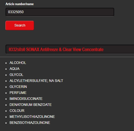

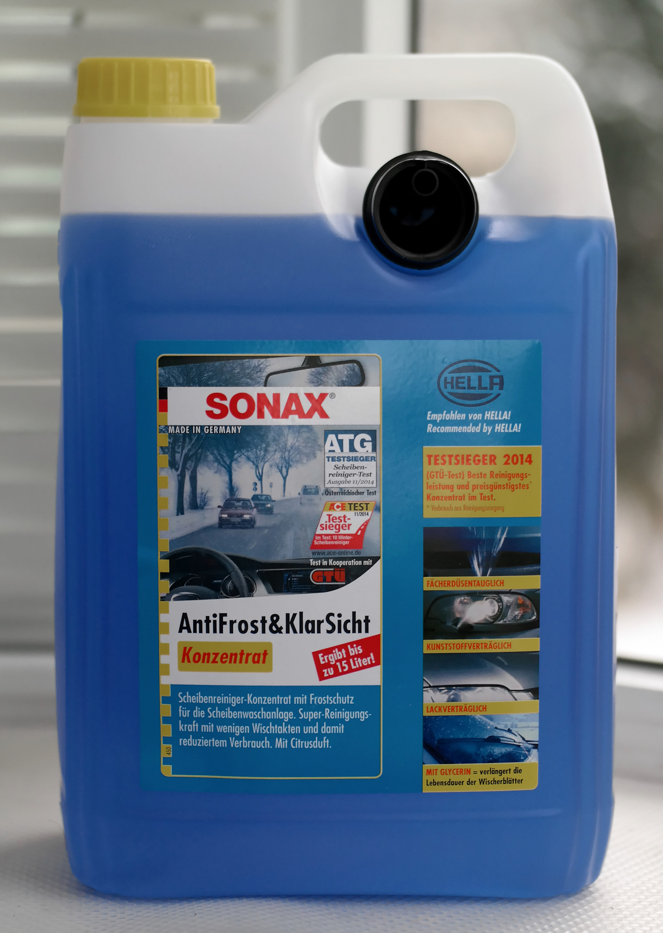

— Sonax: артикул 332505 (5 л). На этикетках нигде не указано, но судя по таблице смешивания скорее всего концентрат -50°С, тем более насколько мне известно SONAX не делает жидкость в Германии больше чем -50°С.

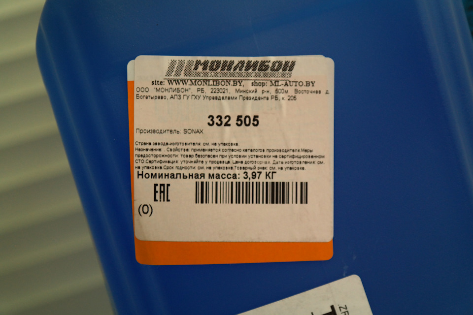

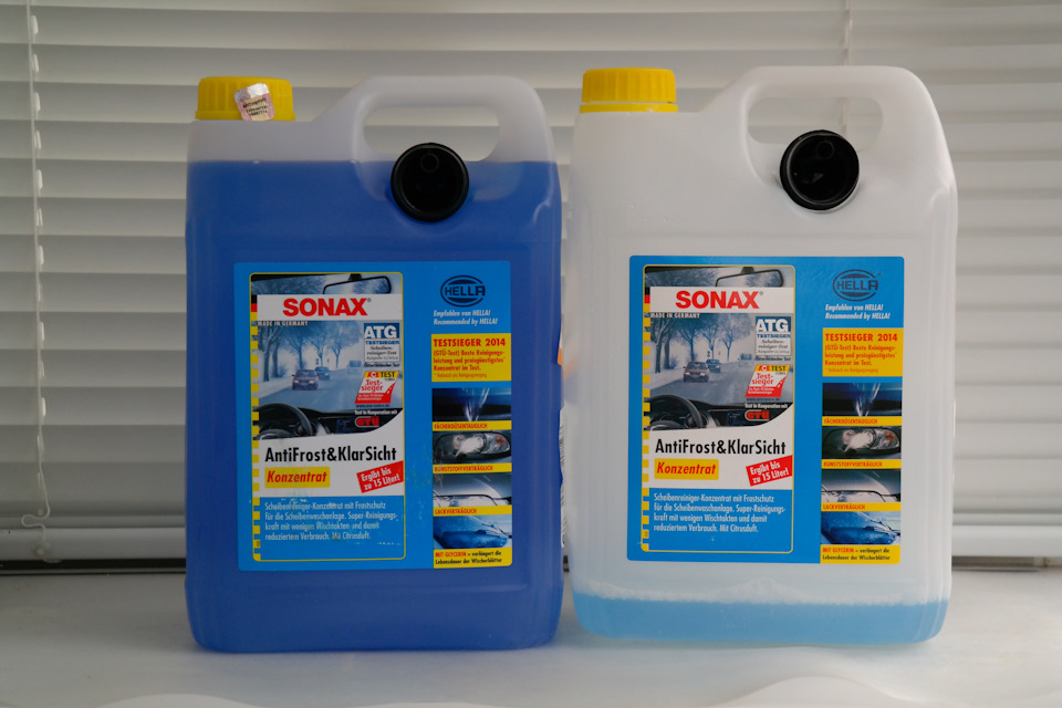

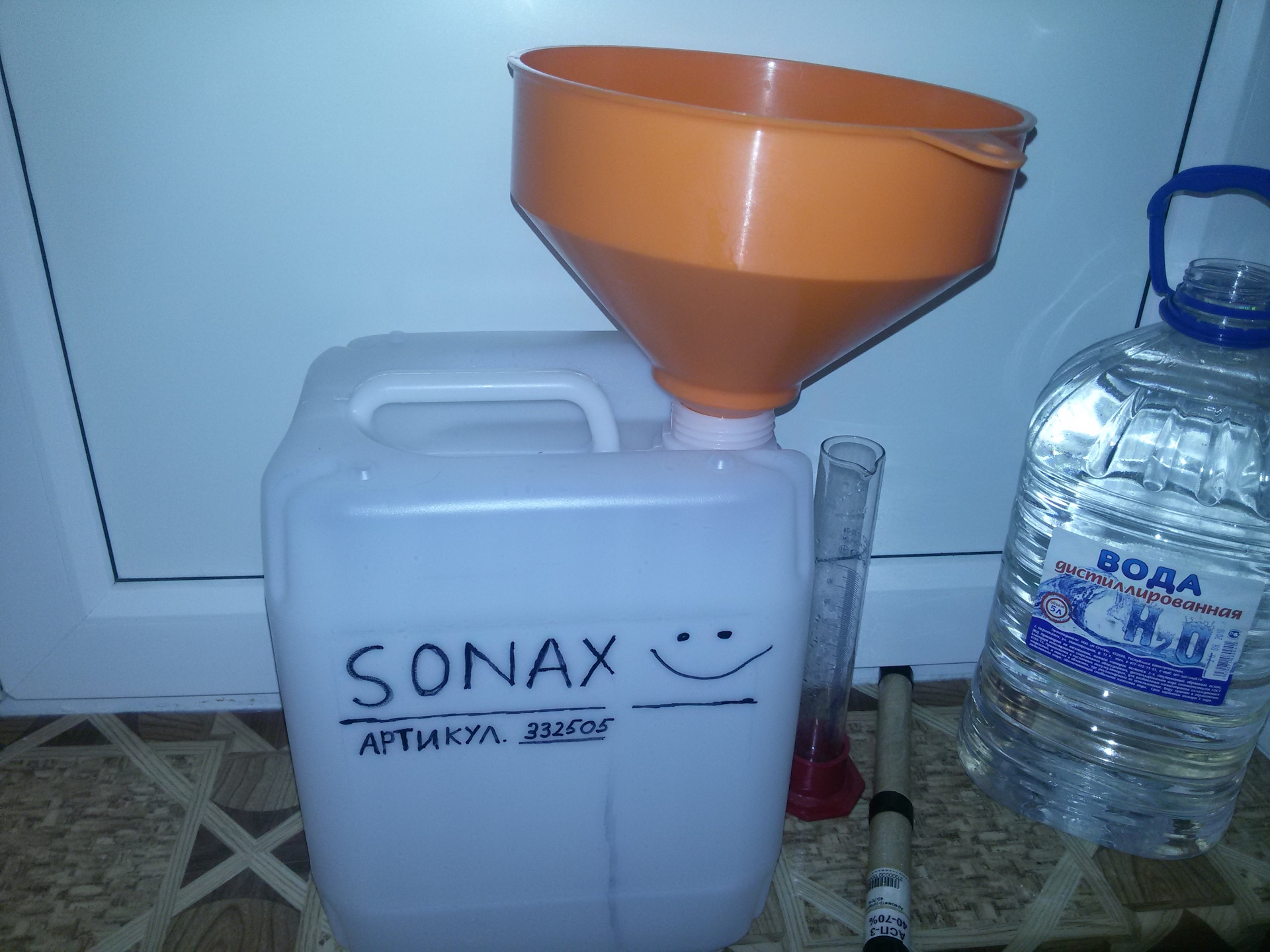

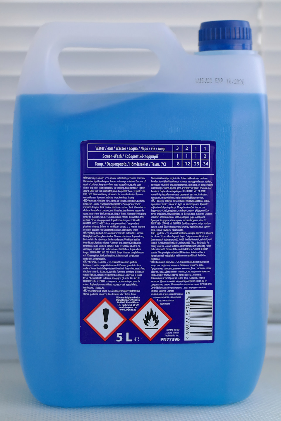

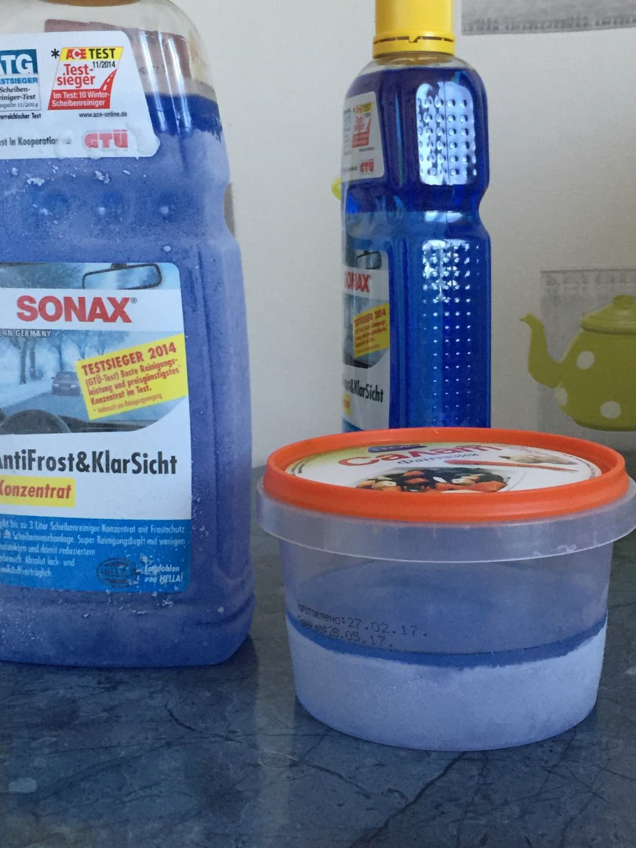

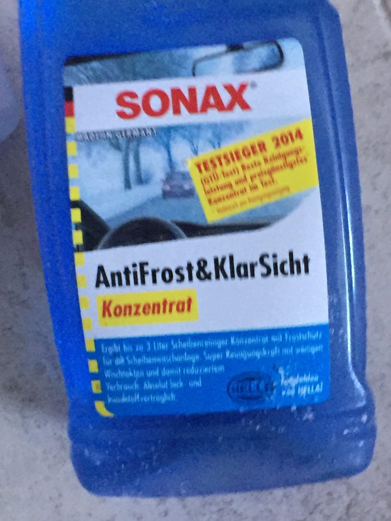

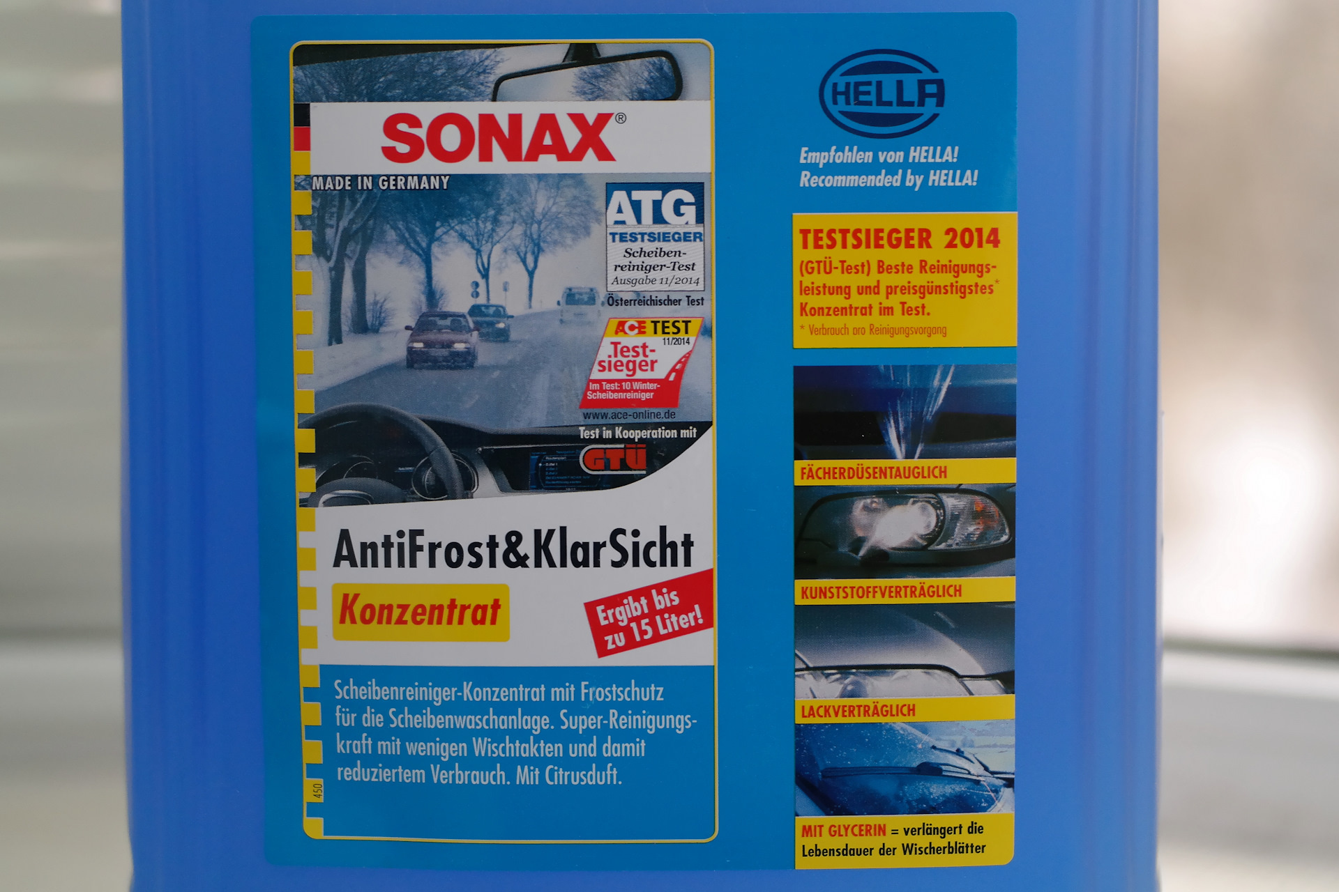

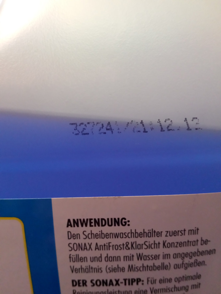

На пробу сначала заказал себе Sonax (артикул 332505). Концентрат (минус 50С) в ёмкости объёмом 5 литров, на этиловом спирте, сделано в Германии, рекомендовано компанией Hella, содержит глицерин, в комплекте удобная лейка, стоимость на момент покупки была 927 руб.
Запах еле заметный, если сравнивать — то не такой "ядрёный" как у Liqui Moly и даже "слабее" чем бодяга на метаноле у обочечников. Напоминает легкий запах освежителя воздуха в салоне типа Eikosha. Причем, это лёгкий запах — не спирта, а отдушки, запах спирта вообще не ощущается! Я называю этот запах "лёгким", т.к. он через 10 секунд пропадает. Разведённый в пропорции 1:1 (по инструкции — это пропорция для -20) даже в минус 23 брызгает легко! При придельной температуре раствор не обмерзает на стекле (т.е. не "киселит" и не оставляет от мороза матовые белёсые следы, как это всегда бывает у изопропиловой Liqui Moly). Щетки по стеклу не скрипят. На канистре есть еле-заметные риски для разведения раствора. Лейка, вставляемая в отверстие канистры с воздуховодом, вставляется очень плотно, после использования удобно крепится в пазе под ручкой. Очень удобная канистра — такую надо оставить на будущее для разведения концентратов.

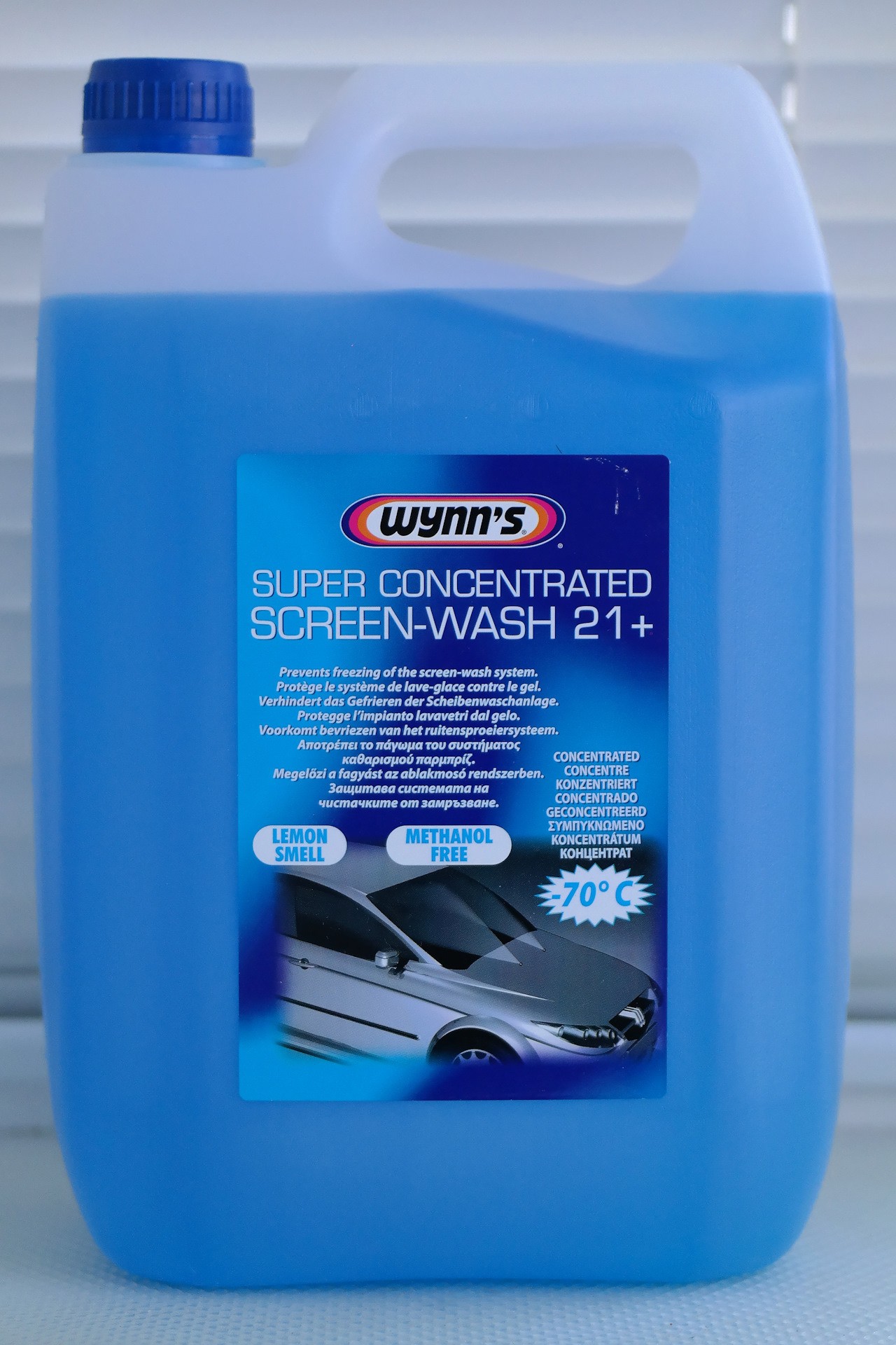

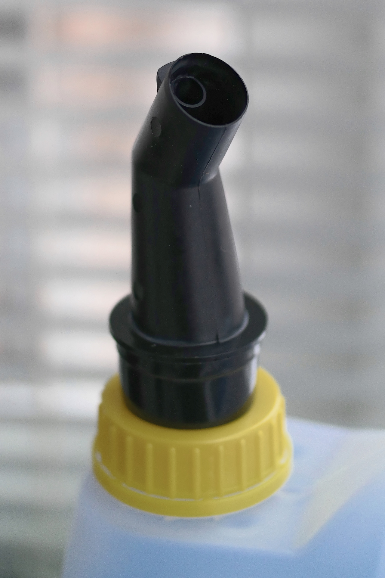

Далее, на пробу была прикуплена канистра 5 литров концентрата Wynn's Super Concentrated Screen-Wash 21+ (артикул W77396) (-70С с запахом лимона) за 816 руб.:
Канистра по сравнению с Sonax — хуже, на швах облой пластика, лейки нет. Но мерные риски более заметны и под крышкой горловина запечатана фольгой (как это часто делают на канистрах с маслом). Если концентрат у Sonax на минус 50, то Wynns — минус 70. При разбавлении — это не существенно, т.к. например для пропорции 1:1 — у Sonax это будет для температуры минус 20, у Wynns — минус 23. Щётки так же не скрипят, но в аналогичной концентрации с Sonax — очищает стекло по-хуже (точнее — щётки скользят по стеклу по-хуже, наверное, ввиду отсутствия в составе глицерина), запах в салоне какой то лимонной бражки и держится очень долго (примерно по степени "ядрёности" и "стойкости" запаха соответствует таковому у Liqui Moly). На официальном сайте указано, что концентрат Wynns соответствует стандартам ASTM D1882 (не разрушает лакокрасочное покрытие автомобиля), не разрушает фары из поликарбоната (кислотостойкость Hella "стресс-тест на появление трещин"), эффективность очистки подтверждена немецким институтом Fresenius (CPR NR 101 TC 244519), не оставляет белых разводов на кузове автомобиля и не приводит к образованию "радужного" эффекта на стеклах. Возможно, всё это так, но по запаху эта жижка хуже Sonax.
В общем, я советую Sonax. Это самая идеальная этаноловая незамерзающая жидкость, которая по всем параметрам (кроме цены) лучше метаноловой "с обочины" и лучше даже по цене самой качественной изопропиловой от Liqui Moly. По стоимости получим следующее (на текущее время):

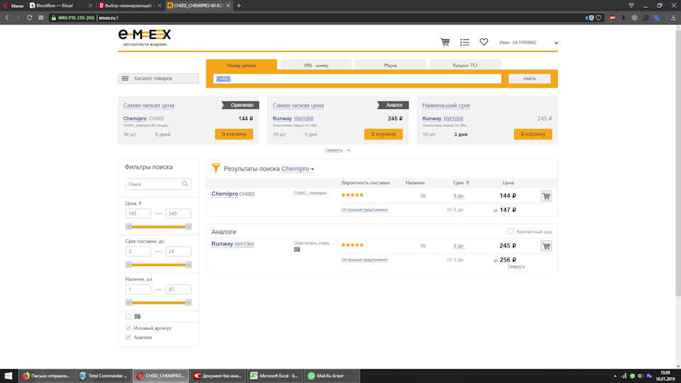

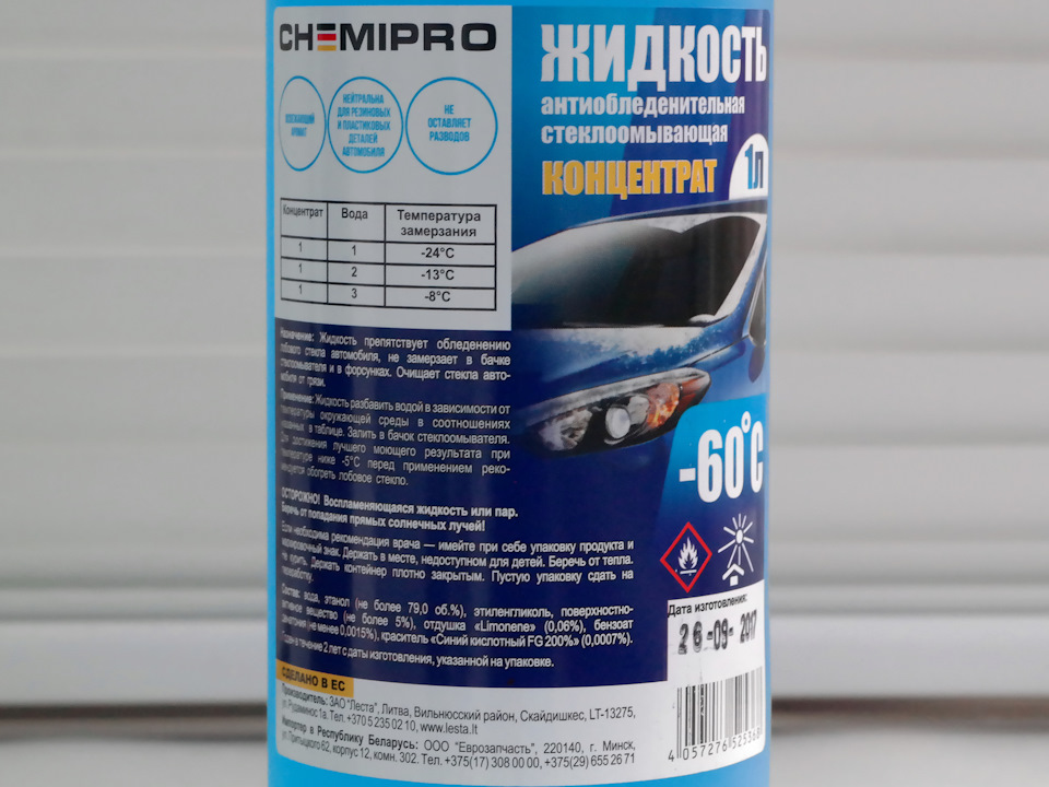

Самый дешёвый вариант (из этаноловых незамерзаек) на данный момент — ChemiPro, поставляемые в Россию из Беларуси под акцизом антифриза компанией ArmTek. Я приобрёл концентрат (арт. CH002) 1 л стоимостью в емех 136 руб:
Запах лимона. Под крышкой запечатано фольгой. Каталог продукции и артикулы тут.

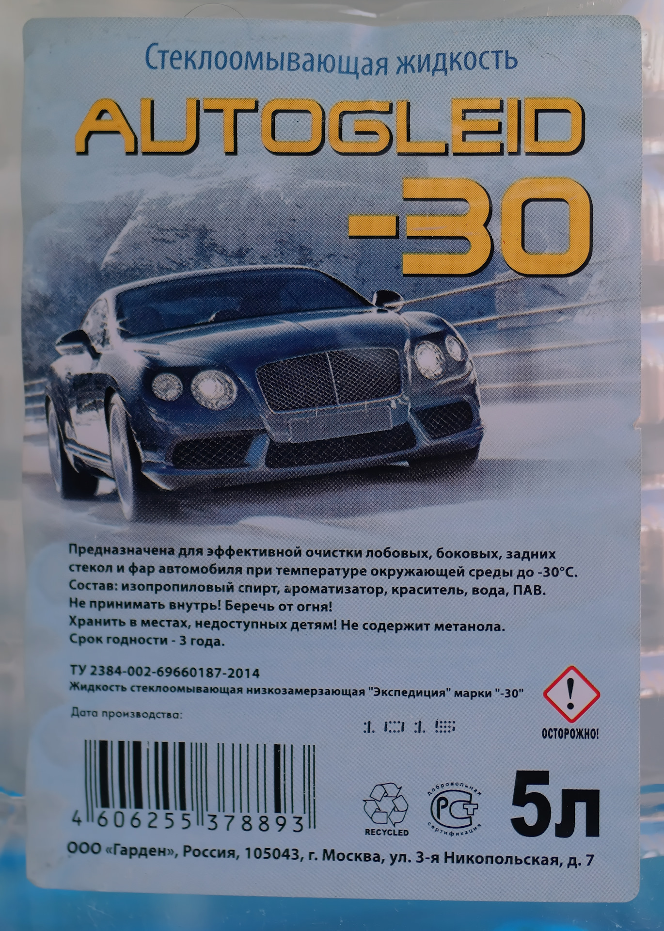

В AvtoGleide -30 — действительно метанол, сам проверял на хроматографе. Но сам метанол обладает более высокой моющей способностью чем изопропил и этанол.

Не продают больше CH002 и W77396
Везде искал…
Да, пропали они из продажи примерно с месяц как. Остался Sonax концентрат и готовые жижки (не концентраты) от Chemipro типа CH003 (минус 20, 4 литра).
Вот по этому дешевле спирт бодяжить.
Bitstream

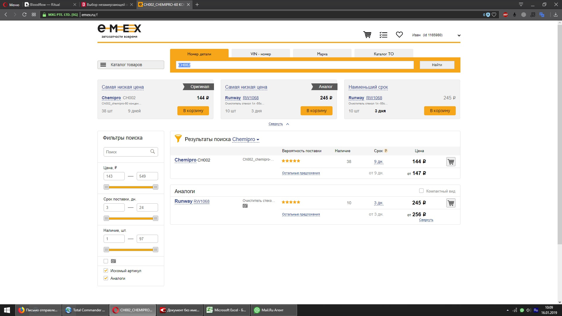

Появились в емехе уже
Да уж давно (примерно до Рождества), мне даже заказ пришел сегодня, а то у меня почти все ранее купленные CH003 уже заканчиваются…
А что выгоднее выходит? CH002 или CH003?
P/S/ я думал, Вы на СОНАХ перешли!
ch002 выгоднее, особенно если температура выше 20 градусов. Сонакс одна 5-литровка у меня стоит пока как эталон, как НЗ.

Тоже отказ пришел на CH002, а от цены сонакса в 1300руб я окуел. Взял 5литров спирта за 600руб, сижу домашний сонакс делаю😆
386vw
Везде искал…
Да ладно?
На момент написания комментария их нигде небыло. Сейчас опять есть и я заказал. Но пока не пришло.

Чуть подробнее о ChemiPro я так же писал здесь — www.drive2.ru/l/497041654113370452/
Ну так ChemiPro на основе этанола или нет?
Сдайте на хим анализ и тогда и сами узнаете и нам расскажите
Кстати ссылку на продукцию ChemiPro ведет на буклет с антифризами, вот ссылка на буклет по незамерзайкам: www.armtek.ru/files/images/ChemiPro_SO.pdf
Концентрат CH002 стоит на текущий момент 122 руб за литр.
Готовая жидкость на -25 градусов CH001 стоит на текущий момент 283 руб за 4 литра.
Готовая жидкость на -20 градусов CH003 стоит на текущий момент 224 руб за 4 литра.
Спасибо, поправил ссылку. Видимо, они её изменили.

Chemipro CH002
ch002_chemipro60 концентрат 1l жидкость для стекол
MOHA
У поставщика
27 ноя
670 ₽.
Заказана, 8 дней ждать.

Небольшие поправки к теории.
Откуда ПДК в статье? Неправильные какие-то.
С вики (мг/м^3):
Этиловый р.з. — 1000, атм. — 5, средней летучести
Метиловый р.з. — 5, атм. — 1, зато самый летучий
Изопропиловый р.з. — 10, атм. — 0.6, наименее летучий
И ещё, изопропилового для -29 нужно целых 70%, а не 50%. И в изопропиловые добавляют этиленгликоли, а этиленгликоли по опасности как метанол.
Метанола нужно где-то между 35% и 40%, а этанола около 50%.
Данные о замерзаемости растворов с www.engineeringtoolbox.com/
Данные о замерзаемости этанола подтверждены на практике — www.drive2.ru/l/487297232312205778/ =)
Добрый день. Что вы посоветуете на зиму. Sonax или же chemipro? Спасибо.
В зависимости от денег, которые вам не жалко будет. Сонакс конечно лучше, но дороже.
Спасибо большое за совет.
Bitstream
В прошлом году использовал Сонакс, понравился.
Чем chemipro хуже сонакса?
Вот прям одним сообщением ниже, если опустить глаза, ответ есть…
уже увидел, спасибо :-)

Как Вам CHemipro концентрат? Запах, чистящие свойства?
Пока раствор делаю на минус 10 (по погоде), поэтому не сильно концентрированный — запах никак не привлекает и не напрягает. Он не такой спиртовой (бражковый), но и не резкий. В общем, на минус 10 запах почти не чувствуется.
Наведённый в пропорции для минус 10 также резво брызгает как и при более высокой температуре, самое главное — не густеет.
Но, в отличие от Сонакс — иногда оставляет после себя белёсую пленку, но она быстро испаряется (особо заметно на низких скоростях при плохом обдуве лобового стекла). У Сонакса такого не замечал. Видимо, в CHemipro либо смесь этанола с другими спиртами (или вообще — не этанол), либо неправильные концентрации глицерина и моющих добавок.
В итоге, CHemipro не имеет резкого запаха как изопропанол, не густеет как изопропанол, но оставляет испаряющуюся плёнку на стекле — как у изопропанола. С учётом стоимости — нормально, но я его наверное больше не буду брать.
Кстати, у CHemipro крышка, горловина и запечатка — всё в точности как у Wynns (у меня на фото это даже видно) — наверное на одном заводе делают. Возможно, из одной ёмкости разливают — мне и по жижке CHemipro напомнило Wynns тоже. Сонакс и тут отличается от всех них.

Пришёл литровый sonax (00332300). Бачок был почти пустым. Разбавил на -30 и залил. Брызнул и чуть не удахнулся в салоне… Запах спирта(((! Подлил оставшуюся ликви молли -25. По дороге едешь, принюхавшись, уже вроде терпимо, но после того как сходишь в магазин или еще куда и вернёшься в салон, то там как будто бухали…

927 рублей за 5 литров концентрата Sonax минус 50 на чистейшем экологическом спирте с приятным запахом лимона, т.е. при той погоде, что сейчас на улице (до минус 5 макс) и езде размеренно в городских пробках — это будет 20 литров незамерзающей жидкости, т.е. 46 руб/литр.
Если купить Winns (он отличается тем, что минус 70, W77396 стоит 918 руб за 5 литров концентрата) — расклад будет ещё лучше, литр раствора для минус 5 будет стоить 37 руб/литр. Для минус 10 готового раствора нужно будет 20 литров, т.е. 1 литр будет стоить 46 руб/литр, а для минус 25 — 92 руб/литр. Т.е. такой концентрат будет более выгоден для умеренной зимы и менее выгоден при сильных морозах, но при сильных морозах он может обеспечить лучшие моюще-брызгающие свойства и более сильные низкие температуры (например на высокой скорости на трассе), т.к. его температура составляет минус 50 (для Winns это минус 70). Откуда вы взяли 700 рублей — я не знаю. То, что вы купите на обочине (метанол) даже при надписи на этикетке "-30" будет не более минус 20 (гарантировано барыгами) за 100 рублей/5 литров, это около 20 руб/литр, в Глобусе ихняя хрень на изопропиле стоит около 80-90 руб/литр, качественная и нормально пахнущая самая дорогая из изопропиловых (описана мной в этой статье) — это концентрат Liqui Molyза 210 руб 1 литр (минус 70), т.е. для аналогичной с обочинной метаноловой раствора Ликви "-20" её стоимость составит примерно 70 руб/литр, что дороже аналогично разбавленного Winns-а при аналогичной температуре (напомню, этаноловый Winns для "-20" будет около 60 руб/литр). Ещё одна из изопропиловых и наиболее качественных (кроме Ликви) — это IceTiger Премиум "-30" (артикул 2024005), стоит 46 руб/литр.
Таким образом мы имеем:
— обочинная метанол-моча с гарантией на минус 20 — 20 руб/литр (100 руб 5 литров),
— самый дешевый изопропиловый вариант IceTiger "-30" — 46 руб/литр (230 руб 5 литров),
— этаноловый раствор Winns на минус 20 — 60 руб/литр (300 руб 5 литров).
Откуда 700 рублей?
А что выбрать —
100 рублей за 5 литров метаноловой отравы от компании "Рога и копыта" (в ингридиентах такой жижки может быть всё что угодно, в т.ч. и даже "привет" из Сирии (а чем чёрт не шутит?), т.к. тех процесс никто не контролирует) или 300 рублей за 5 литров этаноловой незамерзайки от известного бельгийского производителя с гарантированным качеством и возможностью использовать при минус 70 градусах
— каждый выбирает сам в зависимости от степени своих доходов и реальном (а не мнимом) беспокойстве о своём здоровье.
20 или 60 рублей за литр? При больших расходах жижки — разница будет заметна. Для обычного пользования в городе — лично я не вижу причины платить барыгам, уж лучше тогда качественный изопропил, который в итоге всего в два раза выше по стоимости метанола (хотя сам по себе метанол стоит примерно 15 000 руб/тонна, а изопропил 61 000 руб/тонна, т.е. качественная гарантированно при минус 30 и с нормальными ингридиентами в нормальной качественной упаковке метаноловая незамерзайка ДОЛЖНА стоить в 4 раза дешевле изопропиловой, а в итоге выходит всего в 2 раза и при этом — она бодяга непонятная. Теперь вам понятно КАК на вас экономят барыги? Их даже жмёт сделать качественную метаноловую незамерзайку (за которую они даже налоги не платят! в отличие от нормальных производителей, в цене их незамерзаек еще и налог заложен!)). Если Рога и копыта сделают метаноловую незамерзайку такого же качества как нормальные компании изопропиловую — разница в цене между ними должна быть более чем в 4 раза! Поэтому я даже не удивляюсь какую ещё ослиную мочу или отраву они могут залить в свои копеечные баклашки и спонсировать их сверхдоходы из своего кармана я не собираюсь просто даже из принципа. Если бы они не хамели и не бурели от сверх-жадности и соблюдали бы хотя бы элементарное качество — можно было бы подумать, а так — спонсируйте их сами если вам абсолютно всё по-барабану, в т.ч. и ваше здоровье.

Расскажите пожалуйста в какой пропорции вы разводите концентрат Sonax на -8С? Т.к. если Sonax разводить также как Wyns 1:3, явно на -8С будет маловато.
suomi07

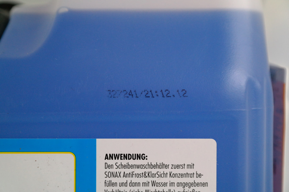

Получил концентрат Sonax. Все практически как на вашем фото с одним отличием(обвел красным). В составе произошли изменения. Добавлены Метилизотиазолинон и Бензизотиазолинон. Ни слова об этаноле или изоприле. Заказывал по номеру 332505. Но на канистре и официальном сайте номер указаны 03325050.

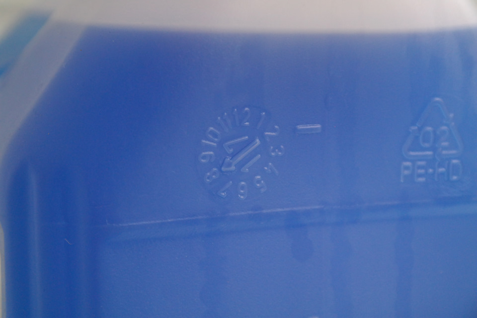

Чего то у наших канистр одна и та же дата изготовления.
Это дата отливки канистры. Дата розлива зашифрована тут:
Вы будете смеяться, но и дата изготовления у нас одинаковая. Вопрос однако об оригинальности. Я получил сегодня. Заказывал в Emex/
Да без разницы, поставщик один (он и раньше (в прошлом году) был тот же самый) — Беларусский:
Нет. ТАА "SVIAT", но тоже Белоруссия. Там они ее и производят — левую. Канистры в один день сделаны, в одно и тоже время и одна и та же партия. Ни какой фантазии.
Ну да ладно. Штрих код подлинный. Показывает именно эту жидкость и в этом объеме.
А это — с прошлогодней канистры:
suomi07
suomi07

А вы точно смотрели мою картинку в этой статье? Там раньше тоже ни слова не было о спирте, они к тому что было раньше добавили methylisothiazolinone и benzisothiazolinone — это консерванты, их просто раньше не указывали — в той надписи имеется ввиду, что в составе присутствуют менее 5% следующих ингридиентов (и они потом перечислены).
А полный состав на официальном сайте есть и аккурат под артикулярным номером с нулём в начале и в конце:
Как то мне на официальном сайте состав ни как не посмотреть.
www.sonax.com/Company/Ing…65#collapse-location37365
suomi07
Да, номера чуть другие — с нулём в начале и в конце артикула. Но в емехе этот номер не бьётся, только старый, без нулей. Ещё там отличия — дата выдавлена кружочком и стрелкой на канистре 2017 года (а не 2016) и добавили ещё один — 5-й штрих для отметки уровня жидкости на торце канистры (раньше было 4). Плюс новый артикул с нулями и два консерванта добавлены в список добавок. Всё. А да, ещё жидкость в новой канистре чуть темнее, но запах тот же самый. Но к чему это, если самое главное — сама жижка та же самая?
