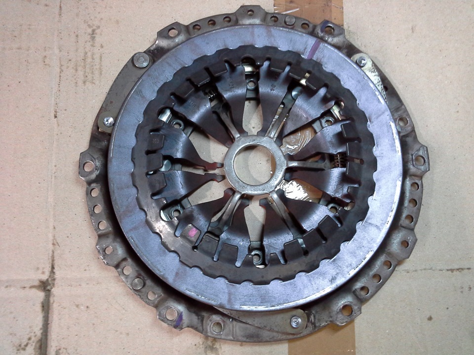

У меня две новости.

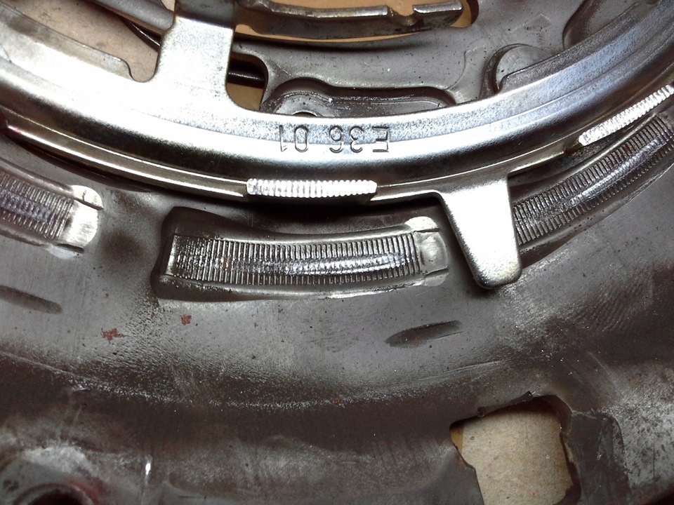

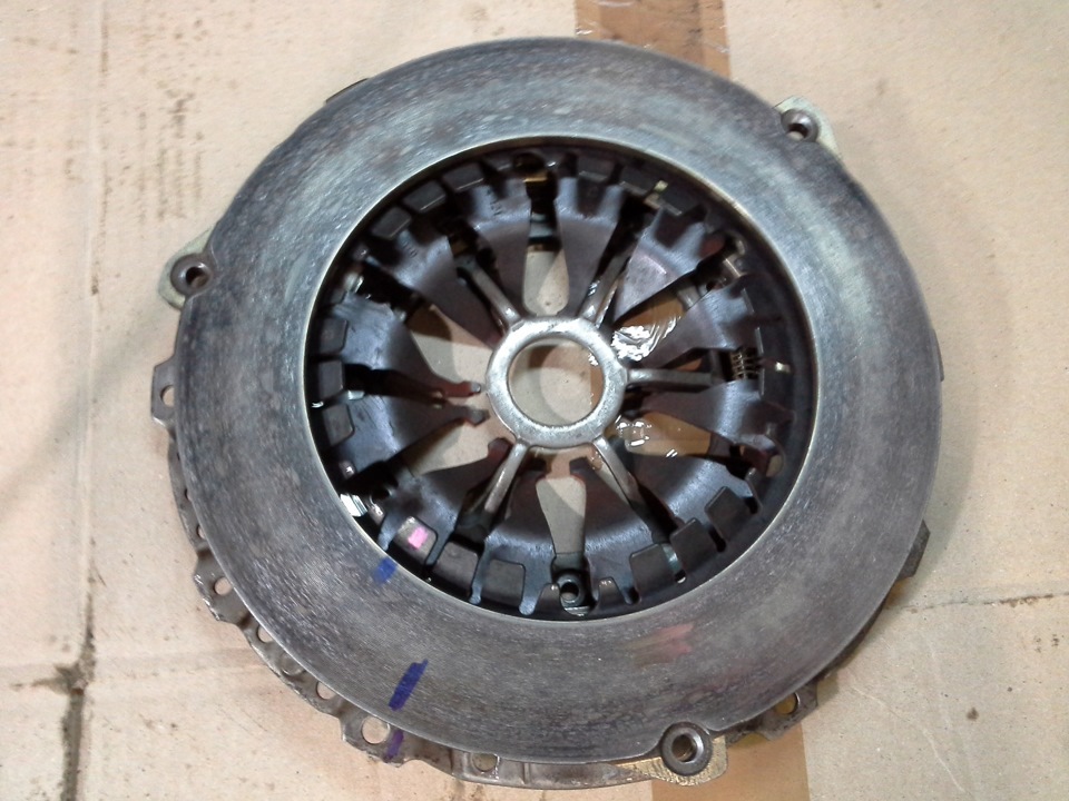

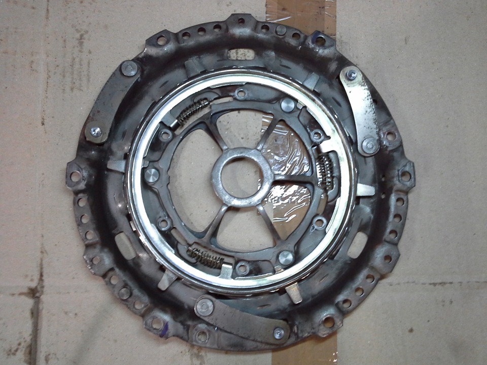

Сначала хорошая: корзину таки можно усилить.
"Марат, похоже со сцепой проблема. Возможно именно с этой. Немцы слишком перестарались с производством в Китае. Подробности чуть позже с фотками.
если готов на эксперименты можем попробовать переделать"

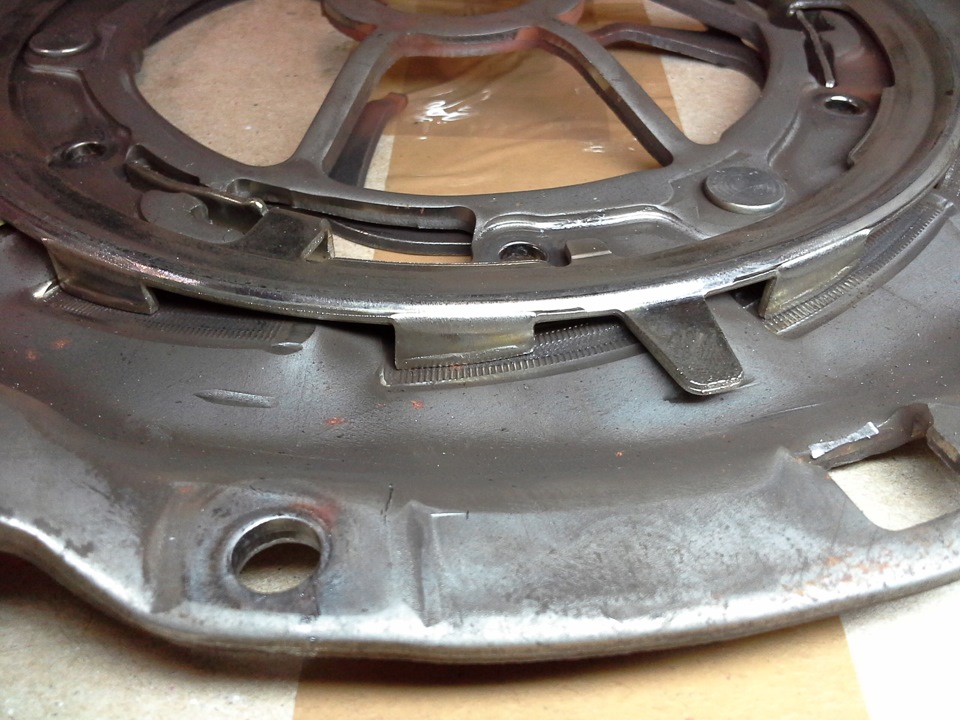

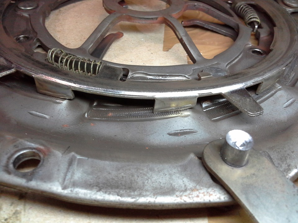

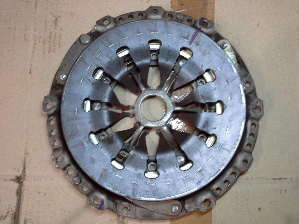

Конкретно. После разбора сабжа мастера увидели в ней(в корзине) неведомую МНЕ хрень. Что то зубчатое, что по мере износа самой корзины как то влияет на "держак". И если эту хрень прихватить аргончиком, то может быть что то и получится. И тогда сцепа будет держать.
Плохая новость: быстро, только кошки плодятся, пока ничего так и не понятно, и все будет делаться на свой страх и риск.
В инете ничего более вразумительного не нашел: Корзина сцепления с регулятором по нагрузке (LCC)
UP…
сцепление с автоматическим регулированием рабочего зазора

Никакого регулятора по нагрузке не встречал и не слышал (
То, что привод с автоматической компенсацией износа ведомого диска это да, есть такое!
Вот наверно дело в этом компенсаторе, его как я понял ломает от чипа. Но после этого сток все равно держит.
Как я понял автоматическая компенсация находится в самом приводе, т.е. в рабочем цилиндре сцепления, т.к. у него свободно перемещающийся шток.
Надо как то на досуге разобрать корзину и посмотреть что внутри, но как мне кажется, там нет ничего особенного.
Слабые лепестковые пружины, мне кажется это основная беда, того, что не держит…
