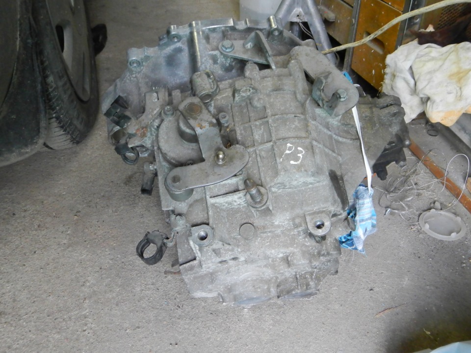

Список запчастей для замены робота на мкпп.
1.мкпп
2.главный цилиндр сцепления
3.рабочий цилиндр сцепления
4.трубки и шланги системы сцепления
5.педаль сцепления с кронштейном
6.левая подушка двигателя
7. кулиса мкпп с тросами.
Очередность чтобы было удобно.

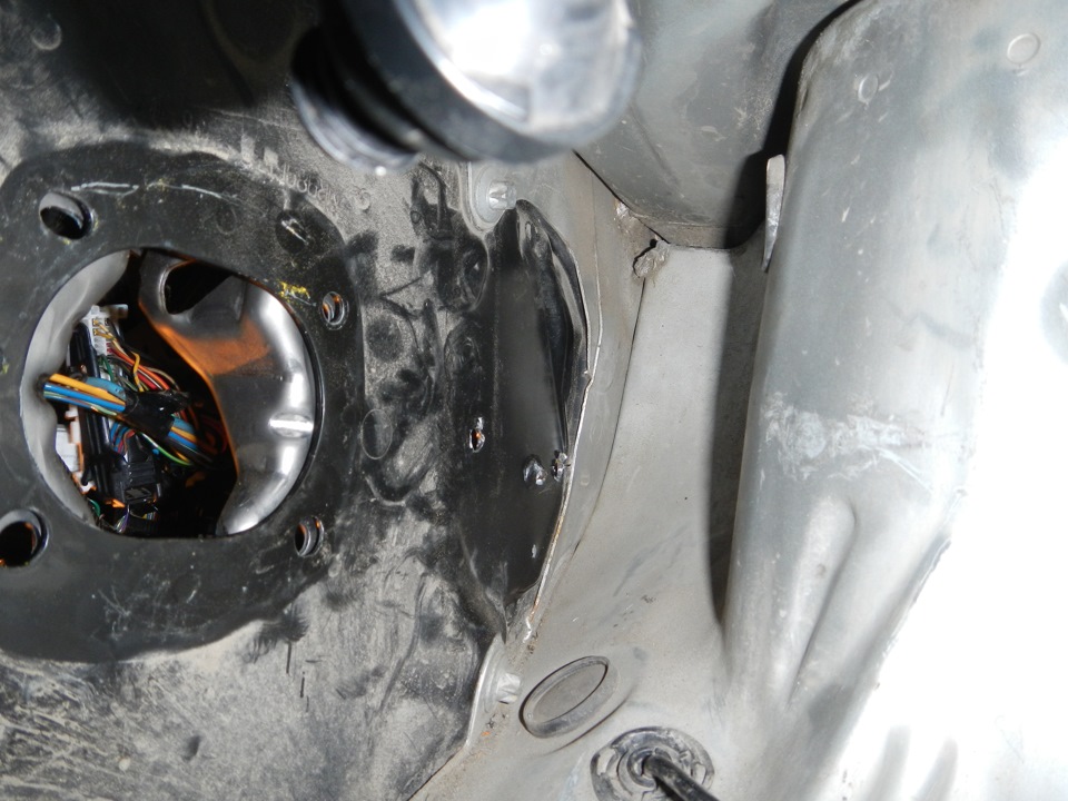

1.скидываем бампер
2.капот
3.акб
4.воздушный фильтр вместе с площадкой под акб.
5.отсоединяем провода от коробки
6.снимаем защиту двигателя.
7.скидываем актуатор
(что делать для снятия непосредственно коробки объяснять не имеет смысла)
Далее в салоне.
1.оба сидения убираем
2.центральный тунель убираем.
3.воздуховод (который для ног пассажиров задних)
4.снимаем кулису.
5.откручиваем заглушку под тросы мкпп
6.отсоединяем педаль от цилиндра(штифт)
7 откручиваем кронштейн педали
8.откручиваем блок предохранителей что бы было удобно сверлить

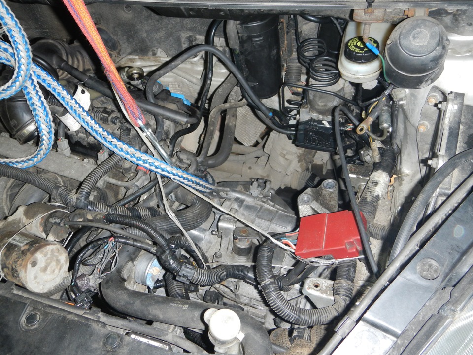

Обратно под капот .
1.откручиваем блок abs
2. откручиваем тормозные трубки
3. вытаскиваем весь узел(вакуумник, цилиндр, расширительный бачок, блок ABS)
Снова в салон
4. расчитываем где сверлить дырки под кронштейн педали и цилиндр, чтобы ни цилиндр, ни болты вакуумник не мешали и сама педаль ровно стояла.
5. сверлим,
6. ставим кронштейн, педаль, цилиндр.
7. в ту заглушку что снимали под тонелем просовывам тросы, ставим кулису .
Снова под капот.
1.снимаем расширительный бачок вакуумника и сразу соеднием его с трубкой цилиндра сцепления который только что поставили.
2.ставим на место весь узел(вакуумник, цилиндр, , блок ABS)
3.ставим новую опору
4.ставим коробку
5.подсоединям троса.
6.ставим цилиндр сцеплния на кпп и соединяем с магистралью.
7.заливаем масло в коробку
8.прокачиваем тормоза, педаль сцепления.
9. теперь собираем весь салон и и всю подкапотку.
По сути готово но остается пару НО:
1 машина не заведется:комп блочит стартер, заводим в обход компа — с толкача или плюс напрямую с аккума.
2 если машина едет можно смело лезть в замок зажигания и паять провод к стартеру в обход компа (мой вариант кнопка START)
3 лампа заднего хода : с проводки от старой кулисы пробиваем лампу заднего хода и тянем от этой проводки провода к датчику заднего хода установленому на кпп(разъем подобрать можно)
4 Чеки скидываются через ELM327 (скинул 1000 км назад — заново так и не вылезли
5 на месте где показывало R-N-1-2-3-4-5-6-A нет теперь не чего кроме пробега:(
