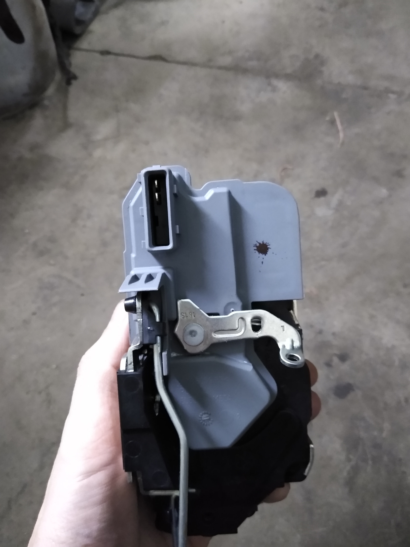

Далее нам понадобится снять замок с двери! Может конечно кто то и умудрился обойтись без этого, но у меня это не получилось.
Откручиваем три болта держащих замок и еще один держащий направляющую стекла, иначе она не даст вынуть замок. Потом снимаем ручку открывания двери и кнопку блокировки двери. Отсоединяем от них тяги и вынимаем замок.
Разъем на замке фиксирует скоба, вынимаем ее и отсоединяем разъем. Из за этой скобы нам и пришлось снимать замок.
Открываем заглушку на разъеме
И аккуратно вставляем клеммы до характерного щелчка
Получаем такую конструкцию. Удобно что обжимать клемму не надо, на разъеме магнитолы уже имеются концы в 10-15см

Разобрал недавно передние двери. Пробовал 1 и 4 и 1 и 6контакты подключать. Как оказалось в водительской двери нет 6 контакта который как раз и должен отвечать за концевик в замке, их всего 5. А в пассажирской и вовсе вместо 6 контактов было только 2, под Эл.привод. Задние не разбирал, но кажется мне что там тоже вместо 4 контактов будет 2 под Эл.привод. Поэтому скорее всего думаю, буду заказывать концевики обычные и в пороги ставить.

Спасибо. Распиновка в передних другая. Там еще есть датчик положения замка открыто/закрыто. Но по сути найти где концевик элементарно
Я замки не снимал, там достаточно легко снимаются колодки.
Верное решение! Я тоже так сделал и зимой, после мойки, не знал проблем с концевиками) замок не обизательно снимать!
Как же тогда вы умудрились разъем снять? Ладно спереди, на задних я его еле рукой то доставал, как там скобу вытащить не снимая замка не понял. Хотя я тупо не знал че ее держит и решил его снять
