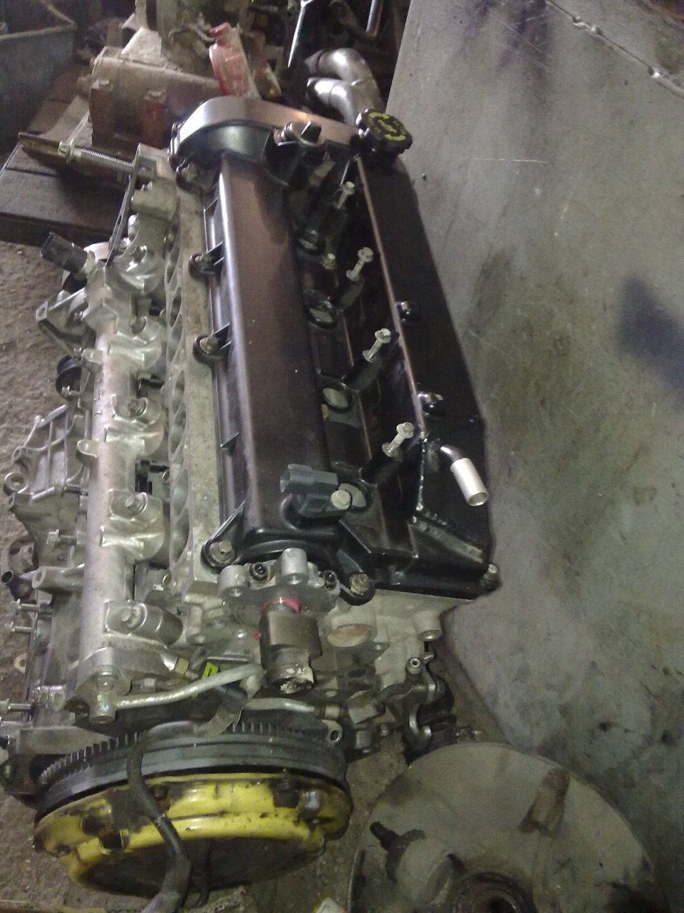

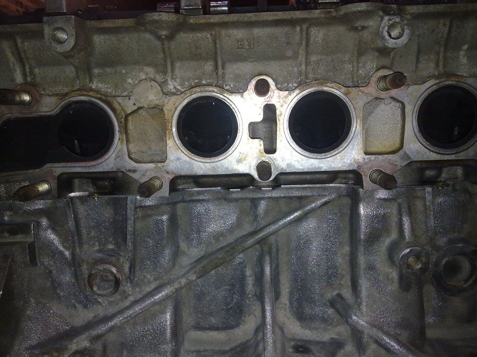

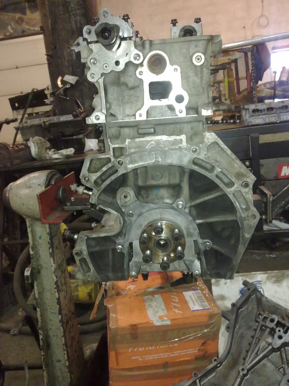

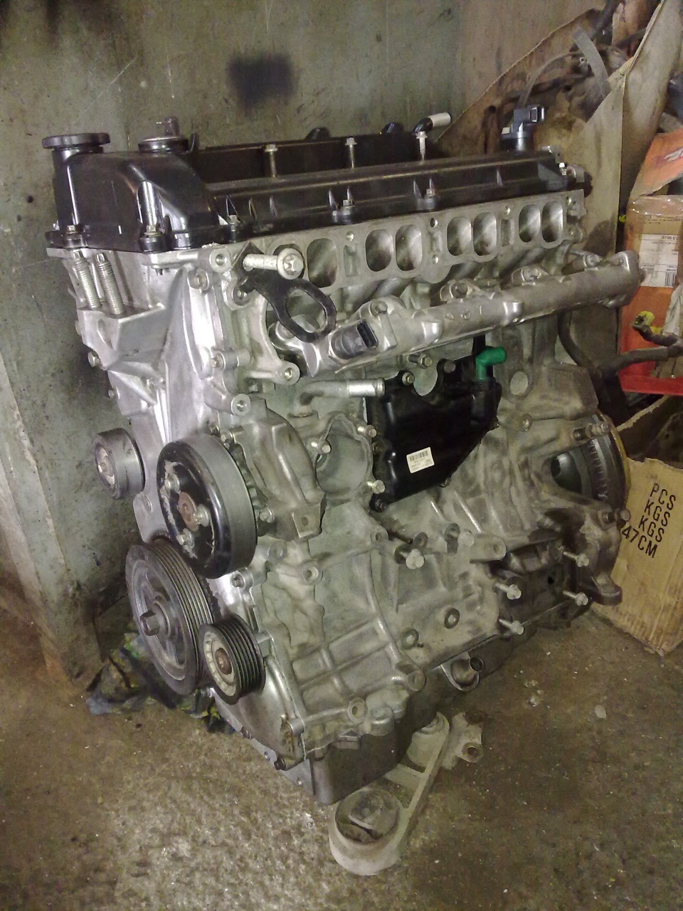

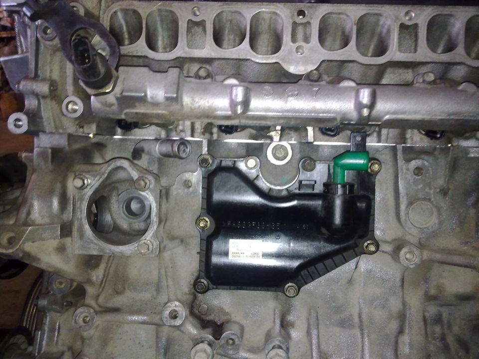

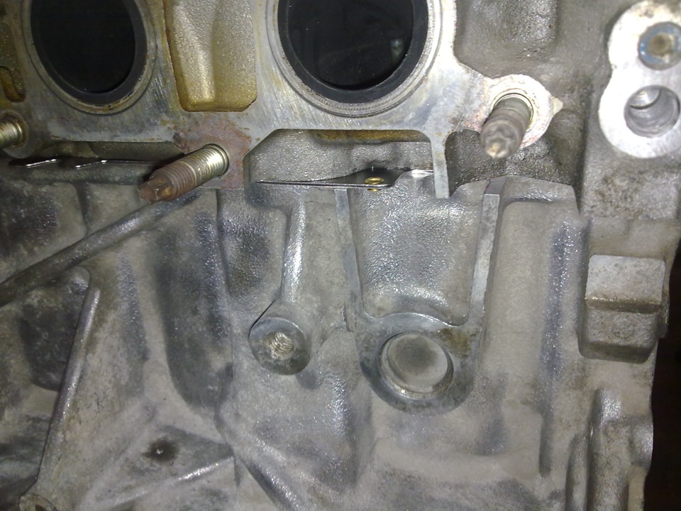

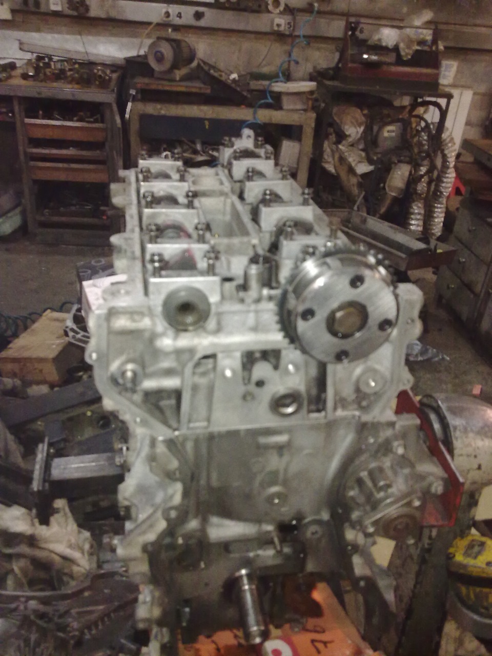

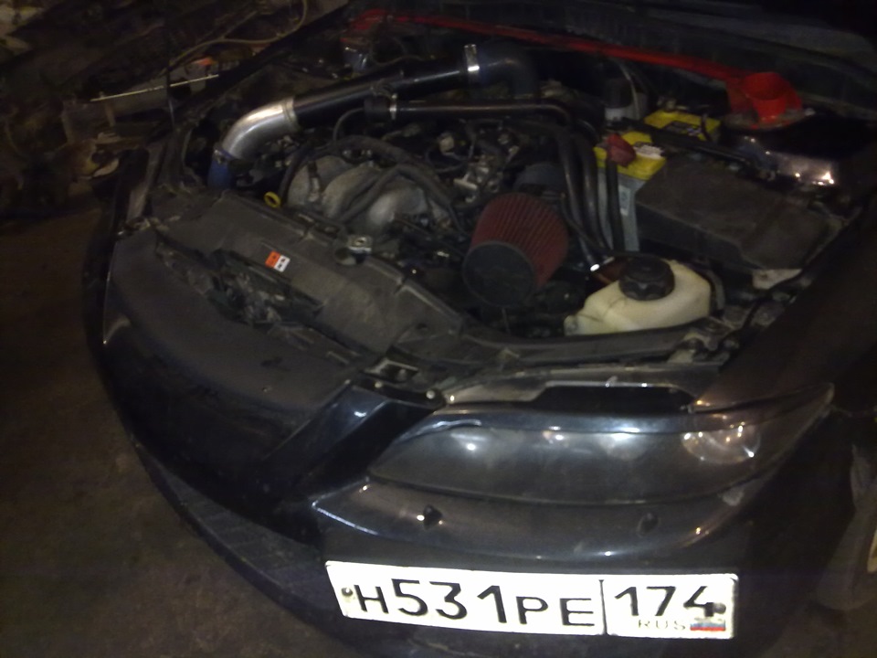

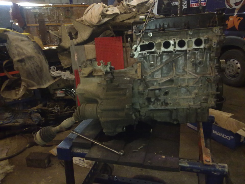

Собрали, запустили, сняли логи, все вроде бы впорядке, сейчас обкатываю. По итогу был полностью разобран двигатель, блок фрезернули на 3десятки, голова на 5 соток. Заменены шатунные вкладыши, кольца, маслянный насос. Все почищено и собрано.
Вот и славно! Надеюсь все ровненько будет :)) Вадим, а как обкатывать будешь? Есть какие то рекомендации по этому вопросу. На мпс-ке тему почитал, там все делятся на дедовский метод и метод отжига :)) Я к чему вопрос задал — мне скоро тоже предстоит, правда еще и мозги как то отстроить на необкатанном моторе надо.
да ресурс у него большой, просто непонятно почему гильзы посели. Так то двигатель был ок. Сейчас тоже ок, ниче не изменилось, кроме того что гильзы на месте. Я на том конфиге проехал 20т.км.
да просто покатаюсь без резких нагрузок км 300-350 и все. Планирую по делам скататься в другой город. Мне нужно вкладыши и кольца прикатать.
а какой ресурс на движке тогда сейчас стал?
ждем победы на предстоящем драге
