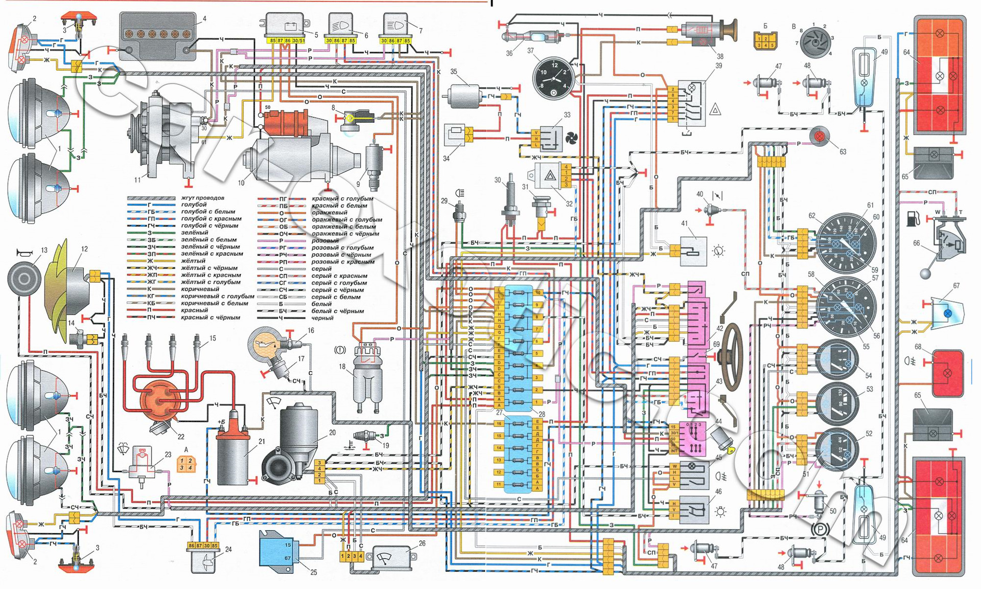

1. Электрическая схема ВАЗ 2106:

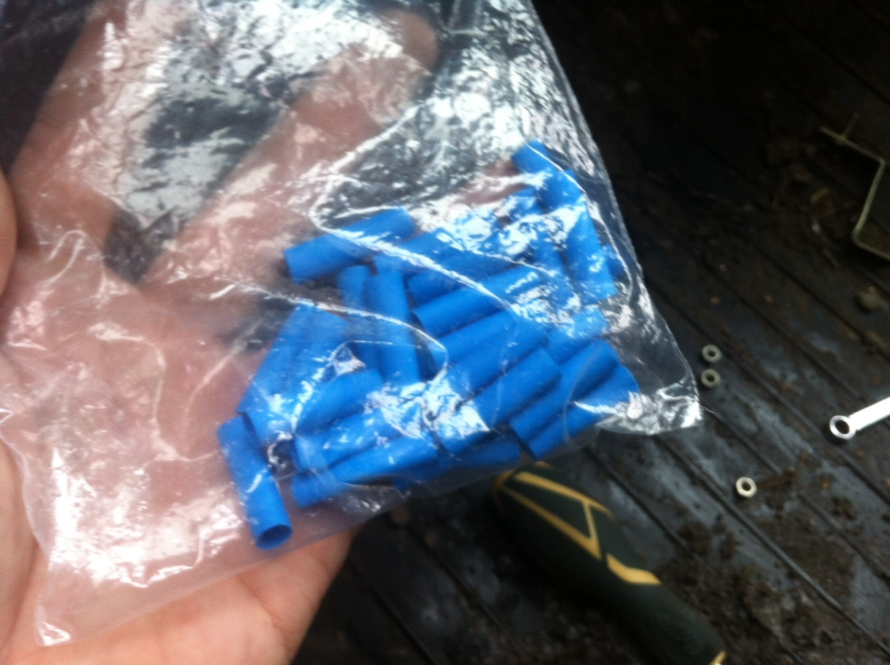

3. Термоусадка и фен (я заблаговременно порезал трубку на кусочки, чтобы не заниматься этим на морозе):

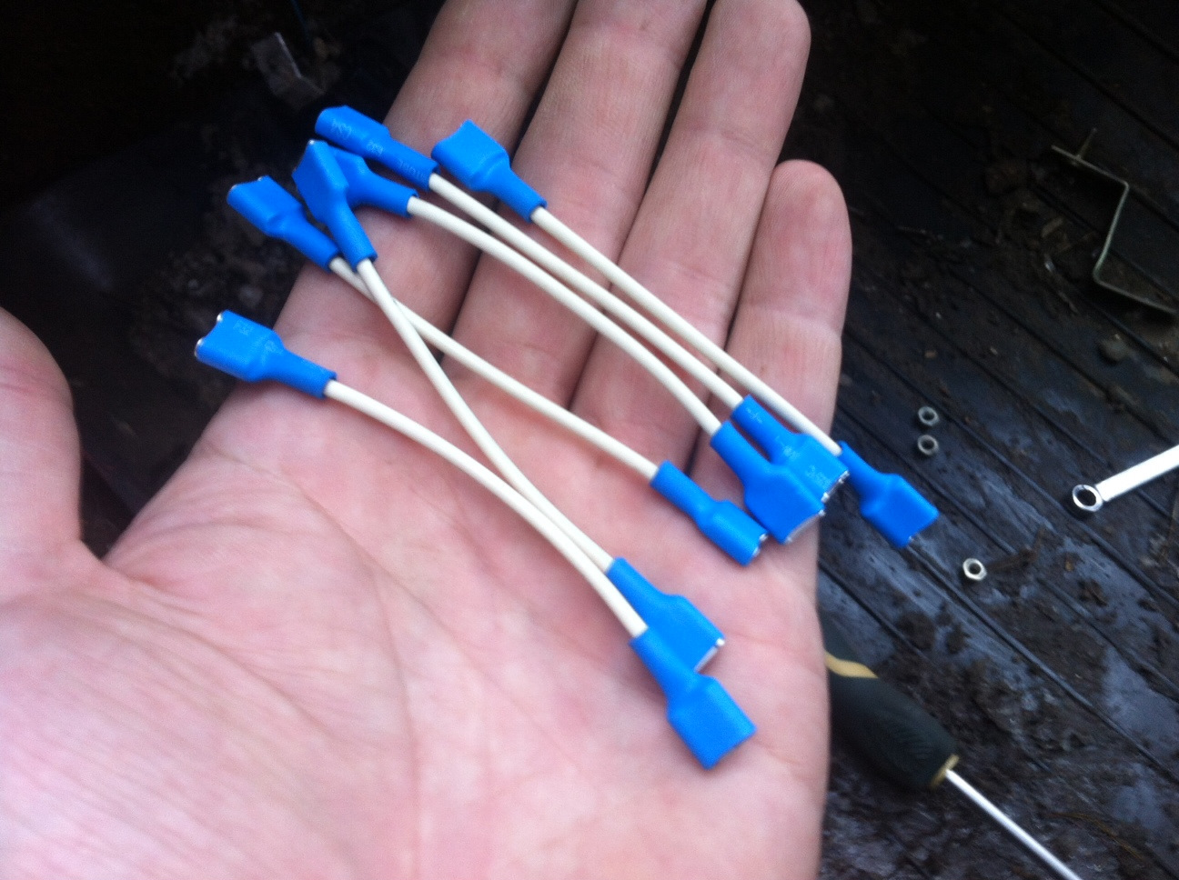

4. Пять перемычек с обжатыми "мамами" 6.3мм на концах:

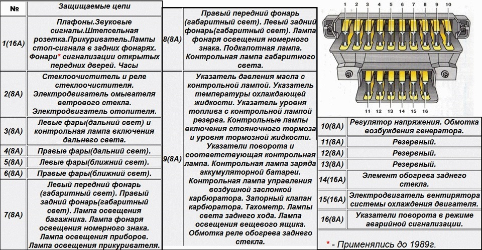

В ВАЗовских блоках суммарно 16 предохранителей, но три из них — запасные. В Волговском блоке тринадцать, итого все сходится. Так что втыкаем предохранители согласно списка:
Вместо 8А ставим стандартные 10А, вместо 16А ставим соответсвенно 15А. Далее вооружаемся схемой автомобиля и расставляем перемычки на блок предохранителей:

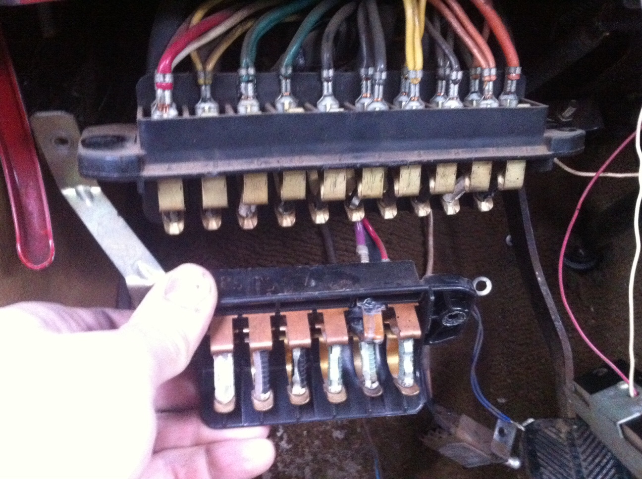

Откручиваем оба родных блока предохранителей с кронштейнов, получаем доступ к проводам:

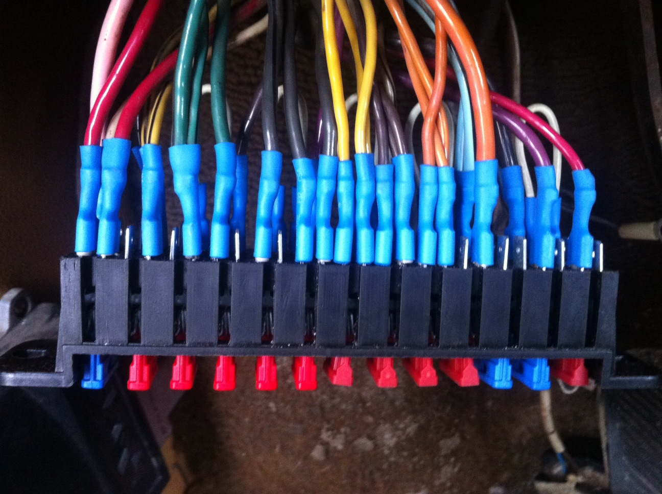

И не торопясь, провод за проводом, сверяясь со схемой переставляем провода со старого блока на новый, не забывая каждый из разъемов одевать в термоусадку. В результате должно получиться так:
Проверяем правильность коммутации еще разок, если все верно то можно попробовать вернуть массу на батарейку. Если все штатно, ничего не пытается загореться или задымиться, то пробуем завести и потыркать разные кнопочки, дабы проверить работоспособность электрики.
