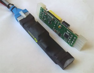

Вариатор — это электронный прибор, который изменяет угол опережения зажигания, рассчитанный компьютером автомобиля для работы двигателя на бензине, на величину, необходимую для оптимальных параметров работы двигателя на газовом топливе. Вариаторы опережения зажигания обязательны при адаптации автомобилей на питание КПГ (метане) и рекомендованы при работе автомобиля на пропане.

После установки и первой же настройки машина на газу преобразилась, она стала резвее чем на бензине и это без каких то серьезных махинациях. Тянет от 2000 до 4000об/мин с одинаковым усилием, провалы пропали. Тянет изумительно, впрыск газа уменьшили за счет того что Газ сгорает полностью, тем самым возрастает КПД двигателя.
Настройки углов: мастера ставили изначально по 7 градусов на всем диапазоне оборотов. Потом мастер сам сел в авто с буком и подключенными шнурками. Настройку проводил прям в движении. Конечные углы и настройки газа я не спросил. Да и мне не надо… Все равно не разбираюсь.

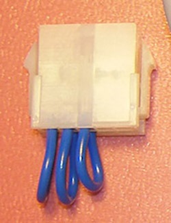

Если что-то пойдет не так, или микросхема повредится или выйдет из строя- есть заглушка, вставляем ее вместо вариатора и цепь восстанавливается на родную.
