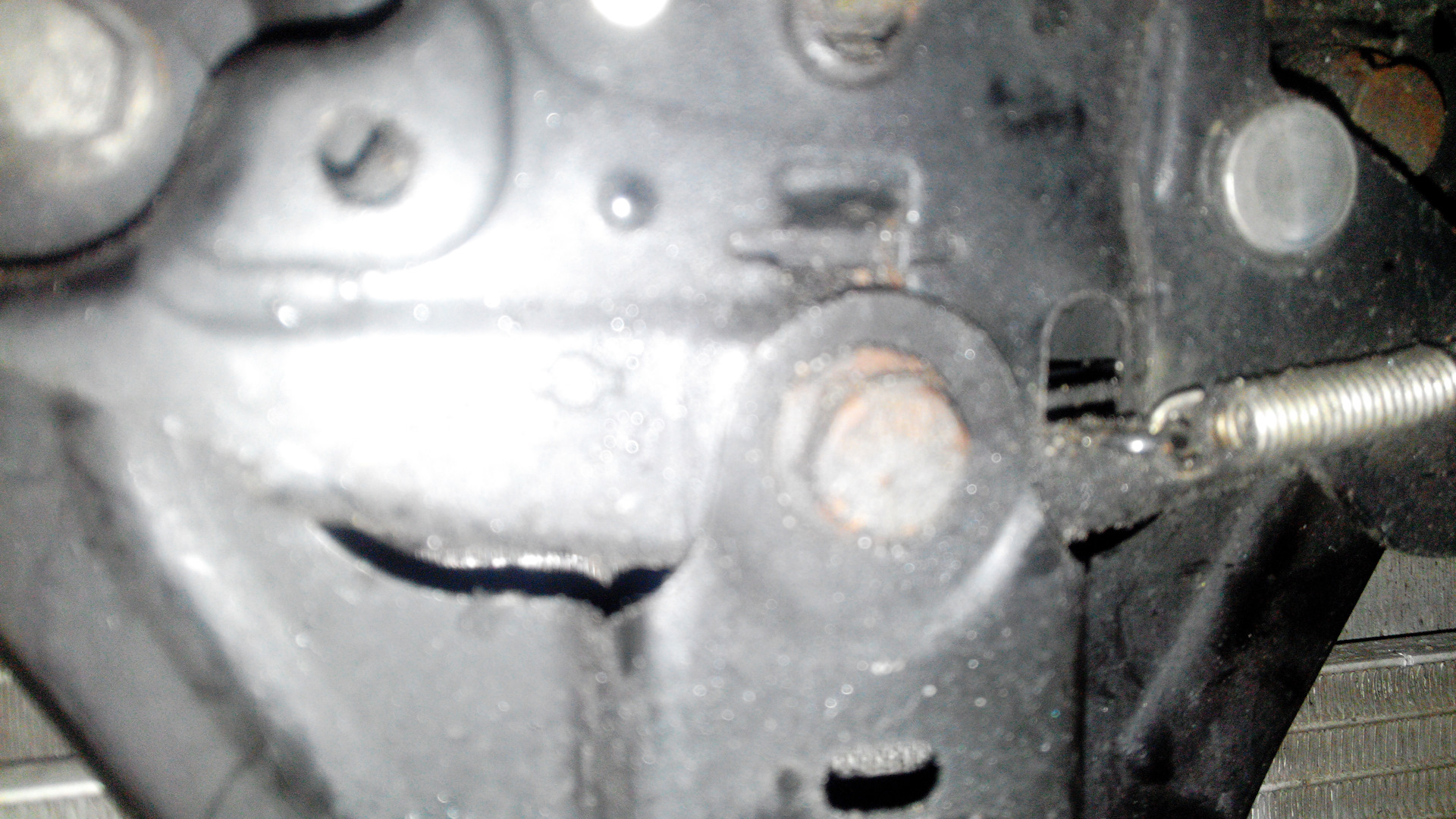

Снять с решотки хром накладку, отщелкиваеться без проблем чуть поддев и на себя
отщелкнуть 4 зацепа по краям с надписью ниссан и она у вас в руках, за ней стенка самой решотки которую выпиливаем нажовкой по металлу или еще чем.
выпиливать так чтобы все отверстия остались.
далее есть доступ к замку капота .
в отверстие с права где пружина виден как идет трос капота, вставить отвертку и двинуть в право .ура капот открыт! когда собирал выпилинную часть обратно не ставил может еще пригодится . вставил решотку с надписью.
и потом хром накладку и все без потерь .

Ничего не снимая, можно дотянуться до тросика через решетку, согнув крючок из проволоки)
За рубашку если только тянуть. Не факт что поможет. Мои мучения) www.drive2.ru/l/649371018682449653/

а не проще снизу открутить болтики, снять пластиковый пыльник и рукой дотянуться до тросика?..

справа от эмблемы в верхнюю прорезь стальной проволокой в виде крючка-кочерги, зацепить тросик в оплетке и потянуть
пробовал не вышло
