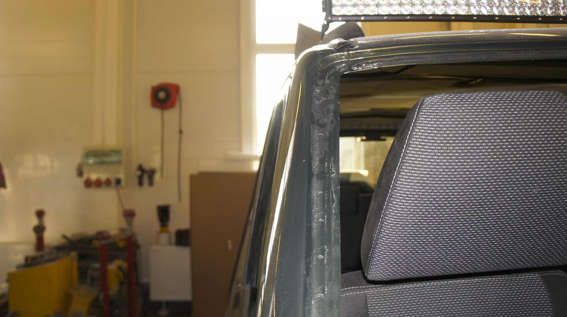

Самый интригующий вопрос с рамкой передней двери, снял скотч, струбцину — рамка стоит как нужно. Подергал руками получилась жесткая конструкция, теперь остается только ждать как себя проявит со временем.

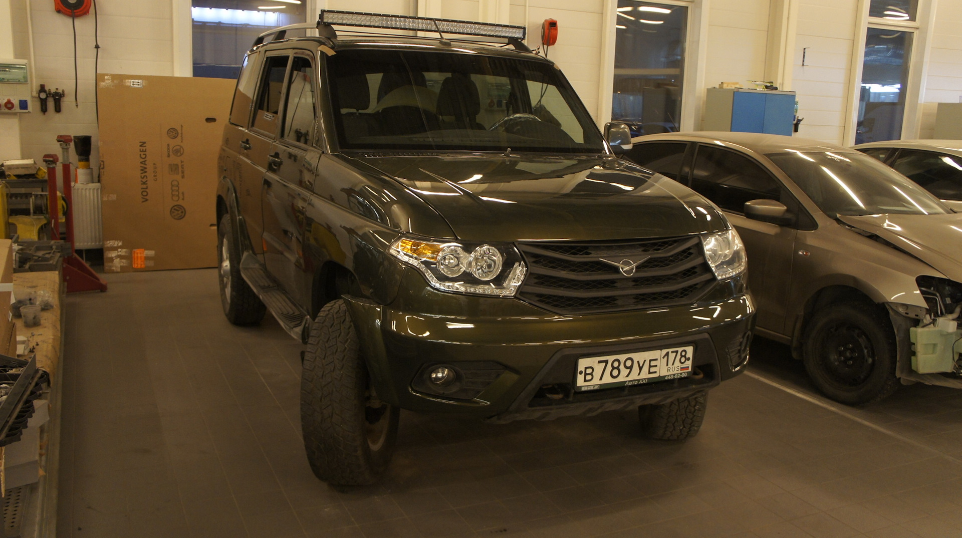

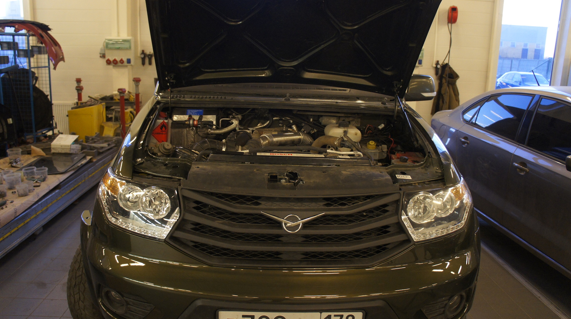

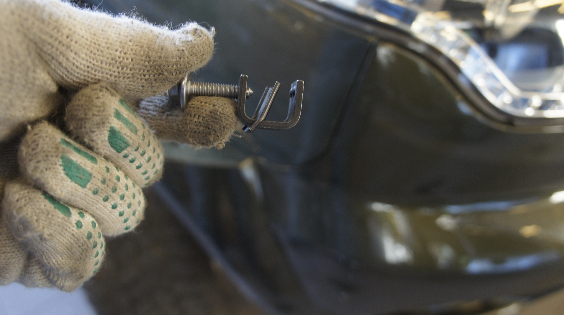

Собрал передний бампер и установил на машину. Много времени потратил на регулировку фар относительно бампера. На самих фарах и бампере поолностью заменил ржавый крепеж на новый, но не Российского производства.

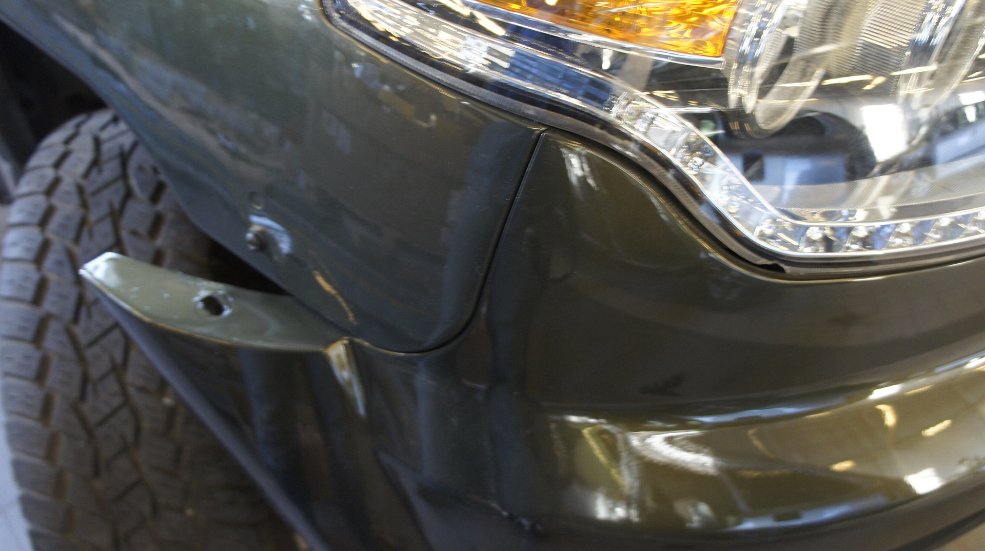

Я когда еще разбирал машину порадовался способу крепления бампера к крылу, там стоит пружинная скобочка. На самом деле крутой крепеж и на целой стороне я его оставил, а вот с подбитой поставил скобочку от крепления локера на болтике.

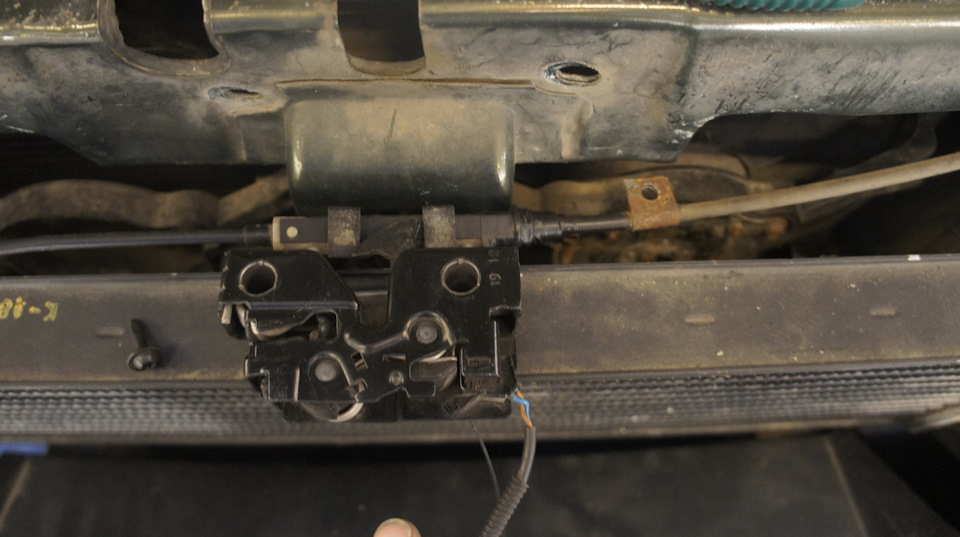

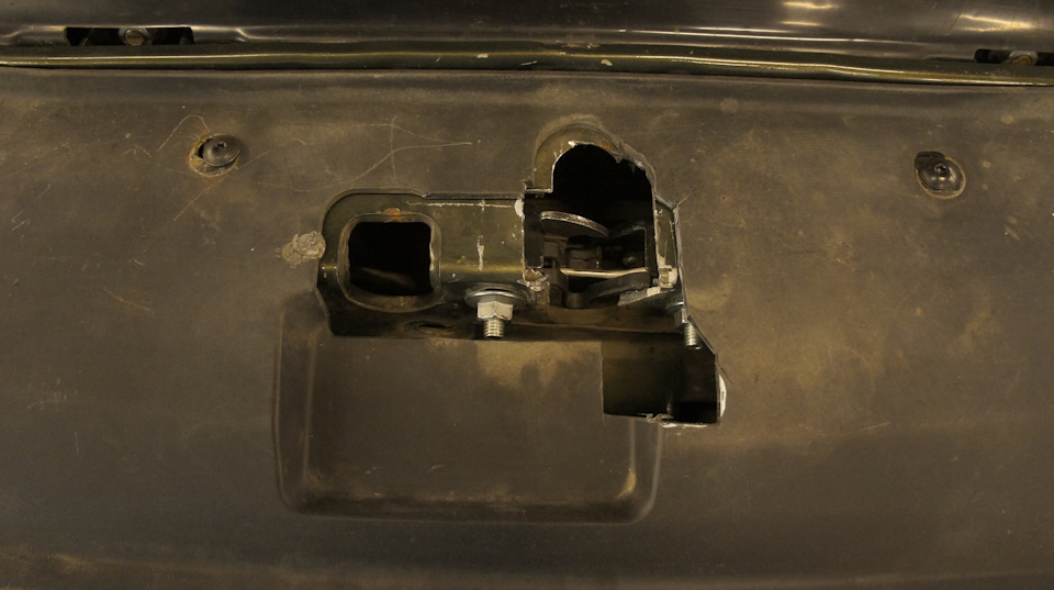

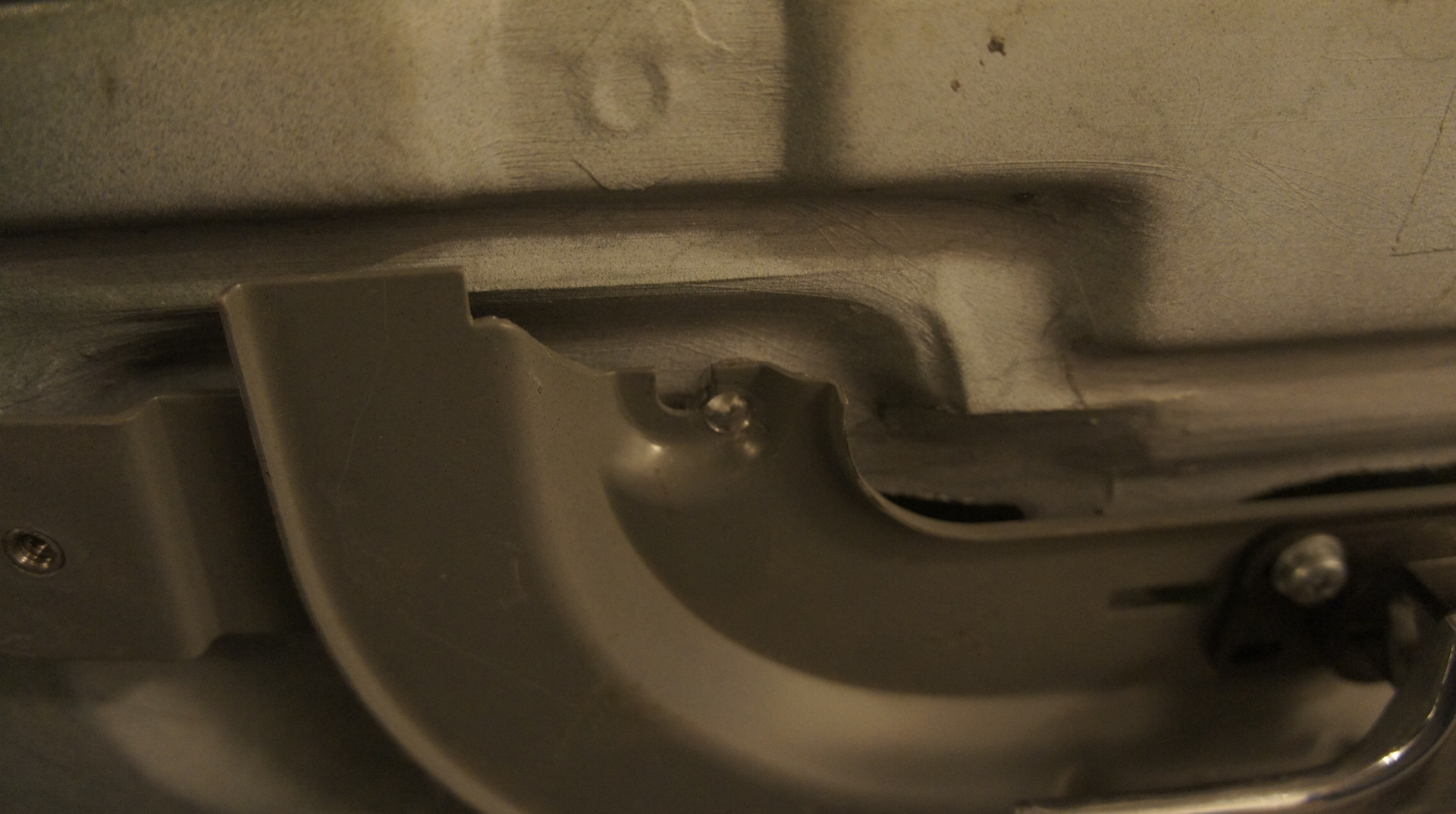

Еще у меня валялся замок и ригель от Тигуана. Его внутренние детали покрыты пластиком и не ржавеют, сам он достаточно мягко закрывается, а ригель является аварийным стопором от случайного открывания. Вспоминая как наши замки любят ржаветь и гнуться, создавая проблемы на ровном месте, не только при открывании, но и при закрывании, решил поставить замочек по надежнее.

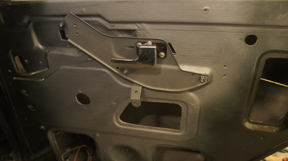

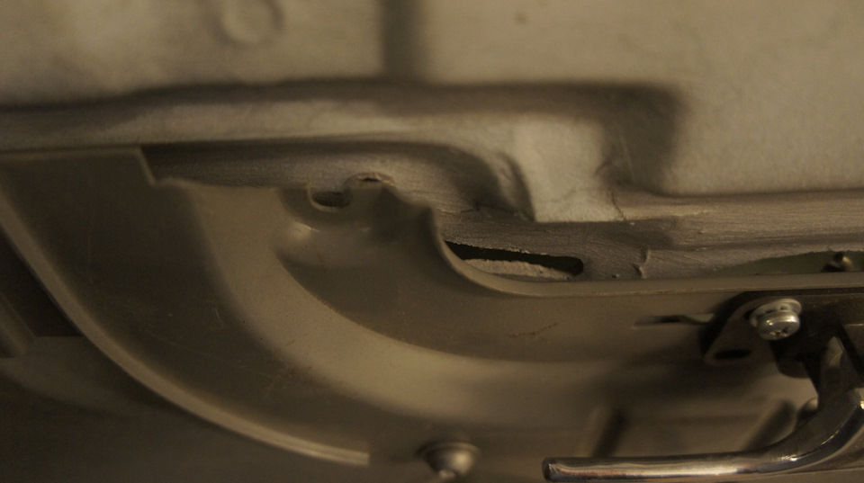

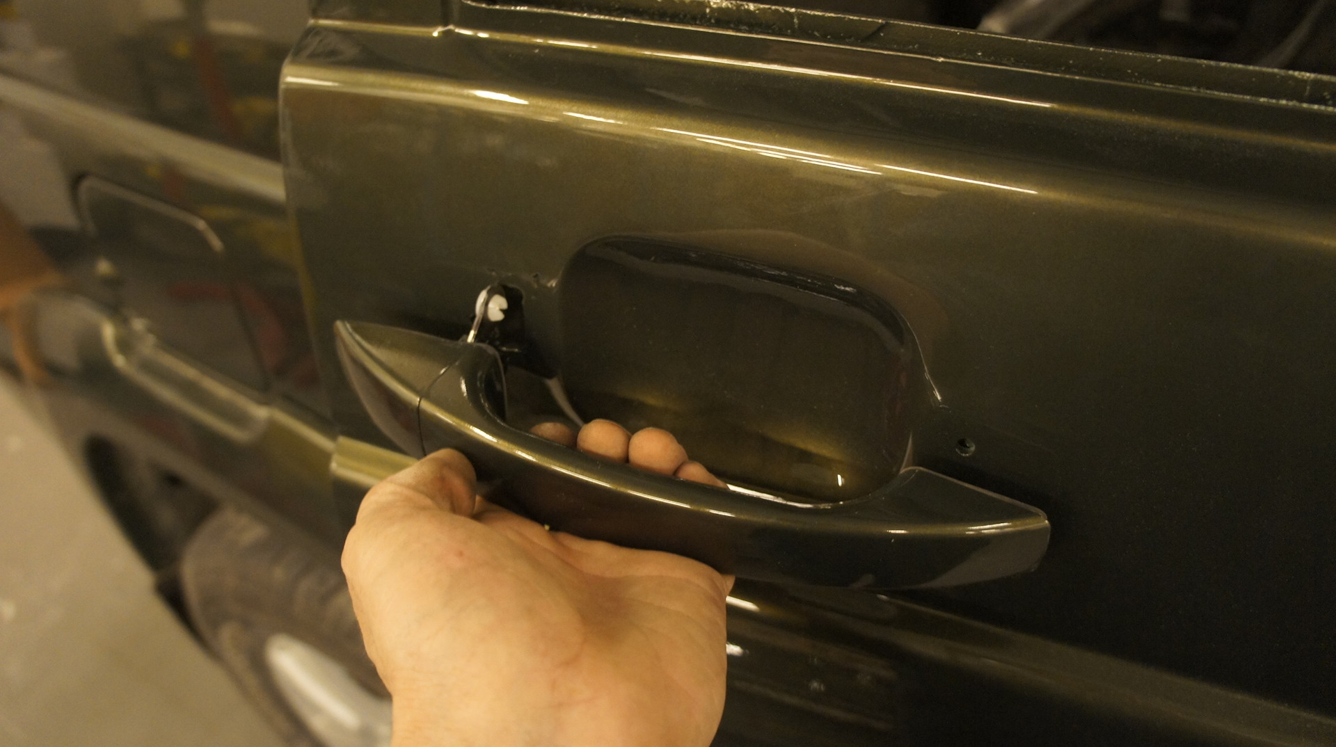

Закончив с фарами бампером и капотом, решил поставить внутренние ручки дверей. На передней двери уже были сделаны закладные под ручку.

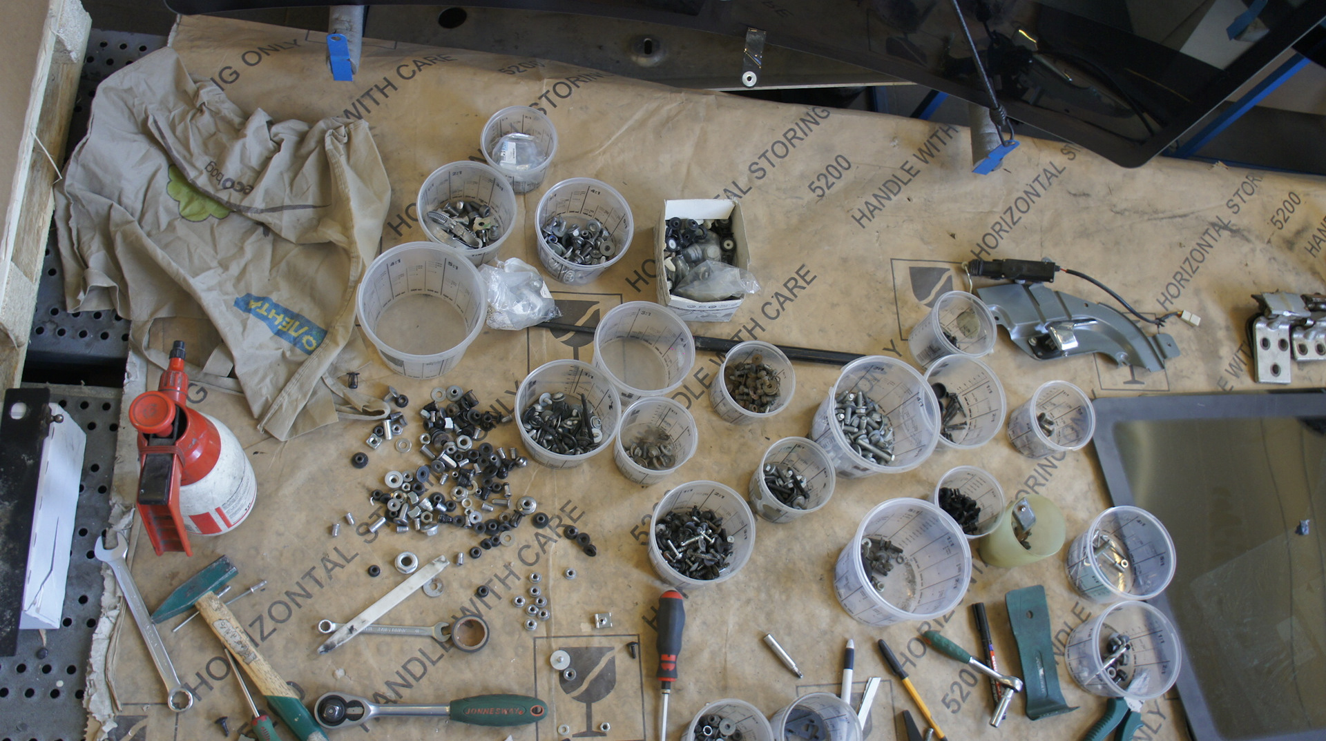

С задней дверью получился прикол, как с "очками на голове" перерыл все коробочки с деталями, всю машину: в салоне, в багажнике и так дважды по кругу, в поиске тяги от ручки к замку. Помню что была, а куда положил не помню ! минут сорок искал, даже немного расстроился, а эта заразина уже стояла на установленном замке =))
На задней двери закладных под внутреннюю ручку не было, поэтому я просто с обратной стороны вставил болты и притянул ручку гайками.

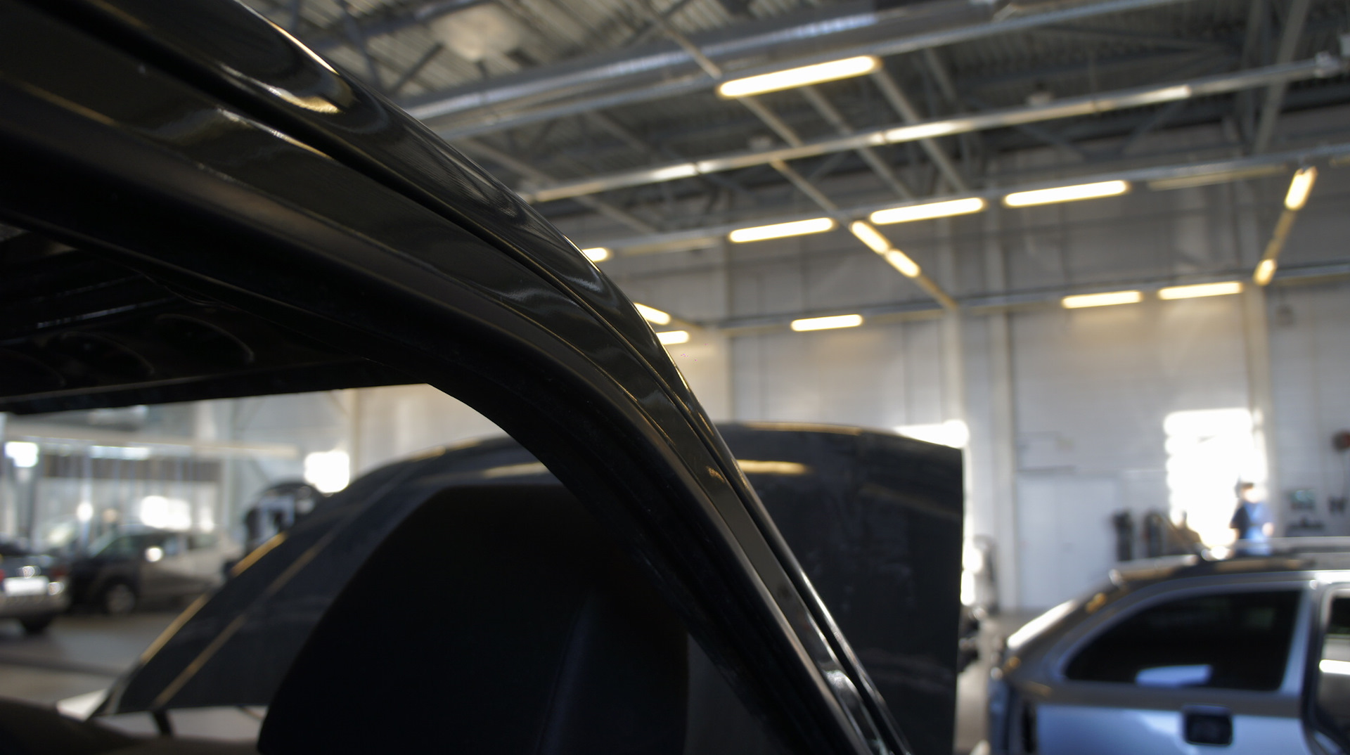

Еще срезая разбитое стекло, я обратил внимание, что молдинг стекла стоит как то кривенько — местами провален между стеклом и стойкой, местами лежит по аккуратнее, в двух углах вообще провален. Поэтому во время вклейки стекла нанес герметик максимально близко к уплотнительной резинке, чтобы после установки растянуть ее равномерно по всему периметру. Клея тоже не жалел, потратил один с четвертью баллон. Особым секасом стало подключение подогрева. Провода перед вклейкой нужно вставить в две маленькие щелочки между торпедой и рамкой стекла, учитывая рост Патриота и вес стекла весьма своеобразный цирковой номер получился. =) Но все прошло удачно, резинку надел ровно, стекло легло тоже хорошо.
