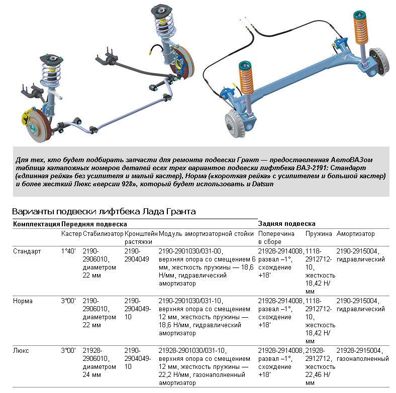

А теперь интересный момент — на лкфоруме мельком только упоминалось, что опоры Анвис существуют в 2-х исполениях для комплектации норма т.е. без ЭУР (-6 мм смещение) и стандарт с ЭУР (-12 смещение). В первом случае с завода идут крабы (кронштейн растяжки передней подвески) обычные, а во втором случае применяются от Калины спорт, а они имеют смещение для увеличения угла кастора. В одном из каталогов нашел обозначение 2190-2904049-10 (по старым источникам 11198-2904049), а 2190-2904049 это обычные.
Если совсем уже собирать 1 в 1 грантоподвеску, то нужно еще установить усиленный стабилизатор 22 мм 21900-2906010-00 в сборе вместе со втулками и стойками стабилизатора или же взять 24 мм от Калины-2 (2192/21928). Но тут может быть нюанс с выхлопной системой, особенно если стоит паук — поскольку родной калиновский стабилизатор имеет изгиб над выхлопом, а грантовский ровный и проходит под выхлопом снизу.

скорей всего нет. теоретически могут быть различия в длине, но сомневаюсь, т.к. этот момент крабами реализован. где-то то ли статья то ли картинка попадалась, вроде этой про сравнение К2 и гранто подвески.
Я находил информацию что кастер у стоковых грант 2'45" кто прав — неизвестно. Хотя информация на картинке для лифтбека, а не обычной 2190.
там разбег параметров допускается так что 2.45 и 3 это все в переделах h-a.d-cd.net/19f459u-960.jpg
очень похоже на то что параметры просто указаны под нагрузкой и в снаряженном виде.
