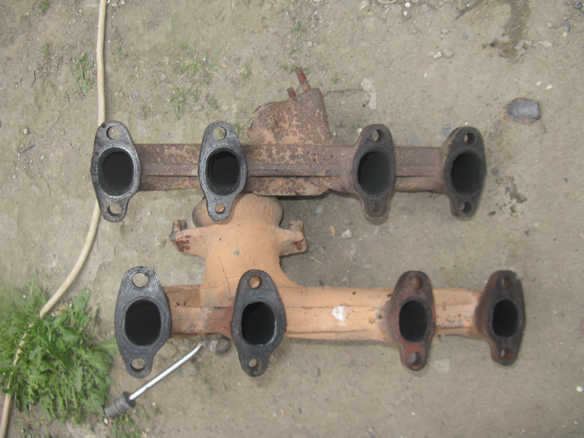

Начал мой дизель жрать/глотать/поглощать непомерное количество масла. Он-то и до этого, с момента покупки, постоянно им угощался, но теперь же… 2 литра на 170 км! Предвидя такой расклад событий, за полгода до кончины дизеля был приобретён бензиновый двиг от VW Passat: карбюраторный, объём 1.6, 72 л.с. Правда, карбик ВАЗовский стоял, с ампутированным автоподсосом. Вот движок при покупке:

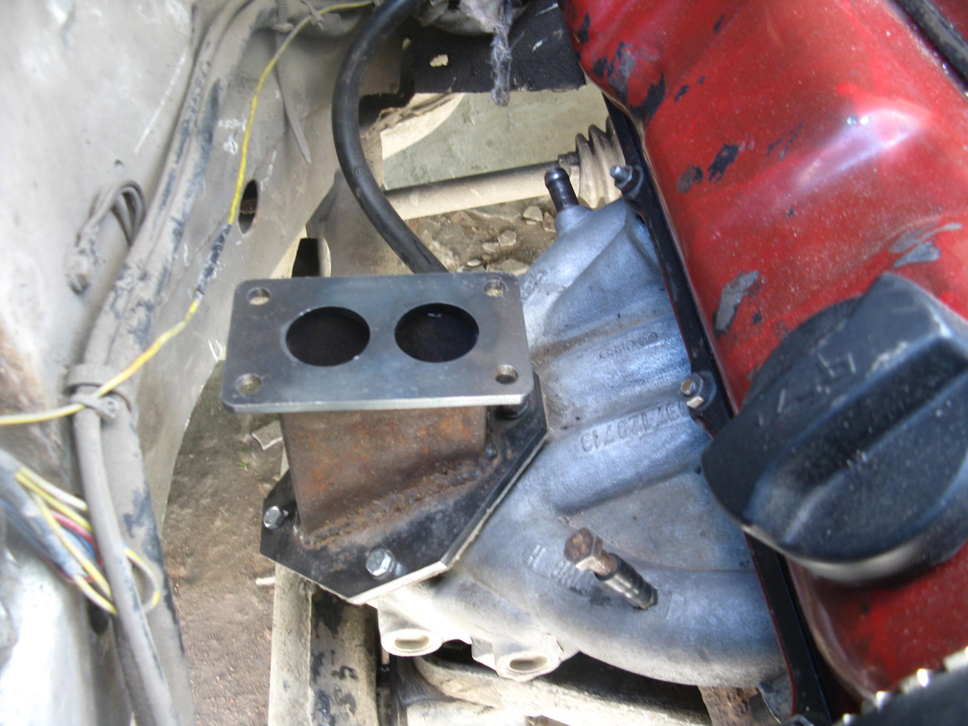

Так же заранее была приобретена переходная проставка под карбюратор:

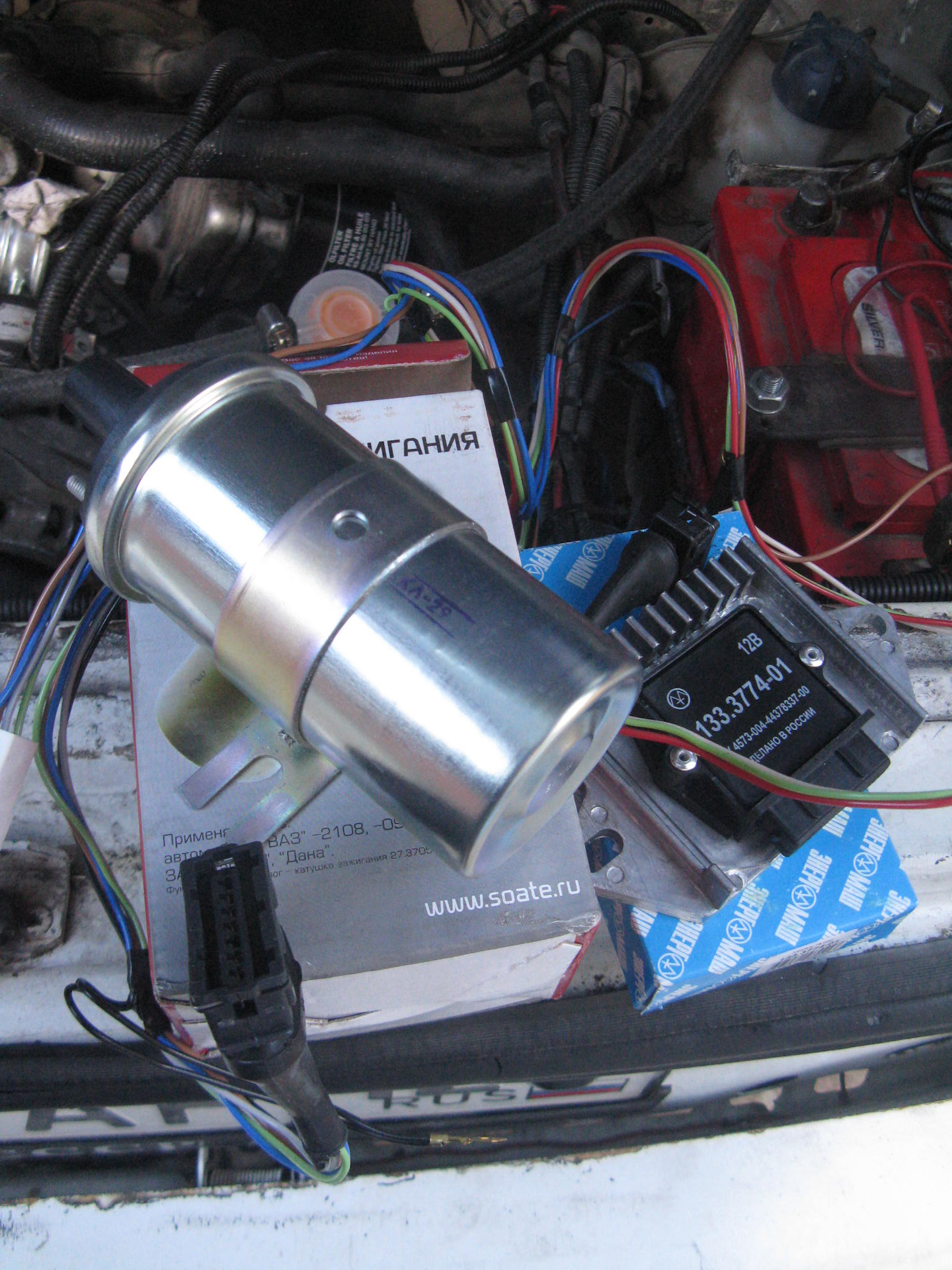

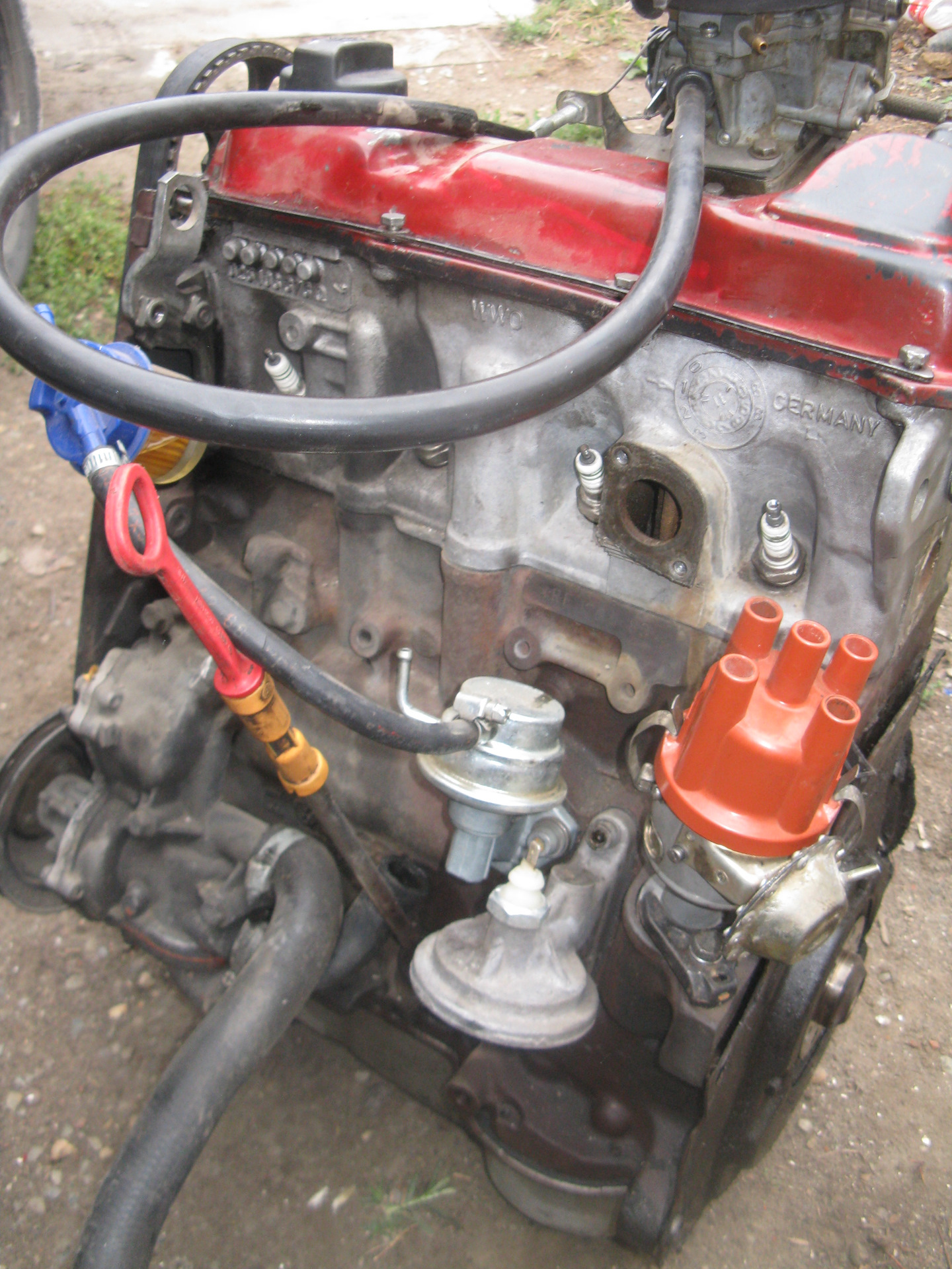

Ещё затарился системой зажигания от 2108:

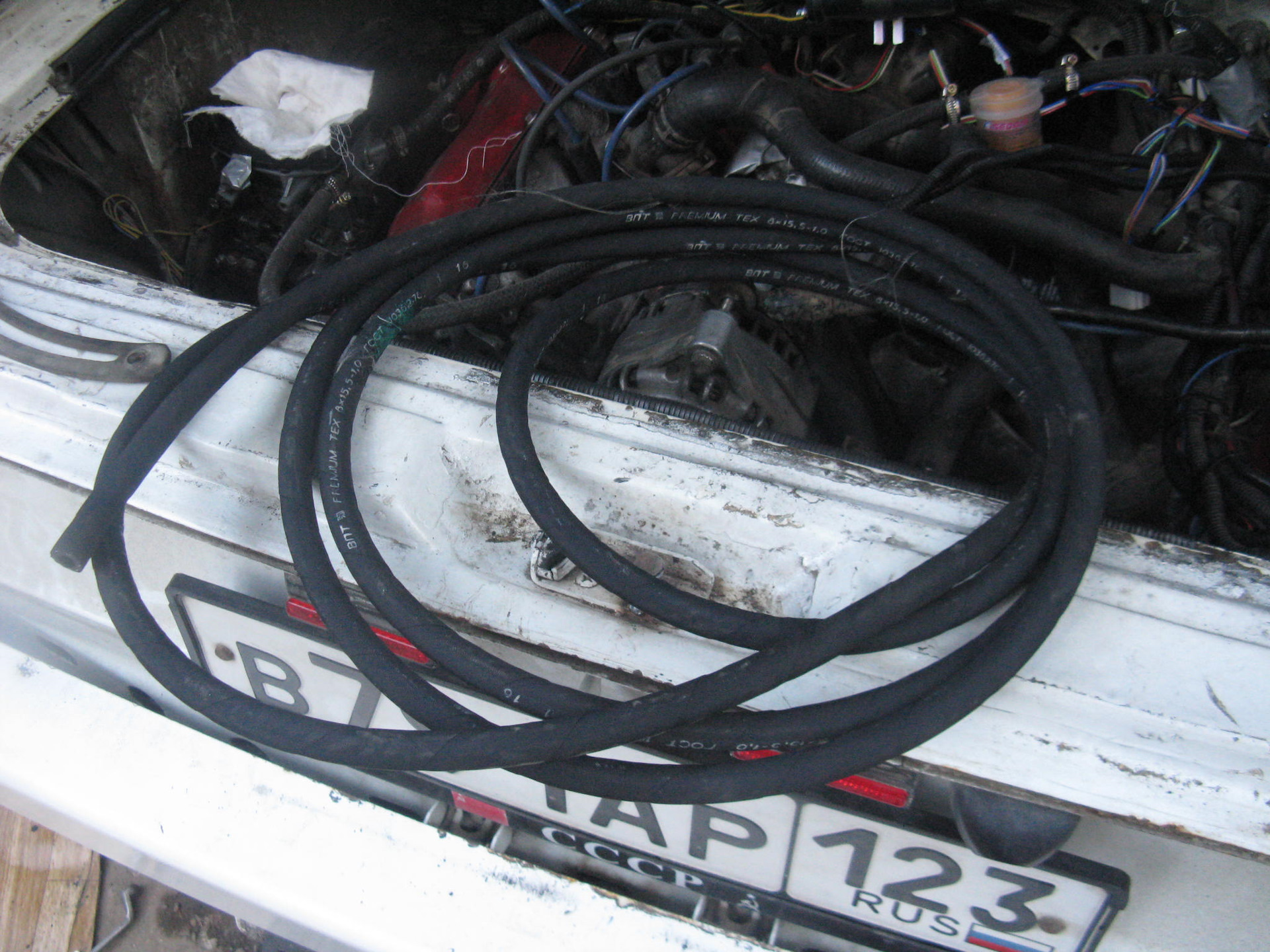

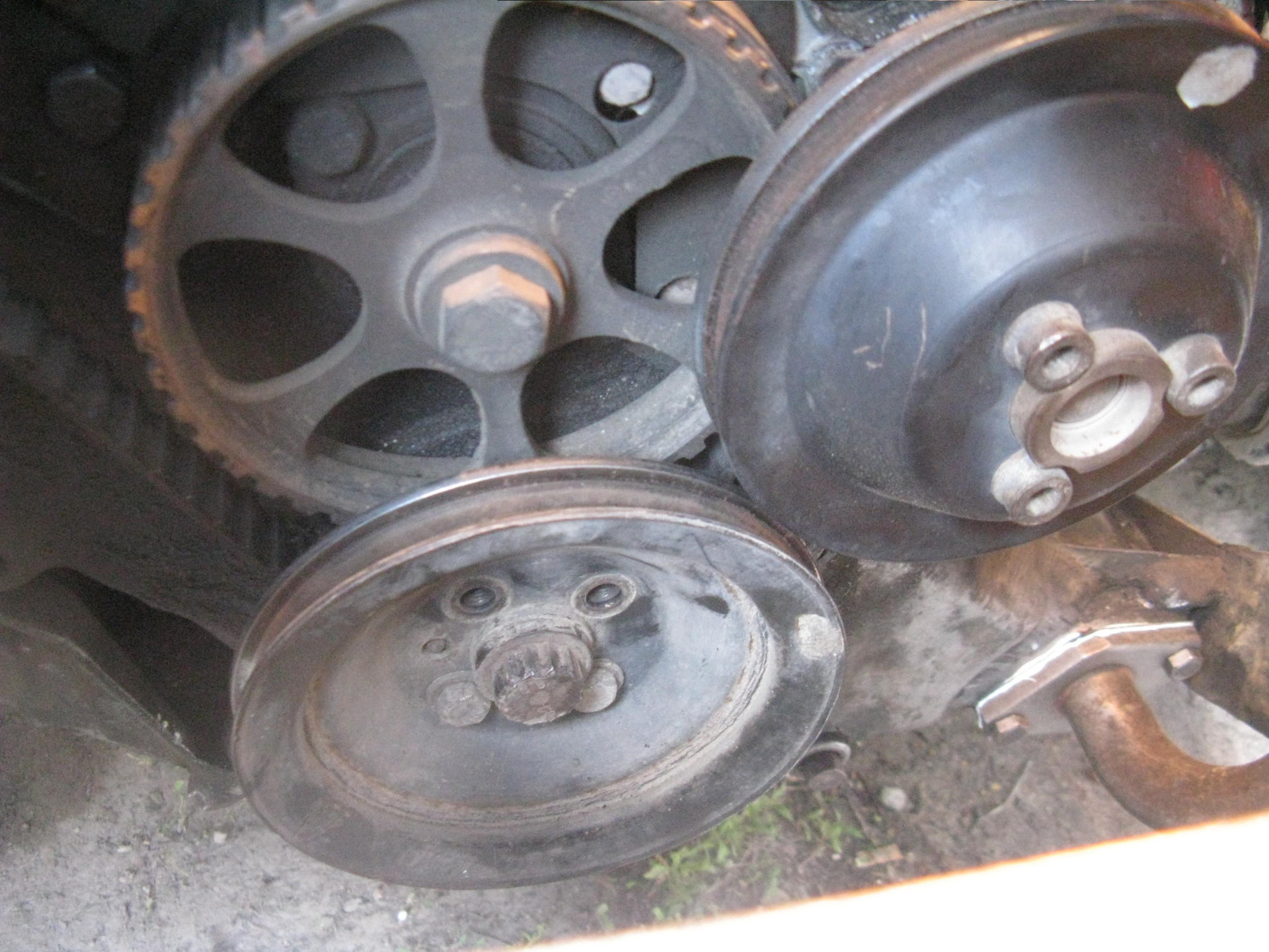

Всё остальное — лапы, поддон, сцепление, хобот маслонасоса — перекочевало с дизельного мотора на бензиновый.

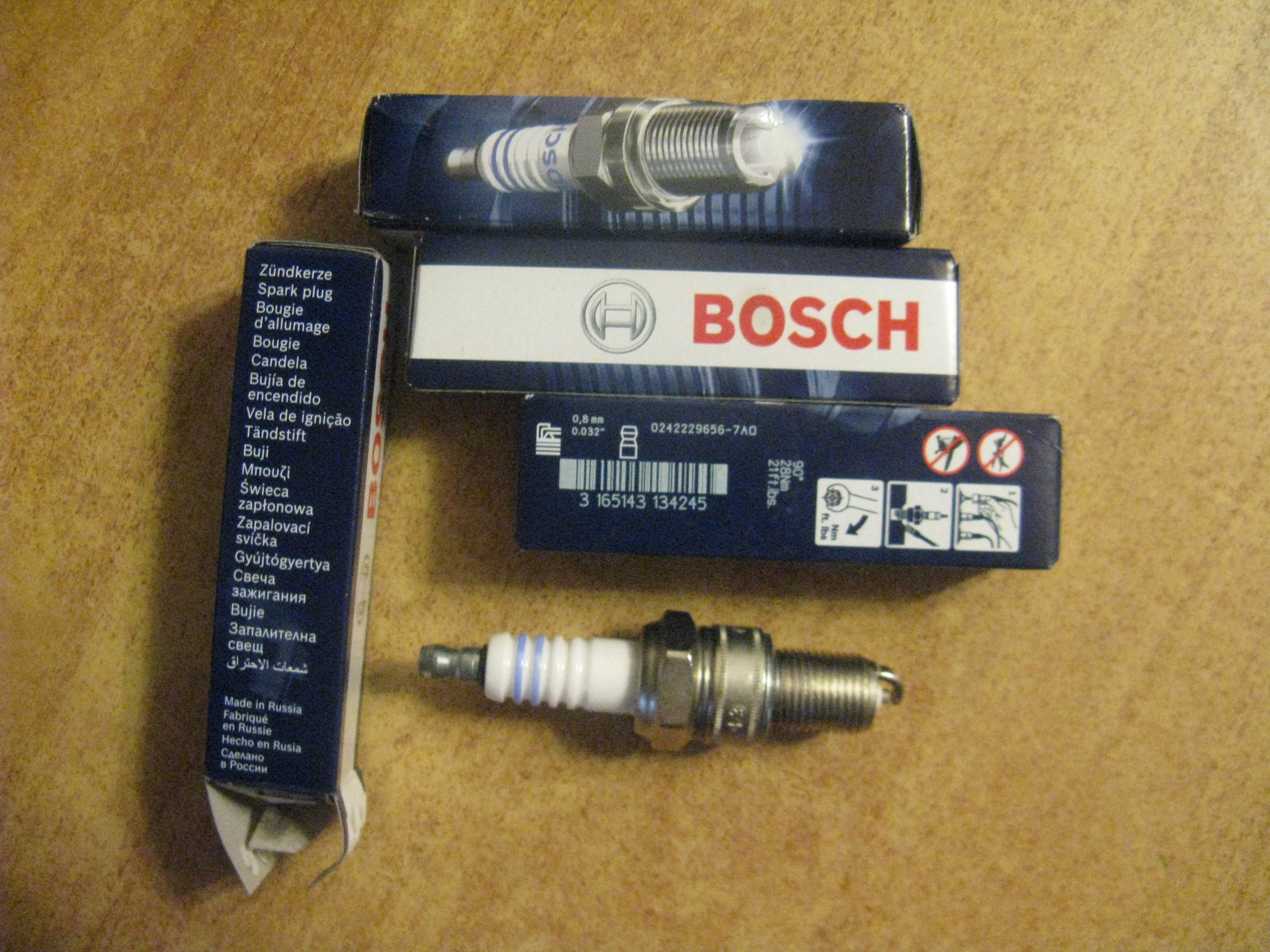

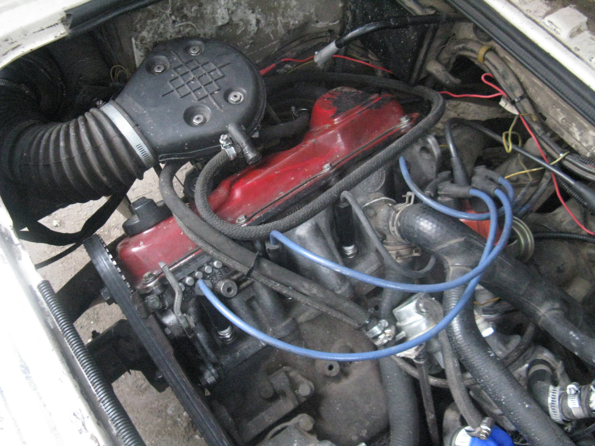

После установки двигателя, завёл его со второй попытки (вроде, точно не помню)). Мотор чуток подтраивал. Топливной ёмкостью была простая пластиковая бутылка. Всё предварительно чётко работало. Но когда подсоединился к родному дизельному баку (откуда я дня три тонкой струйкой полный бак солярки сливал), куда предварительно залил 10л 92-го, то машина начала глохнуть. Сначала не понял что за фиг, от бутылки вроде работало. Сосед предложил свечи поменять. Подогнал мне свечи NGK от своего Сузуки, б/у, но как новые (оказались по цене больше 600р/шт). Поменял их и мотор заработал ровнее ровного, без перебоев… минут на 15. Потом снова троит, чих-пых и т.д.

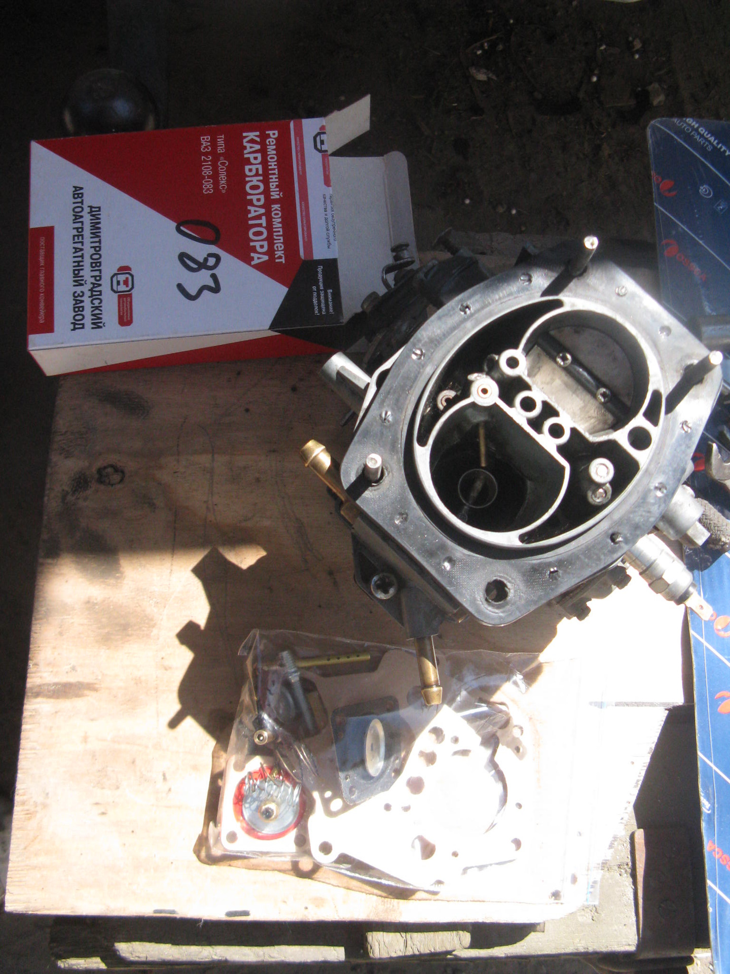

Разобрал карб и увидел это:
В общем, пришлось в бак залить ещё 10л бензина и выехать проверить работу двигателя.
На не отрегулированном карбе ничего особо не понял. Но когда чуток подкрутил зажигание и прочистил карбюратор… машина зверь! ))))) Относительно дизеля, разумеется. А потом понял, что расход топлива тоже зверь…

а по электрике как? откуда контакты на катушку драть?

у нас в баке есть невыбираемый остаток, после того как у меня в баке побывала соляра я домой доехал только на ускорительном насосе(представь себе этот секс) При разборке карбюратора оказалось что все внутренности покрыты слоем парафина
Да я знал про остаток. Бак вообще неохота было снимать :)
