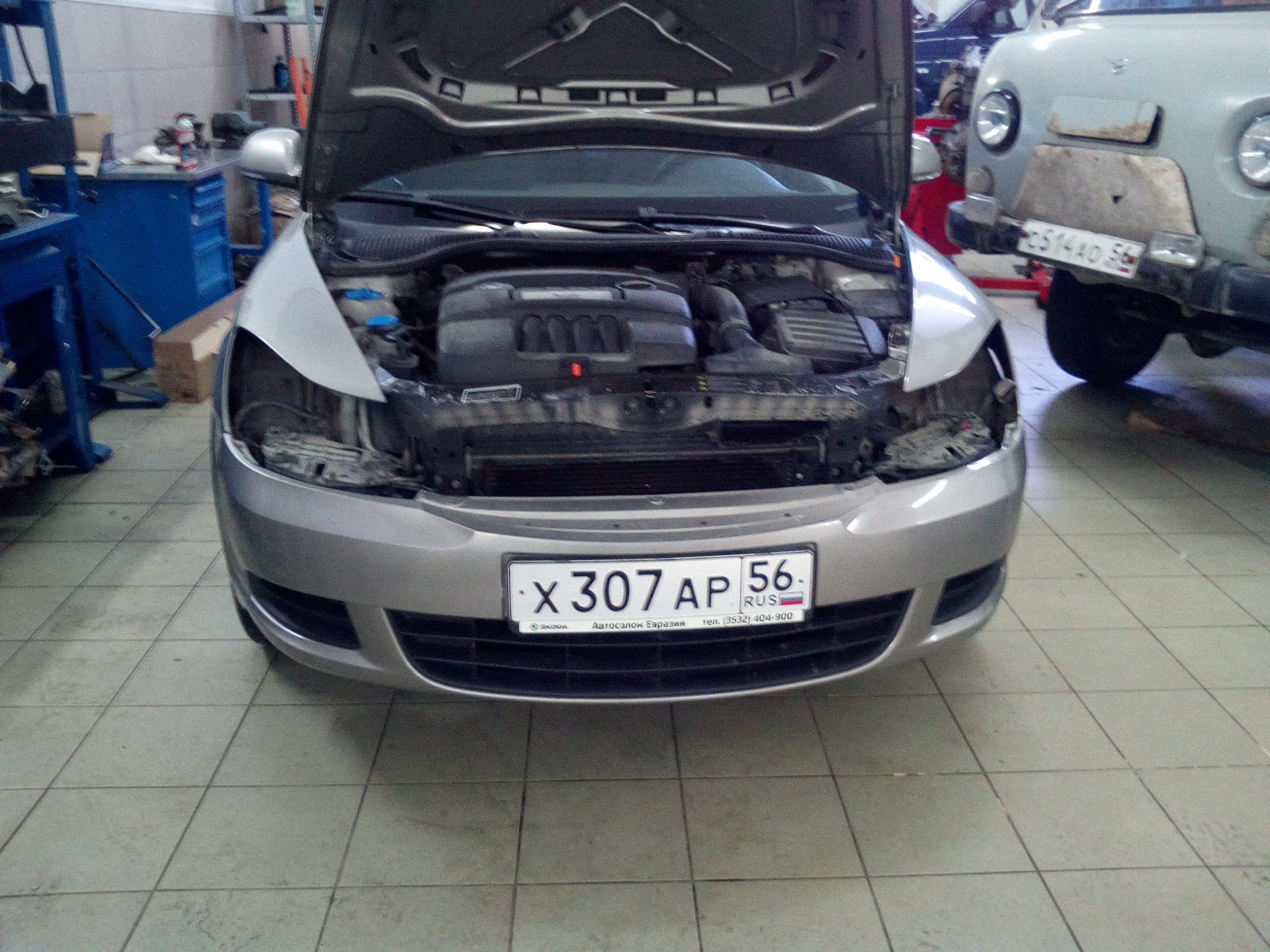

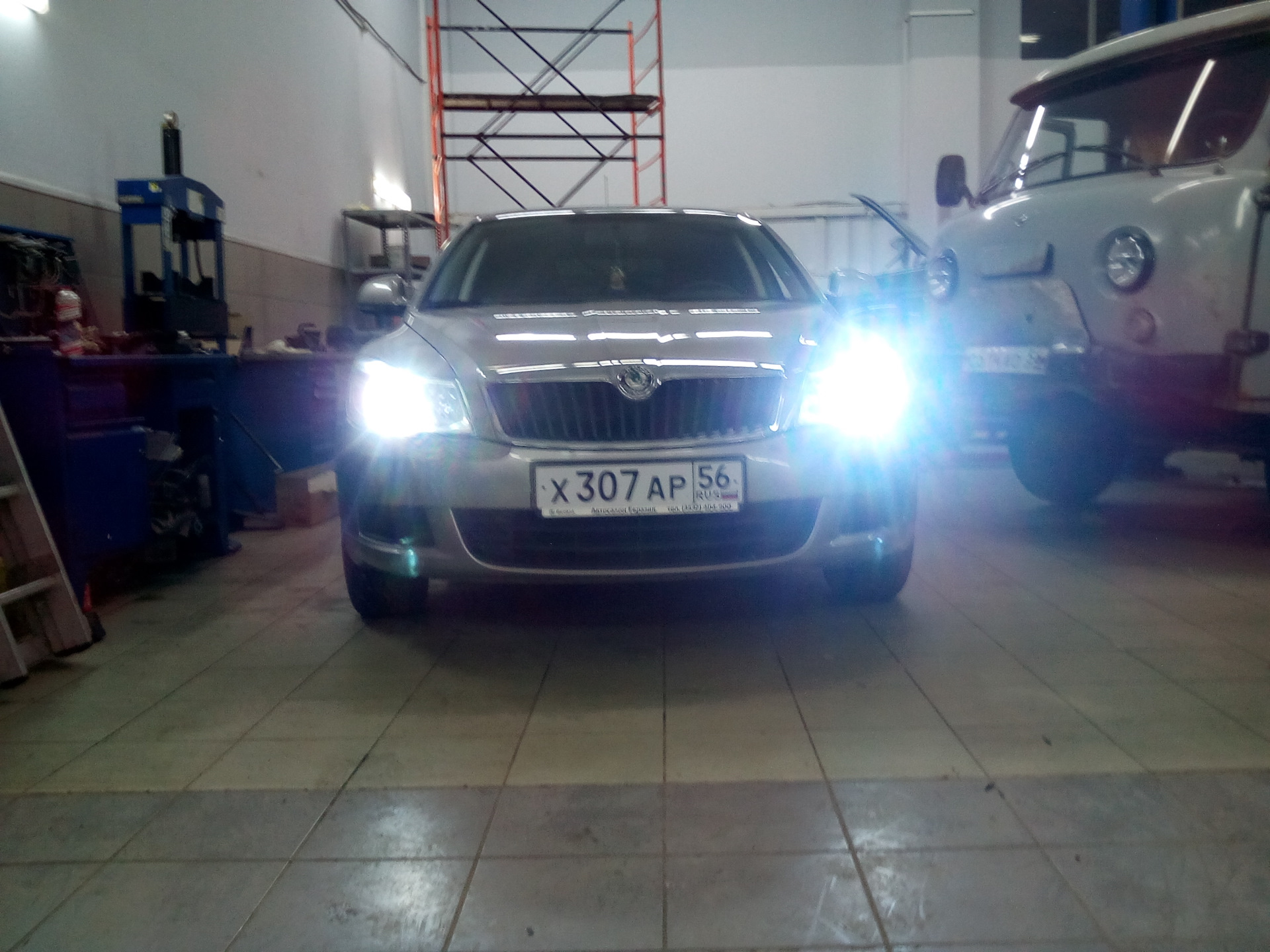

Долго мусолил темы на драйве, решался ставить ксенон. Но видев запись в ленте про сгоревший блок, сразу опускались руки(
С дуру купил дорогие галогенки, которые и в правду не светят(
Но все таки предложу вам схему.
Дело ваше, но так безопаснее, на мой взгляд.

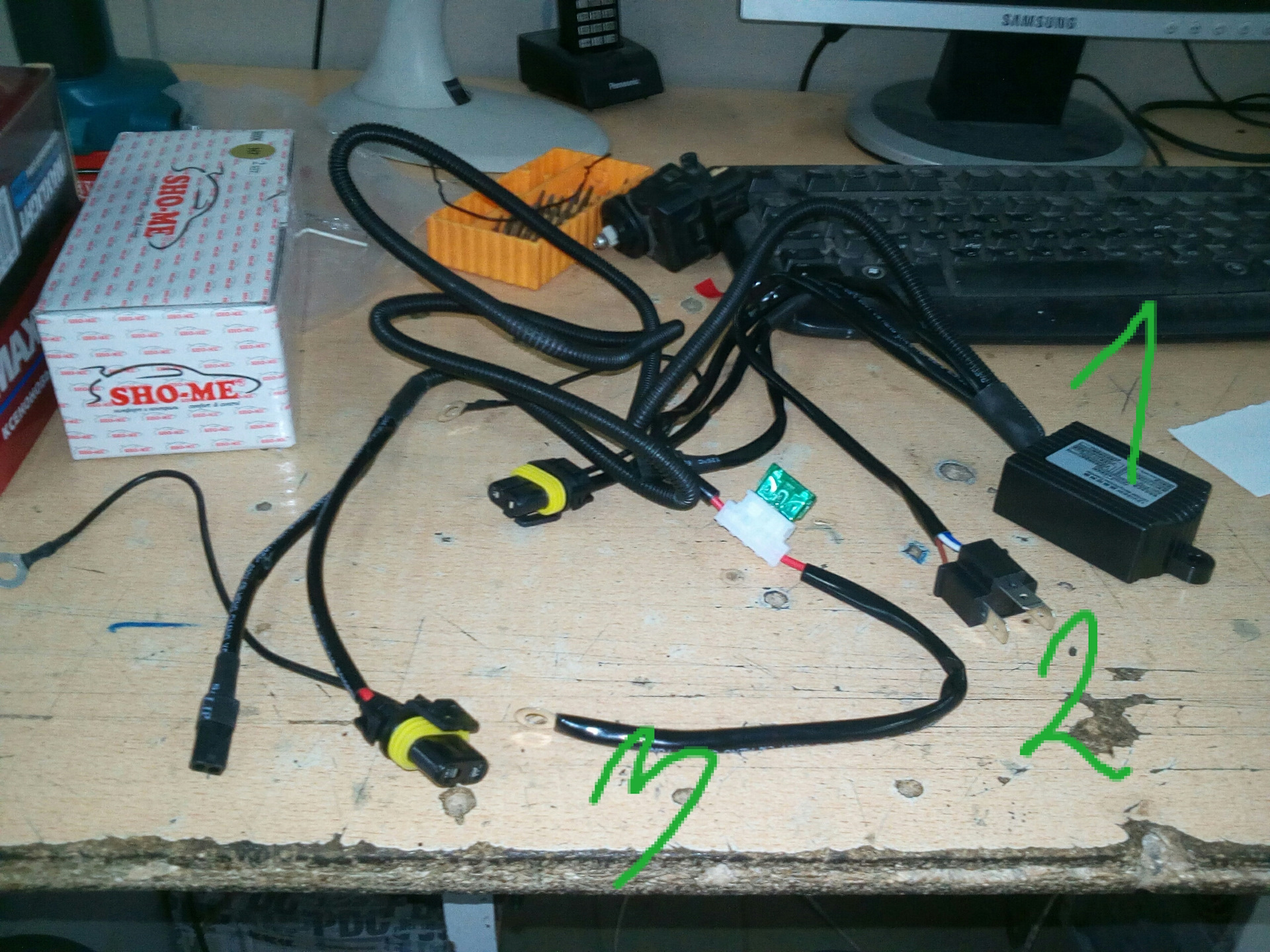

Берется проводка для биксенона.
1—реле
2- фишка, но она H4. Там 2 плюса и один минус. Берем любой + и минус, вытаскиваем клемы и вставляем в наш разъем H 7.
3— плюс на аккум.
От каждого разъема к блоку розжига идет минус на корпус авто.
И так, как это работает.
Включаем зажигание, включаем ближний свет, машинка спрашивает фару, будет ли светить?
Та ей отвечает, мол да, все норм, подавай ток.
В этот момент срабатывает реле и замыкает плюс с аккума с минусом на каждую фару.
Загорается свет, но ток идет чисто от аккумулятора к блокам.
Из-за чего сгорает блок комфорта? Конечно, я не великий электрик, но своими мозгами допетлил. Для розжига лампы, требуется около 100 ватт, потом работает при 35. С каждым включением, дорожки устают и в конце концов перегорают(ведь у каждого проблема возникала на разных сроках использования фар)
А здесь же, питание идет исключительно от аккумулятора, соответственно, сгорать нечему.
Но есть один нюанс, одна фишка с какой нибудь фары не замкнута, и вылетает ошибка. Есть мысли как решить, но повременю с этим.
Никого не призываю к данной схеме, дело ваше, критику принимаю.
Но мое мнение, лучше так, чем ждать когда блок приедет.(да да да, лучше никак и на галогене)

Я не электрик, поэтому спрошу. А ток от катушки реле не опасен для БК?
Я тоже) но ток идет только на замыкание, не питает блоки розжига, а для замыкания реле много не надо)

В Комфорте нет как таковых "контактов" и реле, там сама лампа Н7 есть "плечом" в схеме Полевом транзисторе (КМОП ключ) — это и есть прозвон горелой лампы, определение вида нагрузки (диод или резистор-лампа) и регулировка плавно выходного напряжения ламп головного света (от 11В до 16В) этого не могут реле. И если вставить в "плечо" блок розжига не понятный для полевого транзистора как по мощности так и направлении нагрузки он может сгореть с вероятности 90%. Можно поставить через реле, как вы предлагаете, но Комфорт увидев нагрузку в виде катушки реле (сопротивление и мощность с образцовой лампой не совпадет) будет это выдавать Перегорела лампа -желтый значек, можно только отключить опрос ламп. А вообще на Октавии лучше ставить штатный ксенон и другой блок ВСМ, от 70000 руб. комплект.
отключить опрос тоже 100% не даст что не сгорит блок

я уже год назадтак у себя на октавии 7 сделал…отключил опрос ламп дальнего .ближнего .васей…сделал проводку к каждому блоку ксенона отдельно через предохранители на всякий случай …4х контактные реле 30 а на каждый блок ксенона (у меня блоки хелла 3 очень много берут тока на розжиг поэтому сделал проводку к каждому блоку розжига отдельно)реле за место лампы не каких нагрузок на блок…работает никаких ошибок…лампы д2с осрам поставил и линзы врезал бош ромб биксеноновые .(с битых оригинальных фар )…это самый лучшиу варик установки ксенона через реле.
