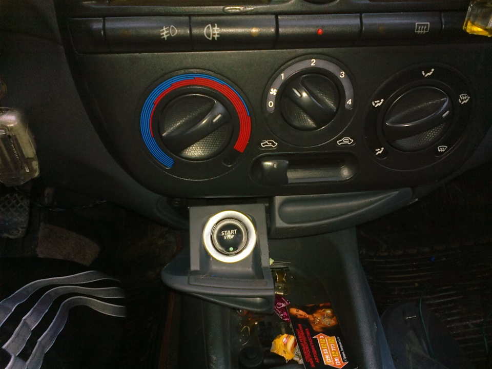

Покатавшись на второй лагунке я решил что кнопочке такой определенно нужно быть)
Итак. Приобретена кнопка от второй лагуны (5$), из запасов вытащил горстку реле).
После обсуждений и обдумываний ( forum.grodno.net/index.php?topic=2538410.0 ) была рождена, испытана и используется до сих пор вот такая схема.
Место для кнопки долго думал, в итоге выдрал родной прикуриватель и немного подточив впер кнопку).
Видео — старое, еще без управления зажиганием)
Теперь короткое нажатие без нажатого тормоза — это зажигание. Для выключения нужно с отпущенным тормозом удерживать кнопку около секунды, глушить так же. Заводить лучше через пару секунд после вкл зажигания, когда отключится насос- его слышно. Если сразу нажать тормоз и кнопку то включится зажигание и стартер одновременно но крутить буде секунд 5-10 пока накачает и заведется.

слежу, стараюсь) вот только вредничает иногда))
дерзай)
спрашивай если что непонятно)
заводится с пол тыка))видно что за машиной следят))))
С кнопкой придумано очень неплохо, я наверно и себе переделаю.
