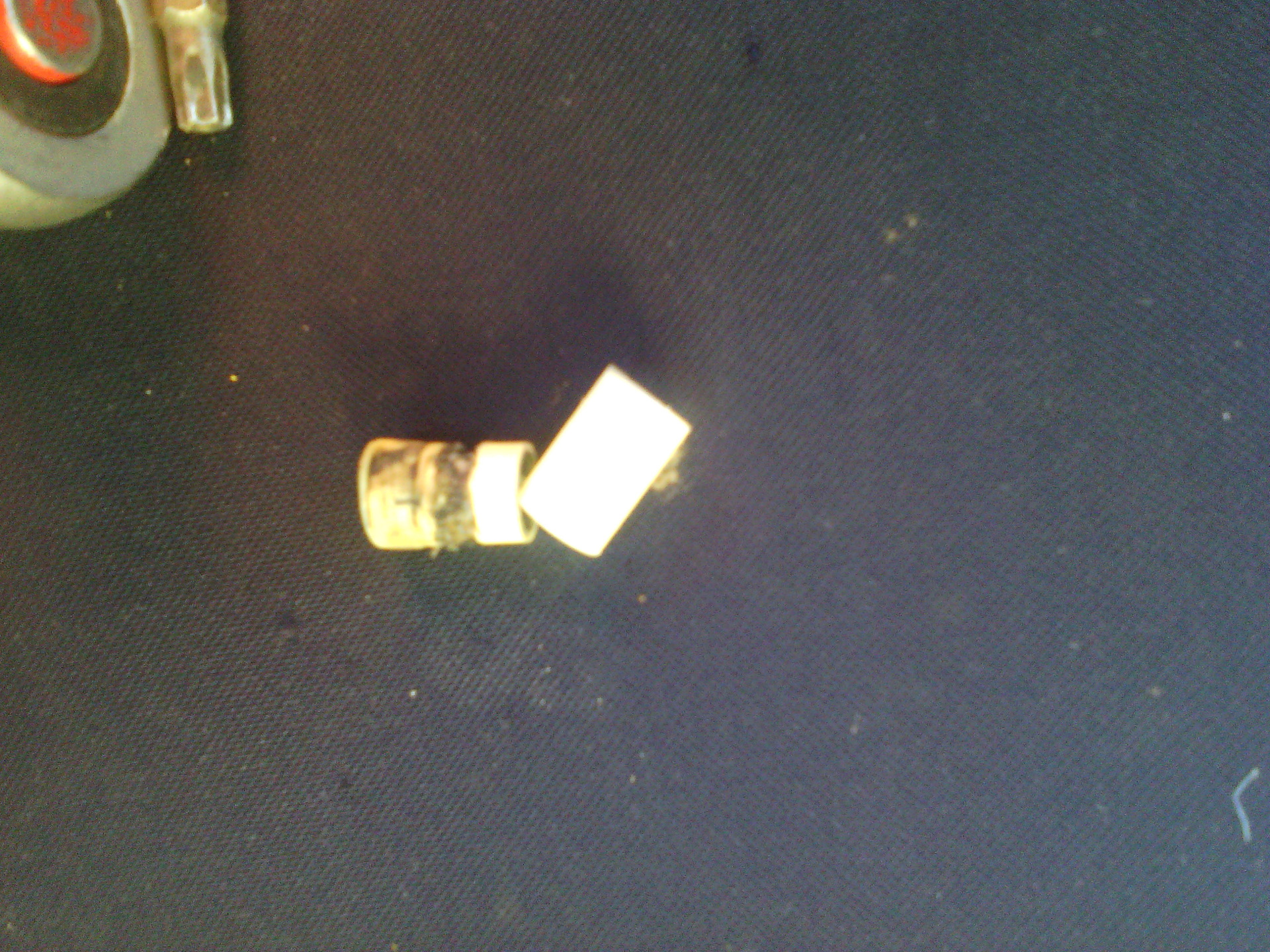

заодно от нечего делать выточил из второпласта втулки на скобу замка, старые совсем износились.
