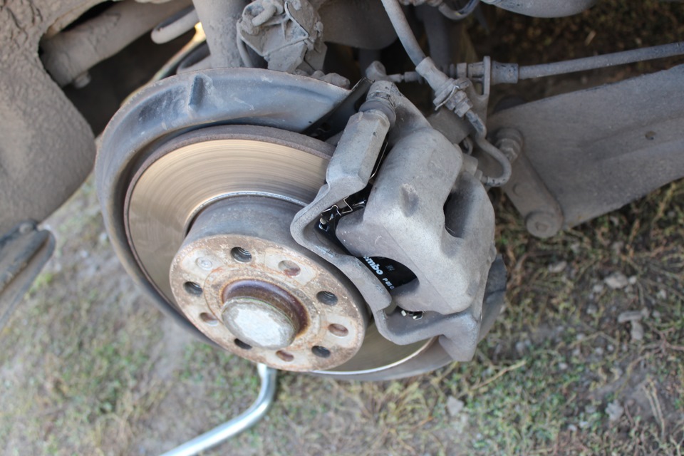

Друзья, хорошо что есть такой сайт как www.drive2.ru. Спасибо вам за все подсказки и фото-видео ролики, а так бы головка та, по сервисам и маталась бы ;) :) Вот и я после покупки этого авто обязан был сменить тормозные накладки.

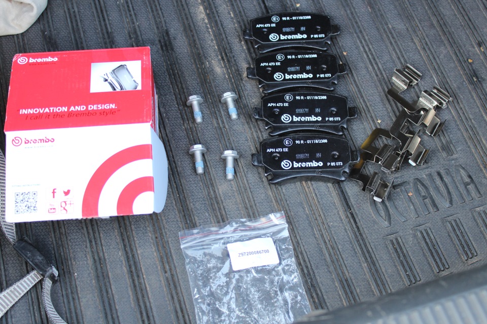

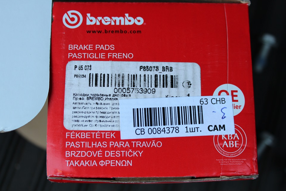

Запчасти на фото: PB5075

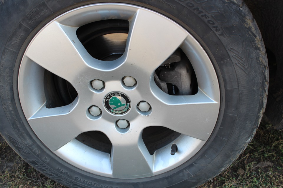

Смотрю на диски тормозные, сколько на спидометре?
Сегодня 128000, а реальных 210000
И чего диски не меняны?
До августа закупаюсь запчастями диски в списке есть

Хорошие колодки?
У многих смотрел, так вроде эти берут. Я ещё сам не понял.

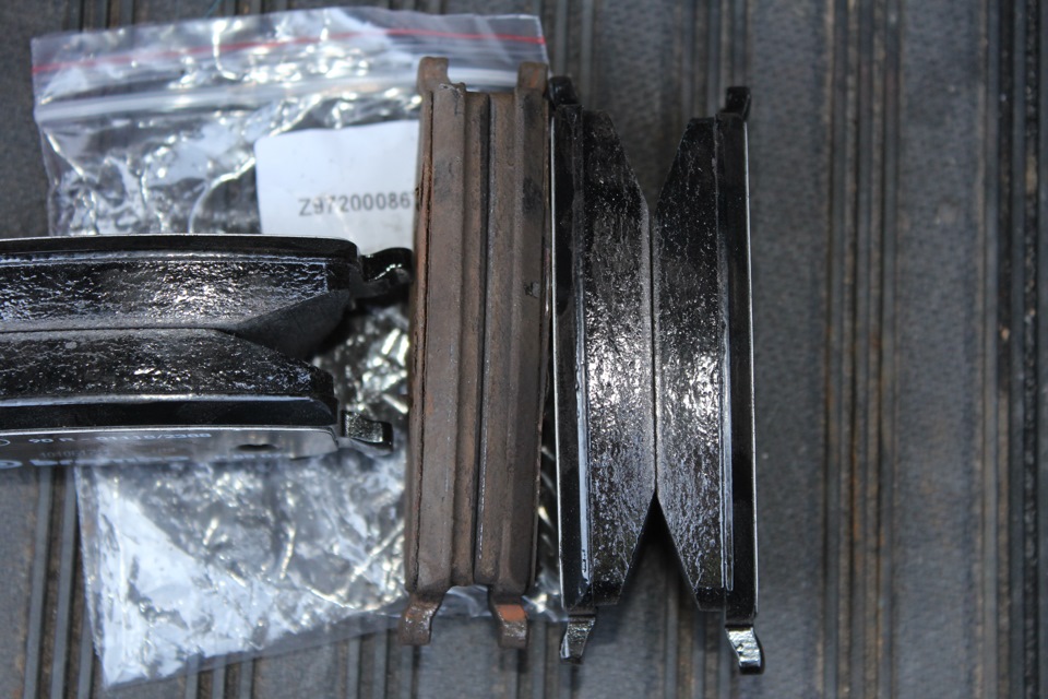

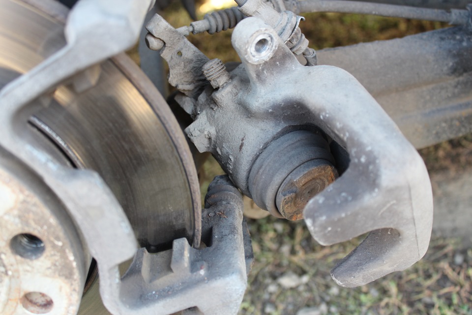

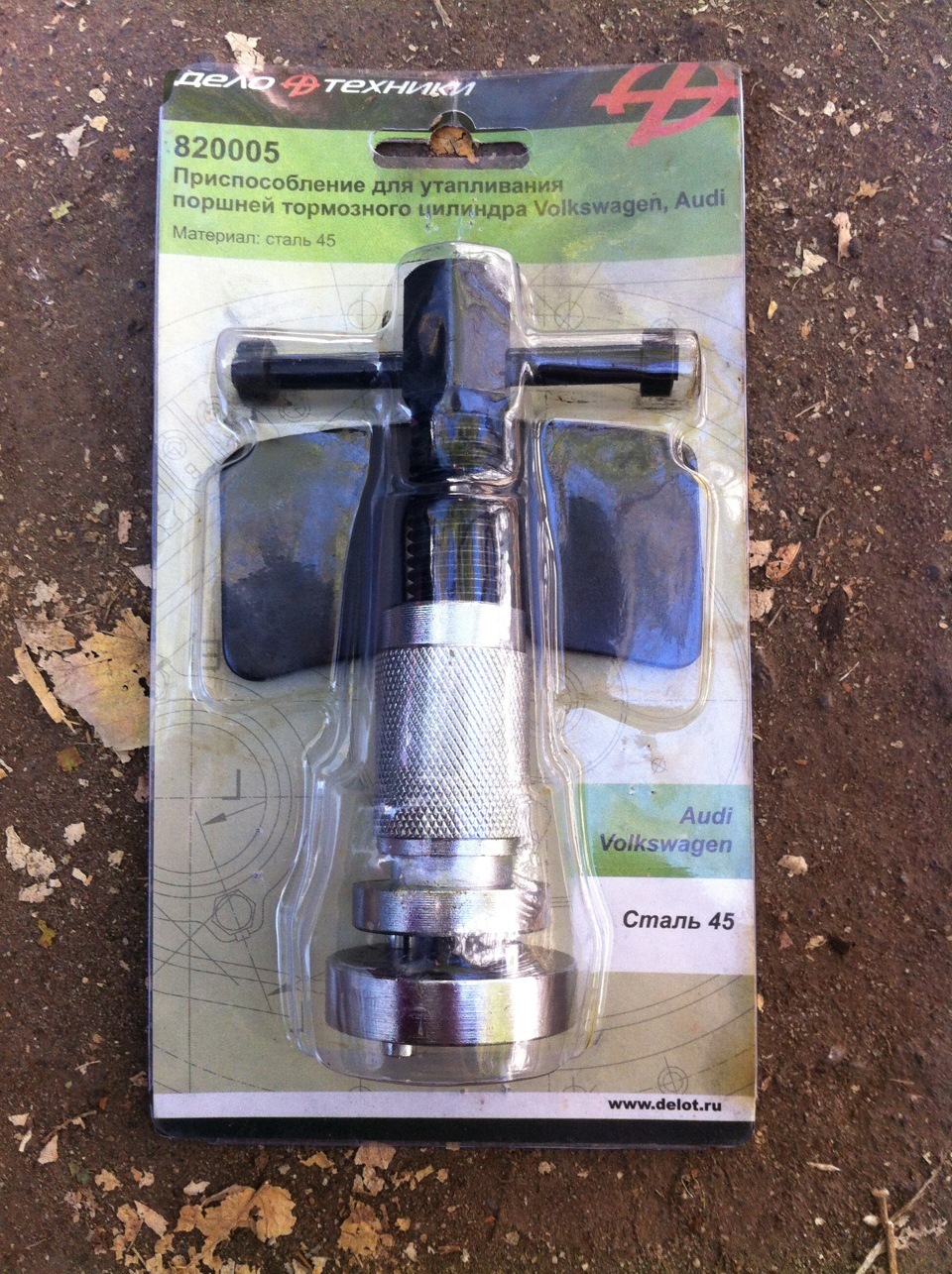

Зачет! У меня на колодках след был не круговой, с отпечатком копыта, не крутился поршень.
Оригинал был Феродо, тоже при 97 тыс км еще оставалось 3 мм.
А что за белый порошок в пакете за колодками?
Мука:) :) :) ;)
я слышал что на иномарках их вкручивают, это что получается при каждом нажатии он поварачивается, я понимаю если колодки износились и он вышал на 2 см примерно, то его можно в давить и при этом повернуть на пол оборота, а у тебя получается что ты вкручиваешь на пару оборотов его, поросто хочу понять что да как
Не со вру но оборотов было много. Крутиш по часовой он заходит, крутиш против он крутится в холостую. А при каждом твоём нажатии на педаль тормоза я так думаю что он крутится, т.к. след на накладке был сплошной круг, а не одним местом.
