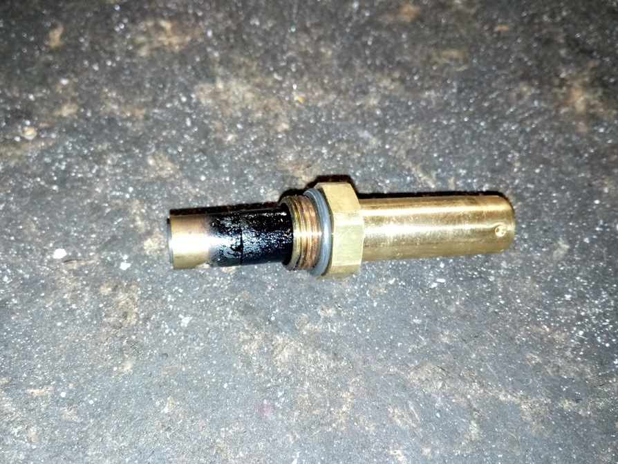

В очередной раз переход автомобиля с бензина на газ начал доставлять неудобства.
Приходилось переводить вручную иногда несколько раз, а порой и раз по двадцать тыкать кнопку руками. Комп ошибку выдает "низкое давление газа в редукторе".
С этой проблемой уже сталкивался, только в прошлый раз не стал заморачиваться и заменил клапан целиком. Сейчас решил его почистить.

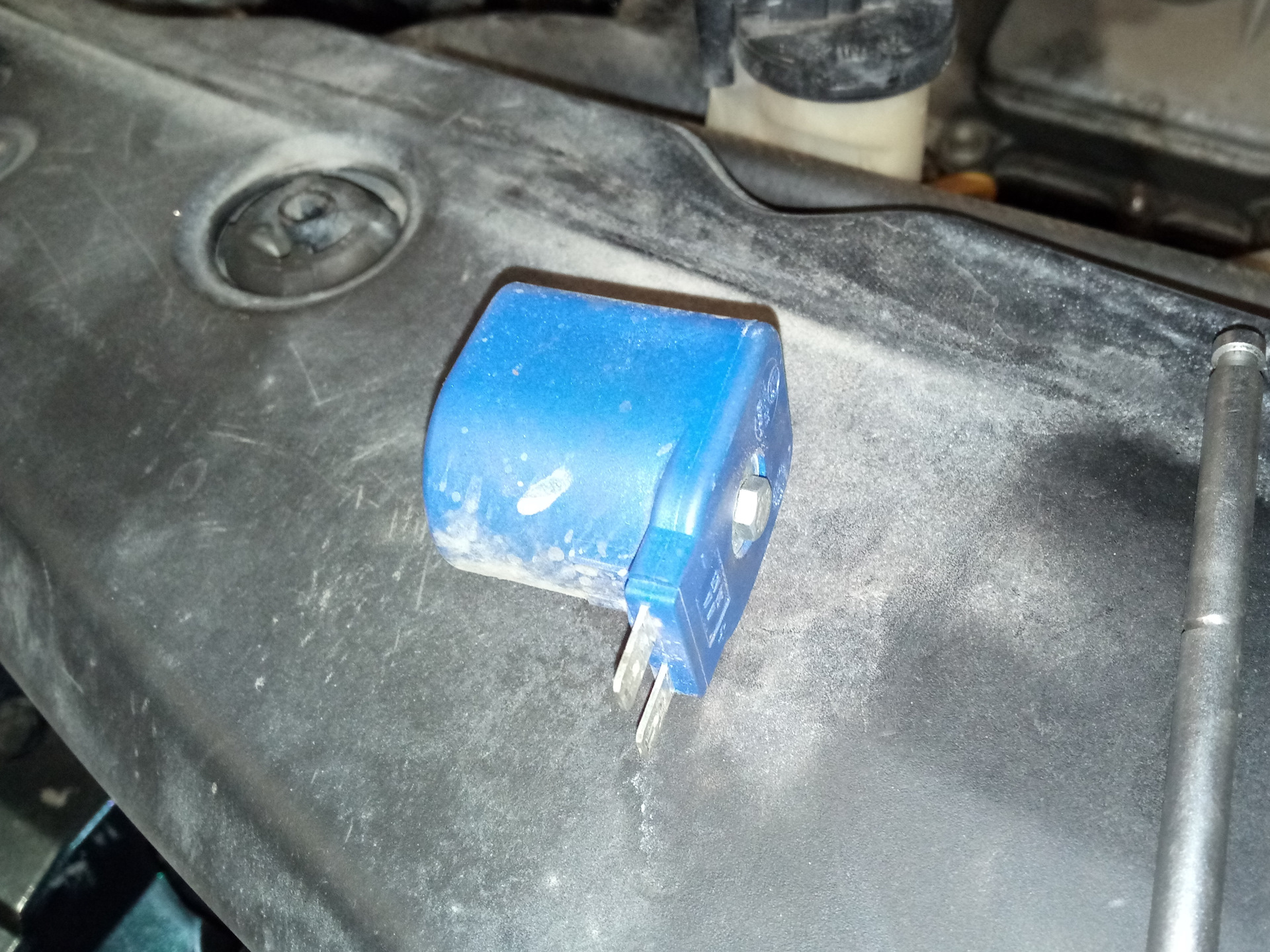

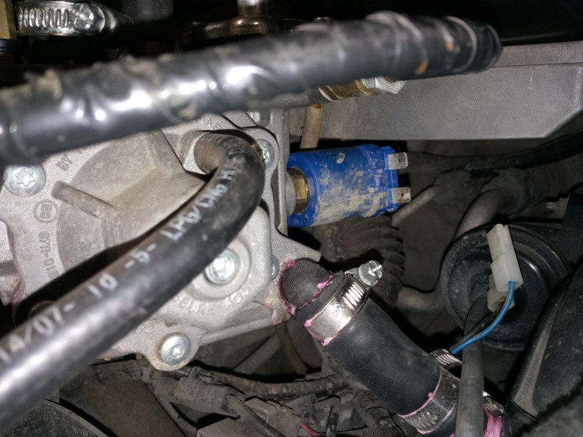

Снимается он очень легко.
Достаточно открутить болтик на 7, чтобы отсоединить электромагнит (на фото синий) от редуктора.
После необходимо выкрутить сам клапан. Видно, что поршень залит какой-то гудроноподобной жижей, которая в свою очередь и не дает ему нормально функционировать.

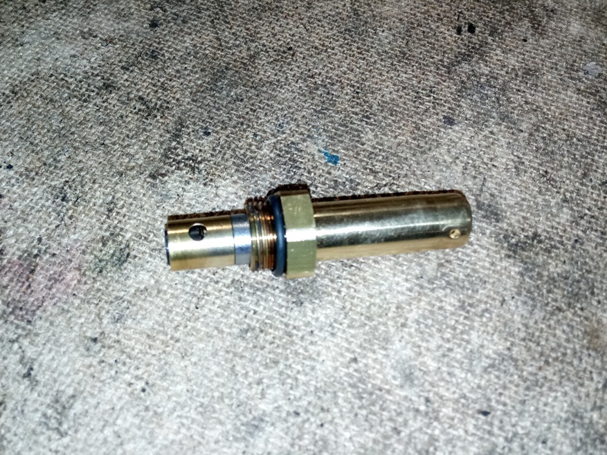

Тряпочка и карбоклин нам в помощь. Через пару минут поршень сияет, как новый.
Сборка производится в обратном порядке. На все про все ушло менее 10 минут времени.

P.P.S: в комментария было высказано предположение о том, что грязь на клапане появляется вследствие реакции меди с газом, но пара авторитетных химиков его сразу же отвергла: "это точно не продукт реакции. Скорее всего это меркаптанты, соединения которые специально добавляют в газ для безопасности, что бы он имел запах." Но почему же тогда на одном из автомобилей этого не происходит (lada priora), а на Lexys и у товарища на Ssangyong появляется с на "завидным" постоянством.

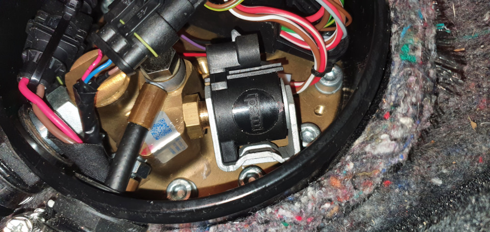

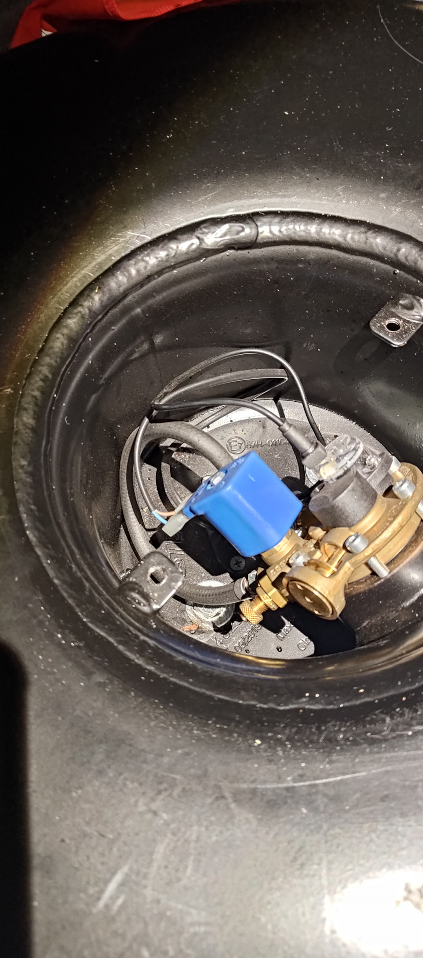

Проблема думаю та же, на холодную перестал автоматический переключаться на газ, приходиться с кнопки каждый раз включать, щелчок происходит в багажнике
Потом всё работает. У меня эта вся приблуда находиться на баллоне. Я так понимаю синяя катушка просто снять там гайка да и всё, но я хотел бы почистить сердечник, если я откручу будет выходить газ из баллона? Стрёмно возле баллона чё то ремонтировать…на редукторе я такую процедуру замутил катушку поменял и сердечник почистил, там была просто суха мелкое напыление пыль…

А что за медная трубка ? На газовой магистрали ?
У меня на магистрали между баллоном и редуктором стоит дополнительный электромагнитный клапан с фильтром. Удобная вещь, из-за него баллон перекрывать не пришлось при чистке.
